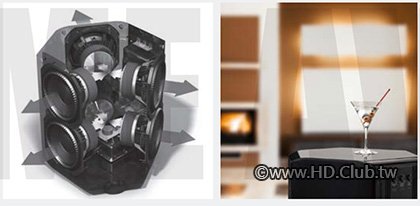

Signature SUB 2一口氣用上6支10吋單體的企圖我相信本刊老讀者一看就懂:單體口徑小、運動質量低、慣性與阻力都小就能獲得更高的控制力,這就是「快」的要素之一另一項「快」的要素是密閉式箱體結構能利用單體作動時內外空氣壓力的差距,作為單體自身(彈波與懸邊)以外、另一個制動(在音盆運動後使其靜止)的力量。從上方俯視Signature SUB 2可以看出它的箱體是「六面柱狀體」,其中三面的每一面裝有兩支超低音單體,三個發聲面彼此之間呈120度角,因此在三方單體以相同功率驅動的狀態下,三者的反作用力幾乎可以完全抵銷,非常接近「零振動」的狀況,就因為這項「很合乎力學」的設計、讓Signature SUB 2能消除振動,在高音壓輸出狀態下低頻與極低頻依然乾淨。此外它的三面發聲設計也很合乎聲學:可以擺進牆角,前方發聲面朝向聆聽位置,左後、右後兩個發聲面朝向牆角的兩個牆面,這樣SUB 2在長方體空間六面之中的三個面(地板與牆角的兩個牆面)距離超短、能讓反射音與直接音的相位趨於一致,且能從牆角的邊界增益獲得更強的能量(尤其在30Hz以下)。

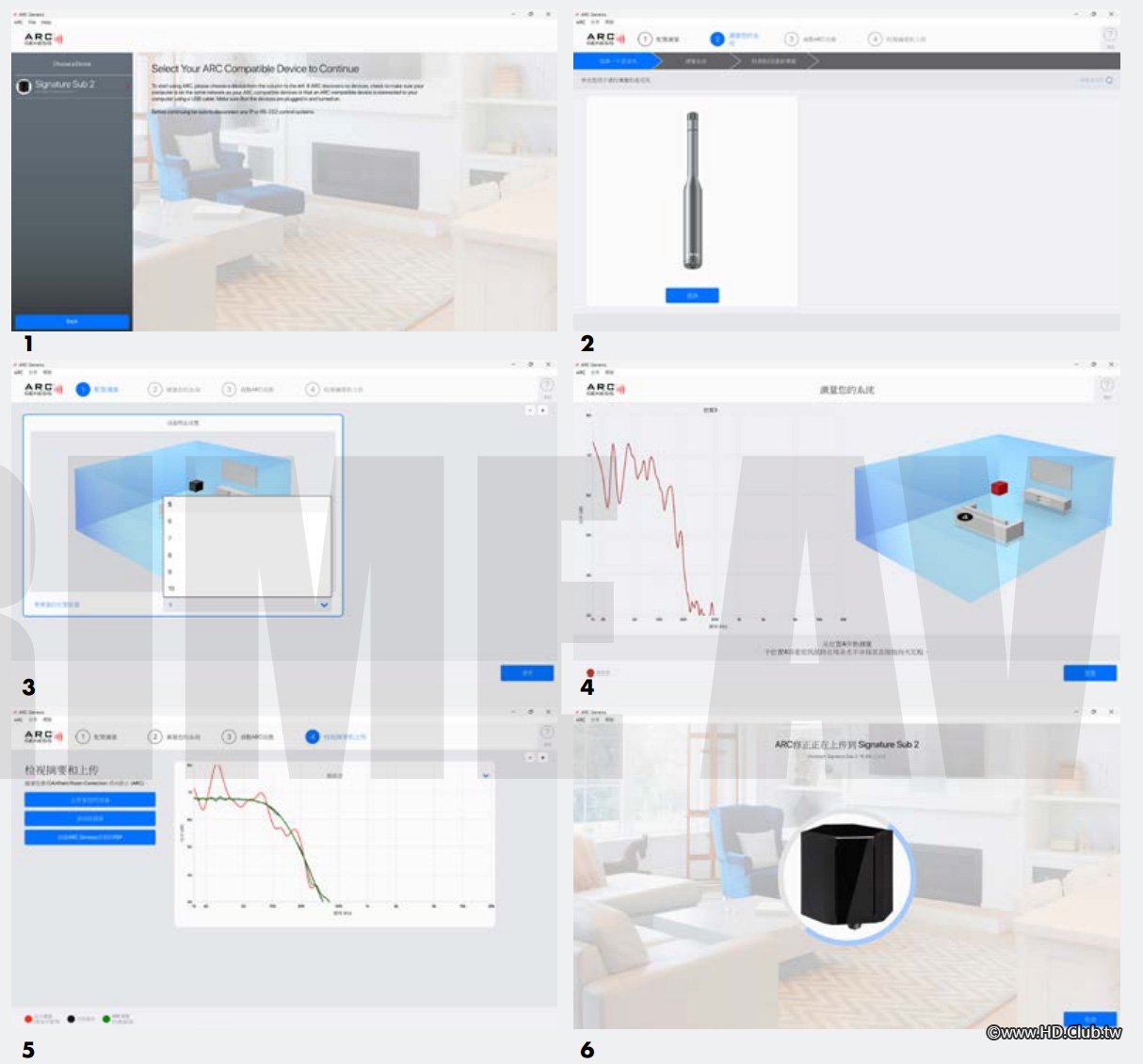

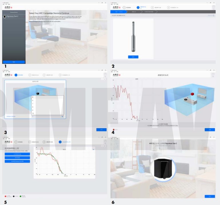

「零技巧」也能自力完成精準的超低音頻響校正 目前有能力自己做頻響校正(不是靠擴大機內建DRC)的超低音喇叭仍是極少數,而且其中大部分都需要「玩家自備專業 知識」,手邊已經有測試麥克風、玩熟應用程式才能下手調整。Paradigm Signature SUB 2也有專業級的校正、連測試頻 響用的麥克風、腳架、連接線都直接給,擺明就是希望玩家一定要用。 Paradigm Signature SUB 2現在可以使用最新版的ARC Genesis程式(安裝在筆電),只要把麥克風插上筆電、USB連 接筆電與SUB 2,執行ARC Genesis程式就會看到SUB 2顯示在畫面上(圖1),接著選擇已經連線好的測試麥克風(圖 2)、需要測試幾個位置(圖3),再來就是按照畫面指示在不同位置測試SUB 2的頻率響應(圖4),測試完成後,就會 看到圖5的頁面:其 中紅色曲線是 S U B 2 「未校正」的頻 率響應,黑色是目 標曲線,綠色是預 計Signature SUB 2執 行ARC校正之後的頻 率響應曲線,最後在 此頁面點選「上傳至 您的設備」,接著就 會看到圖6的畫面,這 樣就完成Paradigm Signature SUB 2的頻 響校正。

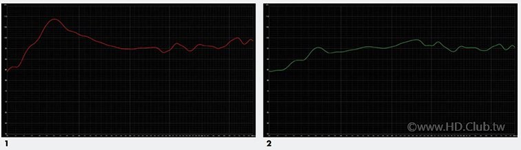

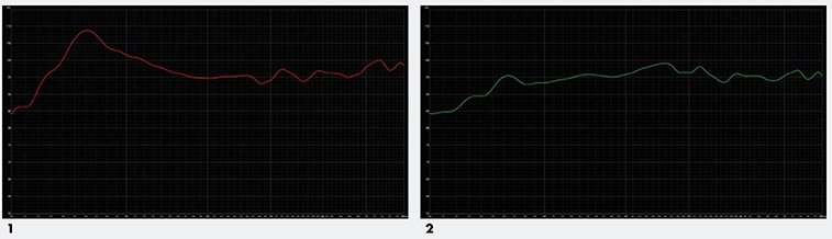

我在Signature SUB 2校正之前就先用REW測試過一次頻率響應(低通頻率設在80Hz),在ARCGenesis為它測試校正過後又測了一次,這回我還故意不選本刊視聽室擺超低音喇叭的最佳位置、而是次佳的位置,就是故意要來考驗它空間校正的能力。結果出爐:在校正前20Hz至80Hz之間超低音頻段響應的峰谷落差約為15dB,在校正之後則大幅降低至6.6dB、也可以說是±3.3dB以內的範圍。說到這裡我希望各位明白一些事實:如果超低音喇叭沒有提供校正功能、或者是玩家不會使用校正的狀況下,就算你號稱擺位功夫了得,實際做頻響測試要能在峰谷落差20dB(±10dB)以內都不容易,即使現在某些器材已經應用DRC技術,在校正之後能控制超低音響應起伏在±3dB左右已經是很了不起的成績,所以儀測結果可以證明Signature SUB 2的頻響正確性即使在今天仍然是最頂尖的。我還利用40Hz以下各頻率的正弦波與RTA觀察Signature SUB 2的最低有效頻率、二次諧波與諧振產生噪音的狀況,我可以確定它的最低有效頻率真的低到7Hz(且能量高於背景值頗多),在聆聽位置實測(非實驗室條件)10Hz的滾降僅僅只有3.5dB左右、且能量高於二次諧波20dB以上,我非常確定它是我近年測過極低頻延伸能力最強、響應最平坦的超低音喇叭、沒有之一!
POINT
Signature SUB 2執行頻響校正的效果
目前不管環繞擴大機的DRC也好、超低音喇叭的等化也罷,以應用程式執行也都只是看到原始響應、目標曲線與「模擬校正後」的頻響曲線,基本上我還是會「實際測量」校正前後的差別。請見圖1,這是我把Signature SUB 2擺在本刊視聽室後牆角附近、在聆聽位置測得的頻響曲線,圖的左端是20Hz、右端80Hz,全圖沒有Smoothing,此時在26Hz有個比其他頻段大約高出20dB的「峰」。我們再看圖2,這是SUB 2執行ARC Genesis校正後的結果:不僅26Hz過多的能量獲得校正,全段的響應曲線也變得更為平坦。

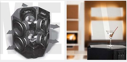

Signature SUB 2的減振設計結構 Signature SUB 2箱體除了上下之外,由前方、 側面到後面總共有六面,六支單體每兩支為一 組、分別裝在三個面上,每個發聲面與另兩個發 聲面都是互成120度,藉由三力平衡,彼此把單 體作動時產生的反作用力抵銷,這就是利用力 學,讓Signature SUB 2在高輸出狀態下仍能把振 動抑制到極輕微,在上面擺一杯馬丁尼還真不會濺出來。

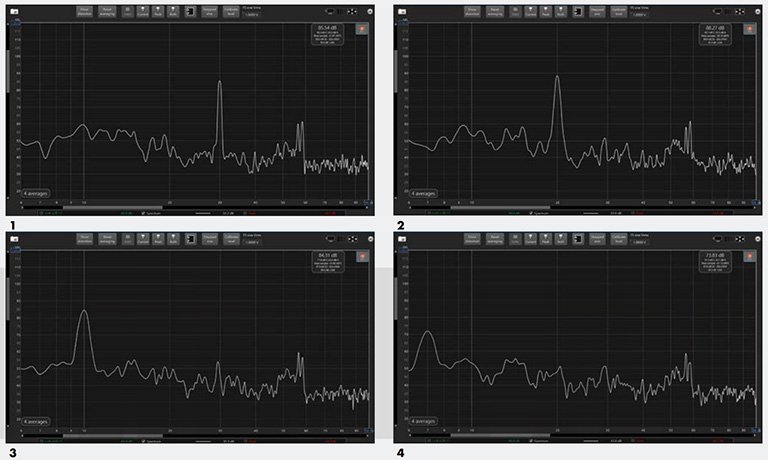

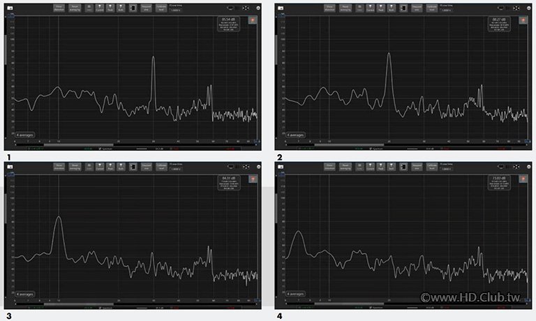

雖然我在進行測試的當下環境噪音頗高(像60Hz的噪音就有60分貝之多),但這還是不會改變測試結果,我以不同頻率的正弦波輸入Signature SUB 2,以RTA取四次平均值觀察,圖1至圖4依序是30Hz、20Hz、10Hz與7Hz的測試結果,當時麥克風架在距離超低音喇叭大約三公尺的聆聽位置測試,上述各頻率測得的音壓依序是85.54、88.27、84.31以及73.83 dB,這是包含Room Mode因素在內的測試,即使低到7Hz、仍然高於背景值(含諧波)12dB以上,我認為這可以算是最低有效頻率。而且就算您認為7Hz不算,它向下延伸到10Hz還幾乎沒衰減,這真是難得一見的極低頻延伸性能啊!
