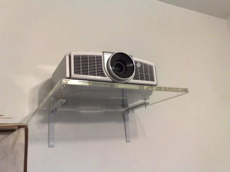

 樓主| 發表於 2009-11-8 16:52:24 | 顯示全部樓層
後來去特例屋買了L架與松木板,可以開始動工了!

我很久以前也 diy 過類似的投影機架, 還有幾件事可以參考
1/ 你看圖片的走線也是很醜
2/ 機器跟層板之間注意摩擦, 畢竟可能有地震等外力可能會牽動機身
 樓主| 發表於 2009-11-8 18:44:08 | 顯示全部樓層
是阿 我也怕地震他會掉下來....
我可能會學故宮的方法,用一些透明線做補強
另外,不曉得他怎麼能到著放?
是原廠有配件還是本來就能直接倒著放?

發表於 2009-11-9 01:56:36 | 顯示全部樓層
個人感覺這樣的安裝盡量避免
台灣地震多!輕微稍為位移~還要再調整麻煩
嚴重整台掉落
最好還是固定在板子上或使用投影機吊架(樣式蠻多種)也可以用環繞喇叭架改
照片中的投影機線看的出來是走到上面層板去
可以用白色(護線束管)將露出來線路這段整理成一條就比較美觀
如果只能走明線建議走牆角搭配大口徑的壓條可以避免轉角處hdmi線折到
壓克力板鑽孔可以先將孔位距離尺寸給製作壓克力廠商請他們鑽好
如果要自行鑽孔避免太靠近邊緣有破裂疑慮

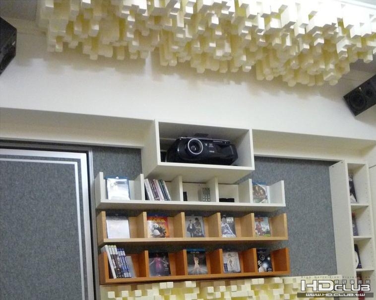

這是之前投影機安裝方式(吊掛在木盒裡)最近視聽室在做整理改變
[ 本帖最後由 jamie 於 2009-11-9 02:00 編輯 ]
發表於 2009-11-9 22:35:26 | 顯示全部樓層
Dear Jacka
壓克力鑽孔或許可以用  鑽木頭的鑽頭試看看
大部分的家庭客廳若原先有裝潢
事後想要安裝投影機幾乎都會遇到跟圖主一樣的問題
Vogel's EPW 6565 是蠻漂亮的
但承載10KG似乎不太夠
重點是有點貴阿
看來看去似乎只有L架加壓克力版或松木板比較可行
感謝分享囉
發表於 2009-11-10 21:01:50 | 顯示全部樓層
以我本身經驗來看, 從這架掉下來的機會應該是微乎其微, 除非震到房子也垮了,
投影機本身有電源線及hdmi or 色差線連接(一些機器還有一些防掉落的 cable提醒連結至固定點以防止意外)會把機器拉住
單槍萬一位移調整其實也很容易
魚線只用一條一般人一定不放心, 用多了也不好看, 不建議採用
問題在倒著放時與壓克力或木層板接觸的地方要用材料保護好, 並防萬一晃動時刮傷機體(我以前用泡綿, 布, 止滑墊都有)
也要時時注意機器散發熱氣後接觸面是否有異狀(褪色, 刮痕, 變質)
一般投影機大多只考慮正放(有腳墊)或倒吊(有螺絲孔)
透明壓克力剛開始好看, 但過一陣子會有由邊緣看變黃及積灰塵很明顯的困擾
這片至少應用0.8~1公分的壓克力才夠力,         喜歡何種材料看自己了
我有朋友也放投影機在長方框內
但這一般是量身訂做, 萬一要換機或前後左右移動時又會有限制或變得不好看(可能變偏一邊),
不如用投影機專用架, 一千多即可, 堅固耐用,
以上僅供參考

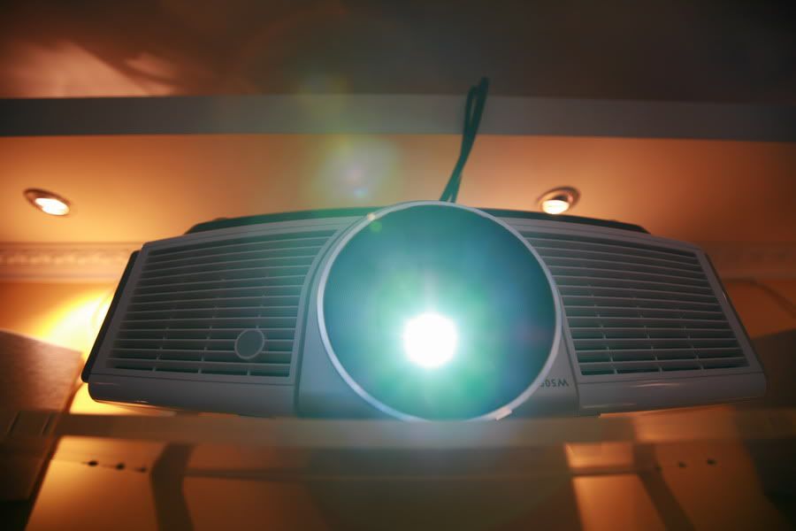

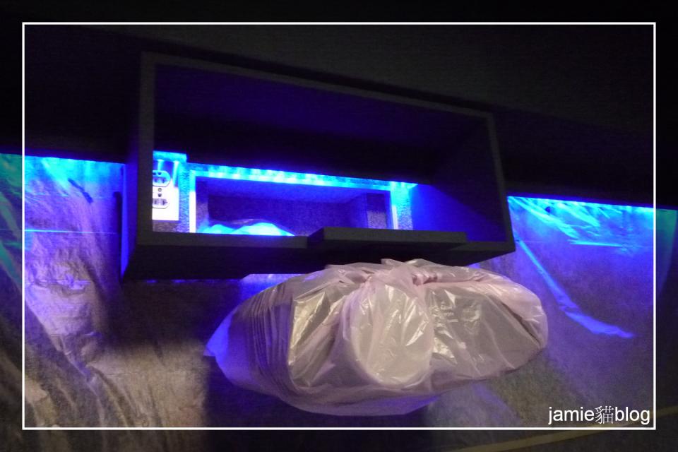

請問jamie兄您的投影機倒掛在訂做的木框裡而不是平放在木框裡,是純粹擔心地震時會移位/掉落嗎? 還是有其他考慮?
發表於 2009-11-11 22:41:31 | 顯示全部樓層
superyfc你好
當初投影機會倒掛在diy訂做的木框裡是因為投影距離較短
所以只能用倒掛投影,會加上木框當時只為美觀!加上自己喜歡diy所以才會弄個木框又可以固定
其實木框不是釘死的,是用螺絲鎖在粱下,
但照片是之前照片了(現在視聽室又再diy整治),也換了80吋固定框幕,加上為了讓觀賞電影時角度較舒適
所以框幕我盡量裝低一點,可是為了盡量不使用到投影機位移功能
所以我把投影機改固定在木框下方了,木框裡打算放台電源濾波器給投影機使用
[ 本帖最後由 jamie 於 2009-11-11 22:43 編輯 ]

 樓主| 發表於 2009-11-14 17:19:40 | 顯示全部樓層
壁掛算完成了(未拉線),分享一下也謝謝大家的幫忙與建議!
用手機拍的,畫質不好請見諒。
發表於 2009-11-14 18:27:09 | 顯示全部樓層
以為你高度必須要反掛, 原來正放即可, 這樣最美觀也不怕刮傷機體
但是螺絲建議找短一點(或原螺絲切短)
改為由下往上鎖, 會比較好看及安全(保護有機會從底下經過人的頭)
螺絲還可用白圓貼紙蓋住, 就可幾乎完全隱藏
壓克力久了邊緣看起來會黃
走線用壓條盡量隱藏即可, 好好享受吧
