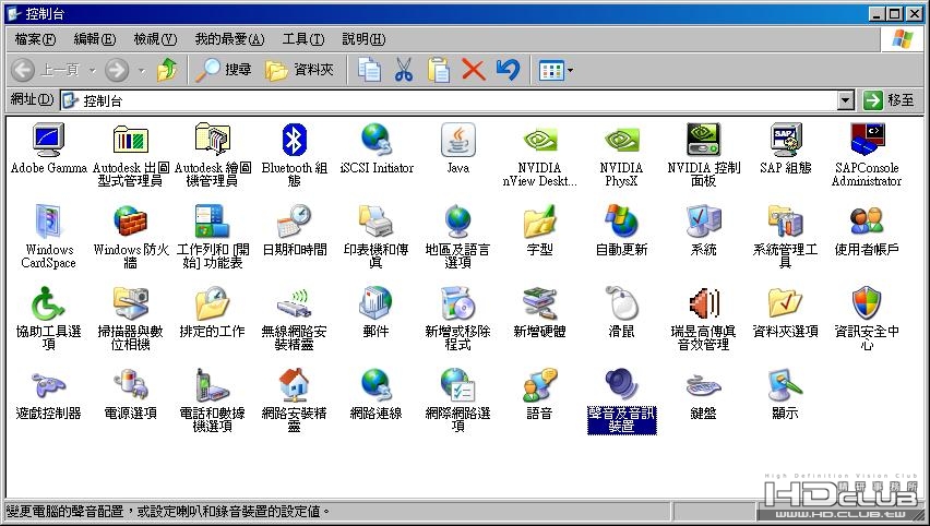

不論哪張 HDMI 卡 (ATI Radeon HD 3/4/5 series; nVIDIA GeForce GT2x0/ION HDMI), 設定方式都一樣喔!
第一步, 打開 [控制台] 找到 [聲音及音訊裝置]

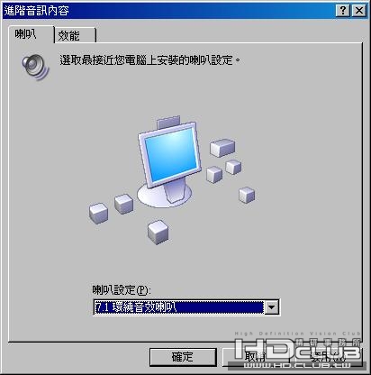

第二步, [喇叭設定] , [進階]  (下面圖片是用 一般類比 的 HD Audio 示範, 如果您要從 HDMI 發聲, 請先設定 [音訊] 輸出 [預設裝置] 為 ATi HDMI Audio)
第三步, [喇叭設定] , [7.1環繞音效喇叭]
這樣, 您的音響就會顯示接收到 HDMI  7.1CH 了 (若是您的音響只接受 HDMI 5.1CH, 喇叭設定為 [5.1環繞音效喇叭]) !
播放影片時, 請確定您使用了軟體解碼, 否則請設定 聲音輸出格式 為 [S/P DIF], 輸出原碼給擴大機解碼.
