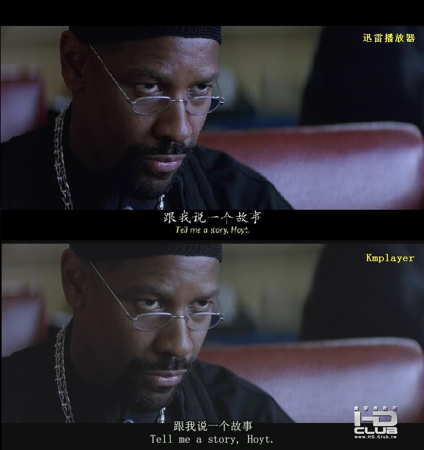

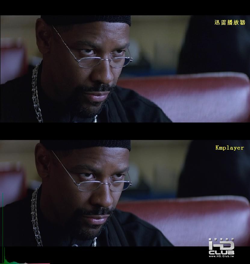

​改善前的对比图,可以看到 Kmplayer 画面明显偏灰白不正常,效果还没迅雷看看的好,郁闷啊﹏

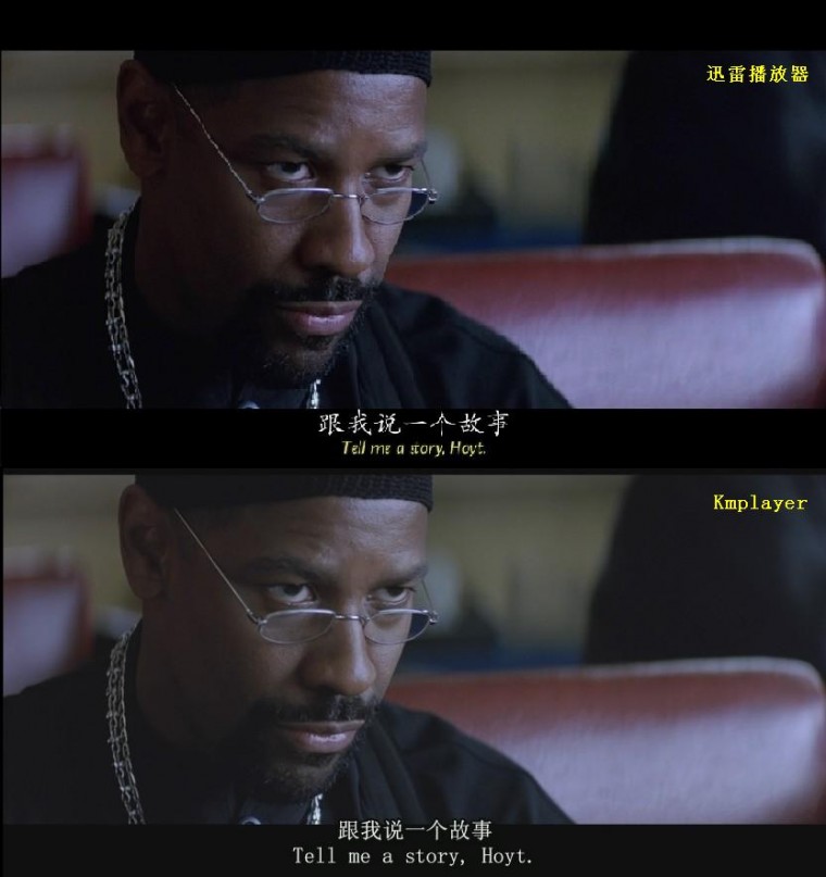

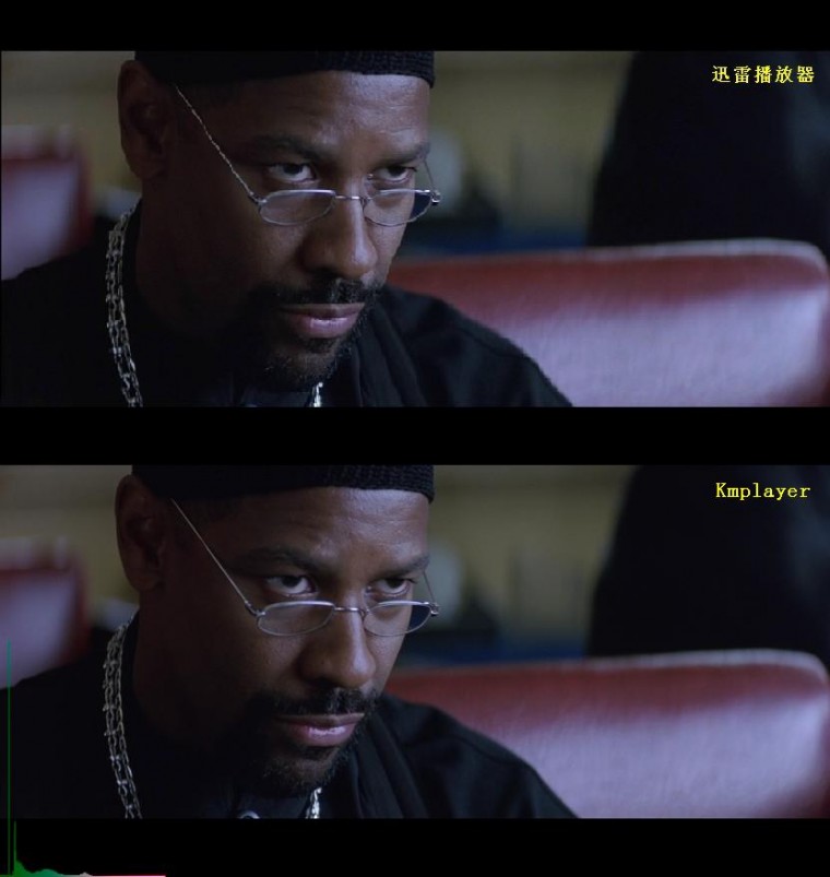

改善后的对比图,Kmplayer 真实鲜艳的画面感终于回来了,谢天谢地,功夫没白费啊﹏

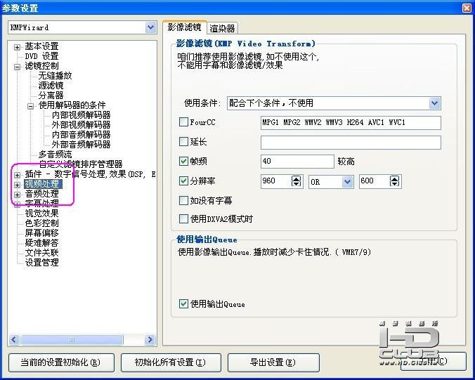

1  首先按 F2 打开 Kmplayer 设置窗口,找到【视频处理

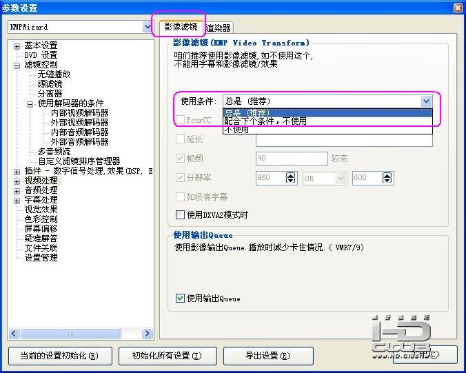

2  然后在右边【影像滤镜】选项卡下的【使用条件】下拉列表中选择“总是(推荐)”,
这一步非常重要,
在开启滤镜条件下才能调用渲染器和调节各项声画控制,
比如S/W 色彩控制,H/W 色彩控制,基本亮度(Ctrl+Page Up/Down),音量放大(Shift+Page Up/Down)等,否则调节无效。

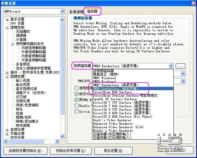

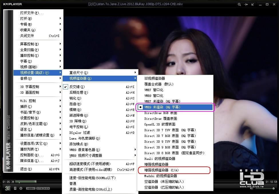

3  再在【渲染器】选项卡下的【视频渲染器】下拉列表中选择 渲染模式 为“VMR9 Renderless(高质字幕)”或“增强食品渲染器 (C/A)”任一项皆可。
注:这里的操作需要当前播放停止后再播放或换个视频播放才能生效。
另外在播放界面通过右键菜单也可以快速实现这一步,不同的是不用停止当前再打开节目,而是立即就能看见选择后的效果。

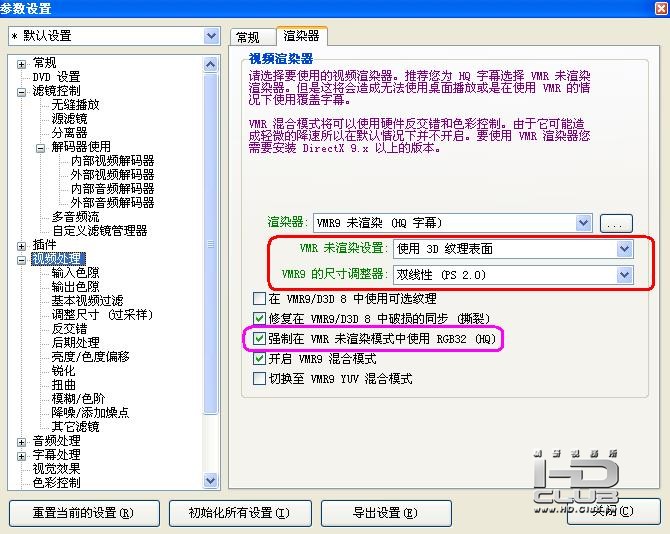

4  接下来渲染器】选项卡下勾选【VMR未渲染设置】下拉框中的使用 3D 纹理表面”,除此外也可勾选强制在 VMR 未渲染模式中输出使用 RGB (HQ) 、“开启 VMR9 混合模式”和【VMR9 的尺寸调整器】下拉框中的其他选项(下拉列表越往下越高级也更耗性能)。后面这3项是可选项,不选也可,选了或许能增强效果。

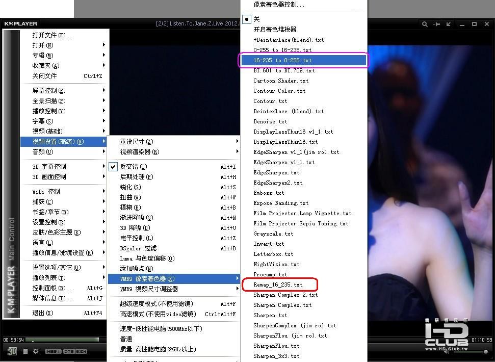

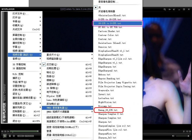

5  最后一步,打开右键菜单【视频设置(高级)】→【VMR9 像素着色器】下点选 “16-225 to 0-255.txt” 或 “Remap_16_235.txt” 皆可。
注:16-225 to 0-255是画面灰度色阶控制值,某些播放器会默认为 16-225起点太高所以画面偏白0-255 就代表正常值了。而Remap_16_235是重定向色阶控制,同样是解决画面及画面外黑边灰白发亮的有效手段。另外在“像素着色器控制”或“着色堆栈器里也可单选或复选各种像素渲染类型来单一或组合使用,当然也包括 “16-225 to 0-255Remap_16_235
