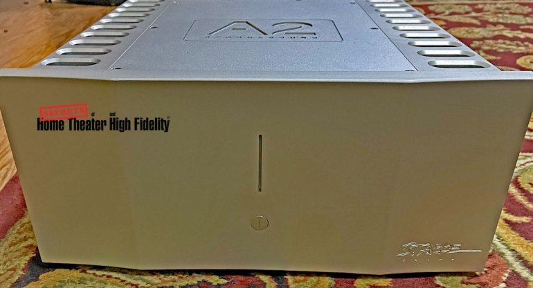

儘管其本體重達 42公斤,Starke Sound A2.640 的聲音卻完全顛覆了人們對「笨重機箱=緩慢聲音」的刻板印象。這台擴大機採用全平衡差分電路設計,是我所聽過最具解析力與細節表現的擴大機之一。儘管 Starke Sound 在音訊擴大機領域尚屬新秀,但他們已明確展現出打造最尖端後級擴大機的實力與技術底蘊。無論你是否負擔得起,只要有機會,你都應該親耳聆聽這台擴大機的表現。
我有一位長年鑽研音響的朋友總堅信:「在其他條件大致相同的情況下,瓦數越高,聲音就越好。」我對此觀點一直持保留態度。但也許,在 Starke Sound A2.640 這台擴大機面前,我得重新思考這個立場。即便我們平時的聆聽音量通常只需不到 1 瓦,而且幾乎所有擴大機都能在這個功率範圍內保持 Class A 模式輸出,但這台 Starke Sound A2.640 所展現的控制力、細節以及音場規模,遠超我以往的聆聽經驗。經過各式喇叭與多元音樂的測試後,我可以肯定,這台每聲道 640 瓦的擴大機,是我目前聽過最出色的一台

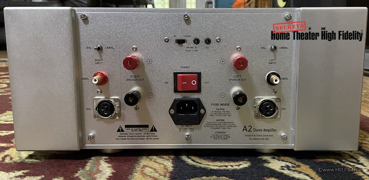

  • 輸入端子:2 組鍍金鋇銅 RCA(非平衡)、2 組鍍金 Neutrik XLR(平衡,具鎖定設計)
  • 輸出端子:2 組鋇銅製五向喇叭接線柱

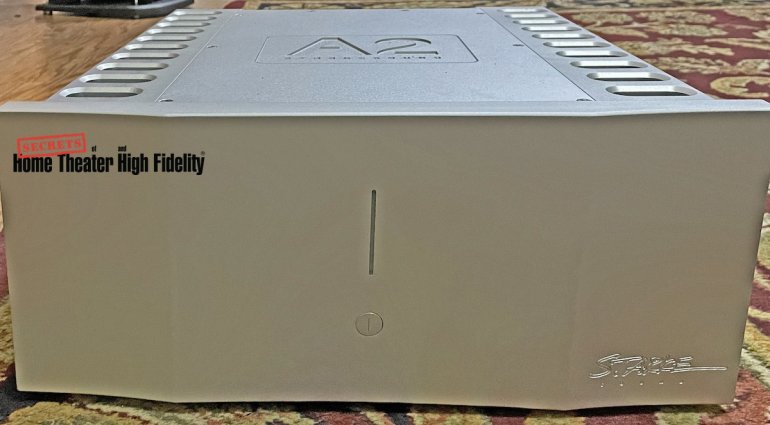

重量僅為「區區」42公斤的 Starke Sound A2.640 後級擴大機,對於體力不錯的人來說可由一人拆箱,不過考量其驚人的體積與密度比,仍建議至少兩人共同搬運為宜。產品包裝採雙層紙箱,內部以上、下全覆式的保麗龍夾層固定,並包裹上厚實高質感的毛氈保護套,從開箱的那一刻起,就清楚表現出其高階產品的定位與尊榮感。
⚠️ 警告: 多數音響機架(即便是價格不菲者)通常僅支援約 45~68公斤的負重。對一般設備來說這已足夠,但 Starke Sound A2.640 並不是「一般設備」
它不僅無法在標準 8 吋高度的層架中獲得足夠通風,其重量甚至可能導致部分音響機架結構性失效。我個人不會將這台擴大機放在任何使用玻璃層板的機架上;若你還想在同一個機架上加裝大型平面電視,請三思而後行。在擺放這台擴大機之前,請務必先做好機架承重與通風條件的調查評估!
Starke 團隊指出,他們設計這台擴大機的目標之一就是:在不使用風扇的情況下提供頂級性能與功率輸出。而他們確實做到了。A2.640 配備我所見過最巨大、最厚實的鋁製散熱鰭片,不僅完美實現了我對 Starke Sound 擴大機一貫的高聲音期待,還能在運作中毫無過熱壓力。它還使用石墨烯作為熱傳導材料,搭配鑄造鋁鰭片,即使在極低阻抗負載下仍保持穩定運作。為了測試其極限,我以並聯兩對四歐姆喇叭(等效負載約為 2 歐姆)*進行推力測試,A2.640 毫無任何異常反應。即便在此負載下,散熱片所測得的最高溫度也僅為 84˚F(約 29˚C)。

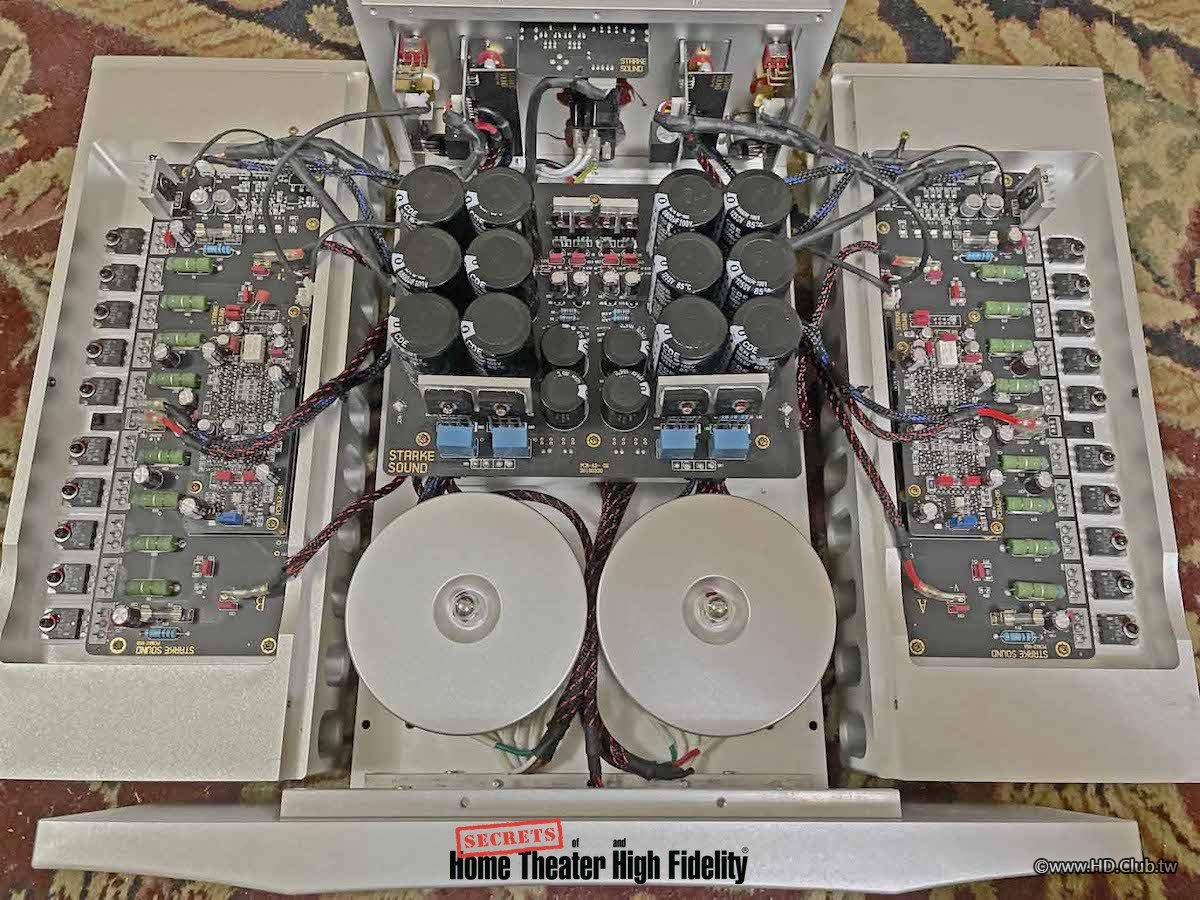

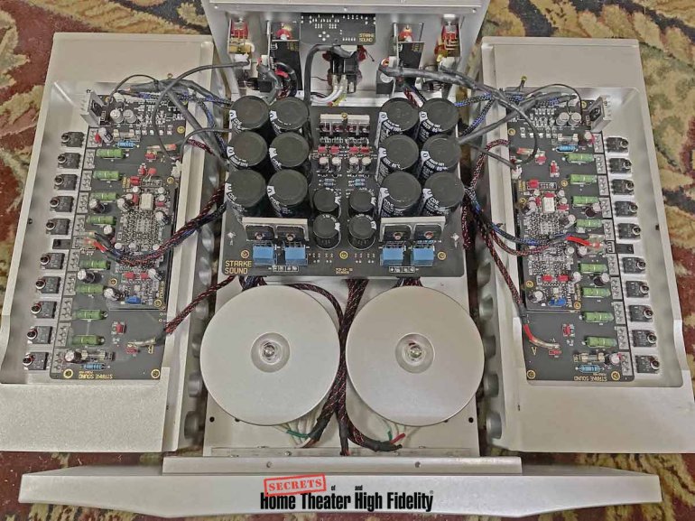

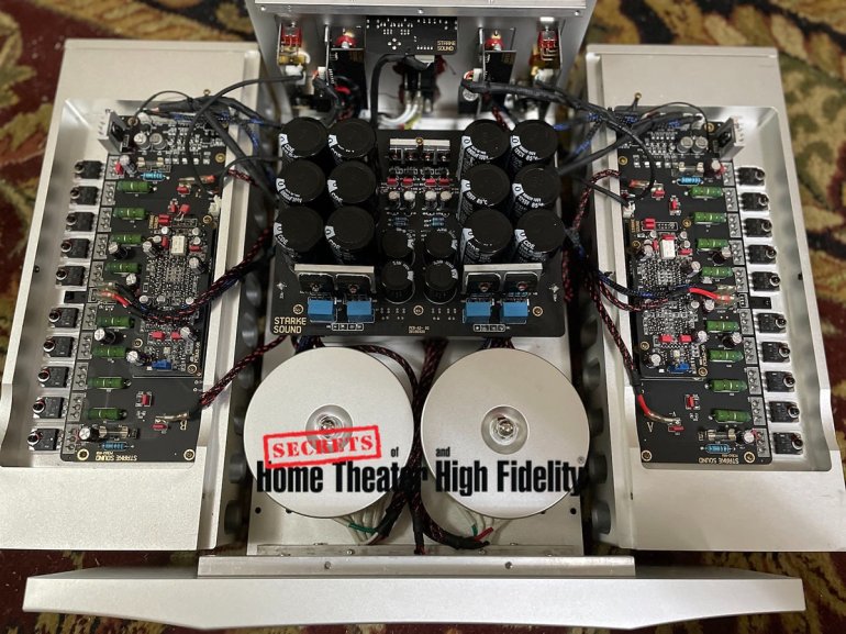

打開機體內部,你會發現這是我所見過結構最為堅固強悍的音響元件。這台擴大機在我心中是最有可能「撐過世界末日」的設備。從用料到電路設計,無一不是頂尖品質,整體結構強度可以說是令人敬畏

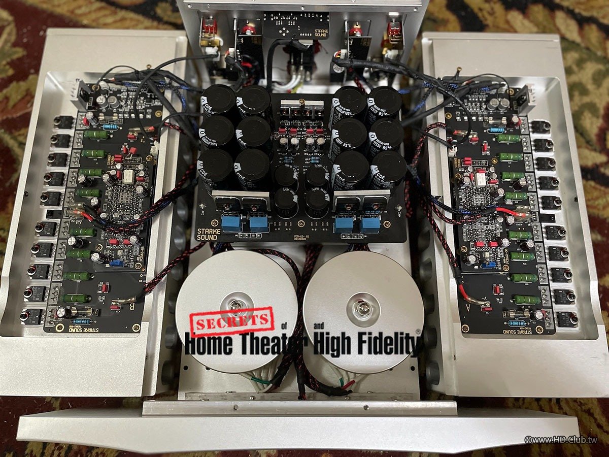

Starke Sound 聲稱 A2.640 每聲道的前 65 瓦輸出為全 Class A 級。依照定義,Class A 擴大機的輸出階段需時時處於全功率導通狀態,因此效率極低,平均效率僅約 20%,其餘 80% 轉為熱能。然而,A2.640 在空載(待機)時僅耗電約 64~69 瓦,這顯示其實際運作方式並非傳統意義上的純 Class A 設計
它更可能是採用類似 Class H 的偏壓系統。Class H 的擴大器會根據輸出信號動態調整供電電壓軌(即所謂的「追蹤電源」),讓電壓軌始終比輸出高數伏特,以減少功率損耗與熱能產生。
Starke Sound 採用的是雙階段偏壓模式,根據輸出信號需求提升偏壓電流,旨在提供類似 Class A 的音質優勢,卻無需承擔傳統 Class A 的高熱負擔。
輸出級則採用10 對精密匹配的功率晶體(運算擴大器)每聲道的實際峰值輸出甚至可達 2,100 瓦,遠超額定的 640 瓦。此外,在待機狀態下,12V 觸發電路僅耗電 2 瓦,效能與節能兼顧。

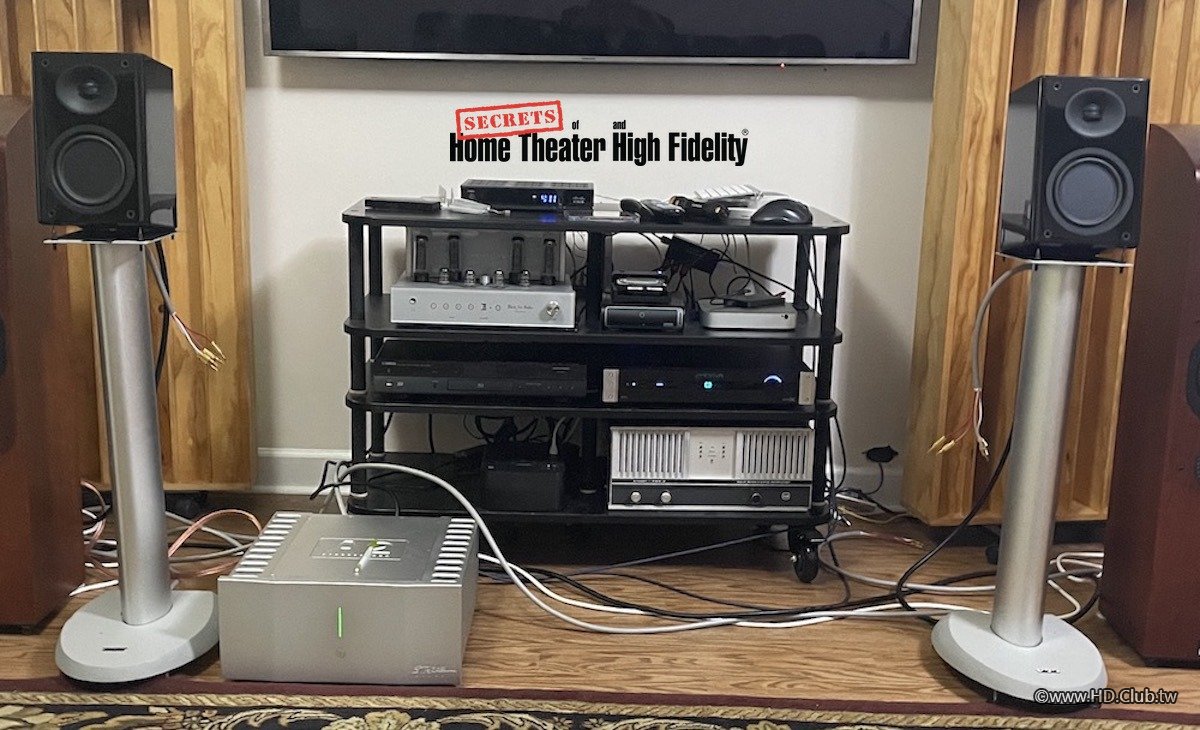

本次評測所搭配的相關音響設備如下:
  • 搭載 Roon 並連接外接硬碟音樂庫的 Mac mini
  • Emotiva Big Ego DAC
  • Alps 被動式音量控制器 / Emotiva PT-1 前級擴大機 / DAC 數位音量控制
  • Audioquest Graphite 訊號線
  • RCA 對 XLR 的轉接線(視需求使用,藉以讓後級擴大機的平衡線路抑制雜訊與嗡聲)
  • Straight Wire 喇叭線(於喇叭端使用跳線以對應 bi-wire 喇叭端子)
試聽時使用的喇叭包括:
  • Focal Aria K2 936 Special Edition
  • Bowers & Wilkins 704(原始版本,非 S2)
  • Klipsch RP-600m 書架喇叭(內部添加額外阻尼)
  • Harman-Kardon MKS 書架喇叭(搭配超低音)

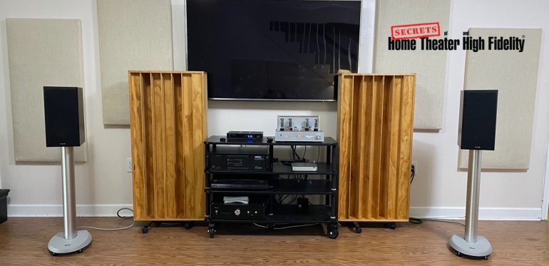

為了評估 Starke Sound A2.640 功率擴大機的低頻表現,除了 Harman-Kardon 書架喇叭外,其他所有喇叭皆進行了有與沒有超低音兩種情境的測試。全程未啟用任何低頻管理(bass management),也就是讓所有喇叭在兩種情況下都以全頻模式運作
不同類型的喇叭展現了 A2.640 在各面向的聲音實力。儘管其中某些型號出身平實,我之所以選用這些喇叭,是因為我對它們的聲音特性非常熟悉──除了剛剛到貨、準備評測的 Focal,其餘喇叭都在我的聆聽空間中長時間使用過。
A2.640 所帶來的聲音差異是立刻可辨識的。需要補充的是,我的聆聽空間屬中等大小,且我不以高音量聆聽。雖然未進行實際量測,但我可以確定,90% 的試聽過程輸出功率都不超過 1 瓦;即使是搖滾樂或大型交響曲高潮段落,也大多僅需 10 瓦左右。

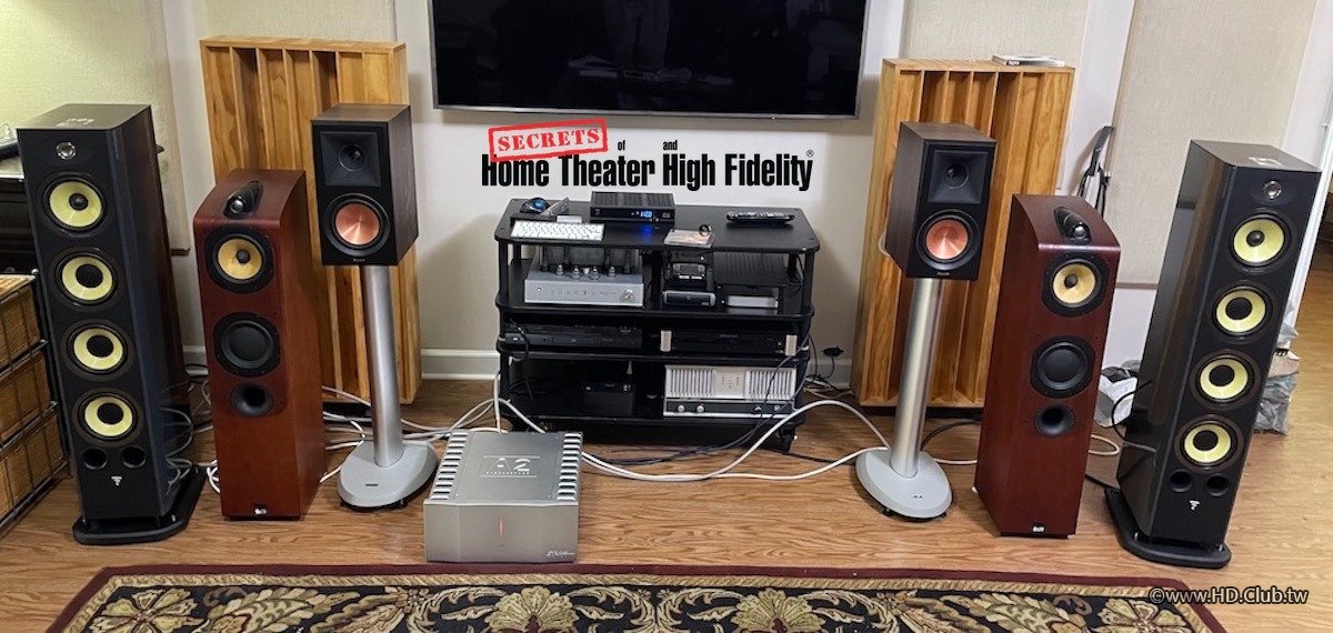

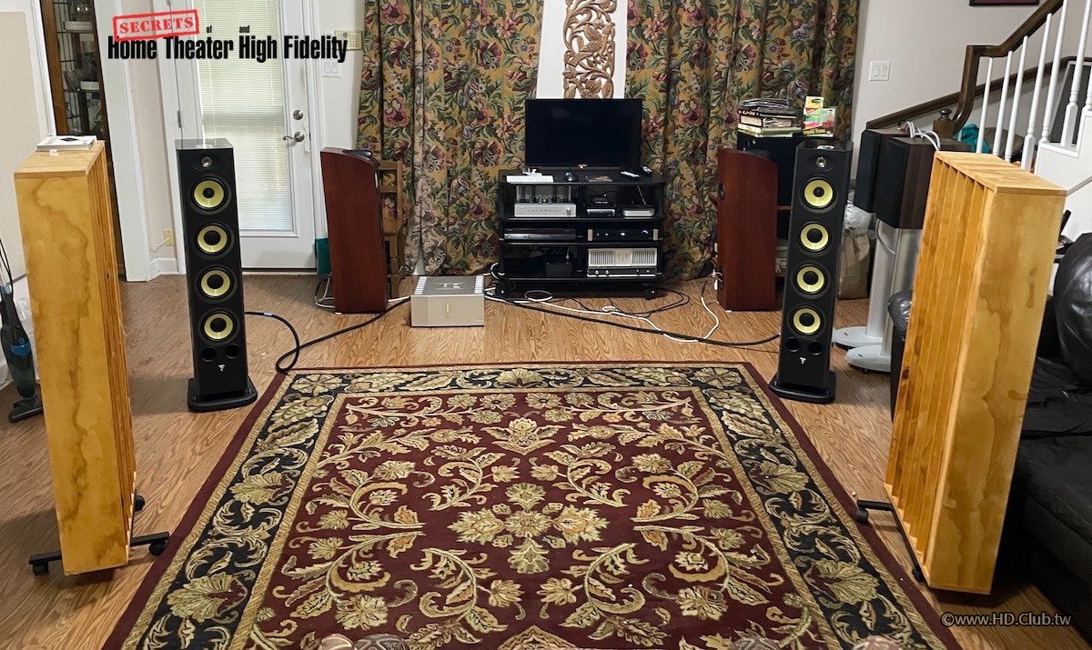

為了在不超出 OSHA(美國職業安全健康署)噪音限制的情況下充分挑戰 A2.640 擴大機的驅動能力,我將下圖中內側與外側的兩組喇叭並聯接線
※強烈警告:除非你的擴大機明確標示支援 2 歐姆負載,否則絕不建議進行此類接法。即使額定為 4 歐姆的喇叭,實際阻抗有時可能會低至 3 歐姆或以下;若再將兩組此類喇叭並聯,某些頻段的總阻抗可能低至 1.5 歐姆甚至更低。此類極低阻抗若導致擴大機燒毀,廠商通常不會提供保固服務。
我敢進行這項實驗,並非魯莽行事,而是基於以下兩點考量:
一來,Starke Sound A2.640 已明確支援 2 歐姆負載;
二來,我並聯的兩組喇叭品牌與型號完全不同,因此不太可能在相同頻段同時出現最低阻抗的情況。
最終結果出乎意料地出色:我將外側喇叭稍微內傾、內側喇叭(意外地)微微外傾,這種擺位配置帶來了我在自家聆聽空間中所經歷過最具現場感的管弦樂呈現。寬度、深度、細節──全都到位,讓我非常驚訝。更讓我驚喜的是,即便每聲道驅動兩組四歐姆喇叭,A2.640 的機體並未升溫,耗電量也未明顯增加。
結論很明確:即使在每聲道負載 2 歐姆的情況下,Starke Sound A2.640 依然游刃有餘。這充分證明了它的耐操性、長期穩定性與優異音質表現,即使面對極端狀況也毫不妥協。
