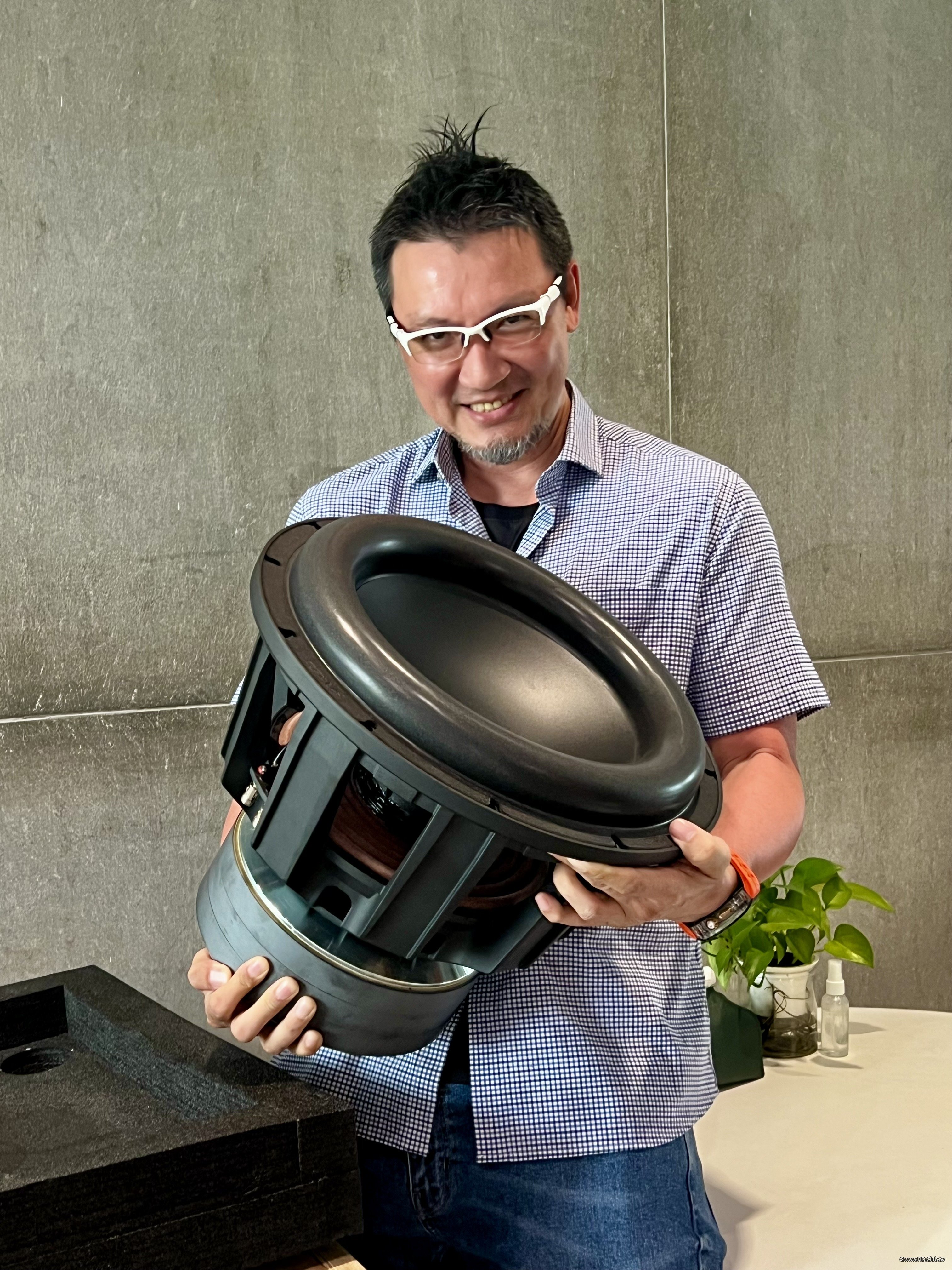

單體技術革新

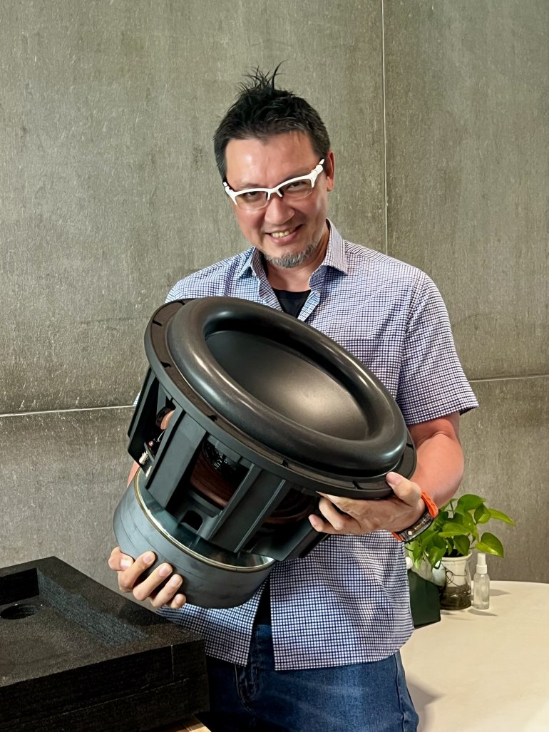

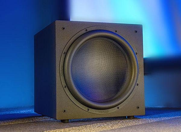

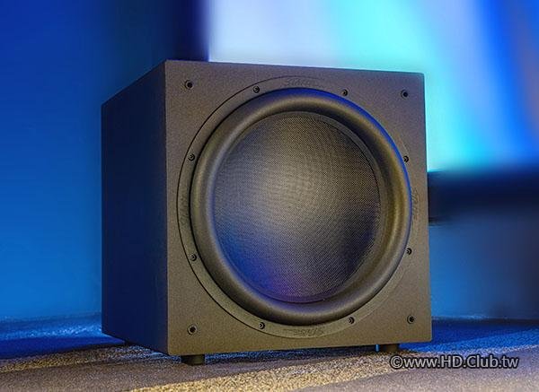

SUB5首先導入了全新設計的17吋超大尺寸低音單體,並採用了Starke Sound獨家研發的Umbraxis™ 技術
磁路系統與低失真長衝程設計

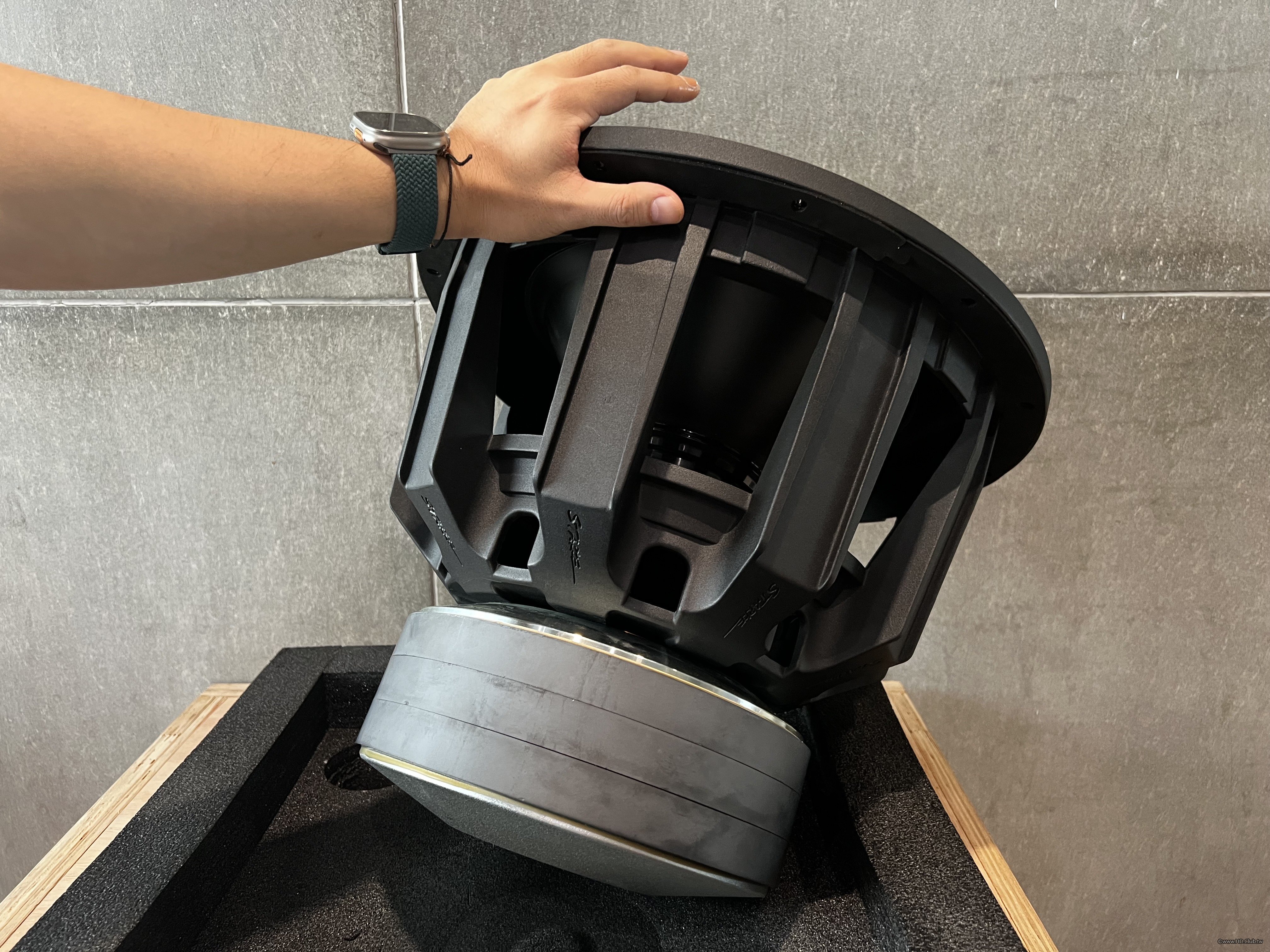

SUB5採用了品牌史上最強悍、最重型的磁路系統,確保單體在運動過程中不會產生明顯的磁路失真,同時能夠顯著增加單體的動態表現 。特製的高順性、高穩定性懸邊與彈波,精準控制單體的線性運動,即使在極高振膜偏移量下(業界領先的120mm峰對峰偏移能力 ),也能最大限度地減少失真,確保低頻的純淨度與精準性。
Umbraxis™ 傘擎支撐結構
為了克服長衝程單體振膜變形的問題,Umbraxis™ 技術在振膜背面引入了類似雨傘骨架的支撐結構 。這種獨特的設計大幅提升了振膜在大動態下的剛性,同時維持了優異的阻尼特性,有效降低了振膜變形所引起的失真。這使得SUB5能夠兼顧超大動態輸出與極低失真低頻響應,提供既磅礴又細膩的低頻體驗。

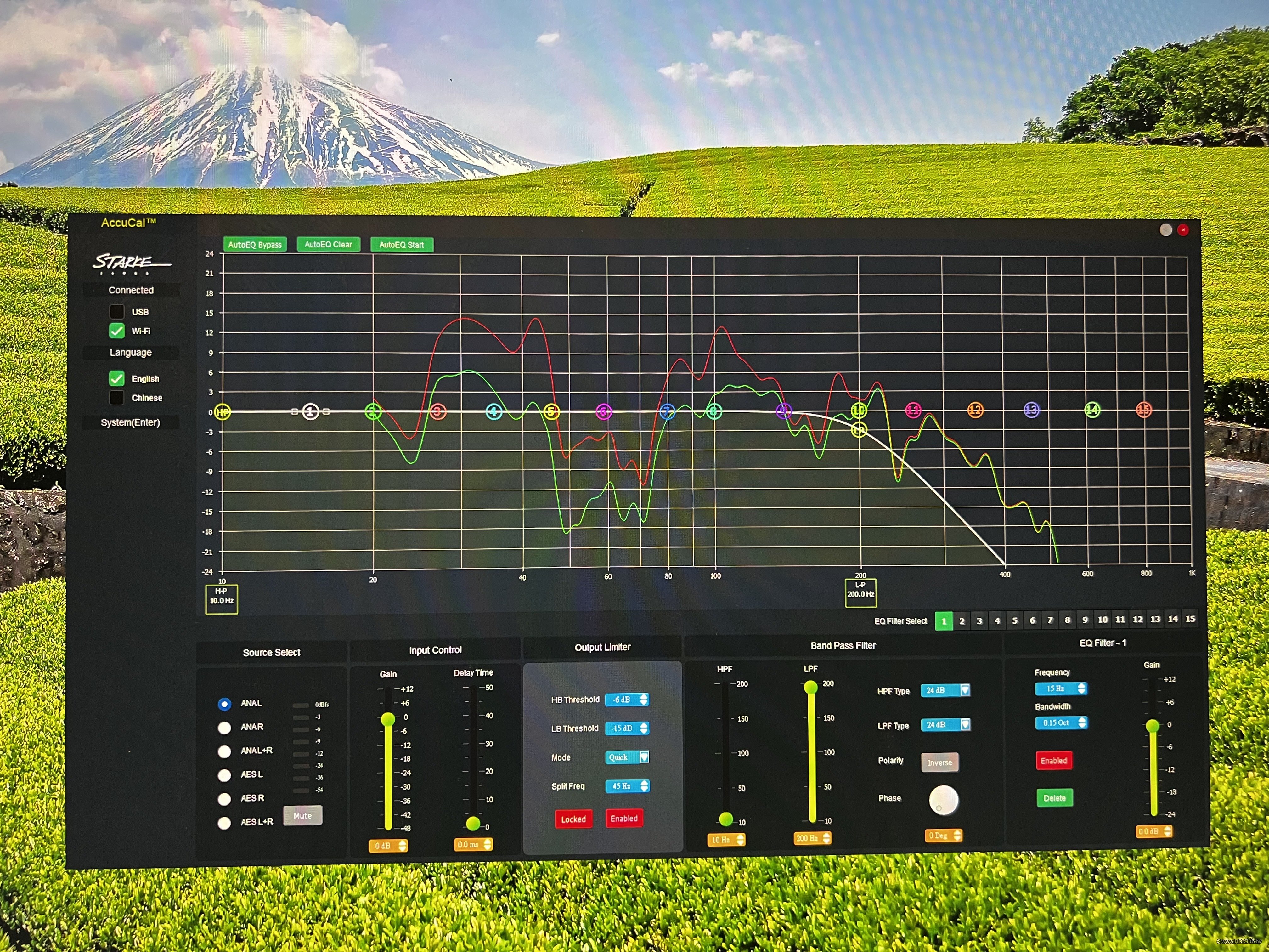

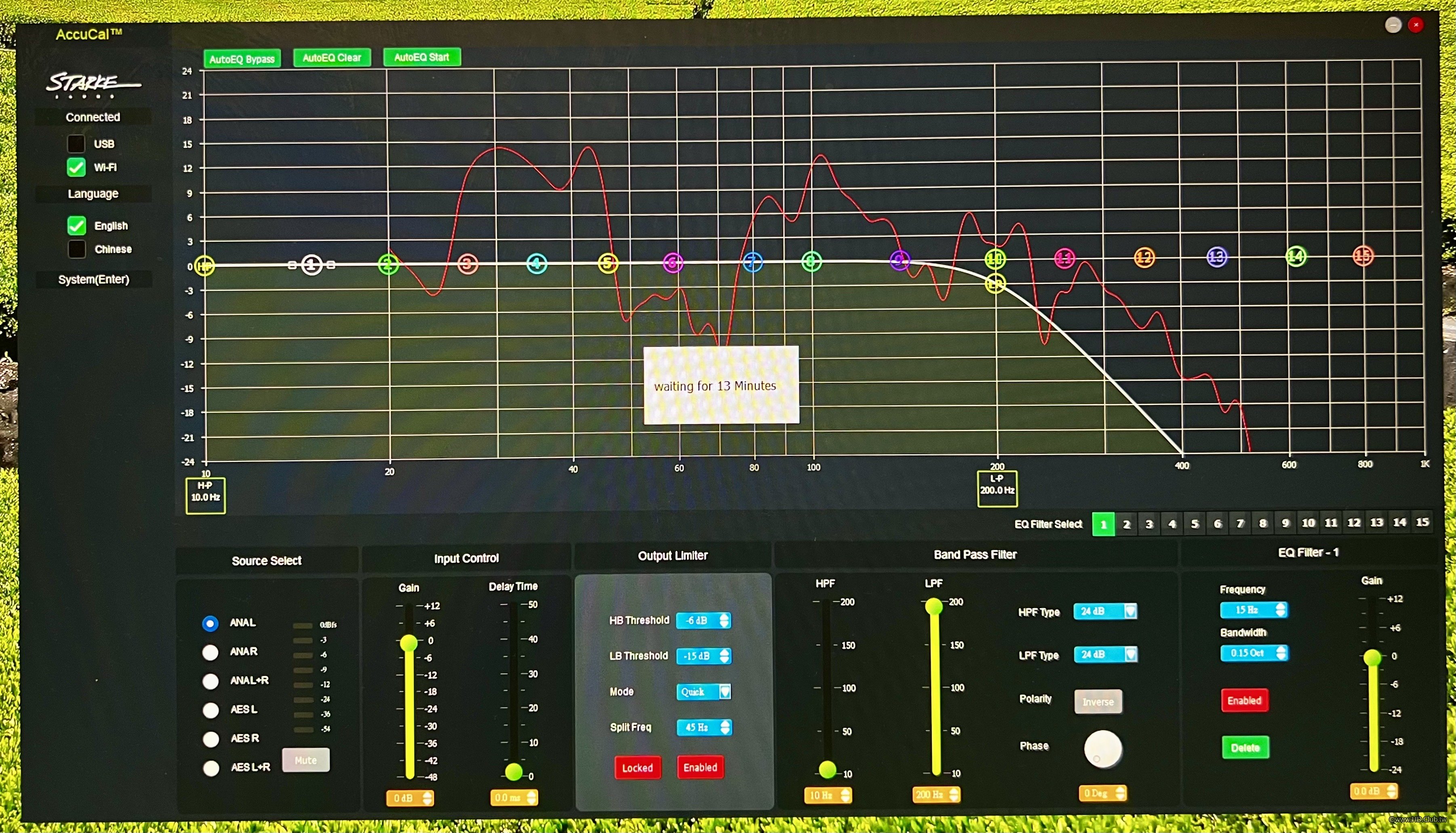

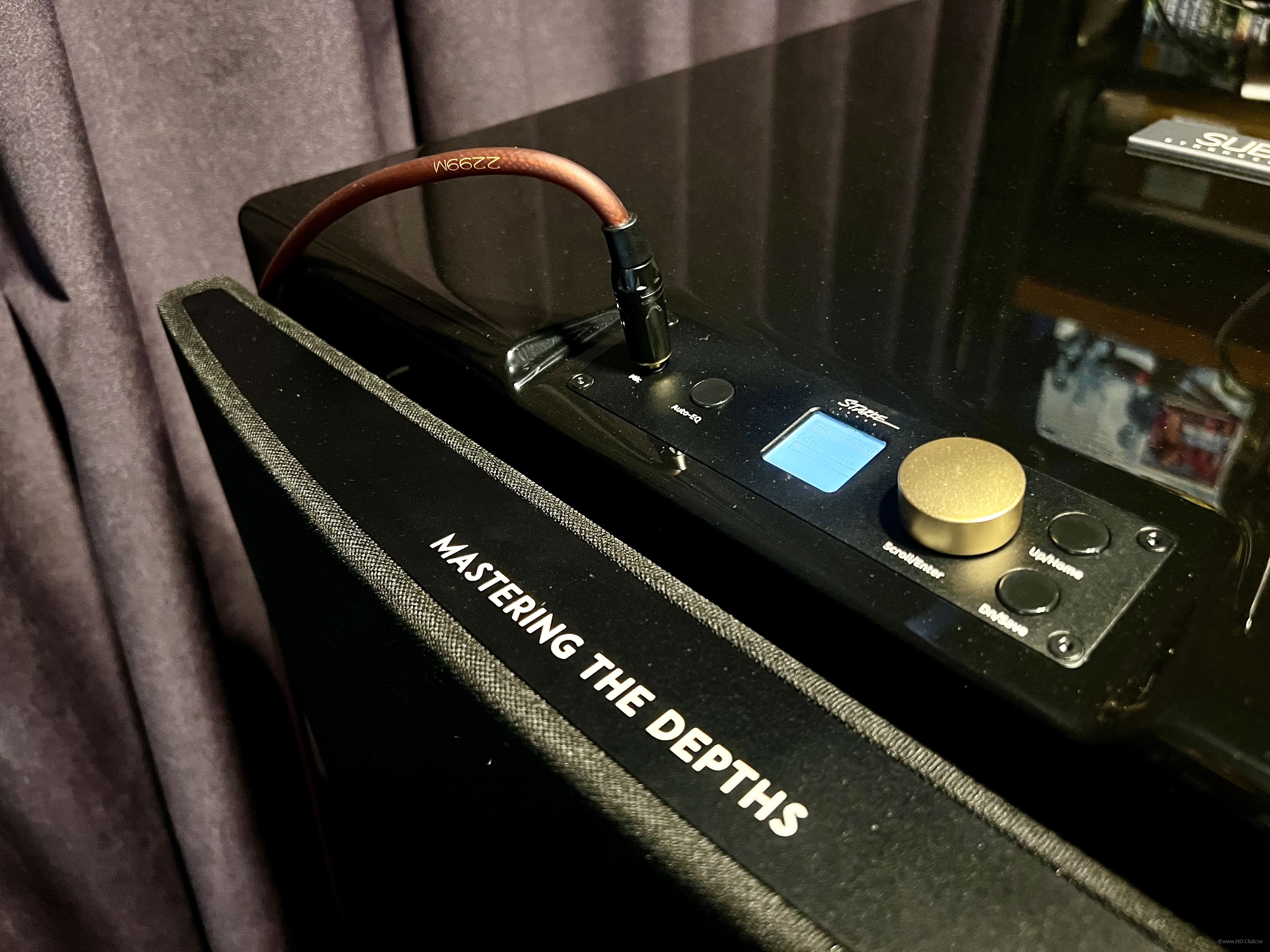

AccuCal™ 是Starke Sound為SUB5開發的一套頂尖房間校正系統 。
自動EQ
系統配備標配測試麥克風,結合FIR(有限脈衝響應)精確相位特性與IIR(無限脈衝響應)低延遲演算法,以及專為低頻設計的EQ模式,能夠自動優化房間的低頻響應,消除駐波與頻率不均勻性,使低頻聽感更加平坦、緊實且富有細節 。
多超低音統控
AccuCal™ 允許設定一只Master超低音統控多只Slave超低音,也可實現多組Master/Slave分區獨立調整,再整合成一體化系統。這種極高的靈活性讓調音師能夠針對不同房間的聲學缺陷精準下手,實現最佳的低頻分佈與一致性。
手動EQ
對於追求極致精細調整的發燒友,AccuCal™ 提供了強大的手動EQ介面。在32段自動EQ的基礎上,用戶可以無限制地增加調節點位,且定義精確至1Hz;Q值(頻率帶寬)和增益(Gain)的調整精細度分別可達0.01 Octave和0.1dB 。這種前所未有的精細度,賦予了專業用戶極大的靈活性,能夠將低頻雕刻成專屬的聲音藝術品。在跟兩聲道的整合尤其好用!

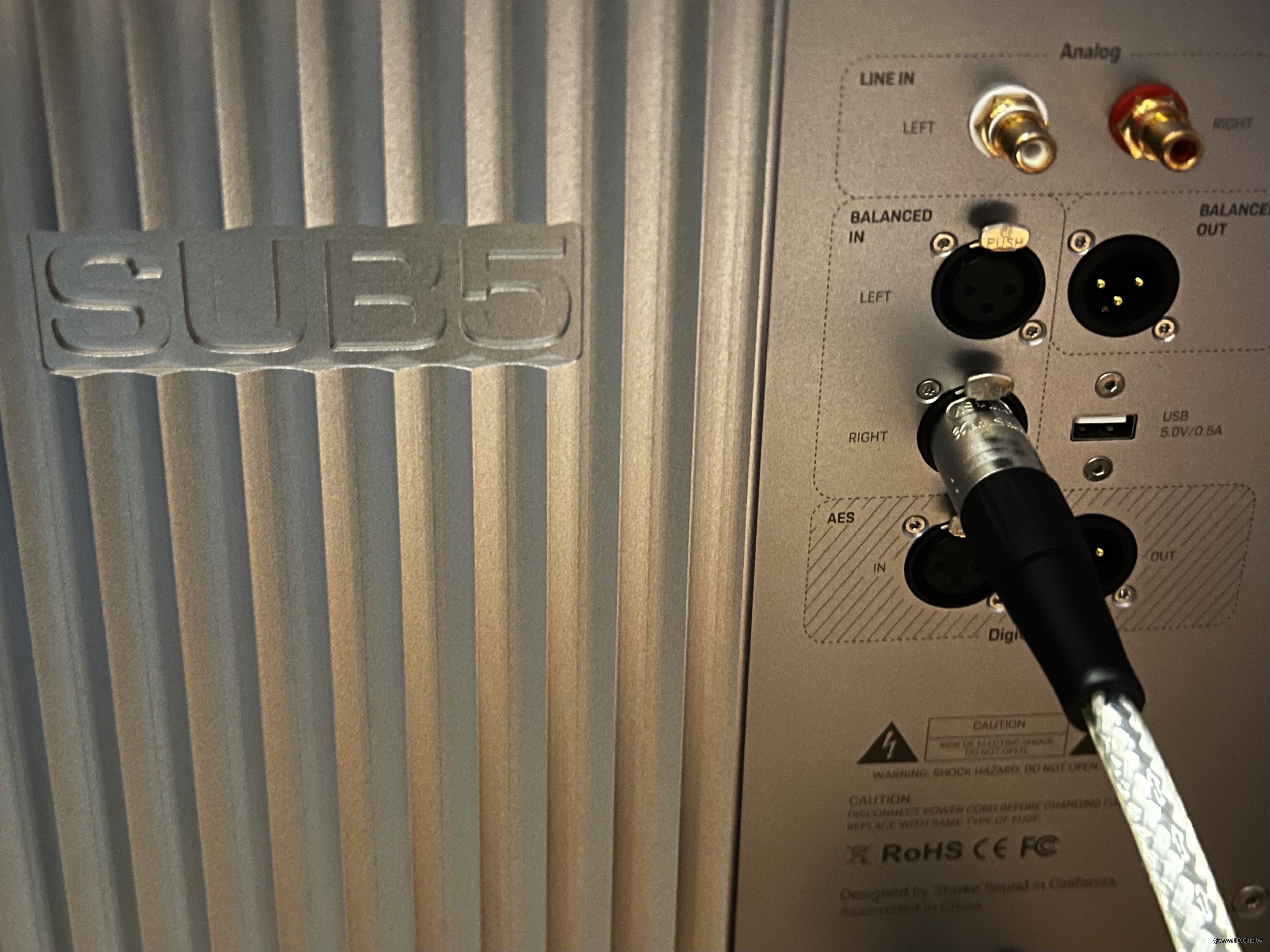

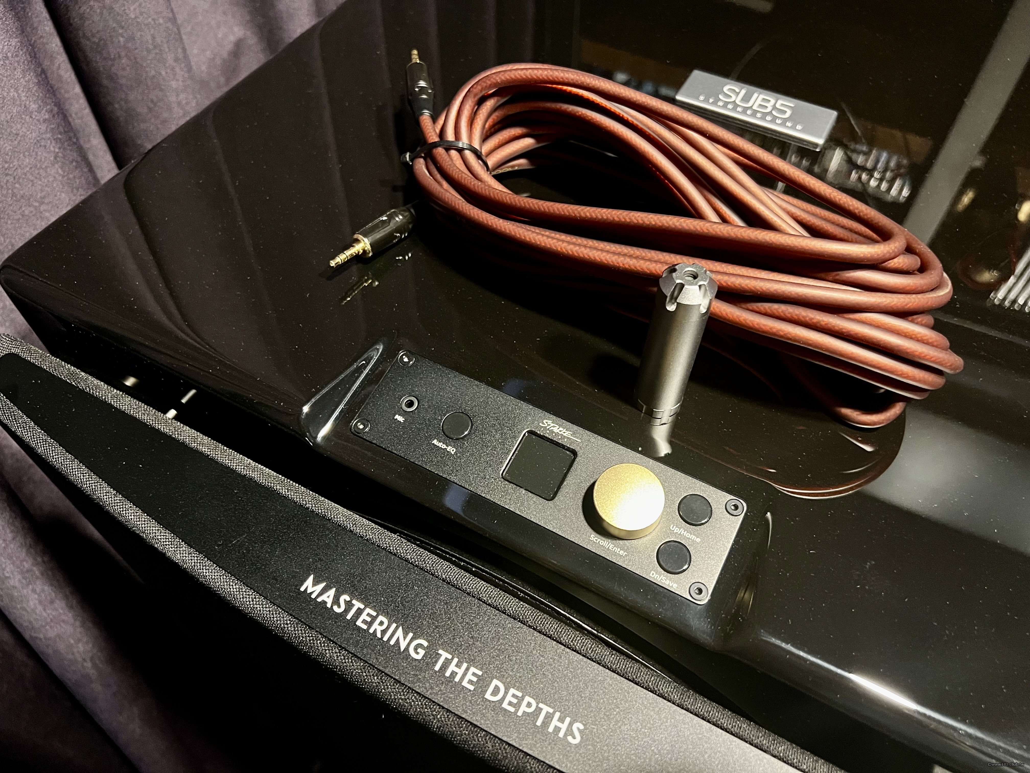

Starke Sound首創的DiBridge™ 技術旨在解決多顆超低音系統中訊號傳輸損耗的問題 。它支援XLR、RCA類比輸入與AES/EBU數位輸入,並可無損轉換為通用的AES訊號進行連接 。最為關鍵的是,DiBridge™ 允許超低音之間採用數位菊輪鍊(daisy-chain)結構,即使多達10只超低音串接,訊號依然零損失,完美保持了動態與解析力 。未來更可升級支援AES67、Dante等專業音頻網路協定,進一步提升系統的靈活性與擴充性。
這種全面的連接選項,在家用超低音中極為罕見,特別是數位AES輸入/輸出,在多顆超低音的串聯時追求最高音質提供了極大的便利性和訊號完整性,這與其DiBridge™技術相輔相成。
  • 線路輸入:RCA立體聲(左&右)。
  • 平衡輸入:XLR立體聲(左&右)。
  • 平衡輸出:XLR 。
  • 數位輸入:AES 。
  • 數位輸出:AES 。

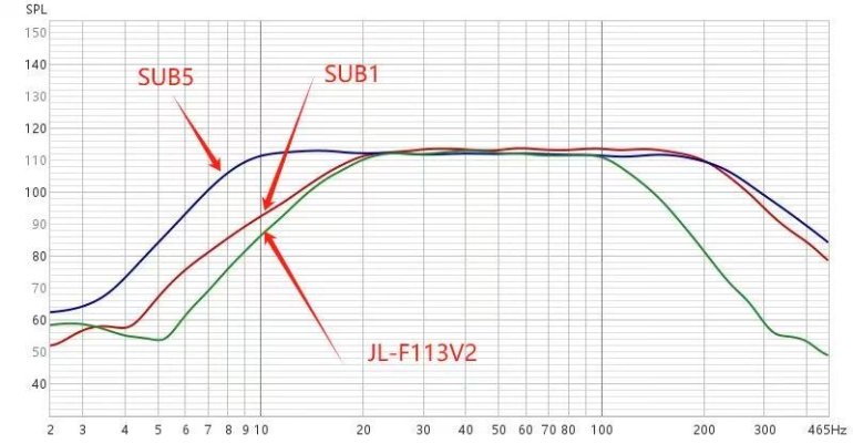

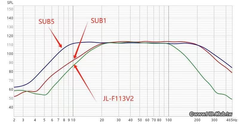

SUB5的頻率響應標稱範圍為8Hz至250Hz(-3dB,半空間)。8Hz的下潛能力,對於超低音而言是一個極為罕見的數字,能確實達到這個數字的超低音可以說是鳳毛麟角(目前在丹爸房間中的另一顆巨獸Paradidm Signature Sub2也是少數擁有這樣的實力的超低音機種)。這意味著SUB5能夠重現人耳幾乎無法直接感知,但能通過身體感受到的極低頻頻段。在電影音效中,如地震、爆炸、飛船引擎聲等,這些超低頻資訊是營造真實感和衝擊力的關鍵。當超低音能夠忠實重現這些頻率時,觀眾不僅聽到聲音,更能「感受到」聲音的能量,獲得更身臨其境的體驗。
SPL輸出能力
SUB5的最大SPL輸出(1米)達到131dB 。這是一個極高的聲壓級,足以讓其在大型聽音空間中提供參考級的影院體驗。與Starke Sound較早期的SW-15型號相比,SW-15在4800立方英尺的房間中,10Hz至50Hz範圍內平均SPL為104dB 。
在典型房間環境下,SUB5在40Hz至200Hz範圍內可達到130dB的聲壓級(SPL)輸出(1米)。這表明在最常規的低頻範圍內,SUB5能夠輕鬆應對高動態需求,提供充足的能量儲備。而更為關鍵的是,即使在挑戰性極高的10Hz頻率下,SUB5在半空間(1米)仍能輸出高達101dB的SPL (甚至有資料指出,在10Hz時可達到120dB的驚人輸出 )。許多超低音在極低頻段的輸出能力急劇下降,而SUB5則無疑在此展現了其單體設計和擴大機功率的優勢。

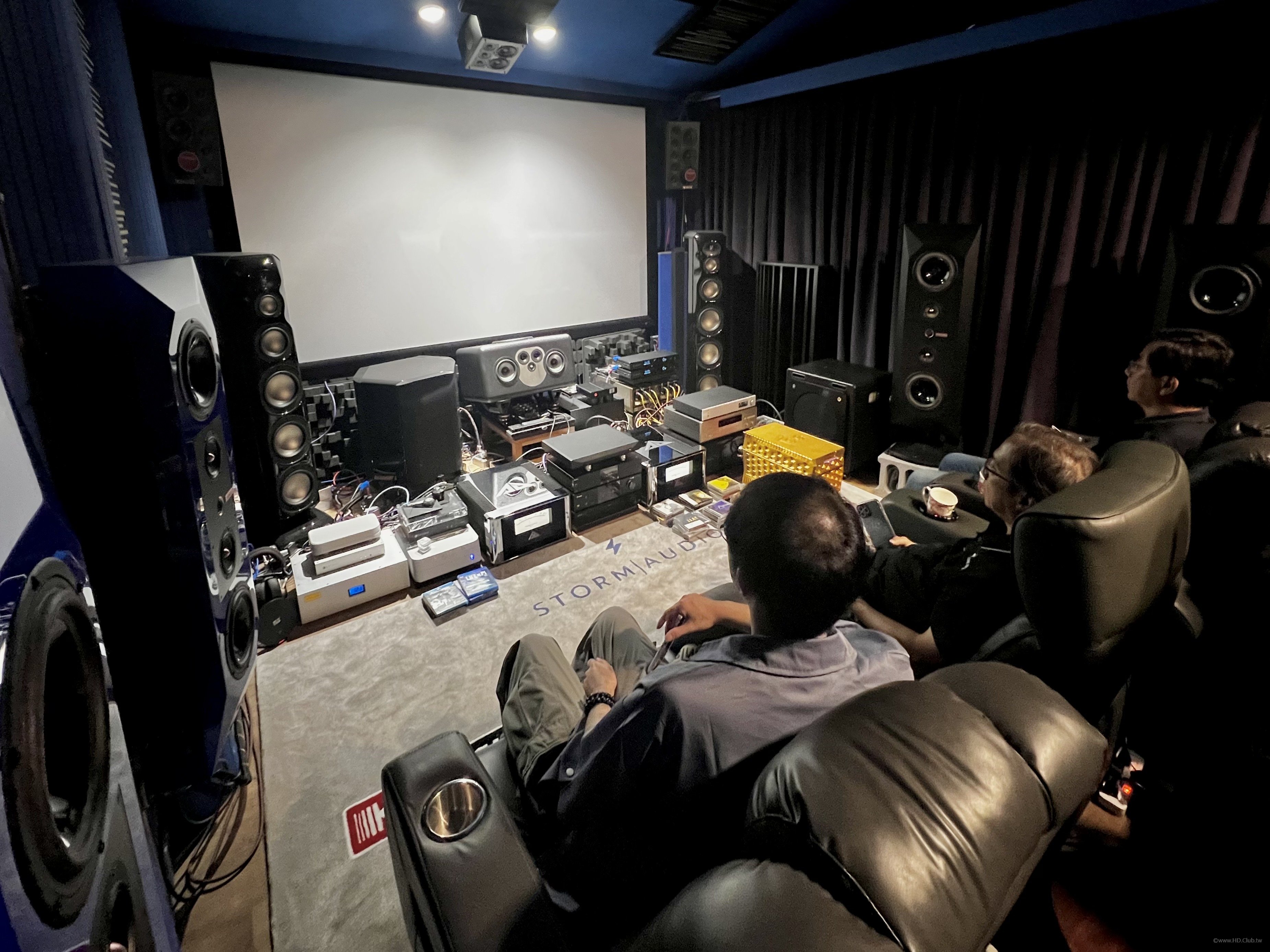

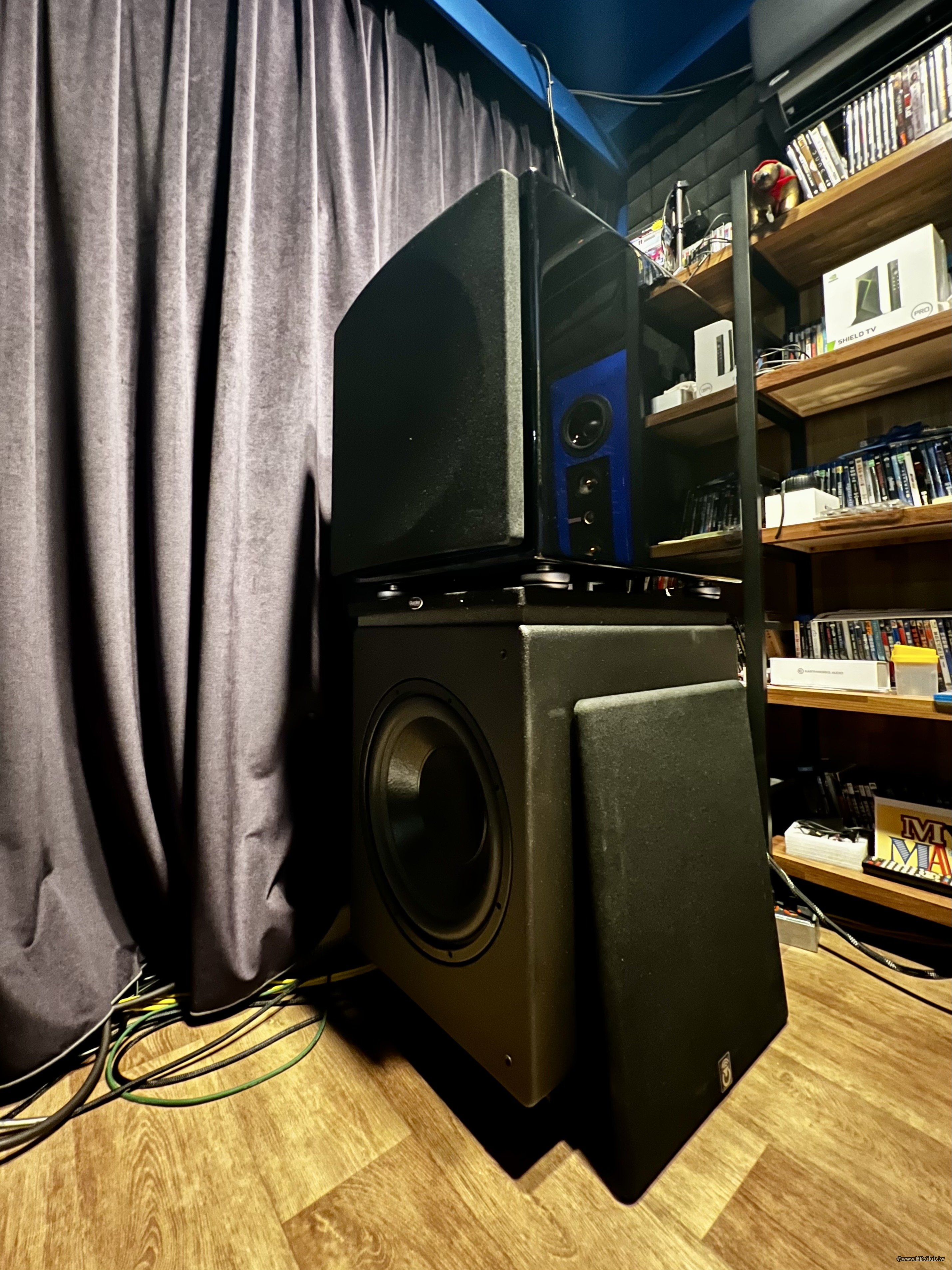

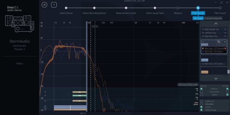

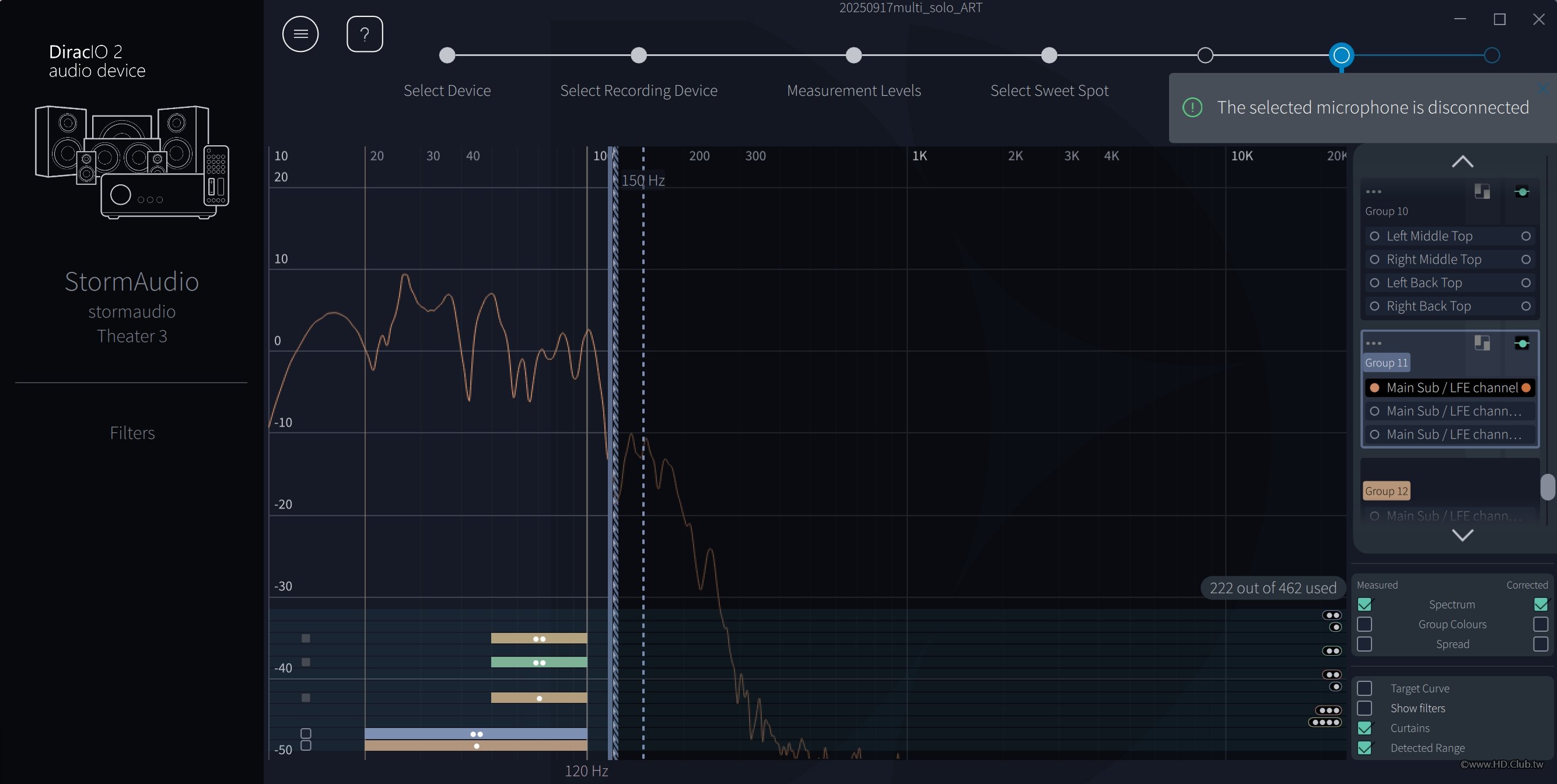

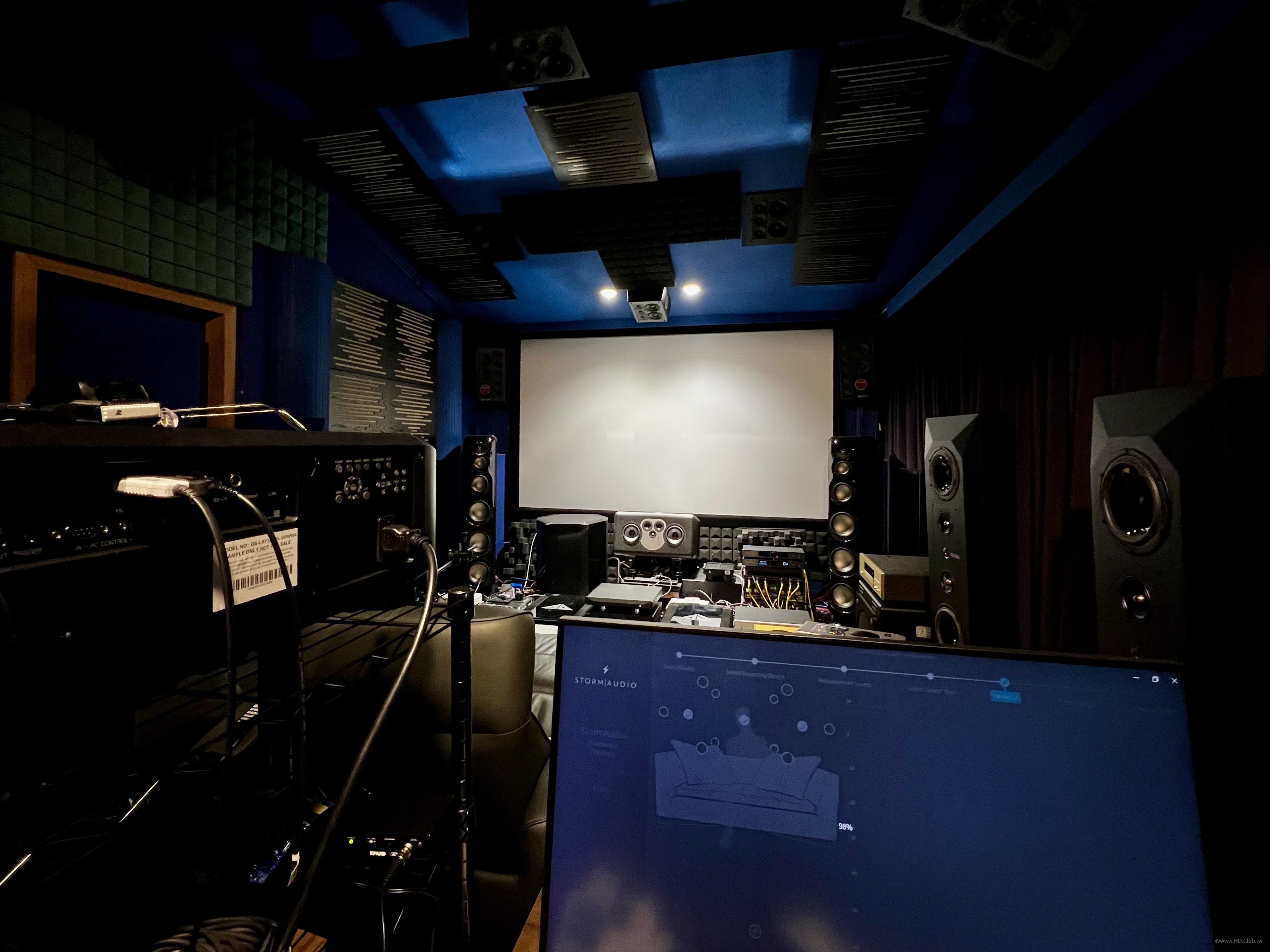

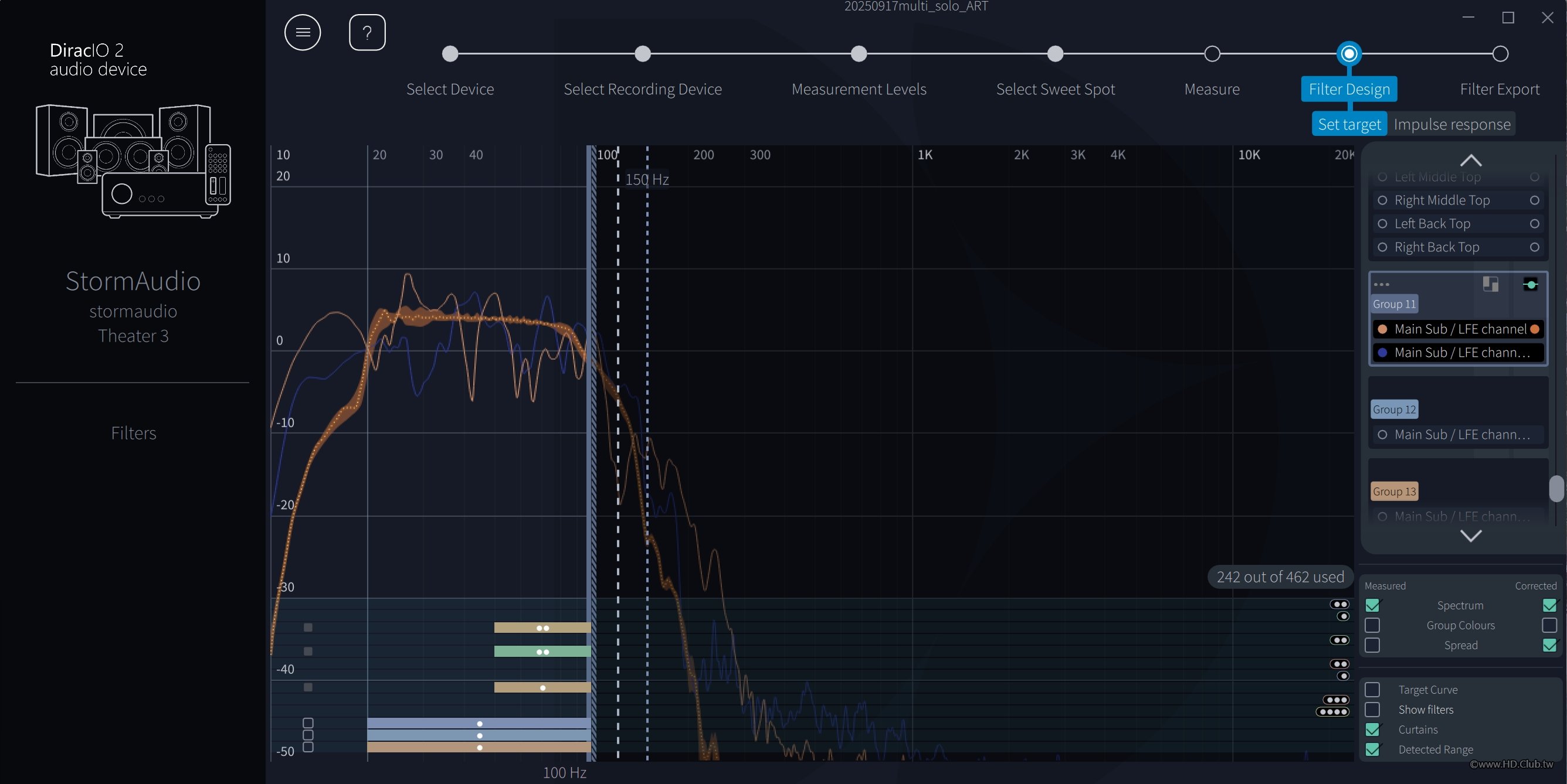

隨著SUB5加入陣容,丹爸的超低音來到了6支之譜,除了一支PSA雙15吋純粹執行ART外,Paradigm SUB2、KK DXD1000、Barefoot LFE15和StarkeSound SUB5都是實際在低頻產生尚貢獻的器材。因為擺位的限制,SUB5除在40Hz以下擁有絕佳的量測曲線外,在40Hz以上的量測曲線並不好。

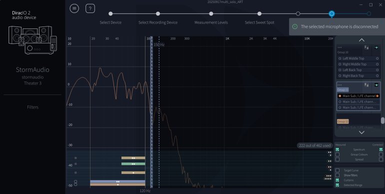

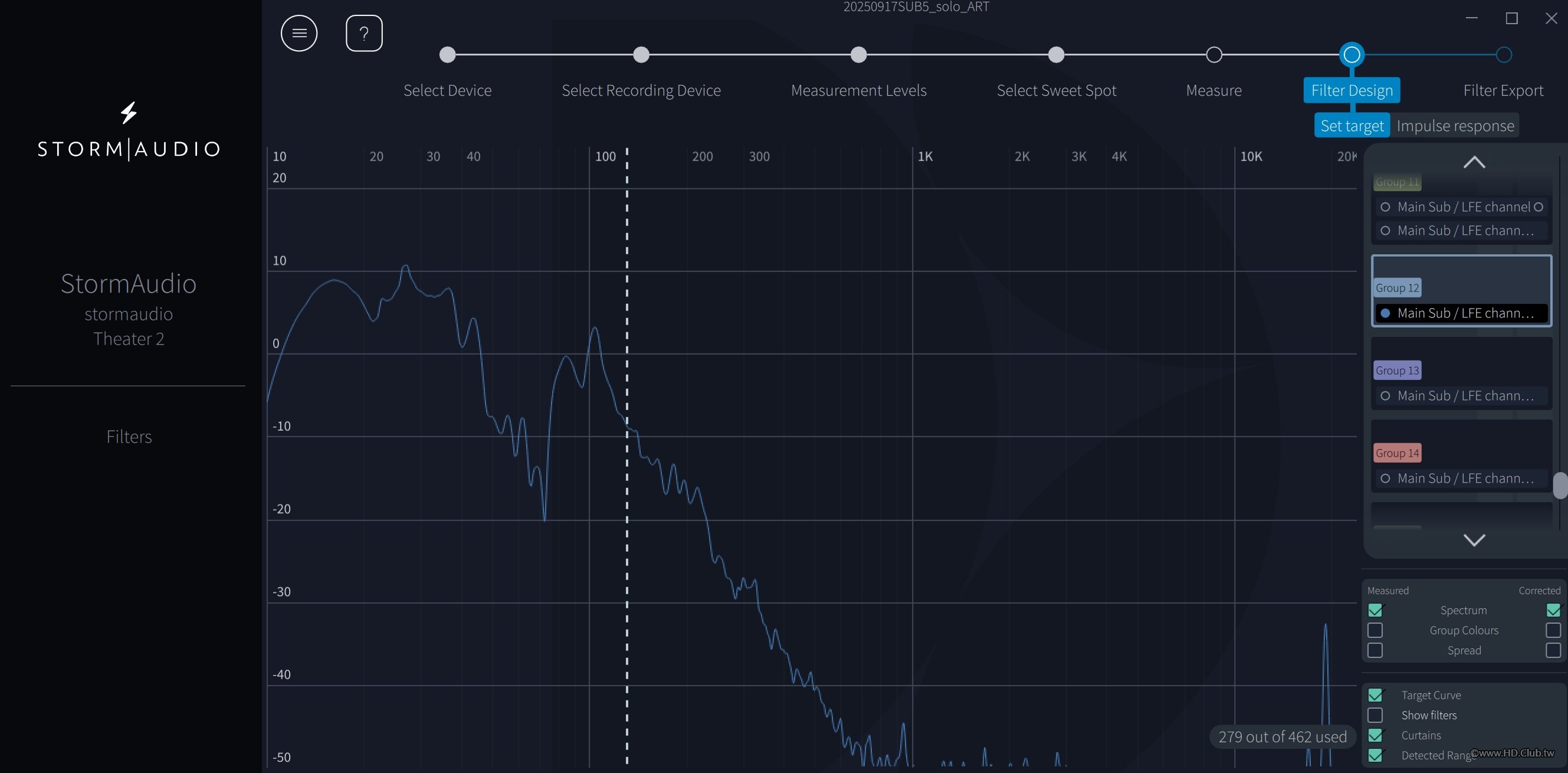

但這並不影響SUB5在系統中工作的重要性。尤其是丹爸更因此而實驗了"超低音拼接"的超低音調整手法。下圖就是在風暴處理器中透過SUB5+DXD1000拼接而成在Dirac中的量測數據。
當然,透過ART和多超低音整合,無論是哪一種超低音組成,修正到最後的低頻預測曲線圖一定要夠漂亮。

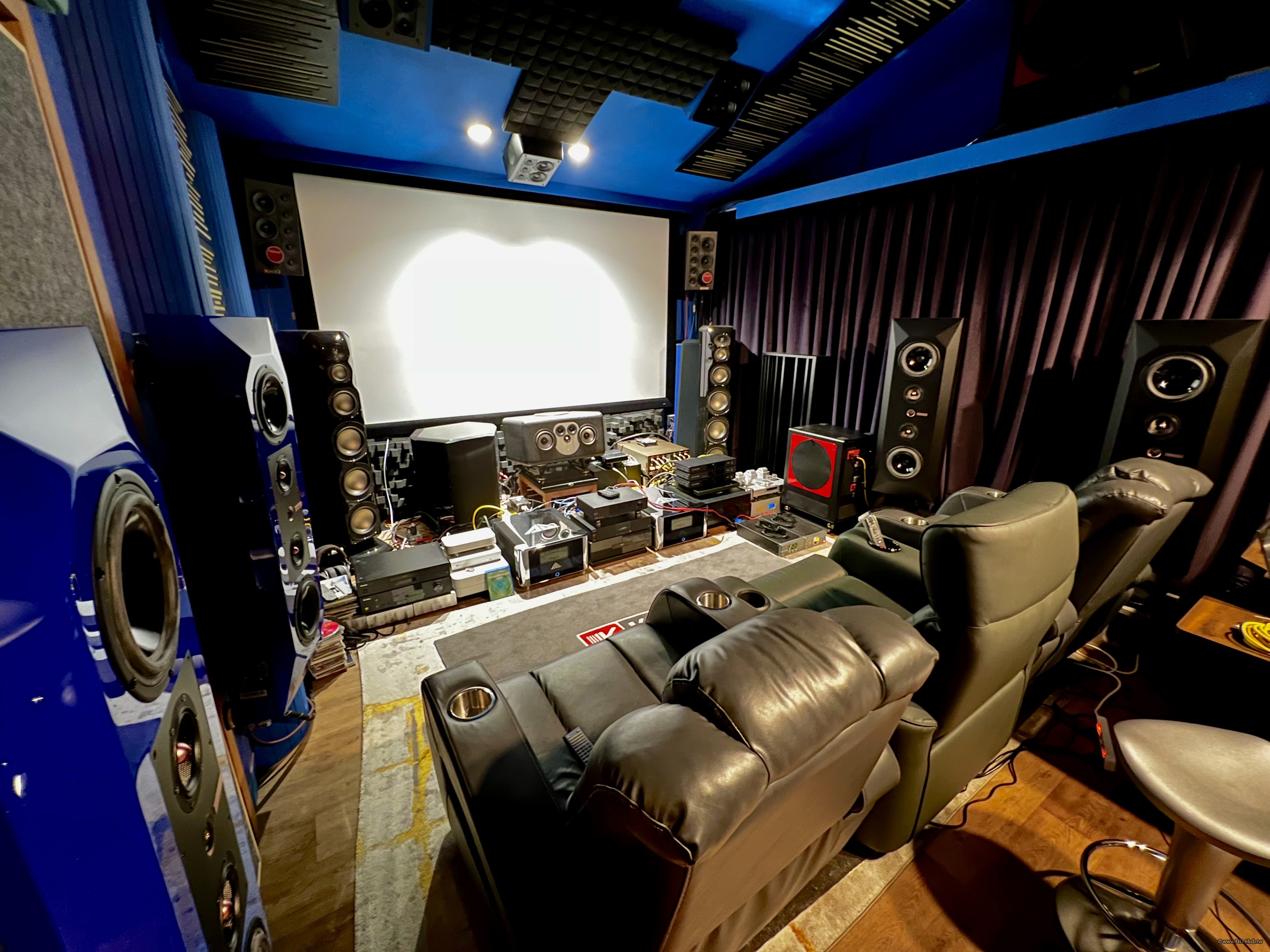

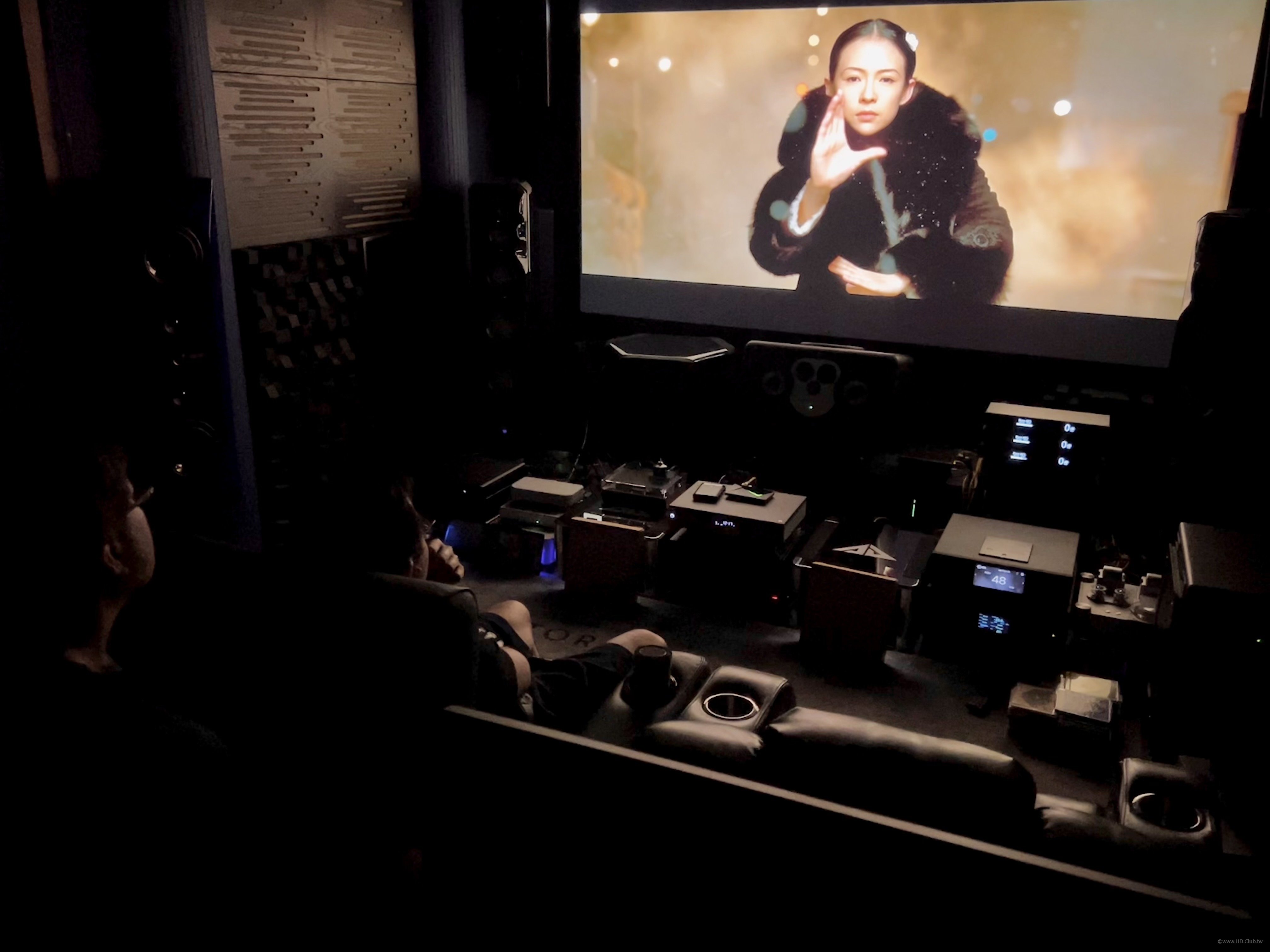

SUB5的到來,讓在丹爸空間中原本因以較小單體10吋至15吋組成的陣容而帶出之快、狠、準、乾淨的低頻特性再加入了「厚」、「沉」的特質。但可貴的是竟然完全沒有妥協先前丹爸苦心經營的超低音口味。而且由於SUB5的設置位置在近聆聽位置左後並且高於頭部,吹頭髮、麻頭皮、麻臉等等體感在播放如「一代宗師」、「賽道狂人」、「獨行俠」甚至是低頻大考盤的「星際效應」等影片經常出現,好不過癮!特別是像「星際效應」這樣擁有"大低頻"的影片,SUB5憑藉其17吋的單體面積,滿滿將低頻灌滿在丹爸實驗室的空間中,感受密度之高前所未有。
當用兩聲道檢視,SUB5卻完全不會拖慢其他超低音的速度,原本以為SUB5的"8Hz"產生能力會造成聽音樂時的聽感失衡,但是丹爸與一群發燒友一同聆聽確認,大家一致認為SUB5加入系統使得低頻的聽起來更舒適,音樂的底盤更扎實。更蒙提當播放像「Wish You Were Gay」、「HA HA」、或是「Make Us Strong」這樣的電子舞曲類的充滿超低超猛人工低頻的音樂,SUB5的加入使得原本的系統如虎添翼,感覺丹爸視聽室都要炸開了,但是聽在耳朵裡卻非常舒服!

在最近進行的「超低音揚聲器拼接」試驗中,透過將「量測值不完美」的數枚超低音之「最佳可用頻段」結合,確實可以透過「分工合作,各司其職」的機制,讓超低音們「輕鬆」成就理想目標曲線。各超低音只負責在其所在位置的最佳發聲頻段,工作量大幅減低,更不容易失真,低頻表現聽起來更輕鬆自然。不過,經營家庭劇院的醍醐味的「體感」也可能隨之打折扣。
在以往多炮整合的機制中,每一支超低音通常是以在分頻點「完整」(例如20Hz-120Hz)的頻段輸出加入整合。要在本身量測曲線不完美的前提下在指定基準音壓企及目標曲線,往往在低頻管理的機制中會經過「提高輸出再行削波」的過程。而「提高輸出」對於超低音揚聲器就是「增加機械運動量」,對於環境來說就是「增加空氣推動量」,對於在場聽眾來說就是「體感加量」。在現代許多系統對於聲音的操作與期待已經不僅限於「耳內按摩」,更希望達成「全身按摩」之效,也成為建構自家劇院之醍醐味。而上述「來自於不完美超低音之體感」的經營可以是「值得玩味但需謹慎服用」的處方,而且也必須注意失真。不可諱言,此舉勢必對環境造成的壓力更大,對超低音揚聲器帶來的負荷更重,隔壁鄰居的怨懟也會更深 LoL

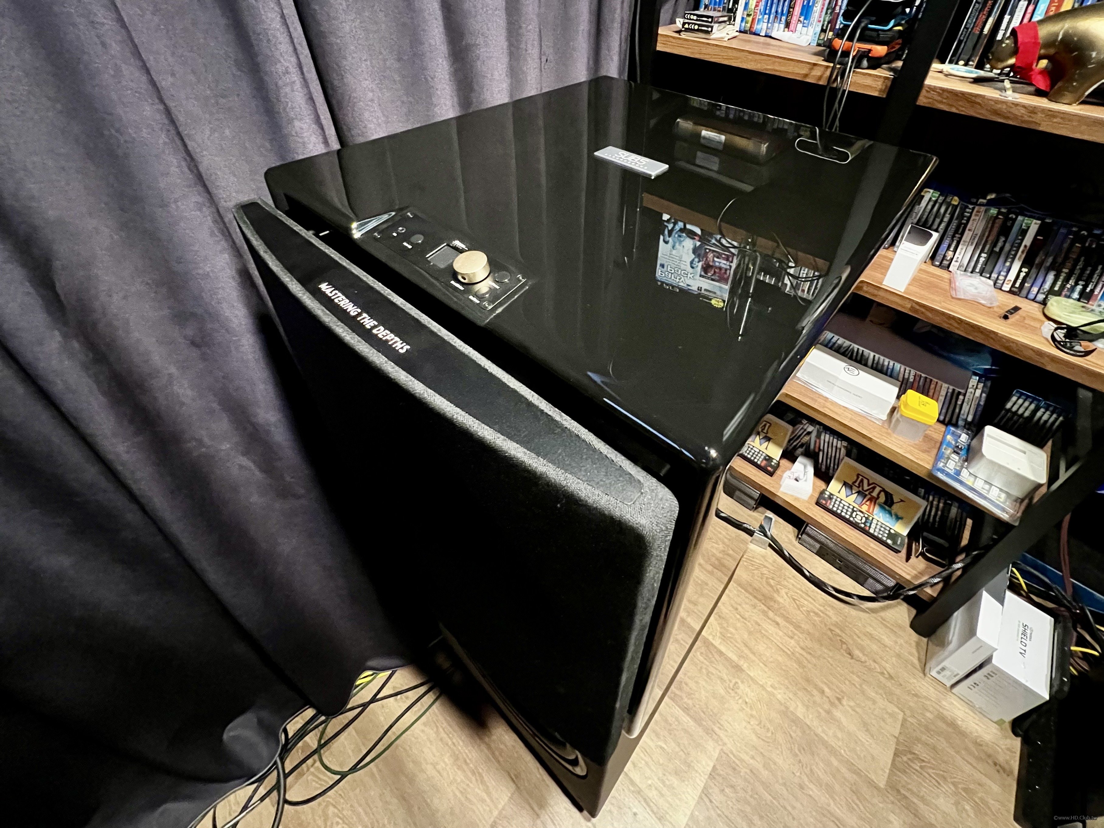

SUB5的尺寸與重量
  • 不含網罩、不含支腳:高510mm x 寬510mm x 深550mm
  • 含網罩、含支腳:高540mm x 寬510mm x 深625.5mm
  • 重量為74.5公斤
