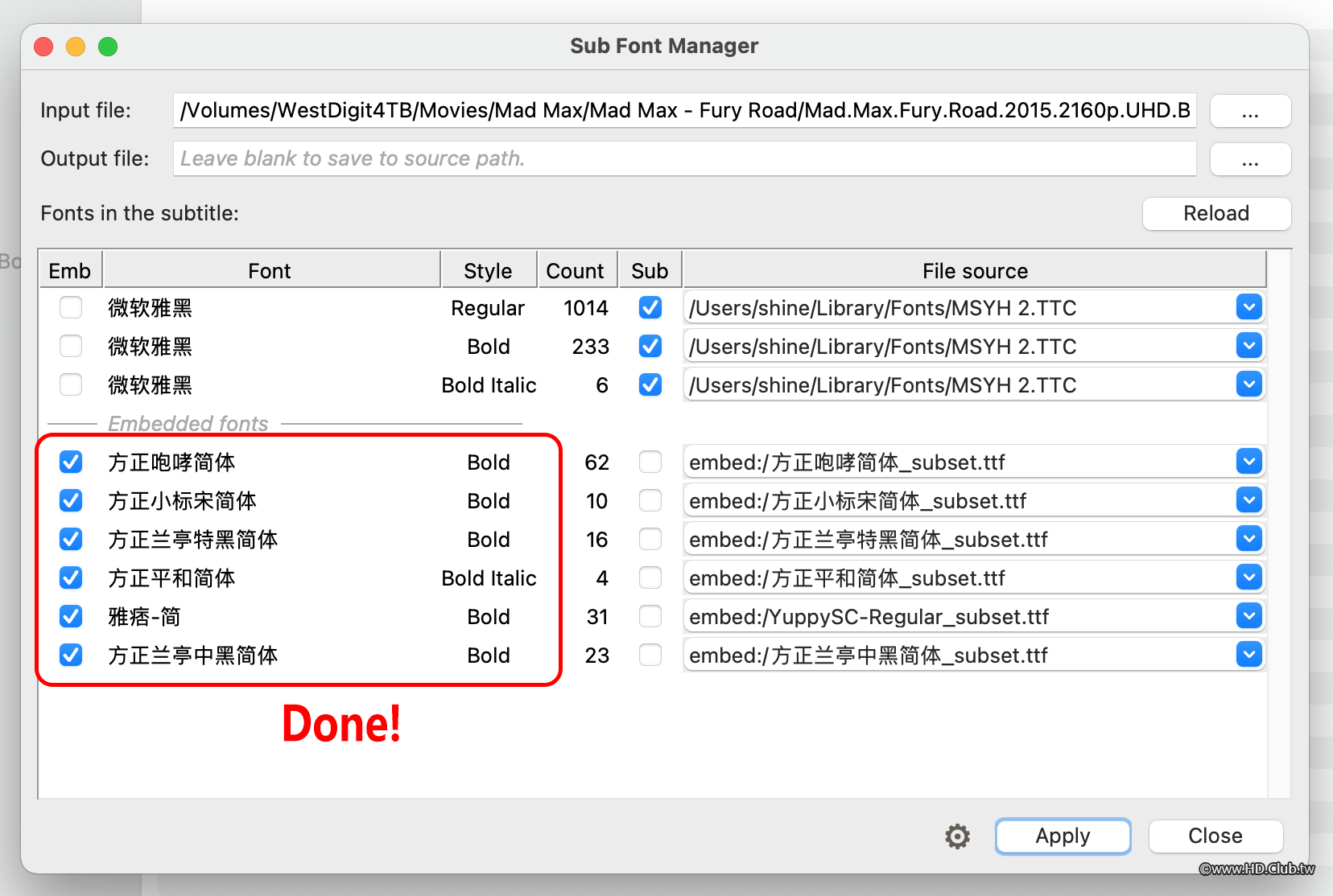

Sub Font Manager 的使用非常簡單,嵌入字體的步驟如下:
從「輸入文件」方塊中開啟字幕文件,或將字幕文件拖入視窗中,可以看到字幕中使用的字體和分別覆蓋的字元數;
勾選希望內嵌的字體(建議同時勾選「子集化」);
點擊應用;
完成!字幕自動重載入,可以看到勾選的字體已經變成內嵌字體。
