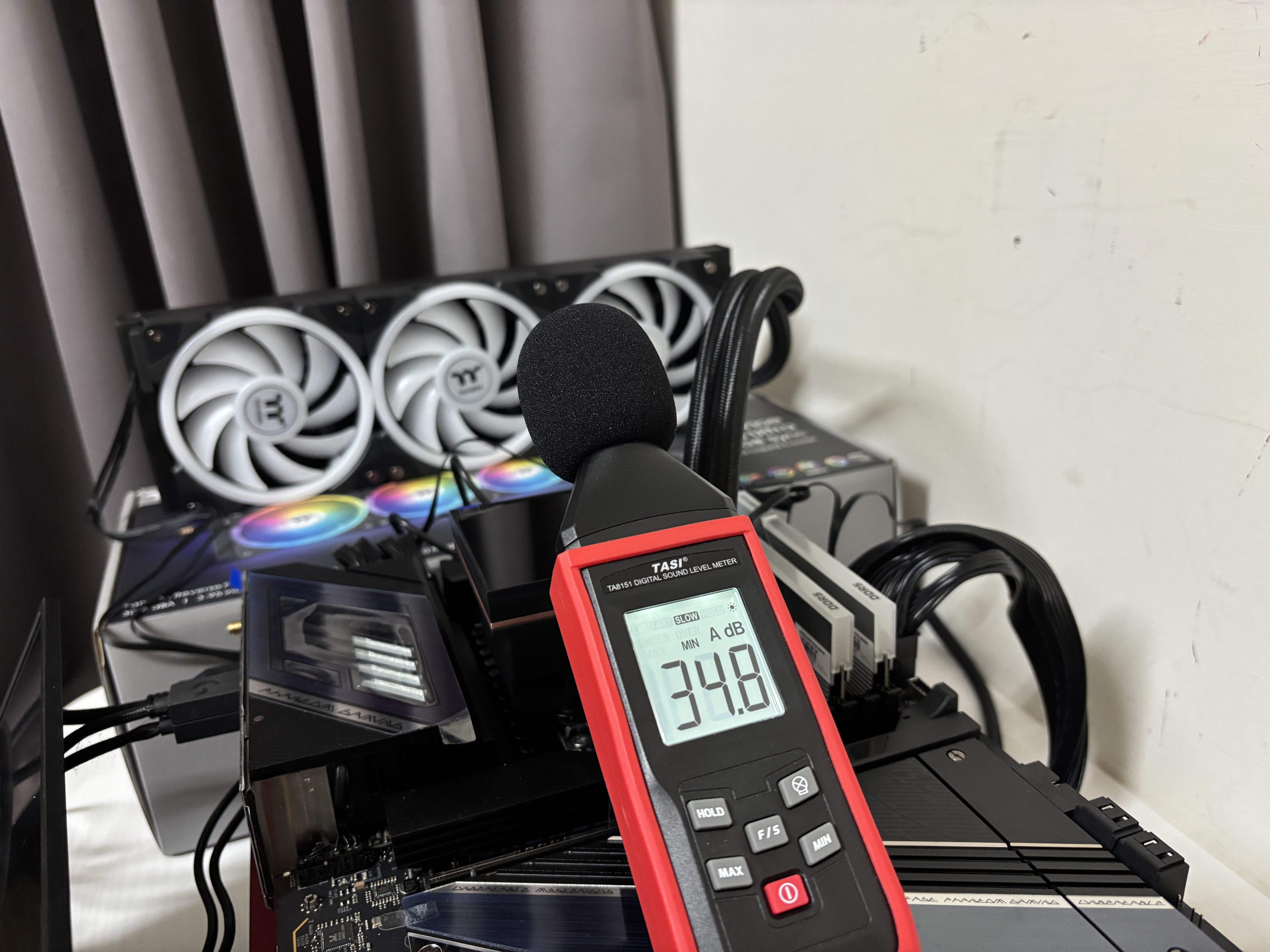

▲安裝過程其實沒什麼難度,說明書的引導還是挺不錯的,只是我自己對於這 Micro USB 的連接有點困惑,明明已經是插好插到底了,卻還是露出了這麼一點點出來,強迫症看了有點在意
▲簡單搭建一個開放式平台,主要用來感受一下風扇的噪音表現,順便測試一下它在裸測時的散熱表現
▲在還沒開機時,我的環境最低噪音為 34.8 分貝
▲在測試期間,水泵的轉速調整到最低運轉的 1400 RPM 左右,風扇的噪音甜蜜點約落在於 1500 RPM 左右,並且發現在超過 1900 RPM 時容易有嗡嗡嗡的共振聲,日常使用下建議不超過 1850 RPM

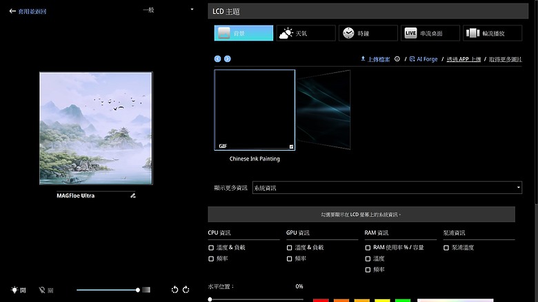

▲在官方網站的產品頁面下方就可以看到下載軟體的地方
▲一進到軟體的第一步就是先到設定裡面切換成中文 XD
▲然後再切換一下方向,基本上就可以開始玩了~
▲在 LCD 主題上有不少可以選擇,像是我就找到很適合我,相當詩情畫意的背景,除此之外也有天氣、時鐘甚至是串流畫面
▲不過如果要用天氣型態的話,記得設定裡面要開啟定位才會準確~
▲在關機後的待機狀態時螢幕會亮著,當然也可以選擇關閉,但更帥的是你可以選擇待機時的呈現方式~
▲除了待機時的畫面,開機時的動畫也可以選擇,像是選個妹子,開機時就對你拋媚眼,感覺還是很帶勁的~
▲背景上還能在堆疊系統資訊,不過只能最多兩個,也只能改變一下顏色與透明度,關於字體的樣式是固定的,不過好在設計得也挺好看,沒什麼需要改的必要~
