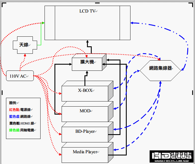

小弟即將成家,
想要完成學生時代的夢想,一套入門級的家庭劇院,
畢竟先前沒有接觸到音響這個等級的設備,很多事情不明白,想po文請教前輩。
我的家庭劇院布線如附檔,是一個很簡單我用word做出來的「線路圖」,
目的是能收視Full HD與解碼次世代影音格式的家庭劇院。
空間不大,因此喇叭的配置都希望能壁掛,環繞喇叭則是安藏在天花板內。
單就家庭劇院部分,預算在十萬元
LCDTV: SONY BRAVIA 46V5500
AMP:SONY STR-DG820
BDP: SONY S360
以上兩項是我參考版上提供的資訊想好的。
不知道版上前輩有沒有推薦的喇叭?或者在台北內湖南港地區有推薦,對入門人士友善的音響行?
我希望前面是薄型可以壁掛在lcd tv旁邊的喇叭,
後面則是可以藏於天花板的開口當中。
以上都選sony solution就是為了要Bravia Sync,可以一個遙控器搞定一切的夢想。
不過還是有很多訊號源不能支援,例如多媒體播放機那種設備就沒辦法了。
另外想請教,由於SONY TV可以收視 HiHD,所以天線的部份大家都怎麼接呢?
因為要從窗外把同軸電纜給接近來室內,勢必一定要鑽孔的吧?這樣不會漏水嗎?(因為我們客廳窗為迎風面,窗台會漏水)是否大大有這方面的經驗??
謝謝您!
發表於 2009-11-18 19:41:14 | 顯示全部樓層
● 在台北內湖南港地區有推薦,對入門人士友善的音響行?......當然就是聯揚了, 找許老闆幫忙一切ok
喇叭要提預算, 建議可多放一些, 畢竟他比 LCD, amp 都可以更久不需更換(超低音你沒寫)壁掛及崁式喇叭也不難找, 端看品牌決定價位, 部分台製品十分便宜, 崁式喇叭自己要先想好, 一旦開孔後鎖好, 要移位置或更換都會麻煩, 木作也要牢固, 不然喇叭大聲發聲恐會把天花板一起帶動
●  可以一個遙控器搞定一切的夢想.....到時你就會知道是夢, 用附於機器的 all in one controller 十分不方便, 幫所有遙控器/手把規劃一個家比較實際
還有你確定是XB, 不是 360嗎? 愛玩game 不如買 PS3 slim比較實際, 含硬碟也方便
●  鑽孔後把防水做好當然就不會漏, 冷氣鑽的孔往往更大 ~ 跑線要藏整齊/ 好更換
 樓主| 發表於 2009-11-19 22:25:46 | 顯示全部樓層
謝謝ED.CH您的意見  非常精準實用! 我周末會去探訪音響行尋求專家協助。
讓生手我夢想有點幻滅XD 不過幻滅是成長的開始,也許我該務實一點,不要把「殲滅遙控器」作為己任。
XB360沒錯 因為先前已經投資一台,我GAME都在XB360平台上的,所以PS3-遊戲功能不太需要。
目前在精研牌Media Player上市之前,好像可以靠PS3-Slim+ PC run PS3 Server檔一下,當作Media Player或許是不錯的選擇方向。
再次謝謝!!
