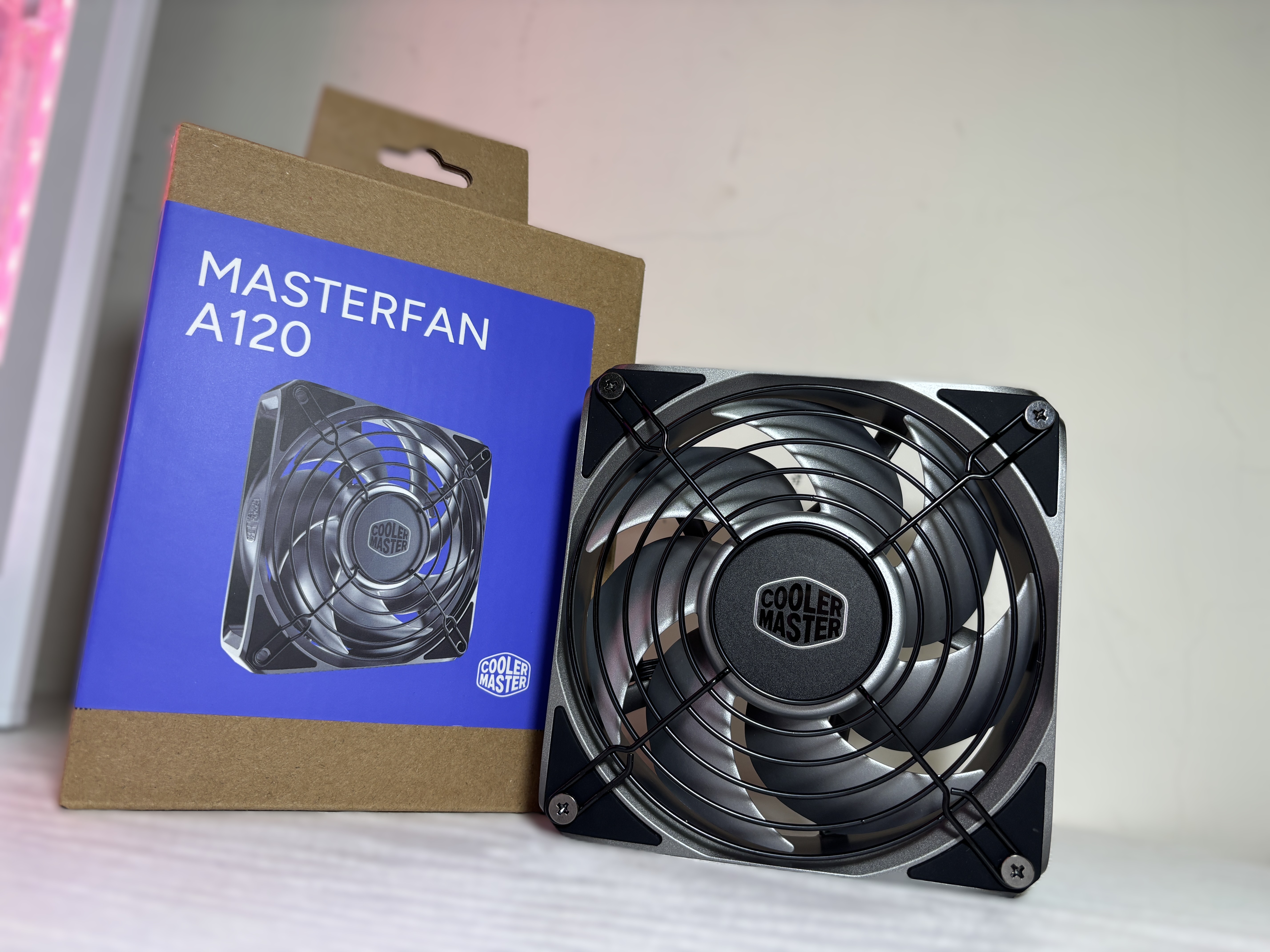

▲首先來看這一次酷碼的包裝設計,主打回收再生環保的紙盒,外面搭配上風扇實裝的彩貼,色調比起大家熟悉的紫色更偏向藍色一些~
▲在背後的規格上,可以看到厚度並非常規的 25mm,而是更厚的 30mm,最高轉速為 2500 RPM,採用壽命超長的雙滾珠軸承,最大靜壓來到恐怖的 6.1mm H2O,最大風量也有 80 CFM,提供了六年的保固服務

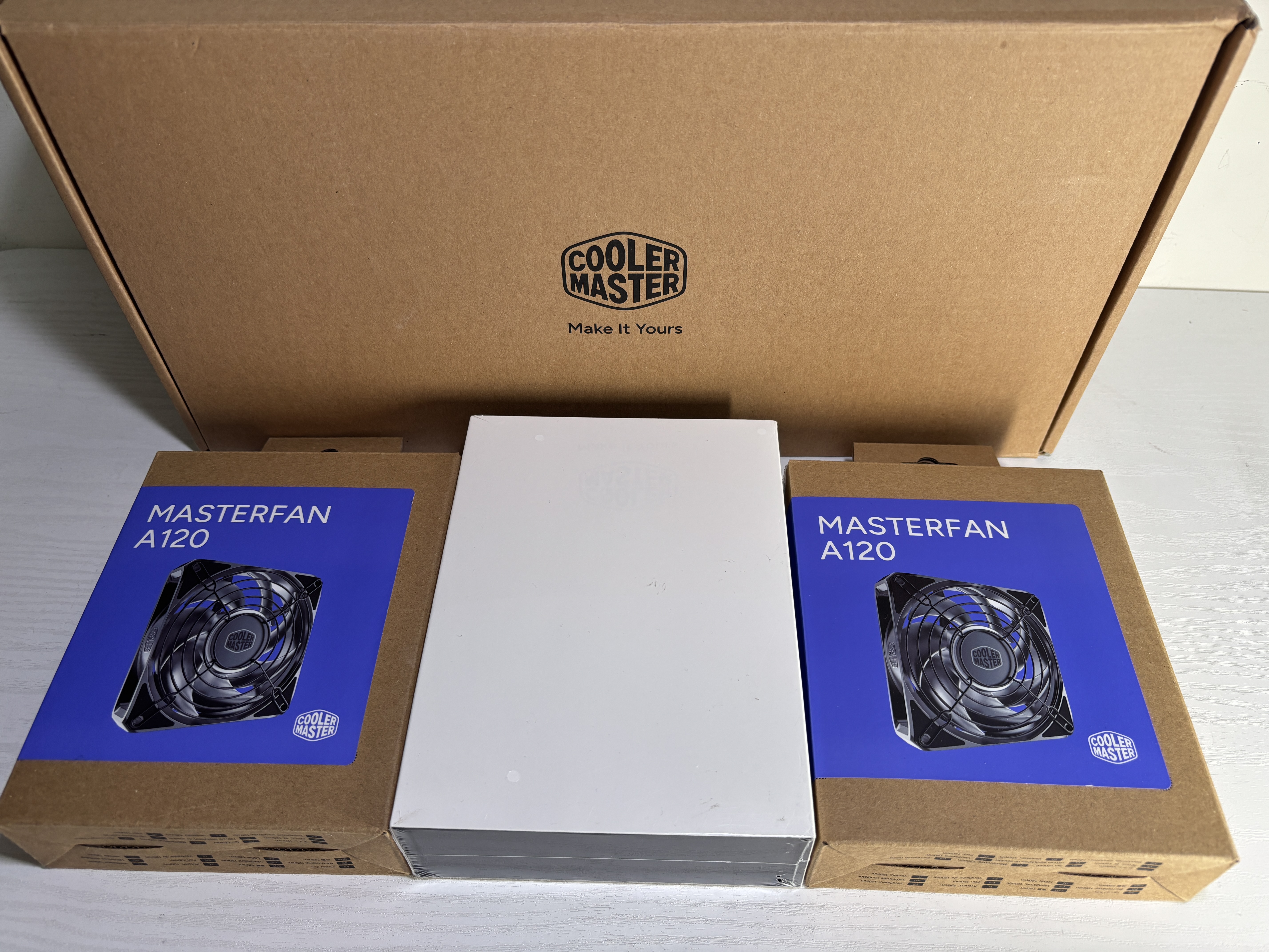

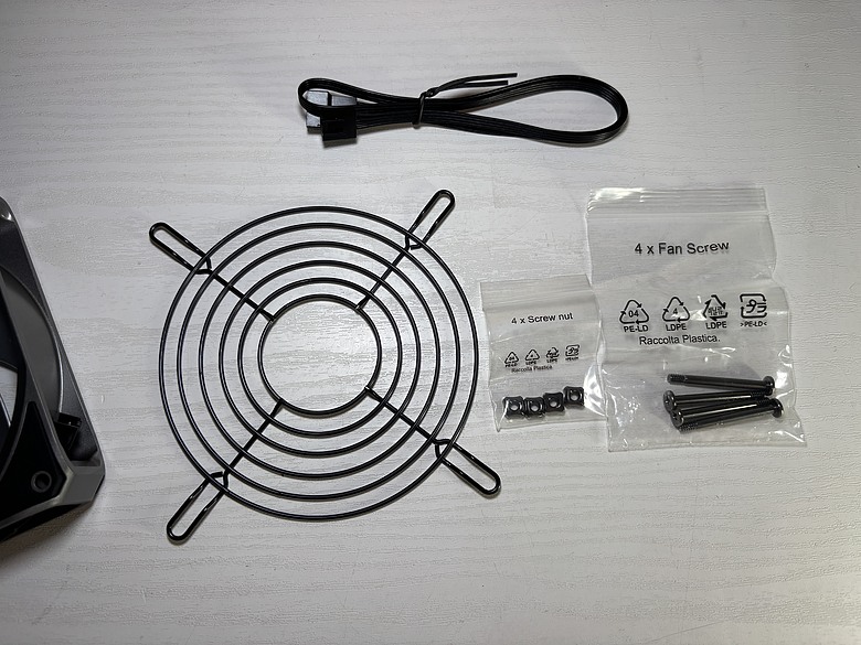

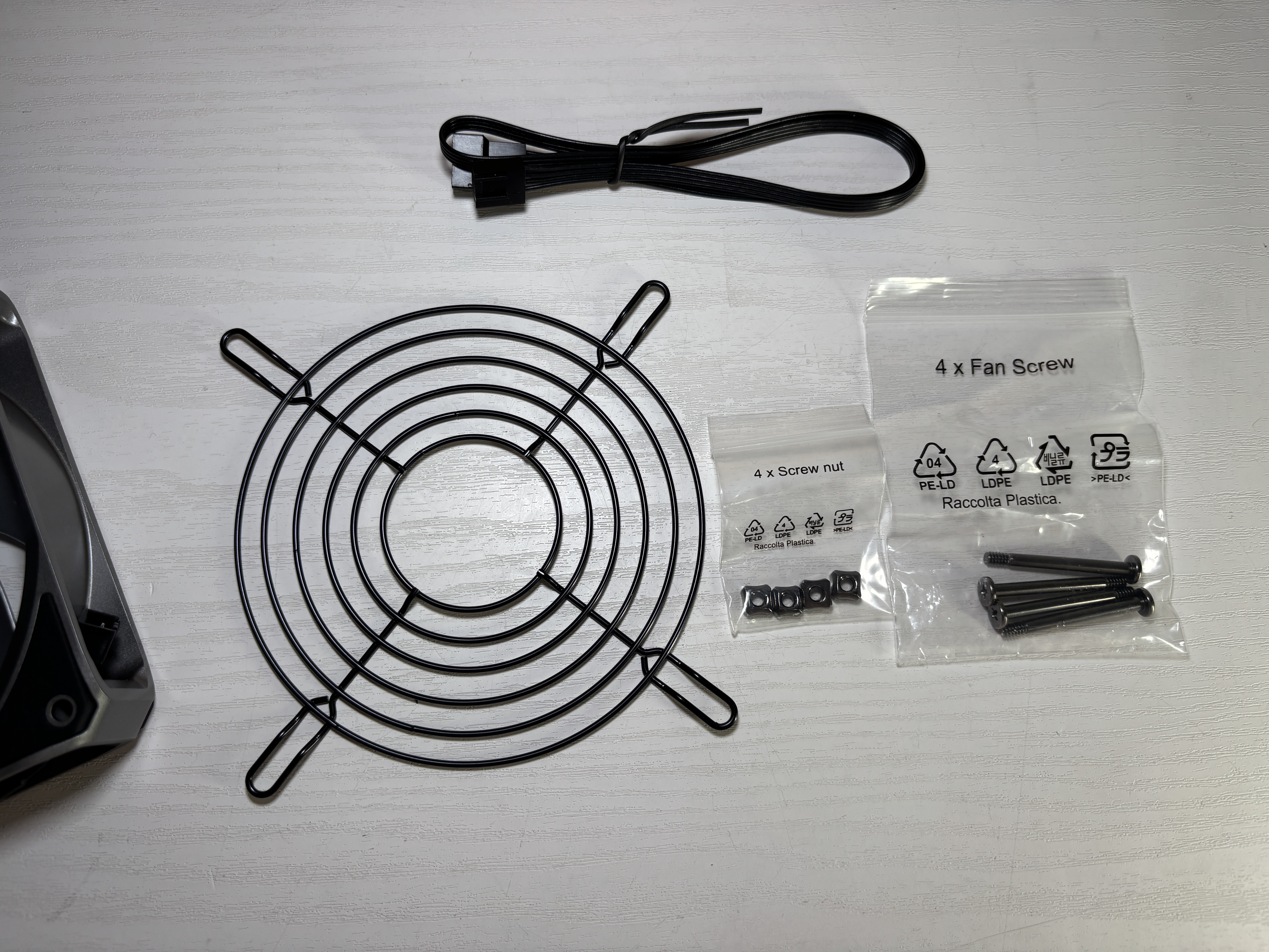

▲在包裝內容物的部分,除了風扇本體之外,其他的配件是 PWM 延長線、風扇防護網、長螺絲與螺帽,由於厚度是更厚的 30mm,所以長螺絲也比一般的更長一些!
▲看到這裡或許會有人覺得納悶:「蛤!怎麼只給長螺絲沒有短螺絲?是只給冷排風扇用而已嗎?要當作機殼風扇的話怎麼辦?」,可別忘了這可是個「全金屬」的風扇呀!一般常見的自攻螺絲根本沒辦法鎖固,所以在這方面全靠長螺絲與螺帽來固定~

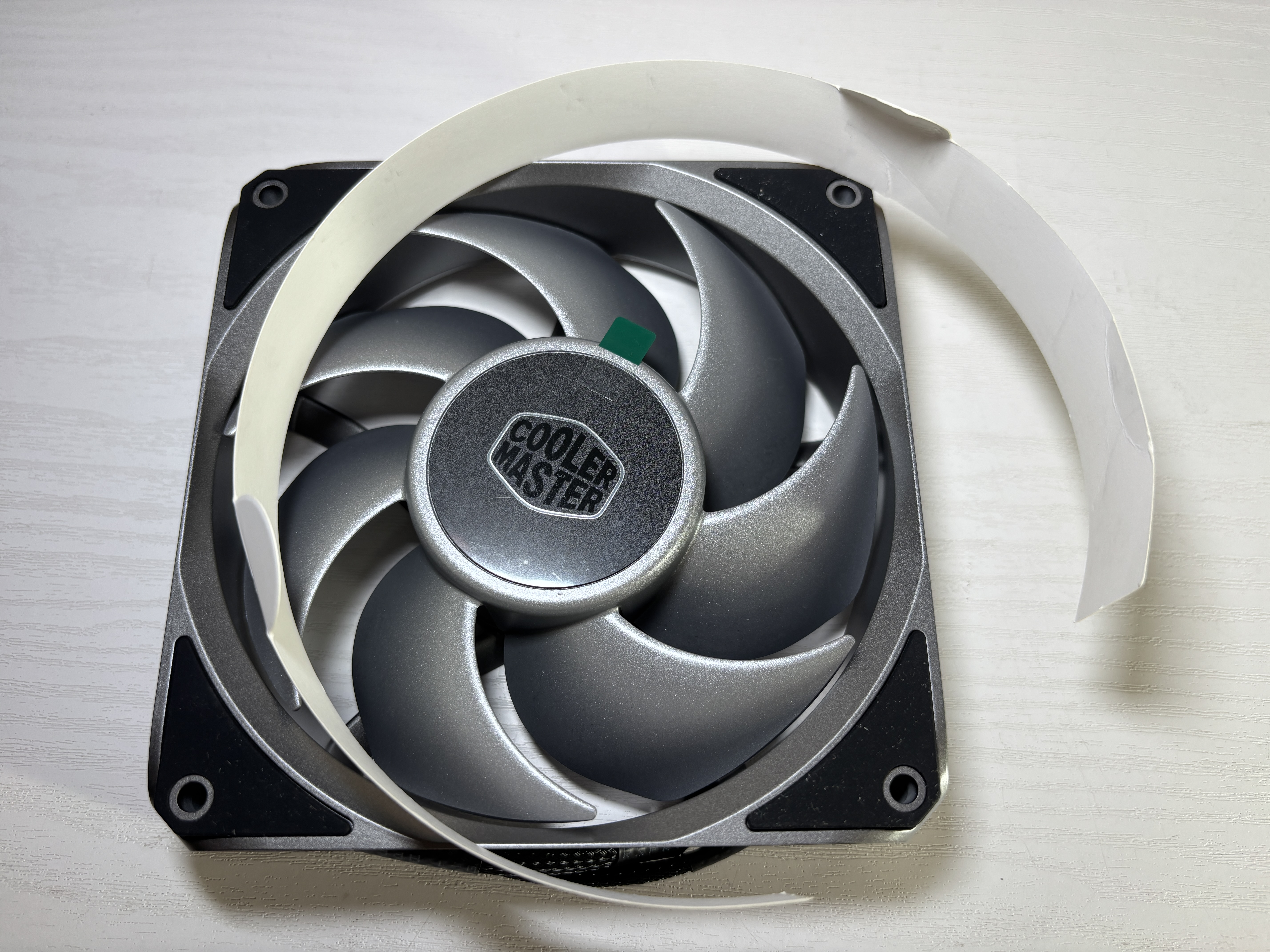

▲在剛打開包裝時,扇葉與扇框在出廠時會暫時用一圈紙片塞著,增加摩擦力不讓運輸過程中有太多轉動,但彷彿更像是在告訴著我,他們把扇葉與邊框的間距做到非常的小,小到你拿個紙片想塞進去都費力,擺明了就是在炫耀嘛!做工這麼精細了不起喔~哼!

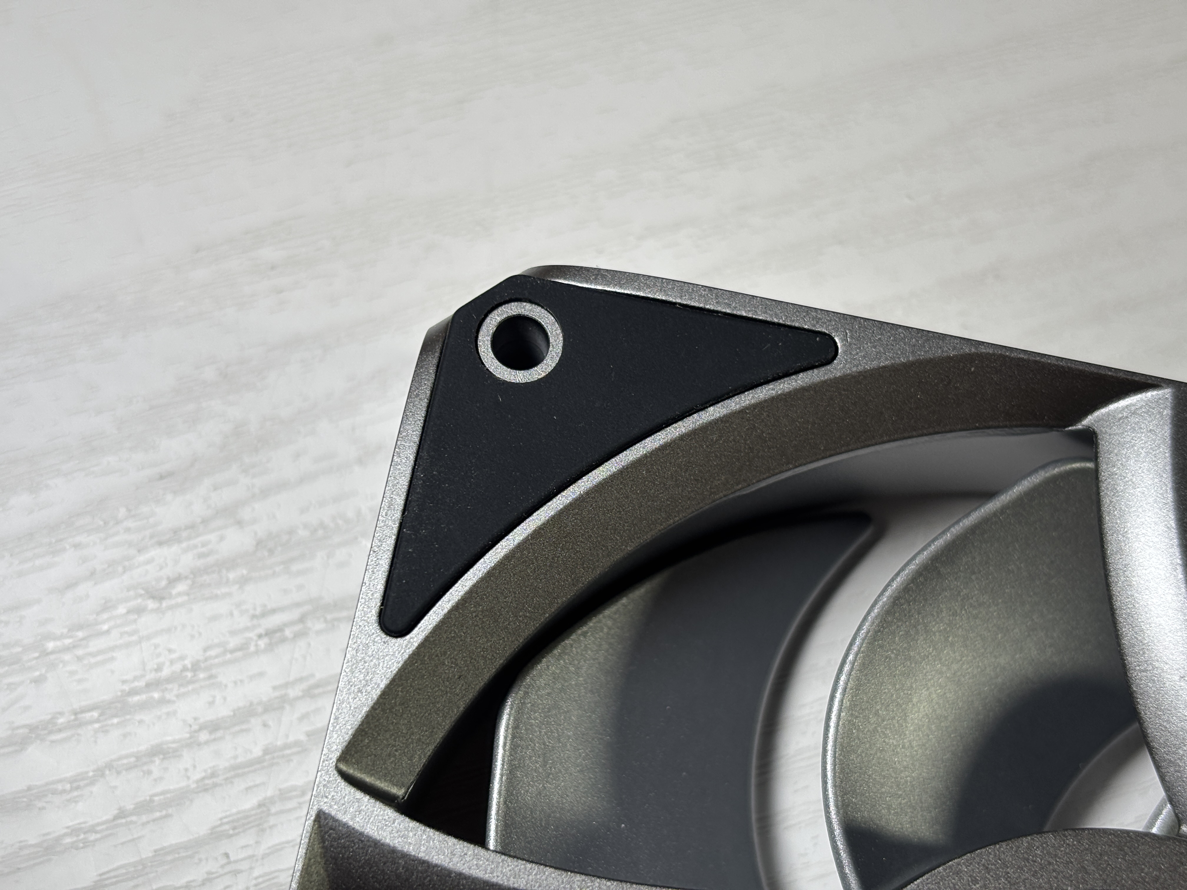

▲從細節上可以看到,風扇扇葉與扇框之間的間隙控制得相當緊密,只留下極小的餘裕!這種低葉尖間隙設計有助於降低氣流從葉尖洩漏的現象,進一步提升氣流利用率與靜壓表現,特別是在面對散熱器、水冷排或高阻抗網孔時,更能維持穩定的氣流輸出~

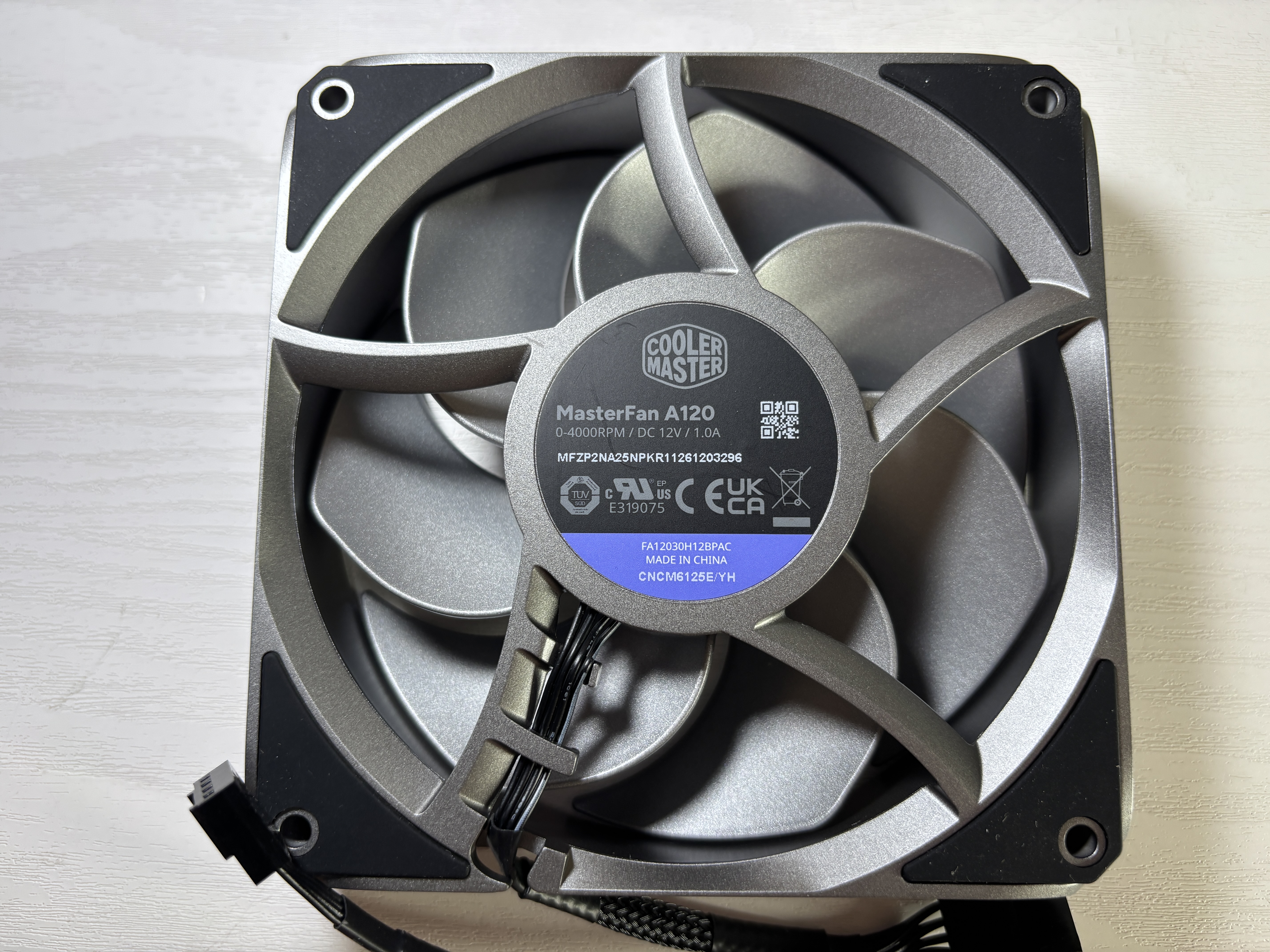

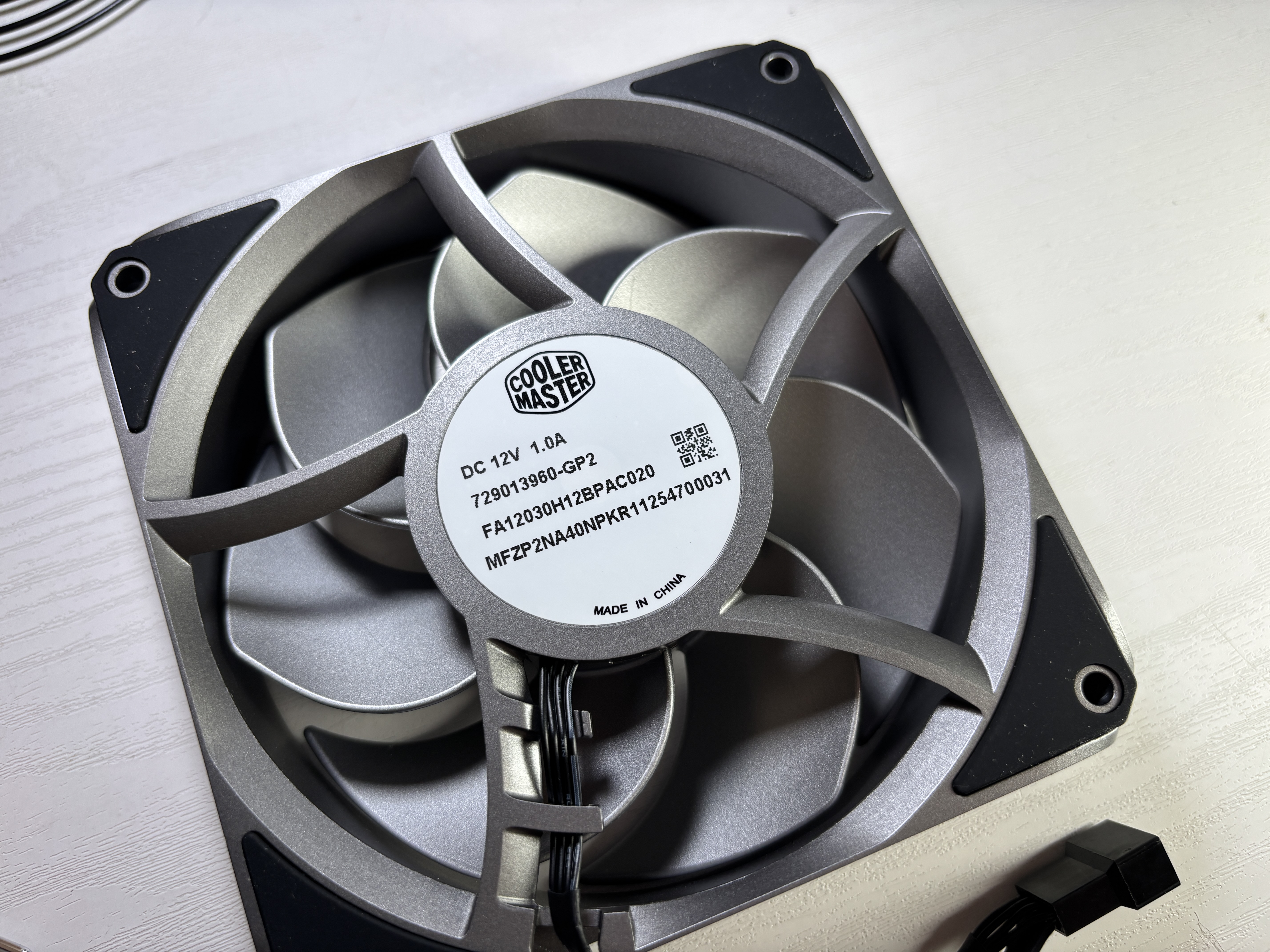

▲看到 MasterFan A120 的後方標籤處有被嚇到,剛剛包裝上不是標示轉速上限只有 2500 RPM 嗎?怎麼到風扇後面這邊就變成了 0-4000 RPM!後面我再來跟大家揭曉~

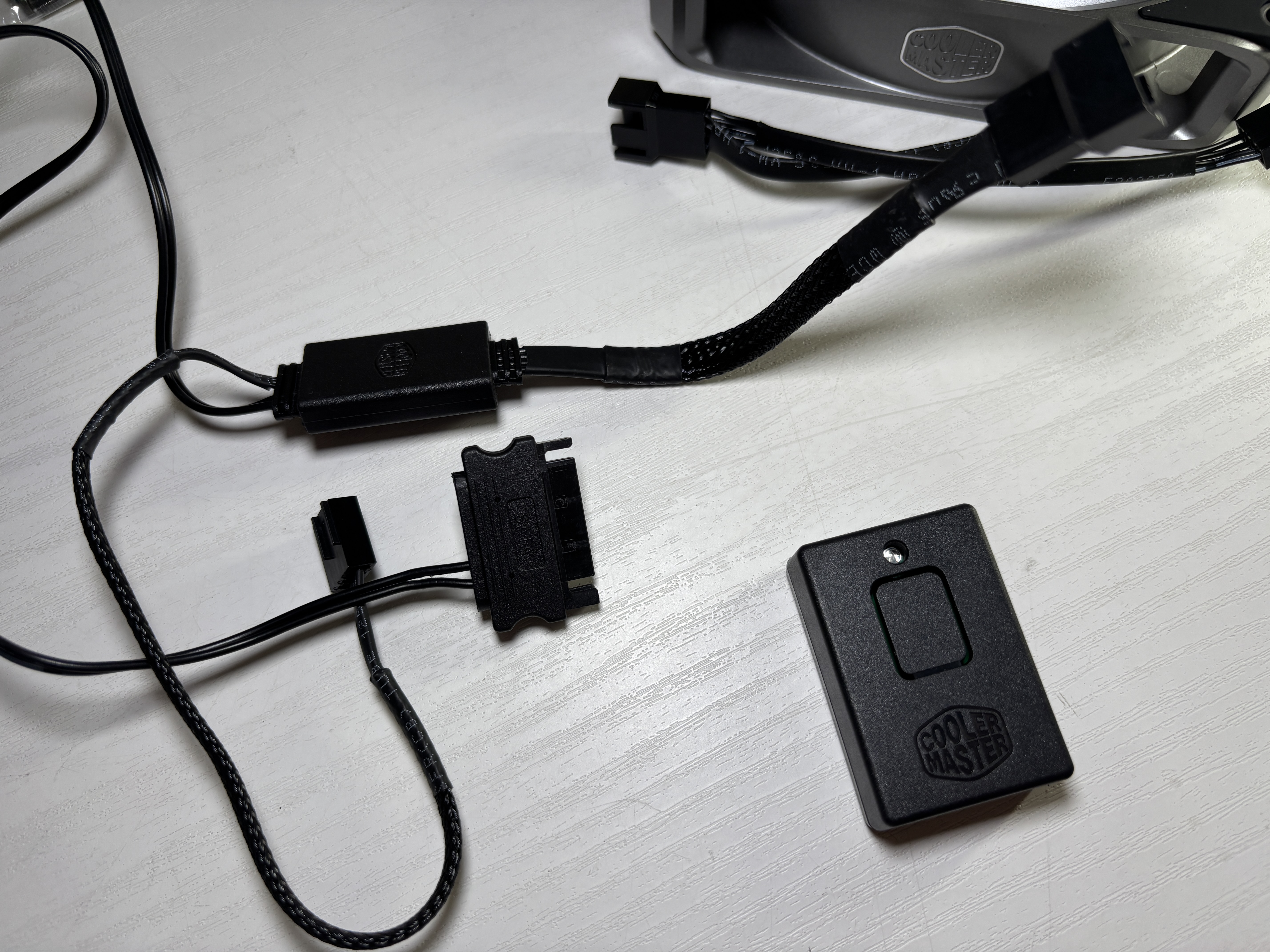

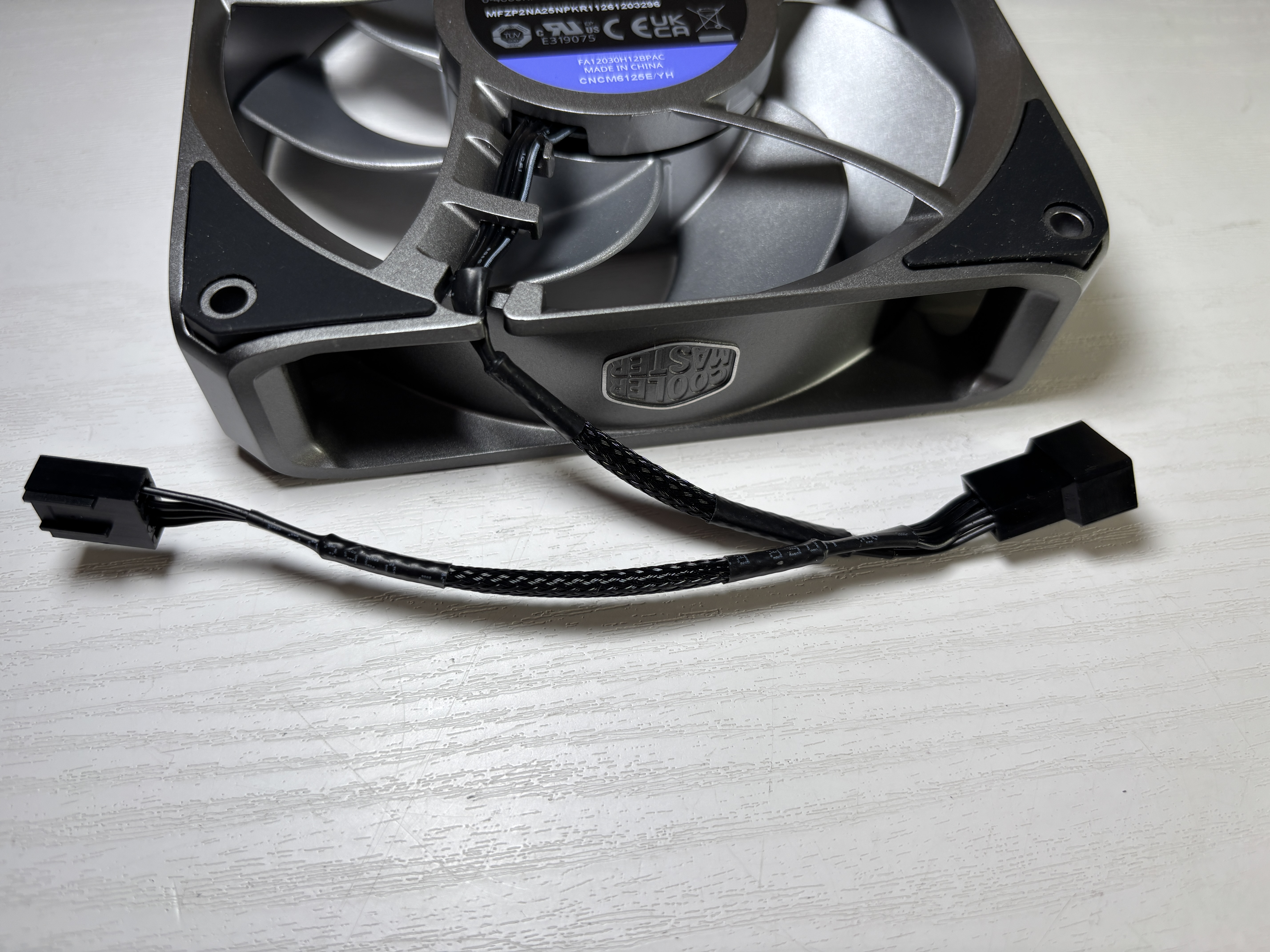

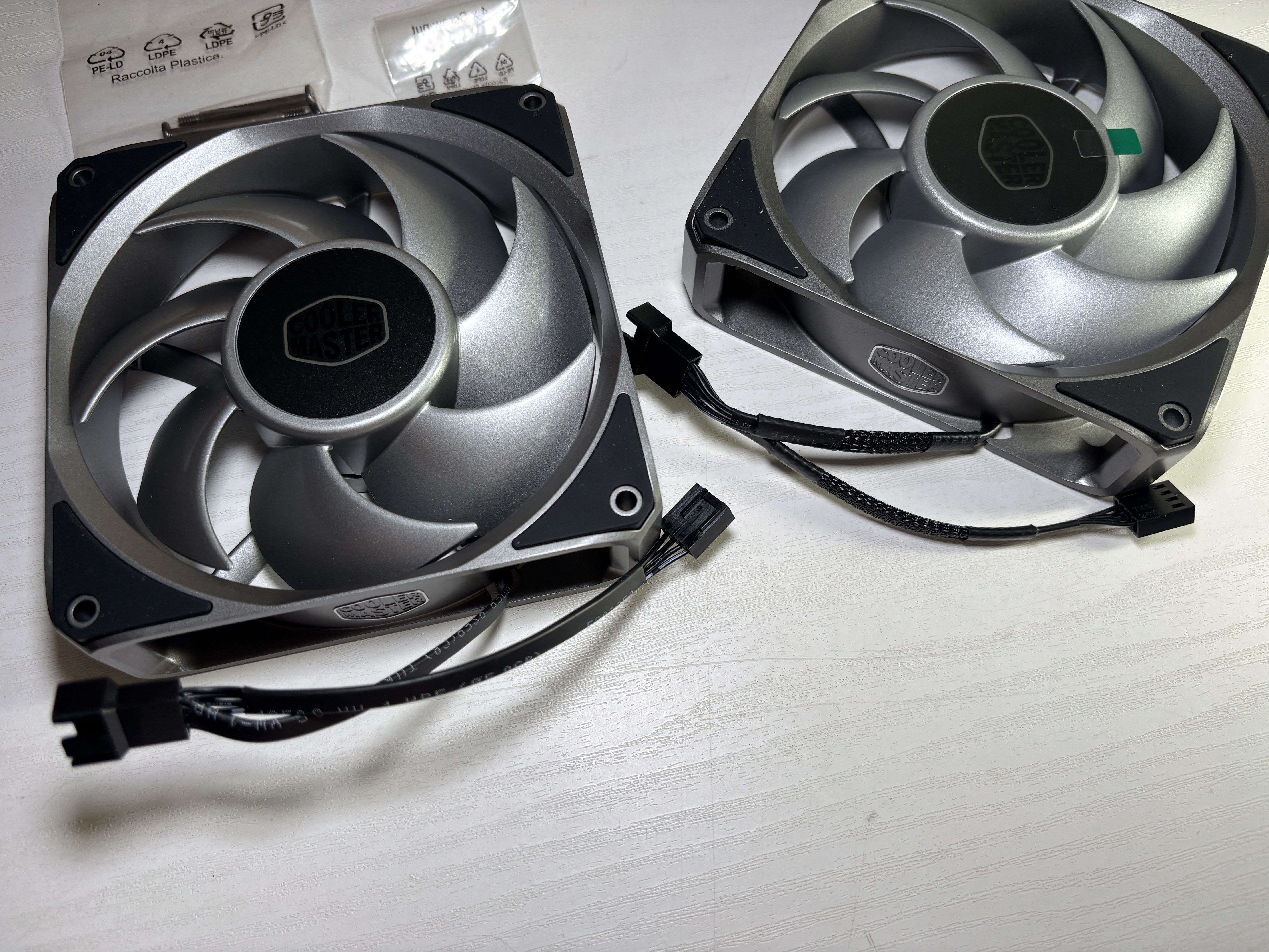

▲風扇的 PWM 線材採用較短的菊花鍊串接設計,相信看過他的數據之後,大家最常應用的地方主要還是在於散熱器上,這種短的子母串接設計就特別適合應用在這方面,不要太長夠接就好,省得整理線材上的麻煩,如果覺得不夠長也可以用附件中給的延長線~

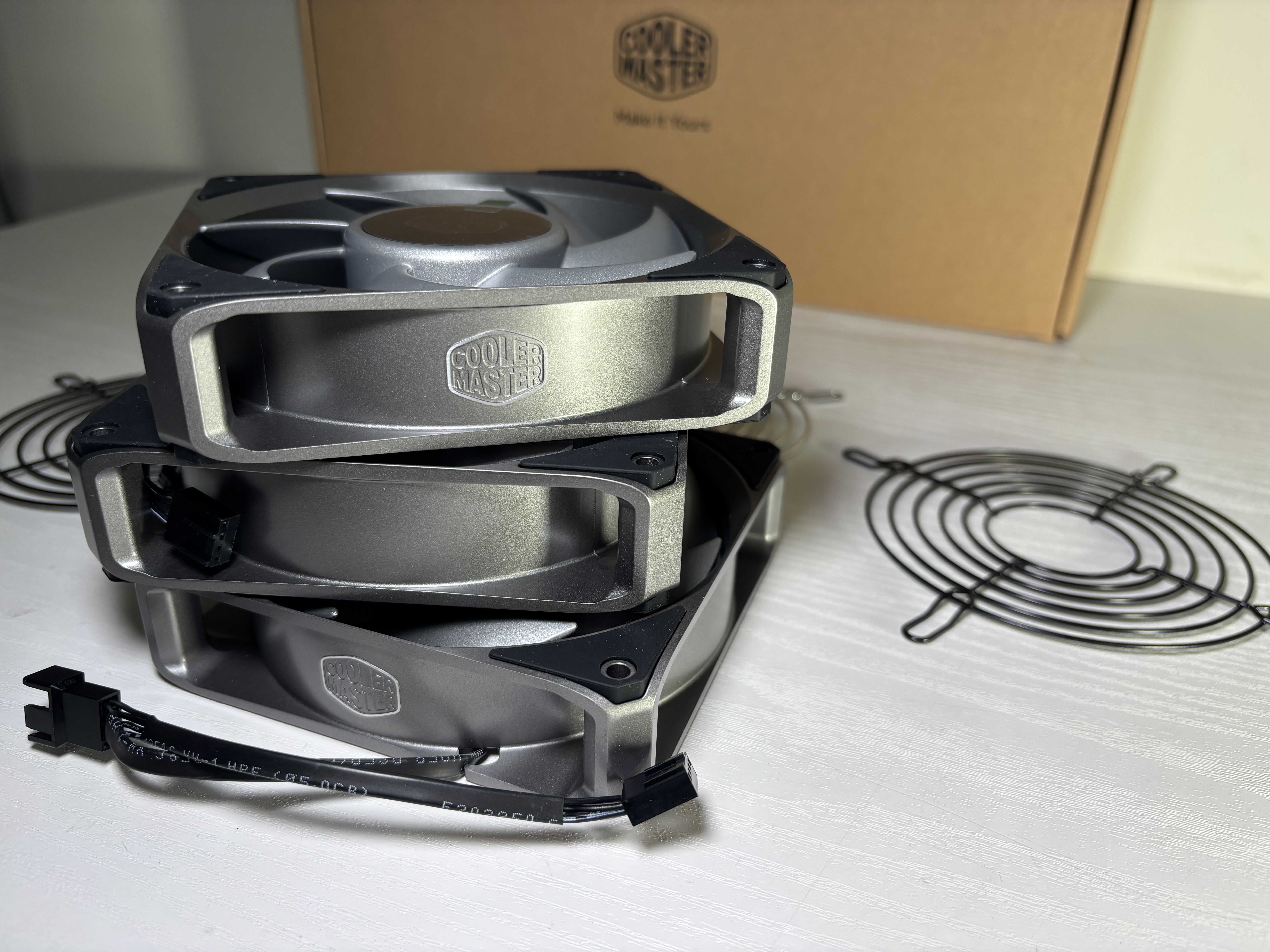

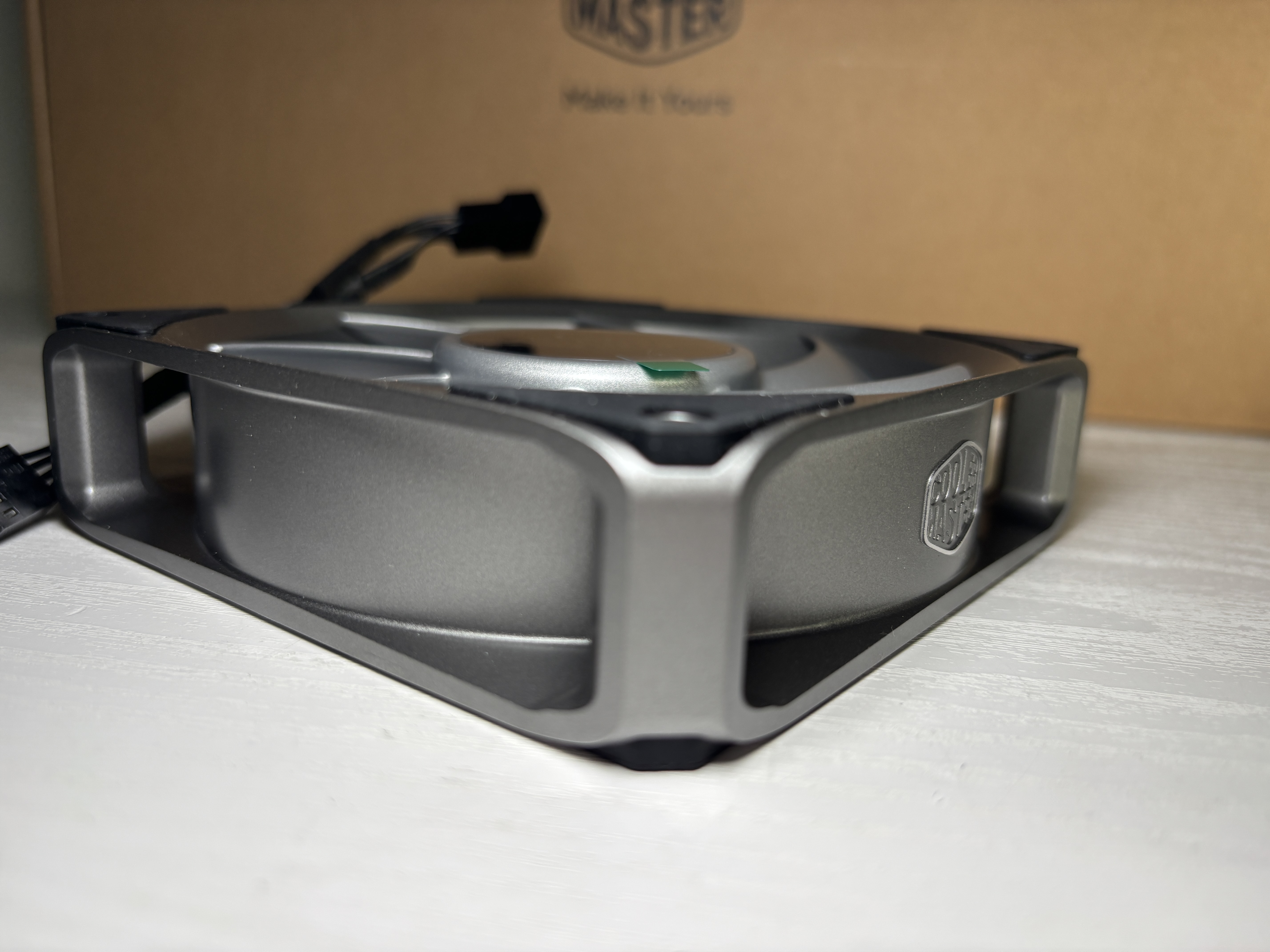

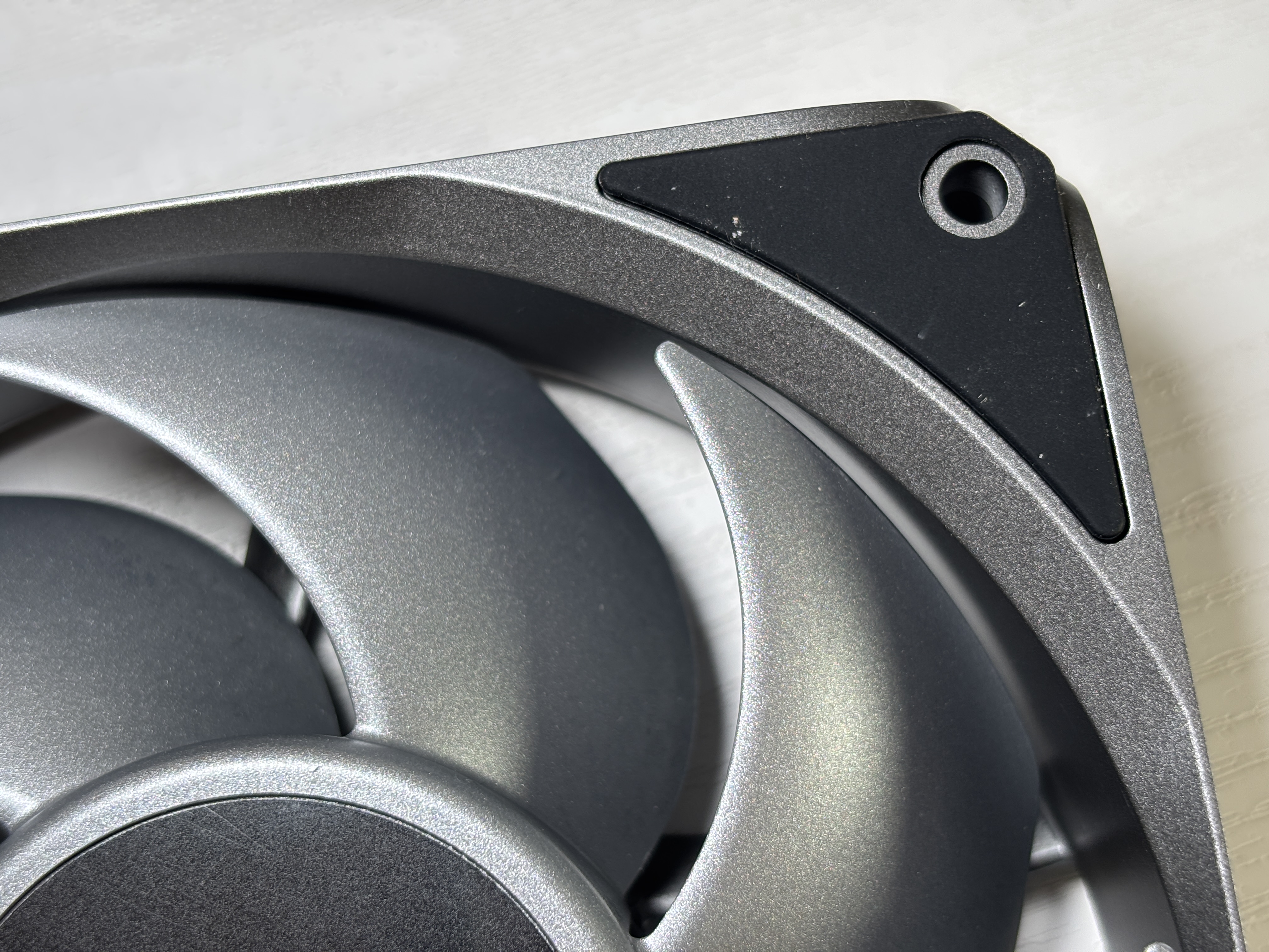

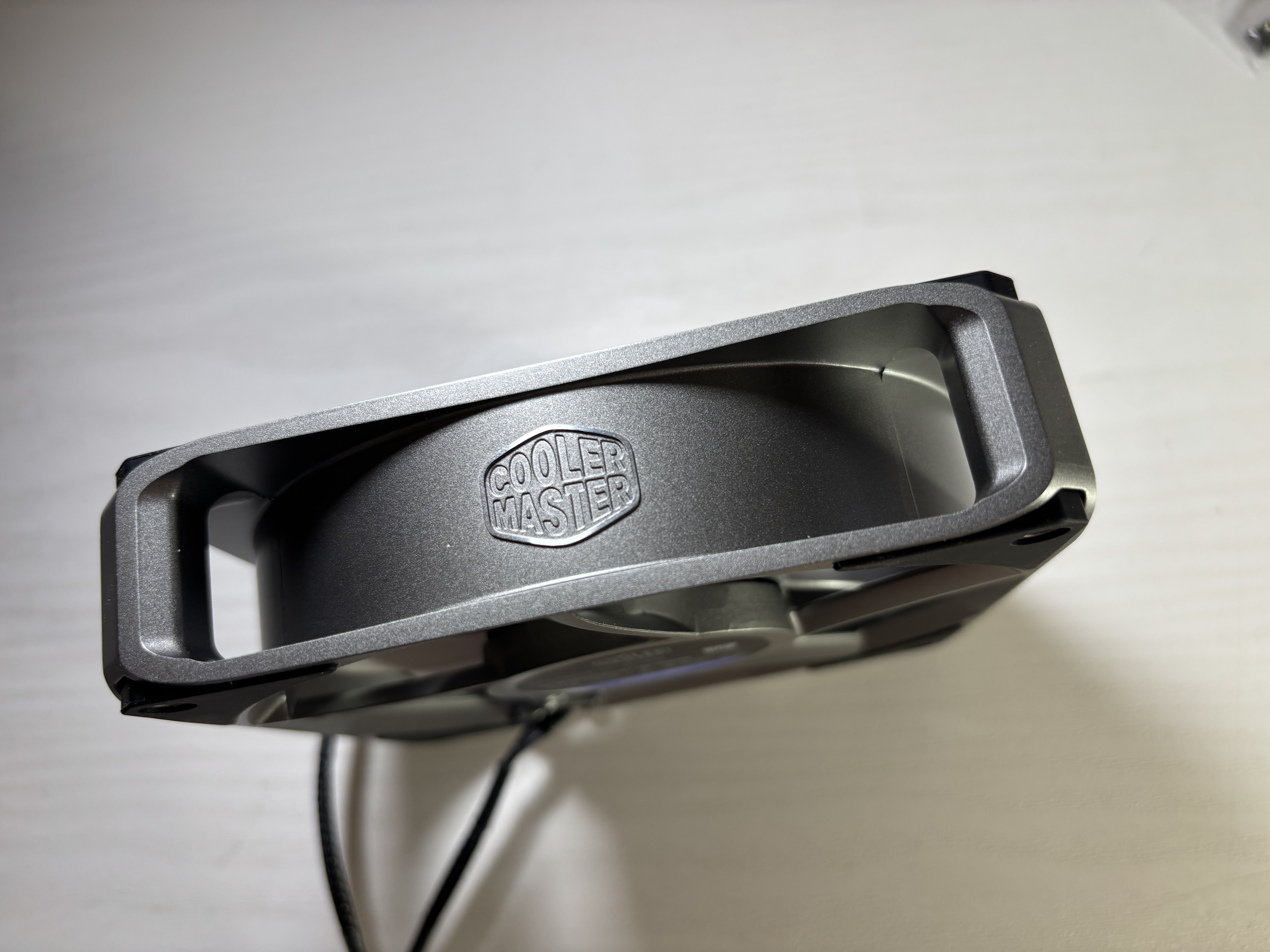

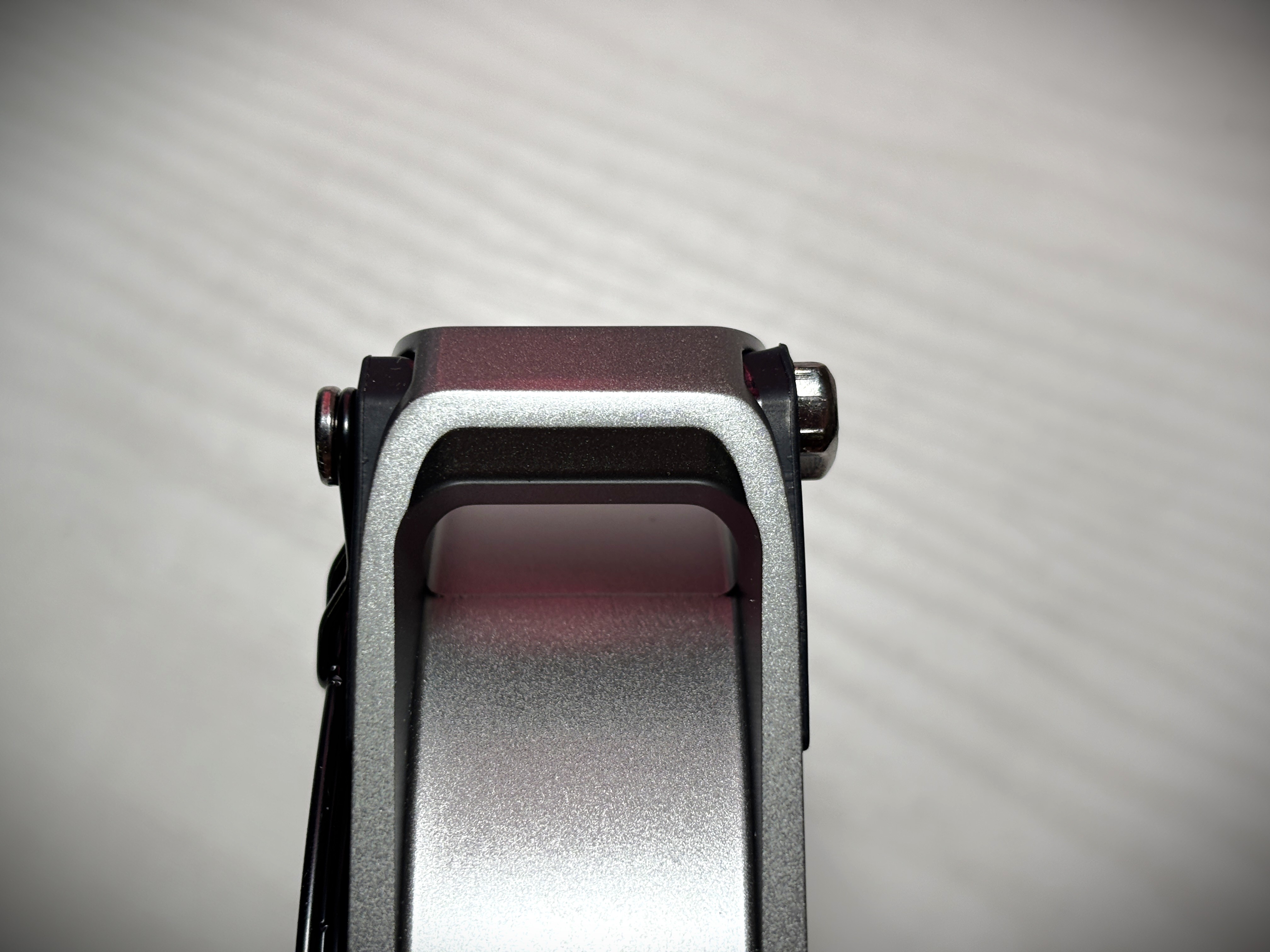

▲翻轉到側面,MasterFan A120 展現出了建築力學感,一體成型的全鋁合金框體表面,覆蓋著非常細膩的霧面噴砂工藝,框體上下兩端略帶弧度的「鏤空橋樑」設計,在視覺上輕巧地卸除了全金屬零組件慣有的笨重感;但在物理層面上,卻依舊賦予了扇框堅不可摧的抗扭剛性!
▲中央以立體浮雕工藝呈現的 Cooler Master 六角標誌,是側邊唯一的視覺錨點,沒有廉價的印刷貼紙,也沒有喧賓奪主的 RGB 導光條,純粹以金屬本身的厚度與光影,低調地展現它的重裝血統~

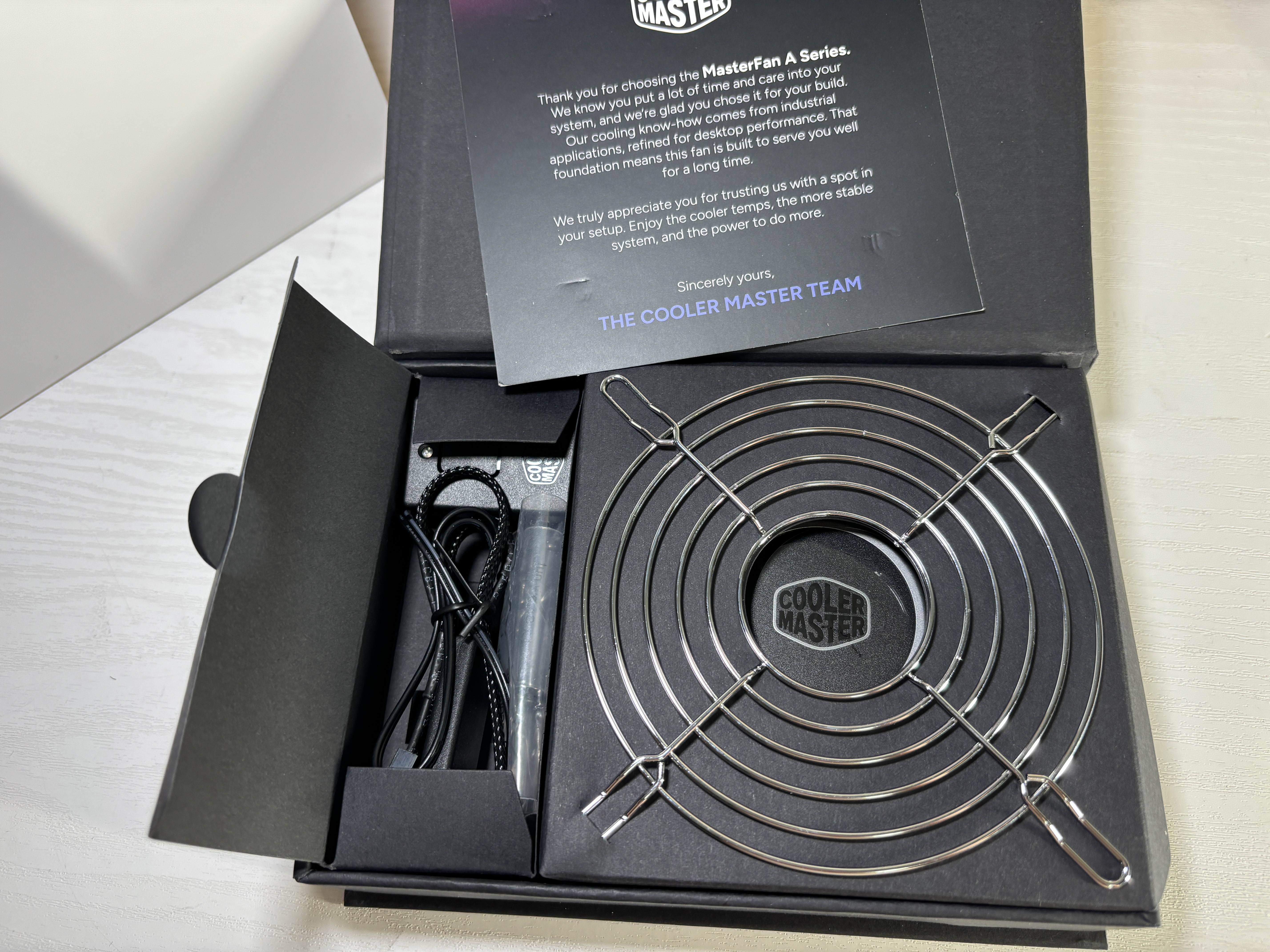

▲掀開 MasterFan A120 FC 的包裝盒,迎接玩家的不是尋常的螺絲包與說明書,而是一股濃烈的工業級肅殺之氣!從上面那張感謝小卡可以看到:「酷碼的散熱技術源自於工業應用,並為桌機效能進行了淬鍊!」
▲為了提供更高的轉速,並考慮到最常被應用的場景都是三個風扇串接在一起使用,所以超頻控制器需要額外透過 SATA 線材供電!在同一側旁邊的 PWM 線材最主要的功能是讓主機板可以讀取轉速,並搭配著模式切換的遙控器一同使用~

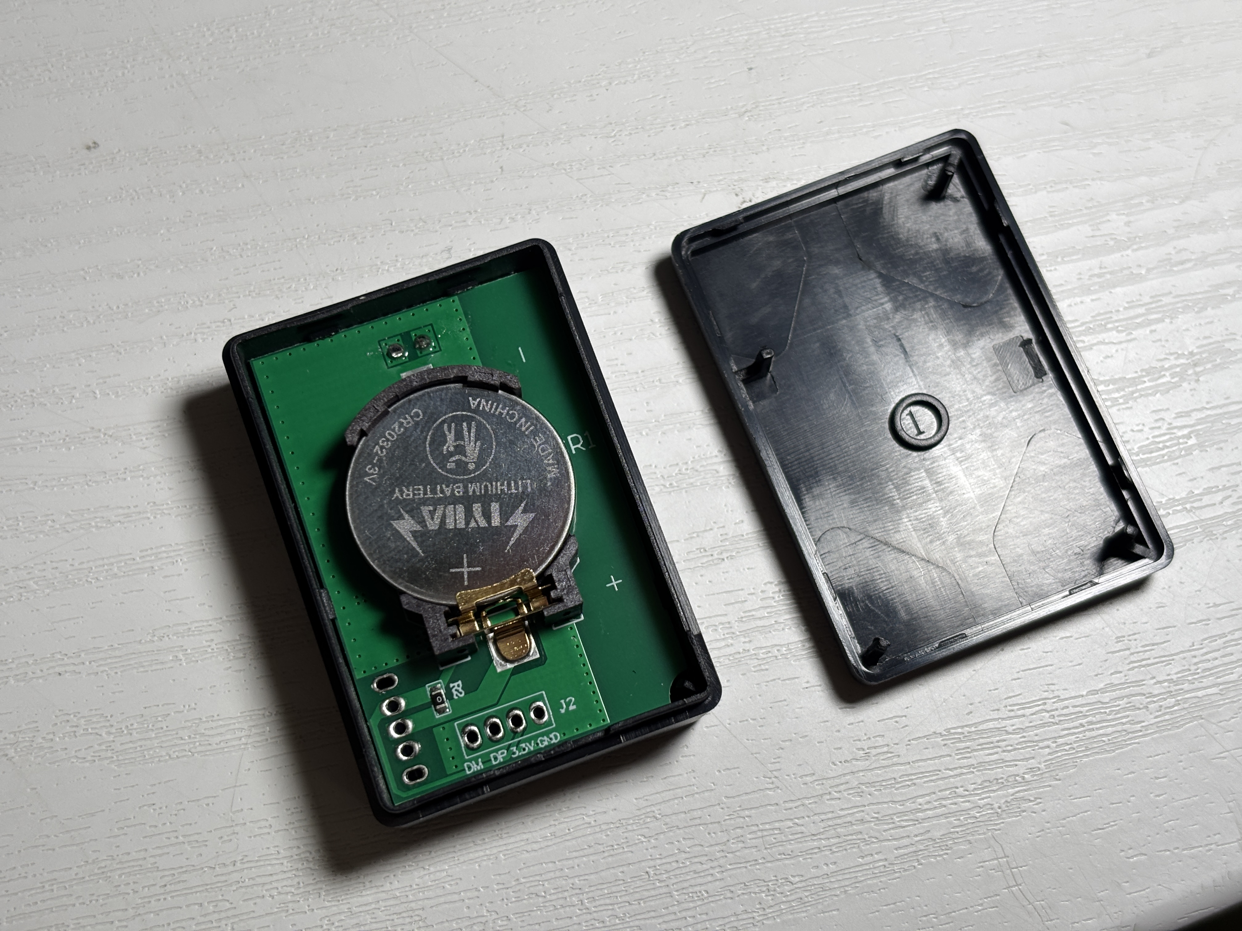

▲詩人手癢拆下了無線遙控器的內部,主要是採用 CR2032 的電池供電,跟主機板上的小電池同樣規格,日後想更換也很方便~

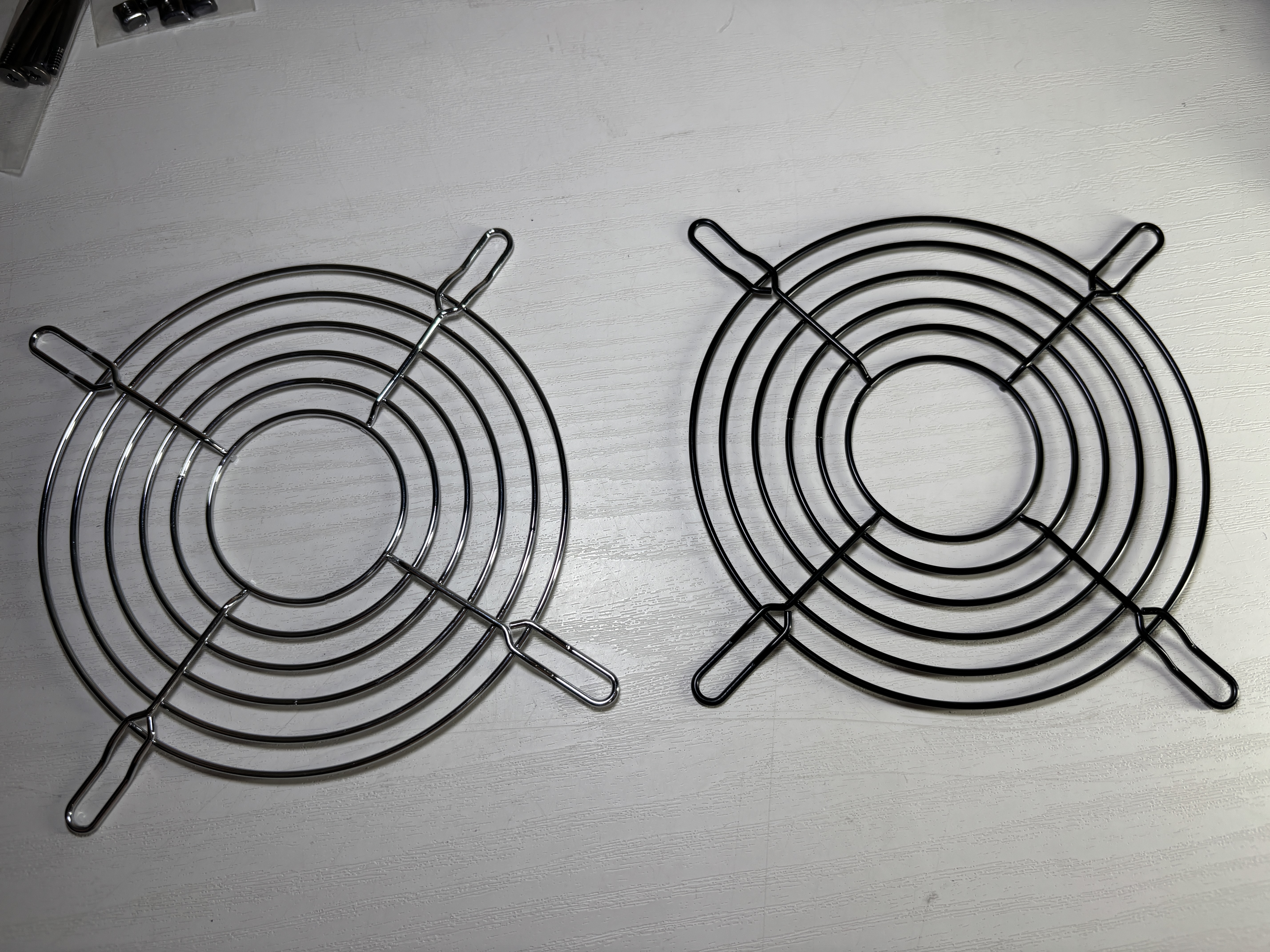

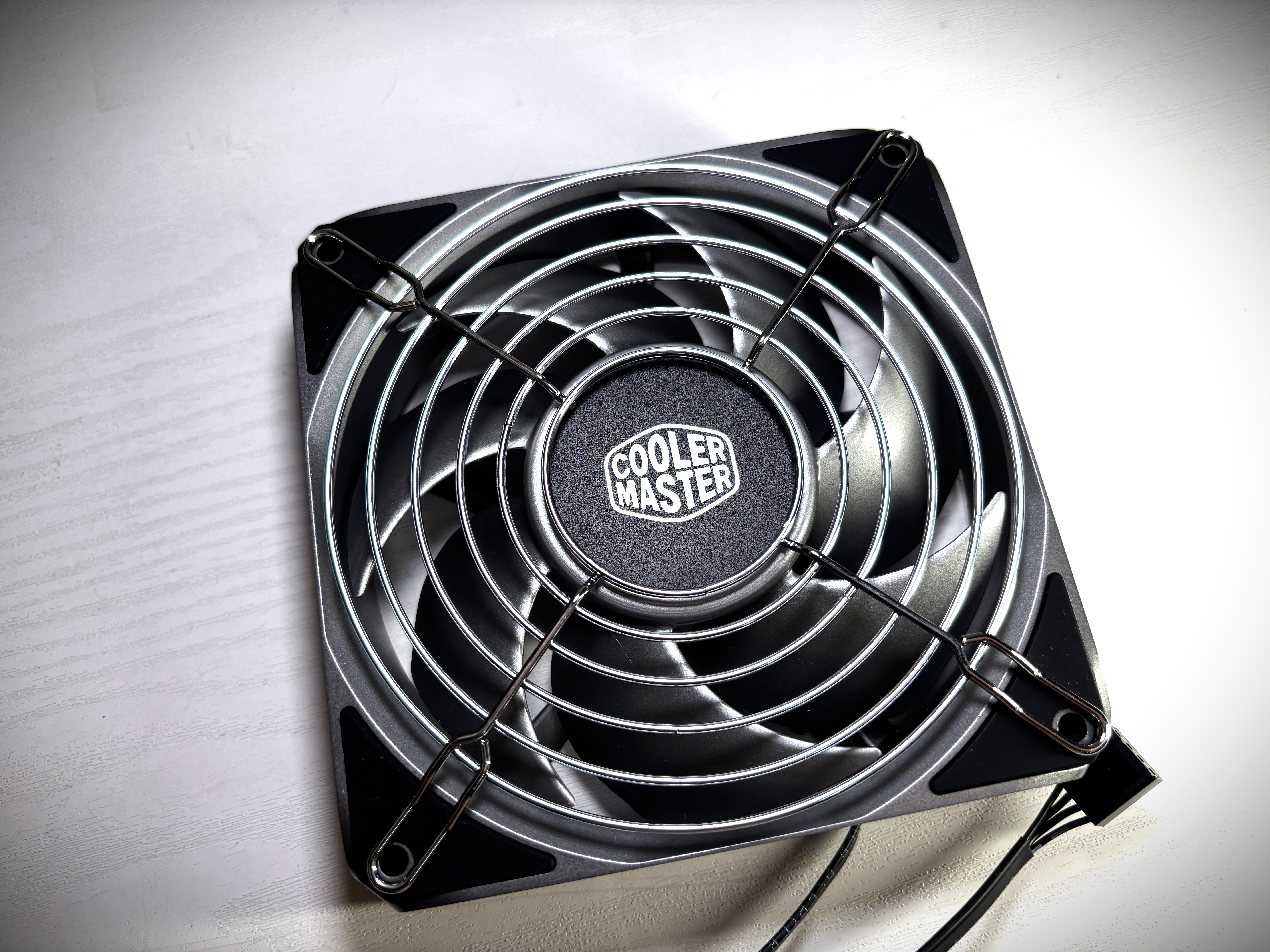

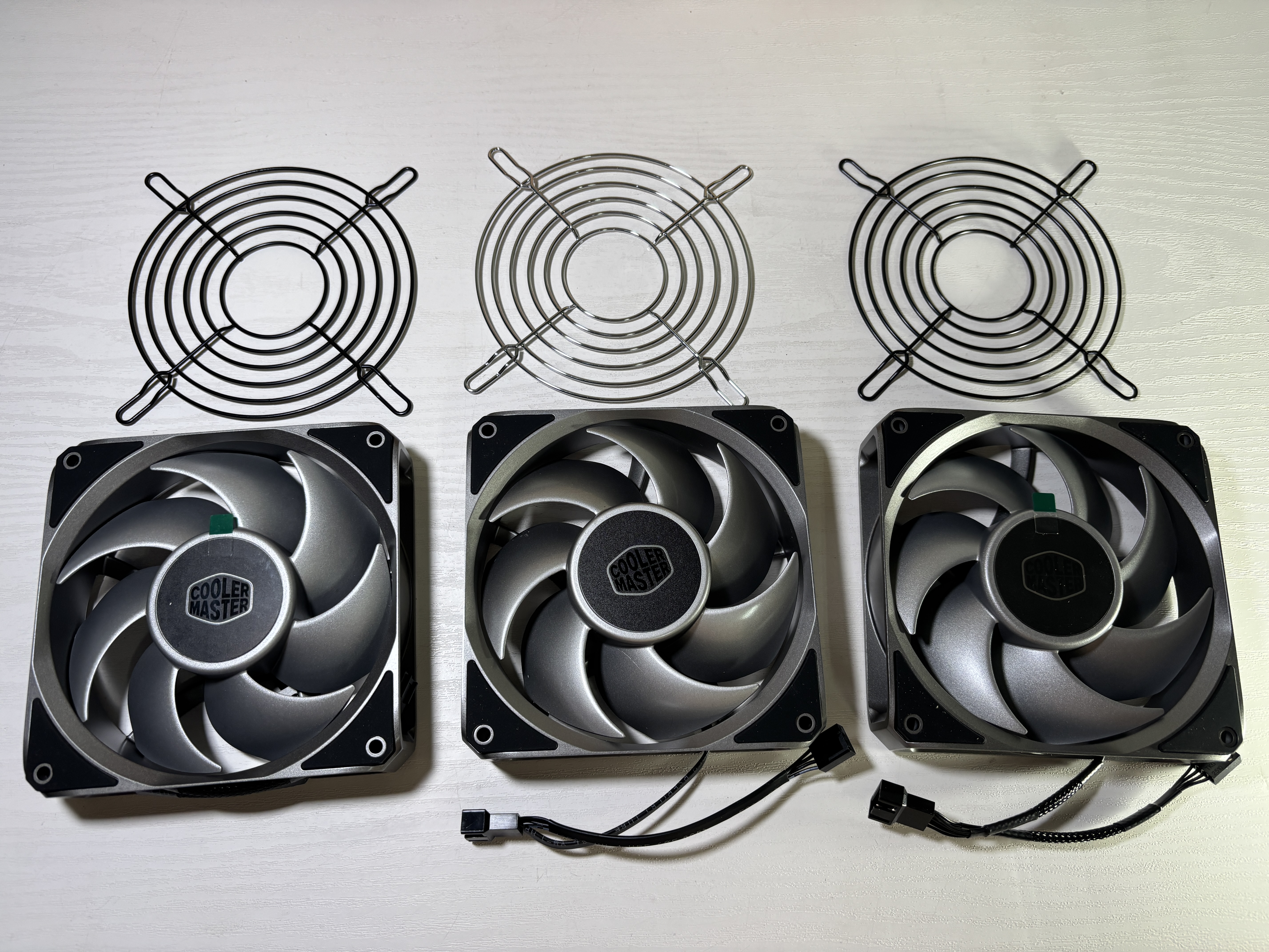

▲這一面閃爍著金屬光澤的防護鐵網,在當今 PC DIY 市場中,這早已是絕跡多年的配件,但酷碼把它放進了盒裝作為必不可少的配件,這並不是為了要復古,而是一份免責聲明!它正在默默地暗示著、警告你!當這片全鋁金屬扇葉以近乎 4000 RPM 的狂暴姿態撕裂空氣時,絕對不是可以用手指去試探的兒戲!
▲在背後的標籤與一般版的有稍微不同,詩人應該是拿到了工程樣品,看過了其他媒體的開箱,背後的標籤應該會是一致的,這點大家不用擔心~
▲在鐵網上也有一點點不一樣,可能有分為黑色的跟銀色的隨機款式,但這些差異在裝機後基本上看不太出來~
▲接下來準備要上機實測了,不過在通電之前,真的真的要提醒一下大家,使用警告:系統啟動前應先安裝風扇防護網!
▲其實無論是一般版的還是 FC 版,MasterFan A120 金屬風扇的轉速上限就都是 4000 RPM,並不是一定要買 FC 版才能用到 4000 轉,剛剛提到了 FC 版多了一個超頻控制器,想要達到最強轉速就得靠這個東西來驅動,而超頻控制器最多只能串聯 3 顆風扇,超過就很可能會造成損壞,大家要注意一下!
▲我知道大家一定會嫌醜嫌麻煩就沒有裝風扇防護網,嘿對我也是!所以在把玩的時候就不小心失手割傷了一下,甚至這才不到兩千轉輕輕碰一下就這樣了,所以大家真的還是乖一點,收起你那大膽的想法,真的不要開玩鬧!
▲回到包裝上的呈現,風扇防護網不是裝飾!真的要裝,不用擔心會對性能有所損失,不裝才可能對你的手指有所損失!
▲由於長螺絲與螺帽的互相搭配肯定很少人有這樣的應用,螺帽這種小東西又容易弄丟,這裡簡單跟大家講一下規格,如果想要透過第三方購買的話也可以,主要是美規的 #6-32,但 M3、M4 也可以,M3.5 可能不是太好買到,M3 的選擇會比較多一些,螺絲長度上也需要注意一下,不要超過 36mm 可能會鎖穿冷排,也要超過厚度的 30mm,建議買在 33~35mm 之間

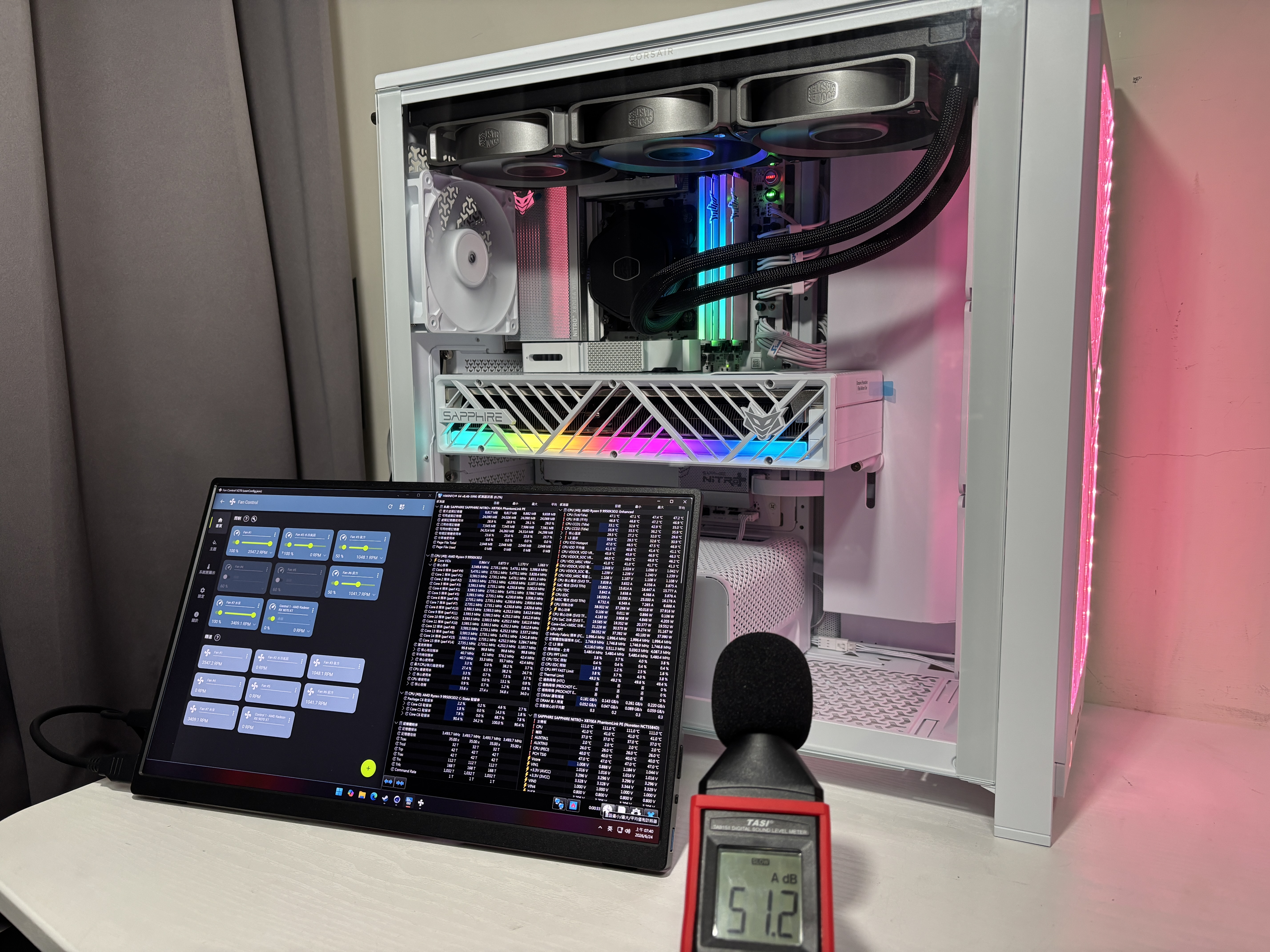

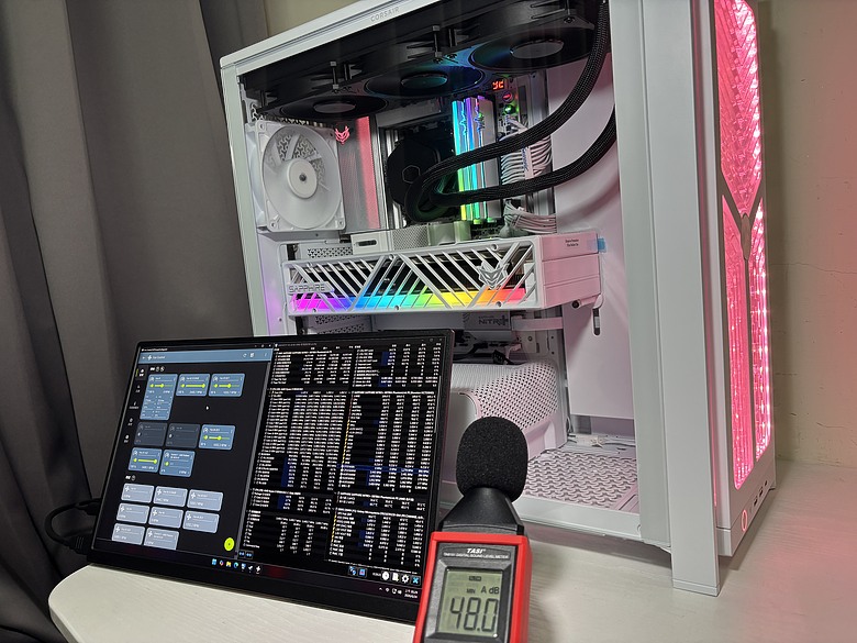

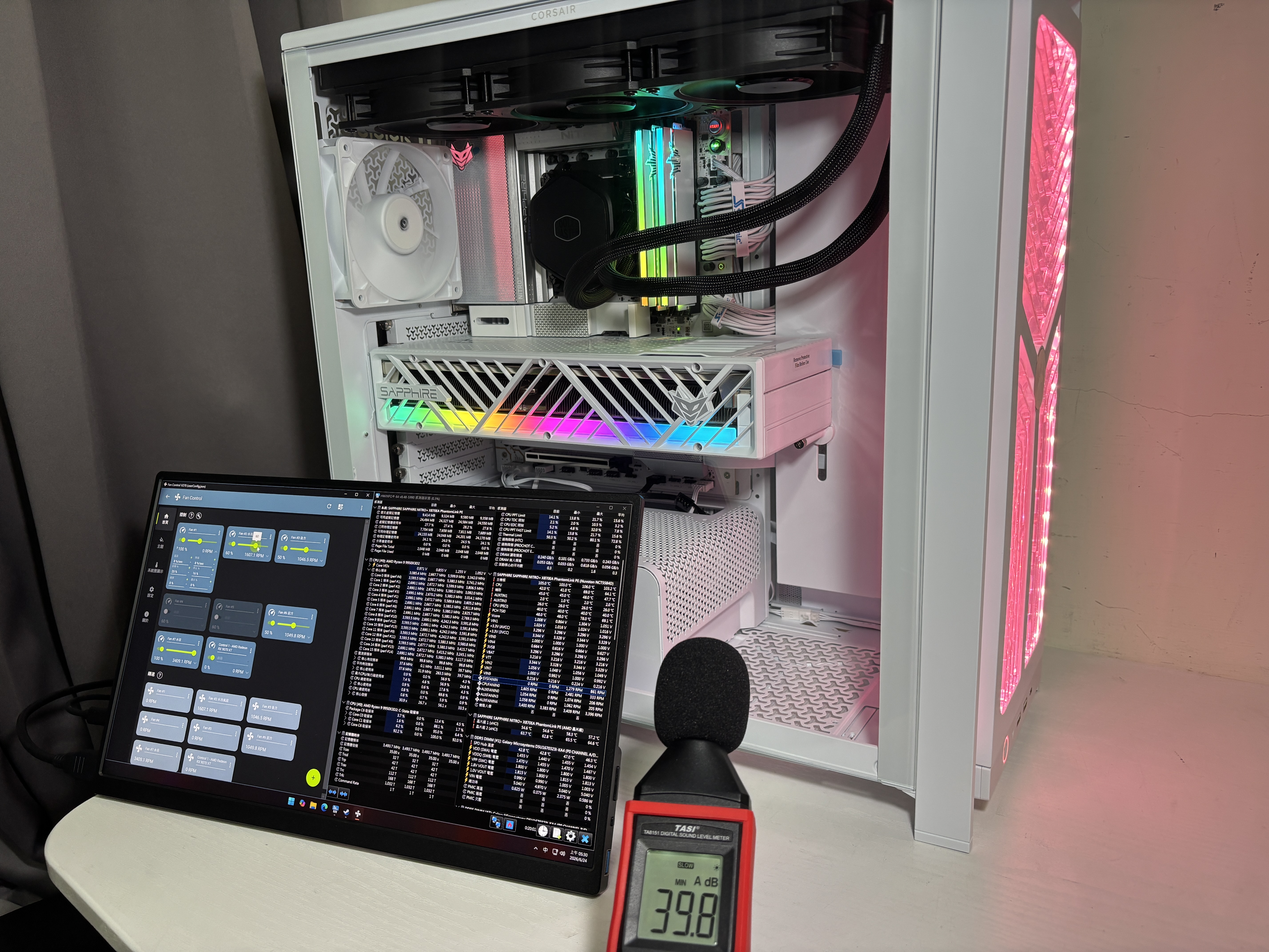

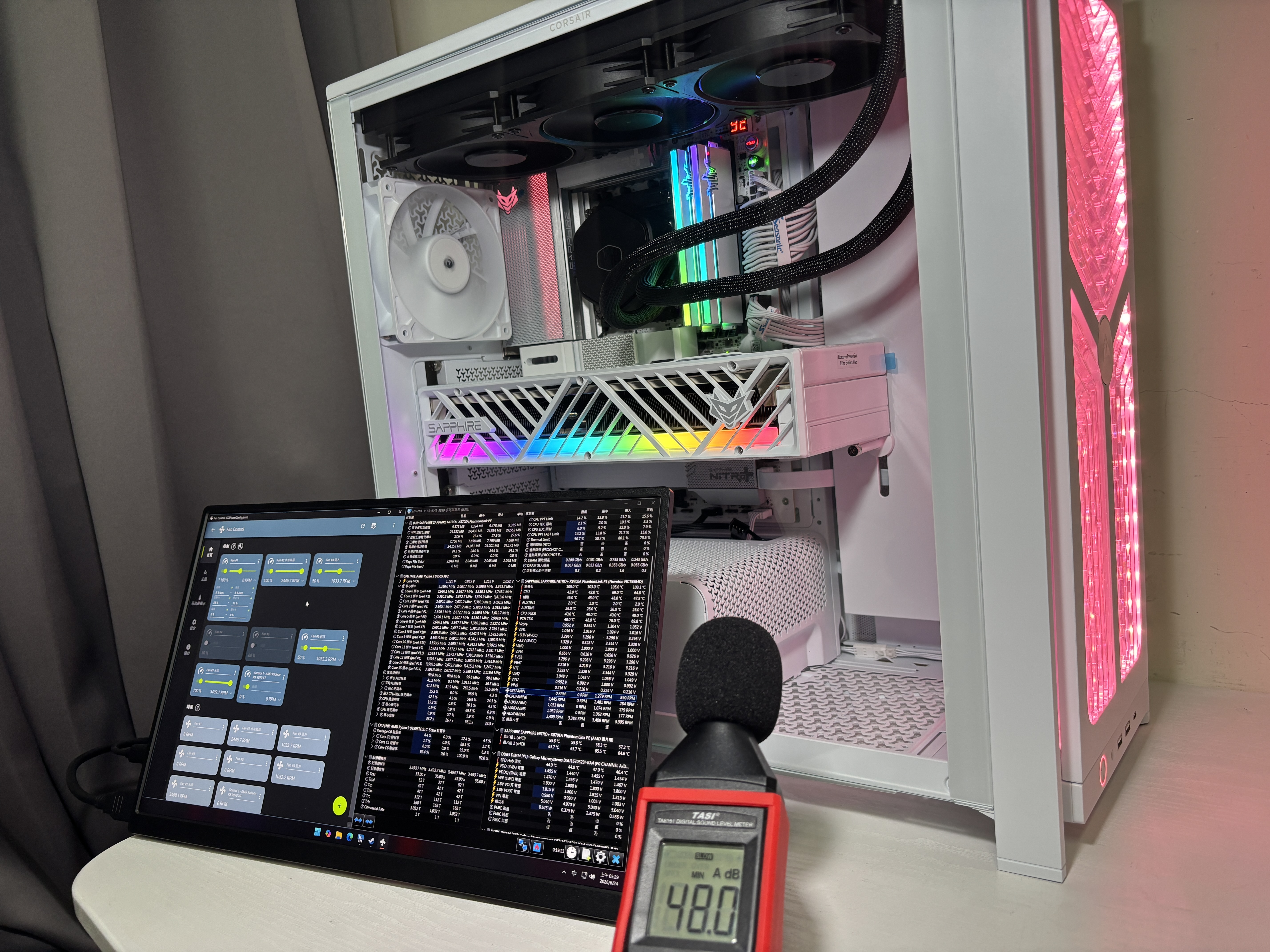

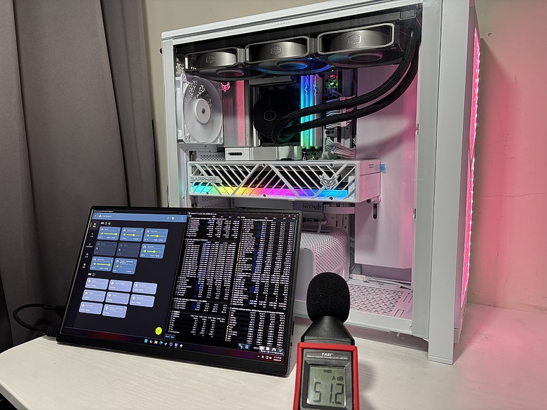

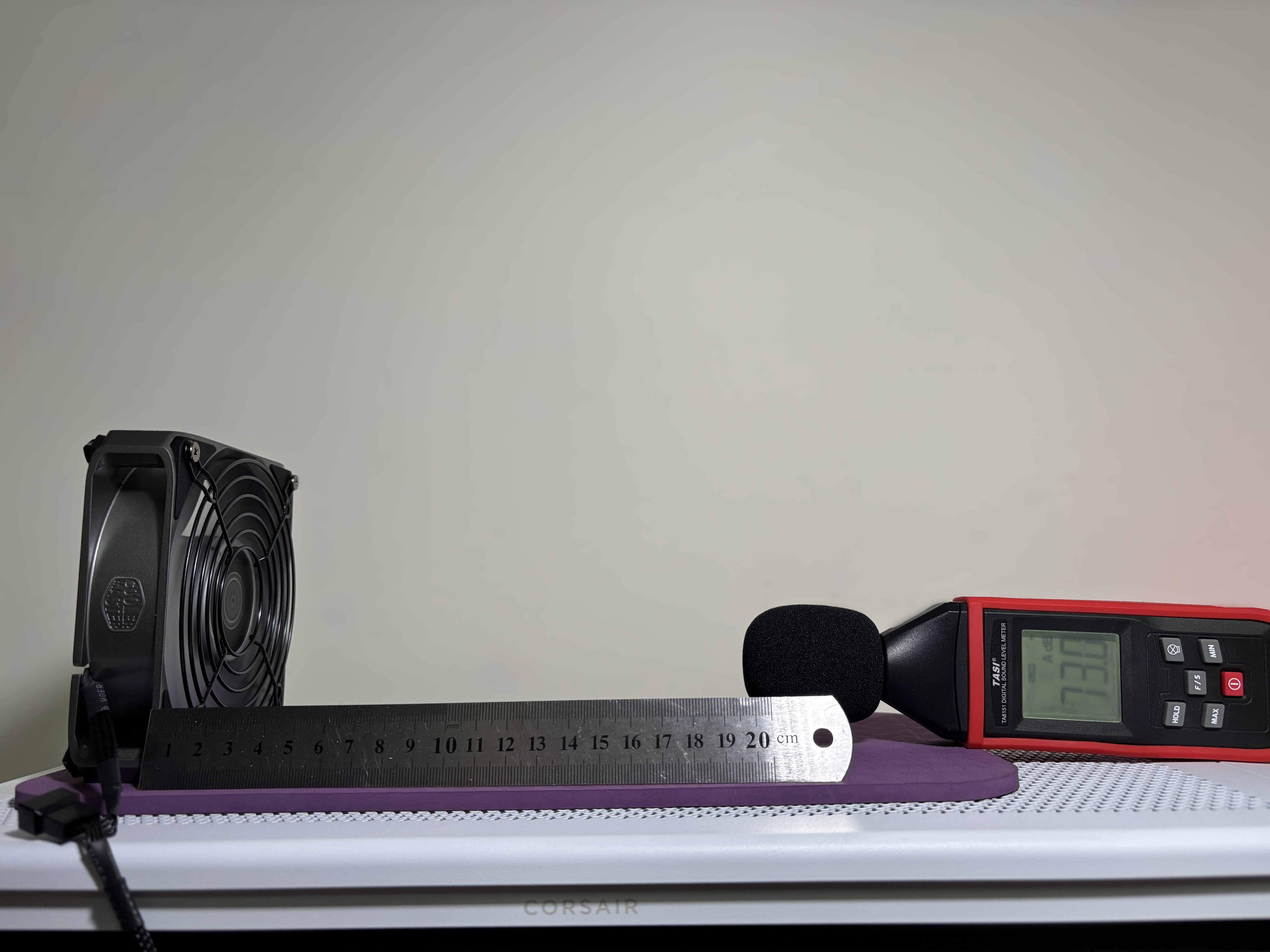

▲接下來就要進入到實測環節了,首先老樣子還是簡單弄個小平台,把分貝計放在距離風扇進風面約 20 公分處檢測數據,風扇下方舖個止滑墊,不然他真的會自己跑走!

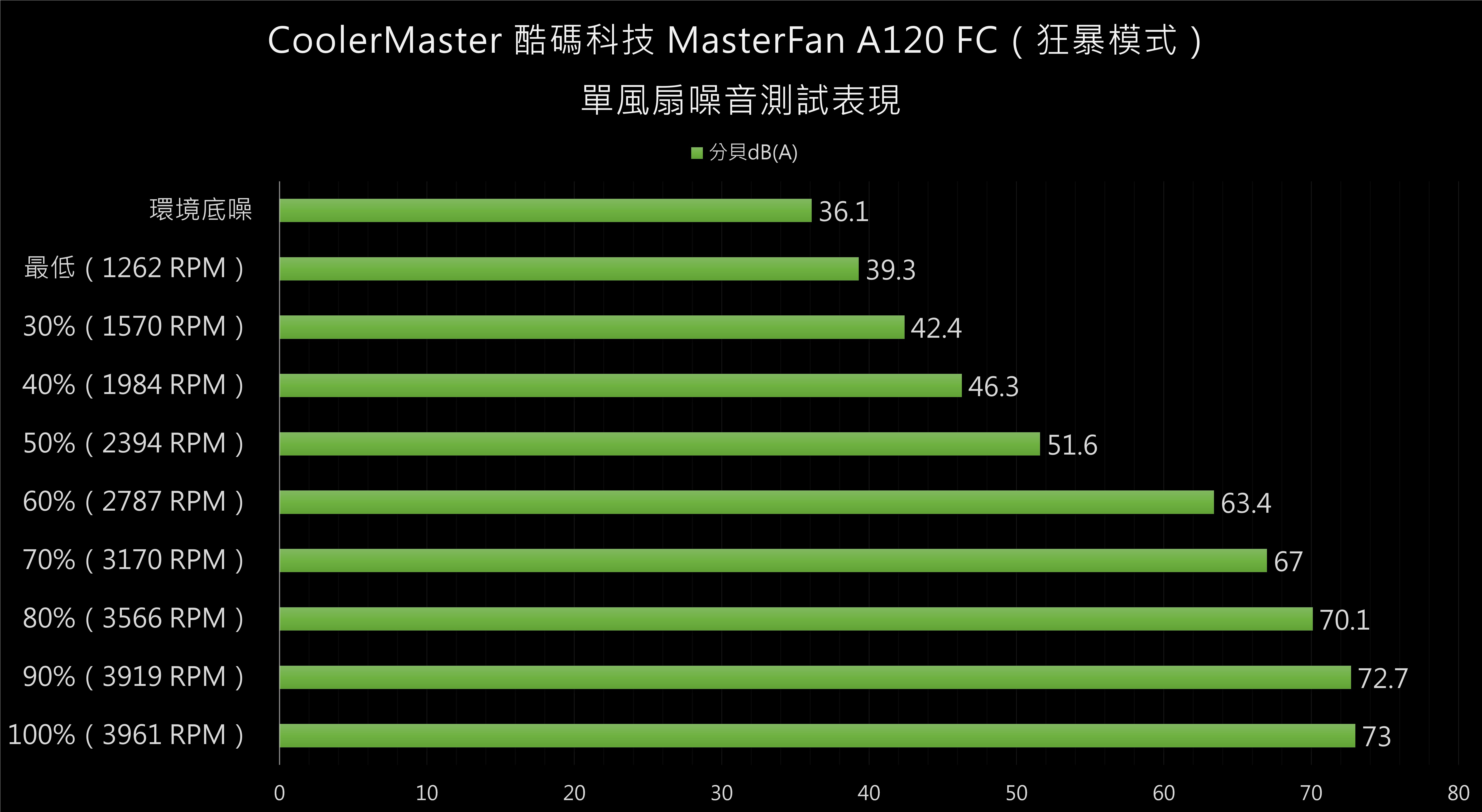

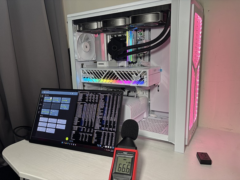

▲測試一開始,我們直接切入狂暴模式!透過專屬的無線超頻控制器,徹底解封 4000 RPM 的恐怖極限,單顆風扇在滿速運轉下直接飆出 73 dB(A) 的驚人數據,聽感幾乎等同於在桌面上打開一台吸塵器,看著這張噪音攀升曲線,也瞬間讓人秒懂為什麼酷碼會將一般版的轉速上限嚴格死守在 2500 RPM 左右,因為一旦跨越了這個轉速臨界點,風切噪音的攀升完全是指數級的暴走!

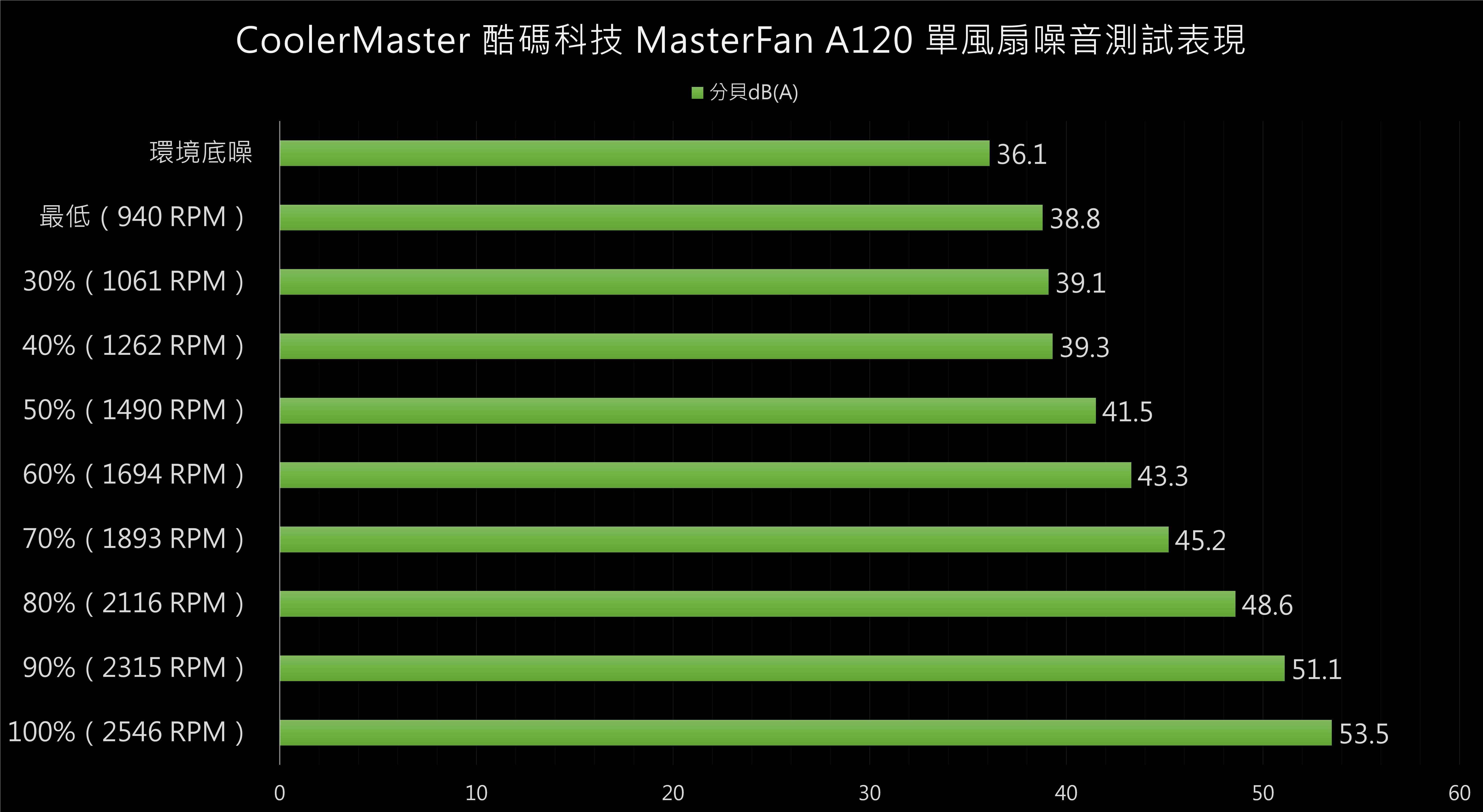

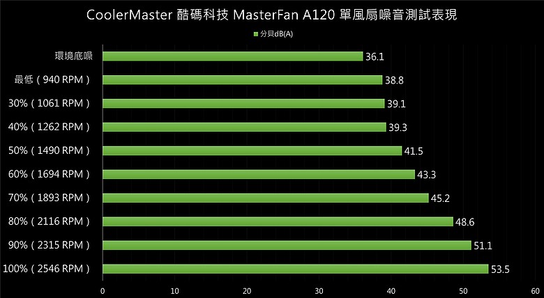

▲在預設模式下展現的則是對聽覺美學與性能的平衡,從測試數據中可以發現,在 1300 RPM 以下的低負載區間,金屬扇葉的運轉噪音並不會超過 40 分貝;日常待機時幾乎不影響聽感;當轉速隨著負載爬升至 60% 到 70%(1694 ~ 1893 RPM)的甜蜜點時,噪音表現是很平穩地上升到 43 ~ 45 分貝,已經能輸出足以擊穿 360 水冷排的強勁風壓,卻依然將風切聲控制得相對內斂,這點微弱的低鳴,在享受影音或遊戲時,只要戴上耳罩式耳機就能徹底隔絕;即便長時間處於高負載狀態,舒適的噪音控制也不容易帶來聽覺疲勞,即使一路推進到滿速狀態下,噪音也僅止步於 53.5 dB(A),對比 FC 版那摧枯拉朽的 73 分貝,一般版即使在極限壓榨下,依然維持著旗艦級散熱器該有的優雅與體面~
▲除了噪音表現之外,詩人也很好奇它所帶來的散熱性能表現,接下來的溫度測試,將會採用 Cooler Master ATMOS II STEALTH 360 水冷,以原裝的 MOBIUS 120P 風扇作為對照組,把 MasterFan A120 金屬風扇當作實驗組,來看看原本表現就相當不錯的莫比烏斯風扇,對比起全金屬風扇會有怎麼樣的溫度差距~
▲這次採用的發熱源是目前 AMD 消費級平台的頂級旗艦 Ryzen 9 9950X3D2;礙於篇幅關係,關於水冷的內容開箱就先跳過吧!整體安裝上很輕鬆便捷,線材連接上也很方便~
依照國際慣例,簡單列出本次測試平台與設定參數:

▲首先是在噪音表現上,原裝的 MOBIUS 120P 風扇在滿速 2500 RPM 狀態下,大約是 48 分貝左右,等會兒換上 A120 後也會有同噪音的對比測試數據給大家參考~
▲接下來將轉速稍微調降一些,預設大家能接受的靜音狀態下為 40 分貝,此時的轉速為 60% 約 1600 RPM 上下,來看看在這樣的場景中,會不會讓 9950X3D2 頂到溫度牆而降頻

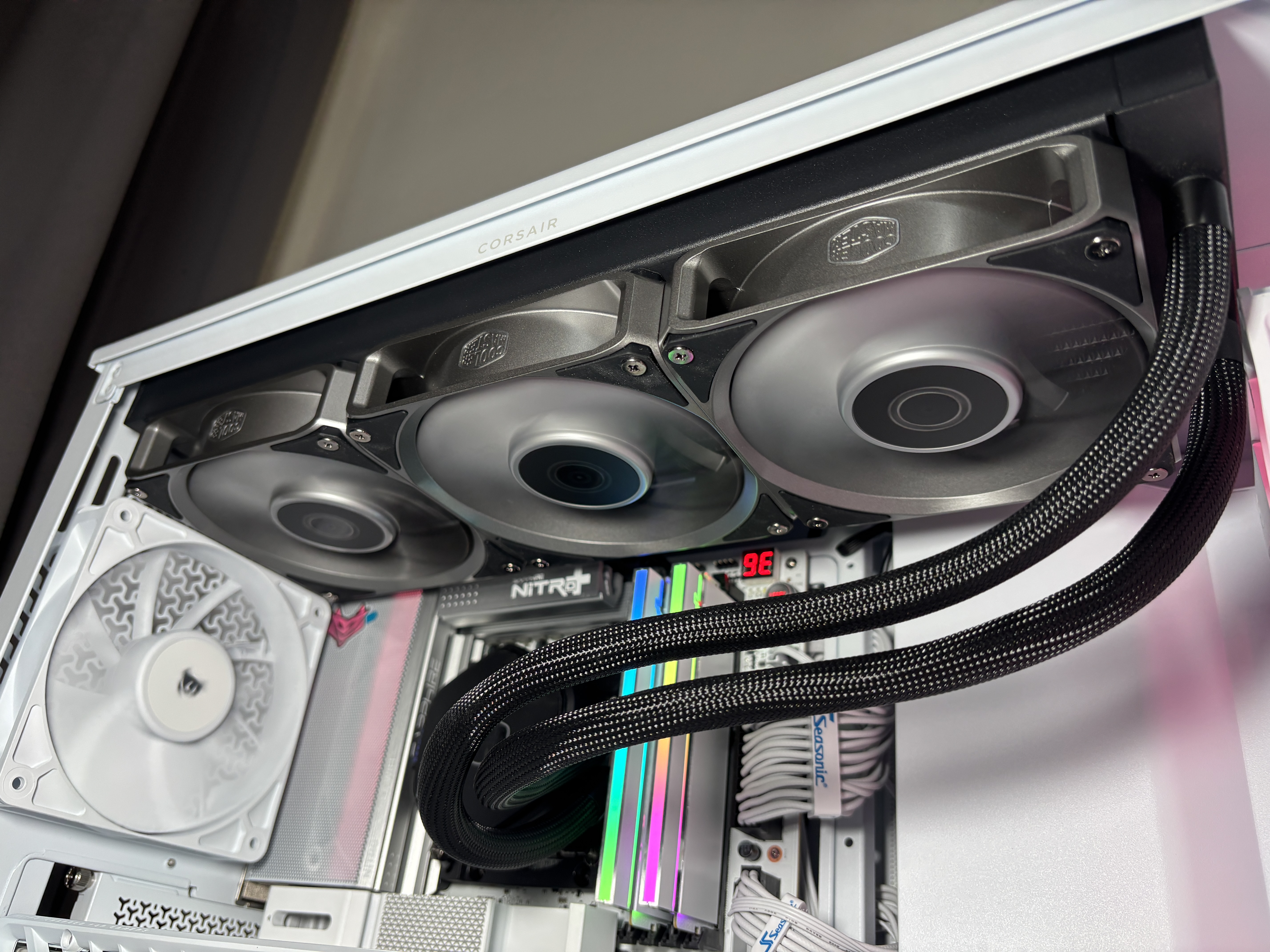

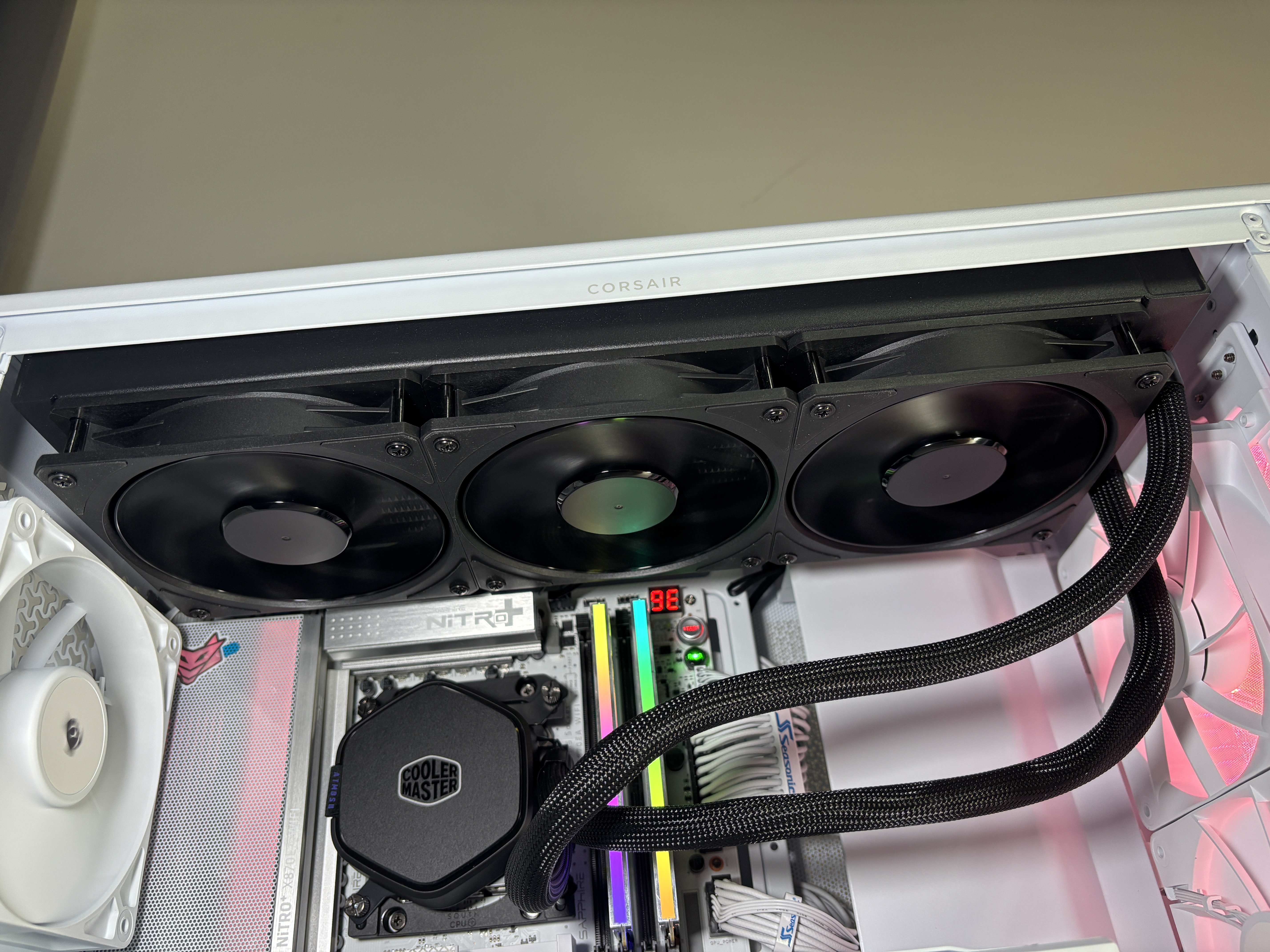

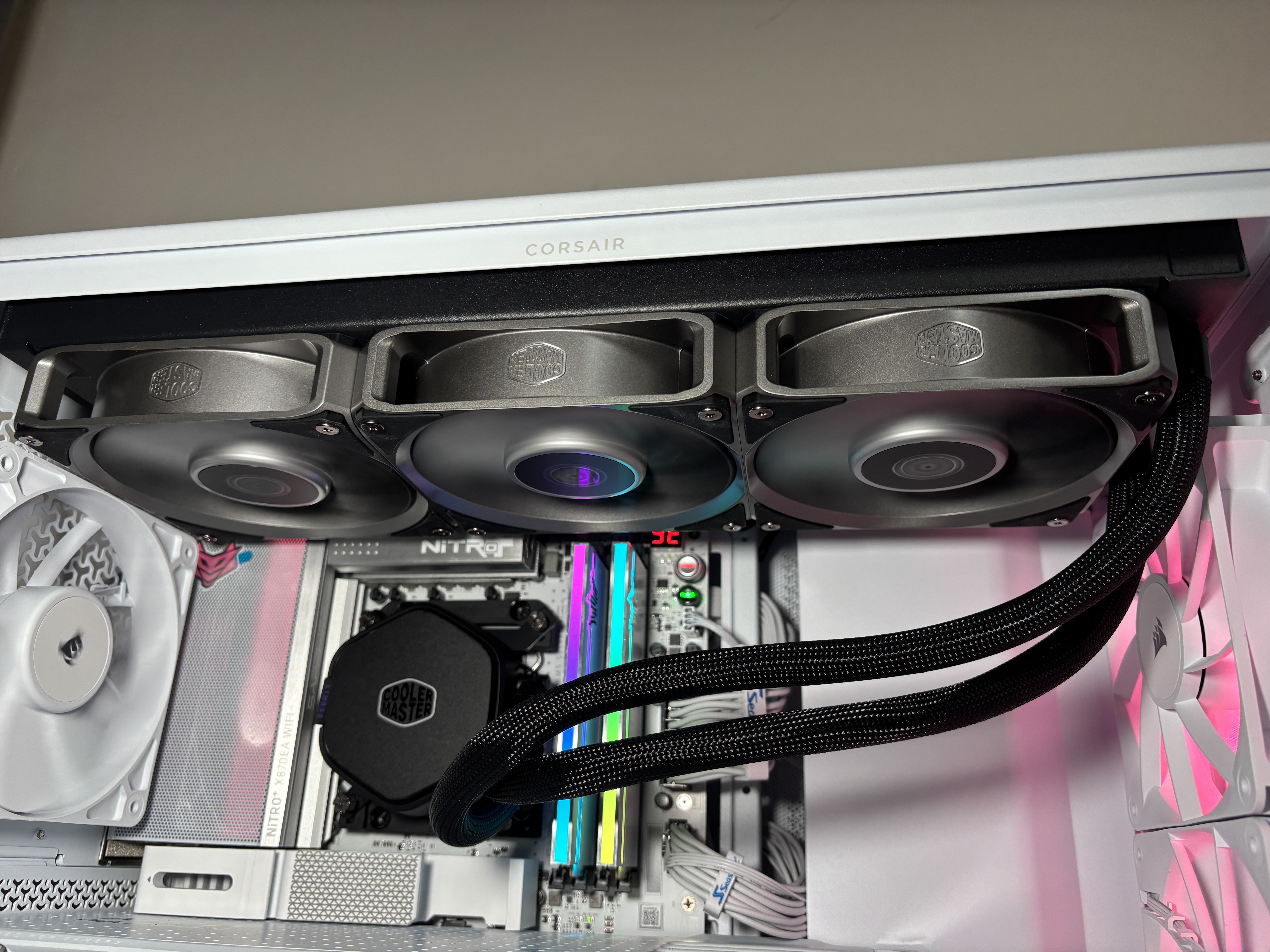

▲那麼接下來就是重頭戲了!把 MasterFan A120 給替換上去,當這三顆全鋁合金風扇運轉起來時,扇葉邊緣的金屬光澤彷彿拉出了一道具有機械感的殘影,無論是外觀還是噪音表現上,簡直就像是機殼頂部裝了三具小型的噴射引擎!轟隆隆 隆隆隆隆 衝衝衝衝 拉風 引擎發動~

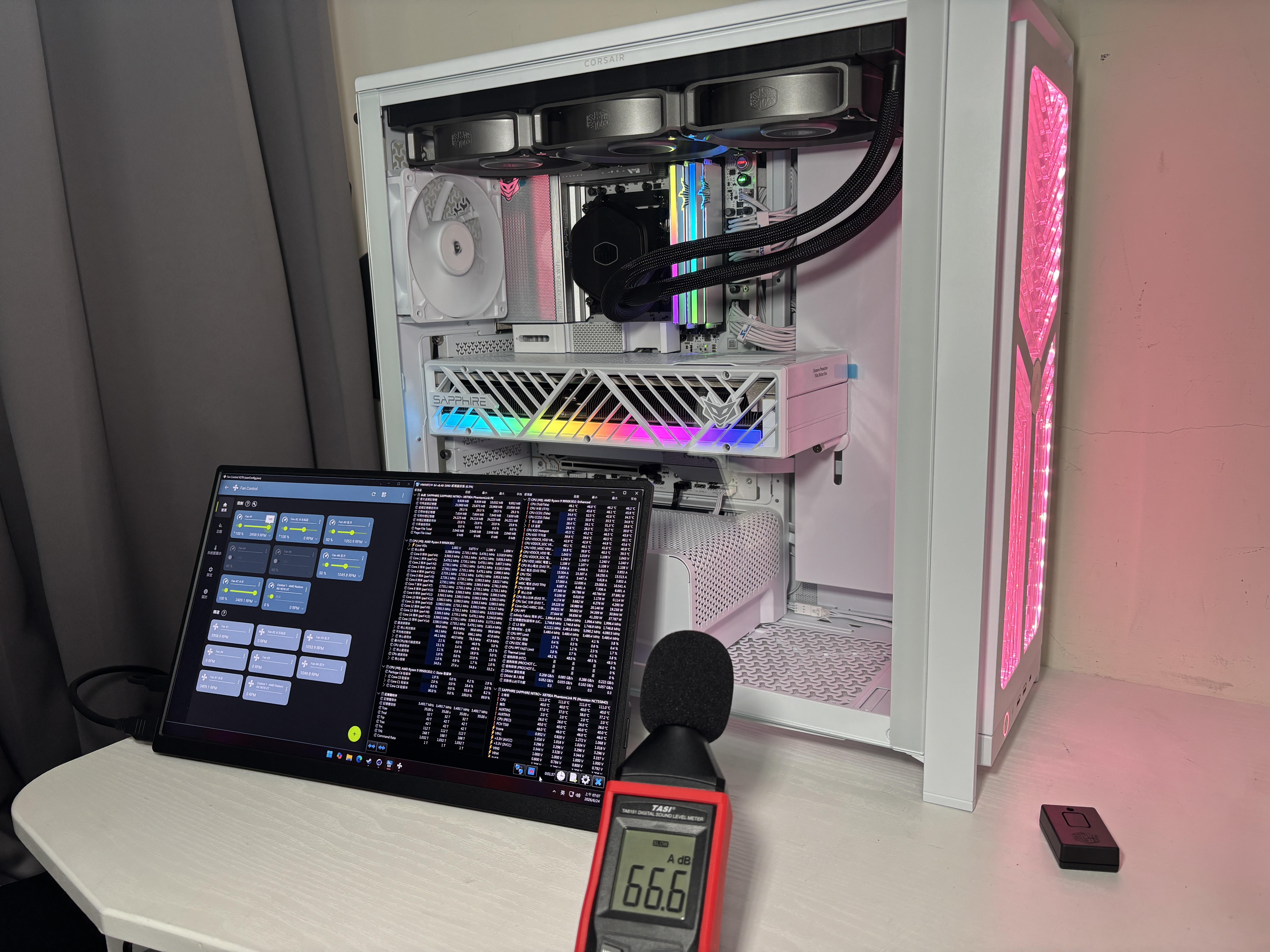

▲換上了 MasterFan A120 後,當然是要啟動狂暴模式啊!不然要幹嘛?滿速 4000 RPM 的噪音表現也相當「感人」,66.6 分貝的表現似乎在暗示著些什麼~
▲那麼假設我們不要這麼暴力,就在預設模式下以滿速運行,會差很多嗎?有沒有必要為了追求那更低一些的溫度來換取房間裡的不安寧?在 2500 RPM 狀態下,噪音表現約 51.2 分貝

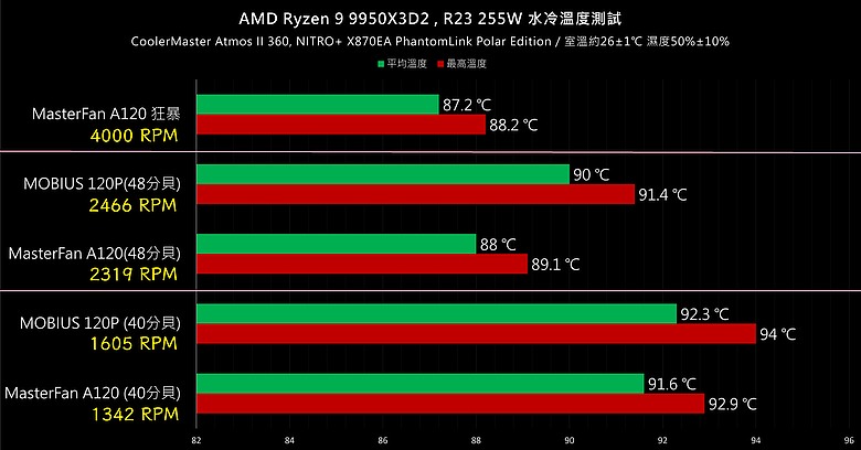

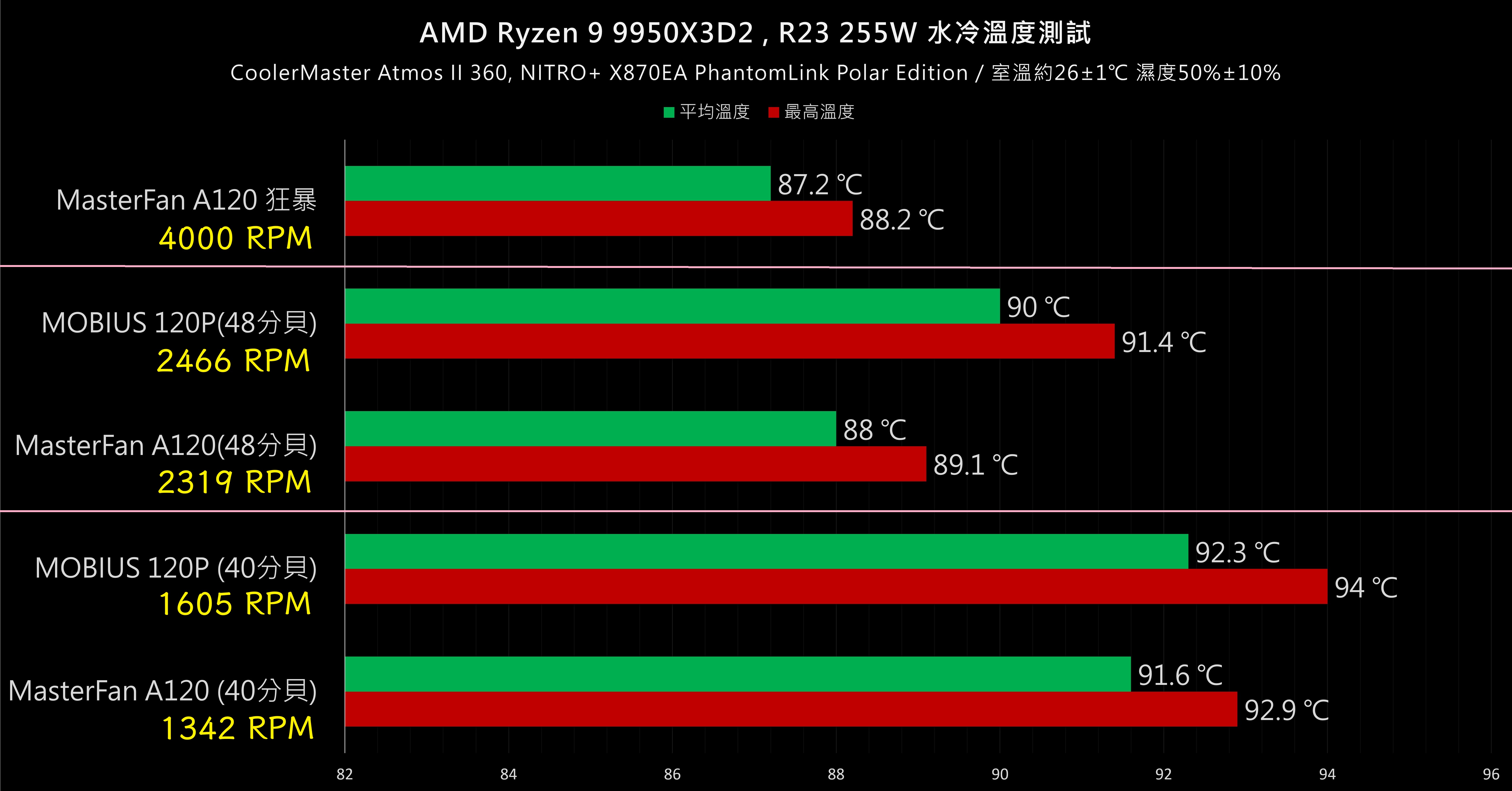

▲詩人將測試數據整合成圖表,並切分成三個戰場,讓大家不需要用力去讀取數據,一眼就能掃描出溫度差異,在腦海裡就已經能夠自己下結論了!
那詩人在這裡講一下我的看法,當我們把噪音對齊在 48 分貝時,最精采的物理超車發生了:A120 的 2319 RPM 明明比 MOBIUS 原裝扇 2466 RPM 還慢了將近 150 轉,但它交出的最高溫度卻足足低了 2.3 °C,單靠換風扇就能憑空讓出 2.3 度的空間,這在物理上,幾乎等同於讓水冷排的總散熱面積憑空躍升了一個規格等級!
在 40 分貝的情況下,更是整張圖表最違背直覺、也最展現全鋁工藝含金量的區間,為了死守 40 分貝的深夜肅靜,原裝風扇必須將轉速在 1600 RPM 苦苦支撐;而 A120 僅僅用了散步般的 1342 RPM 就完成了壓制,轉速生生慢了 263 轉,溫度卻依然更低的成績,證明了 CNC 鋁合金扇葉在低轉速時,就能擁有著相當強悍的靜壓轉化率,它不需要靠超高轉速去硬帶空氣,純粹靠著永不形變的金屬剛性,將離心氣流安安靜靜地送進水排之中~
看著圖表最頂端,那根唯一將紅色長條壓制到 88.2 °C、徹底帶離 AMD 降頻危險區的 A120 狂暴模式,你會明白酷碼附贈那顆「無線遙控器」的真正用意,想像它平時是一位穿著西裝的靜音紳士;但只要你按下按鈕,它就能立刻化身為撕裂空氣的肌肉猛男,幫你把處理器從高溫懸崖邊給硬生生拽回來!
