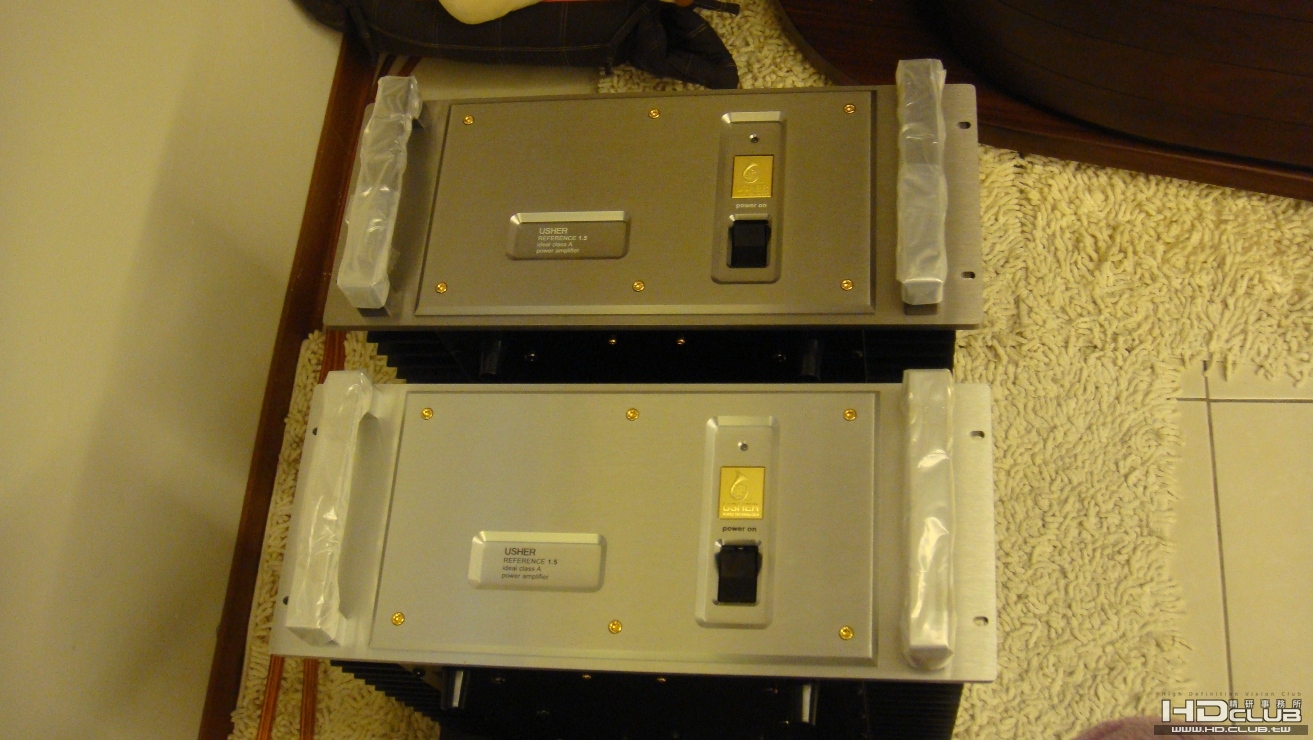

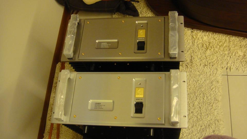

小弟有兩台Usher R1.5想使用橋接來推動喇叭,不知是否有人有經驗?
效果如何?是否容易燒壞?
可否分享經驗?
