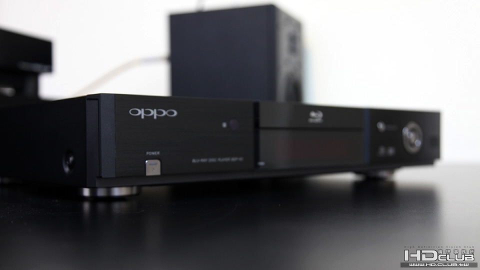

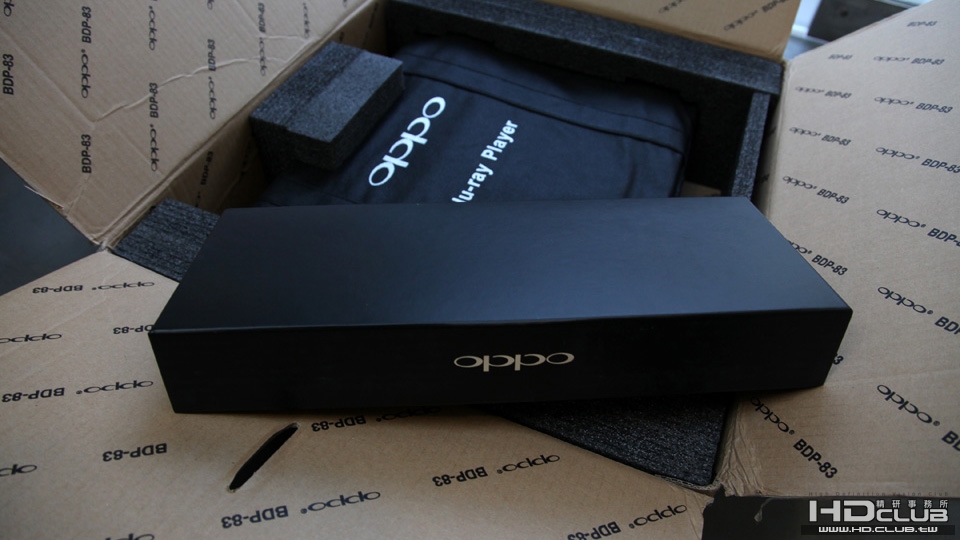

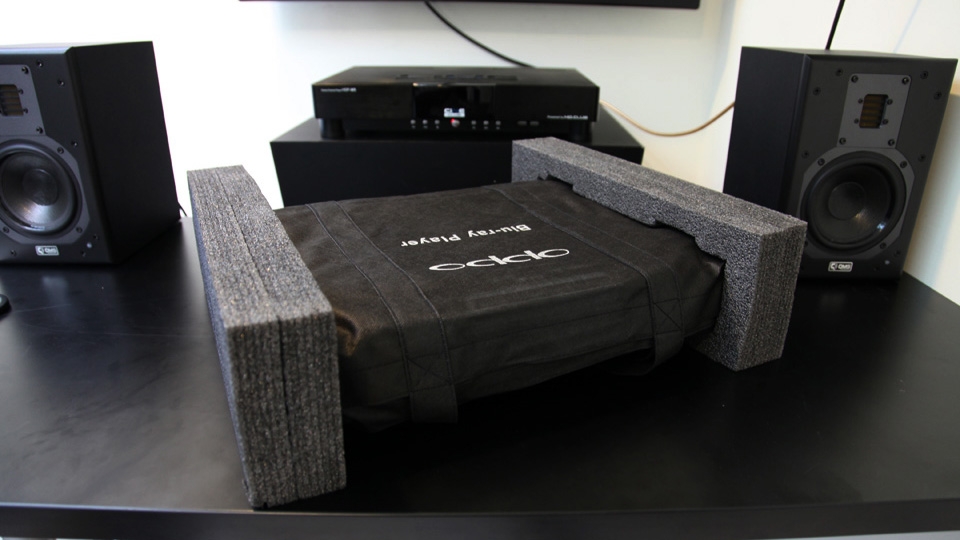

OPPO BDP-83開箱
 樓主| 發表於 2009-12-11 08:59:41 | 顯示全部樓層
ui
 樓主| 發表於 2009-12-11 09:00:10 | 顯示全部樓層

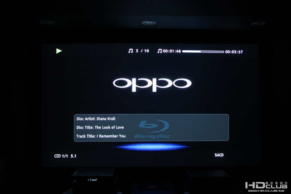

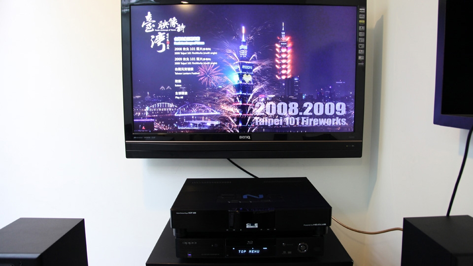

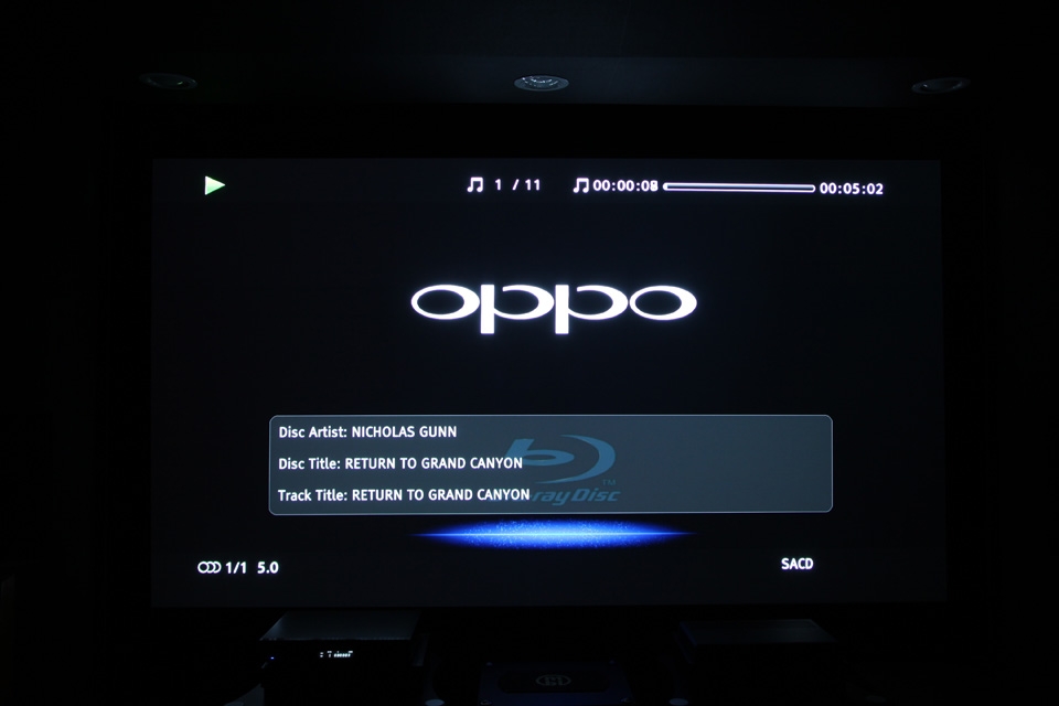

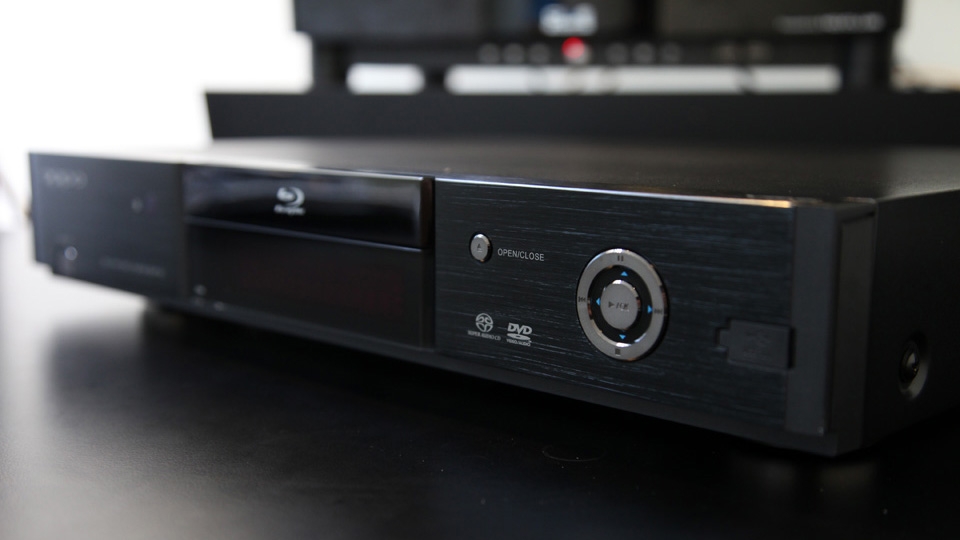

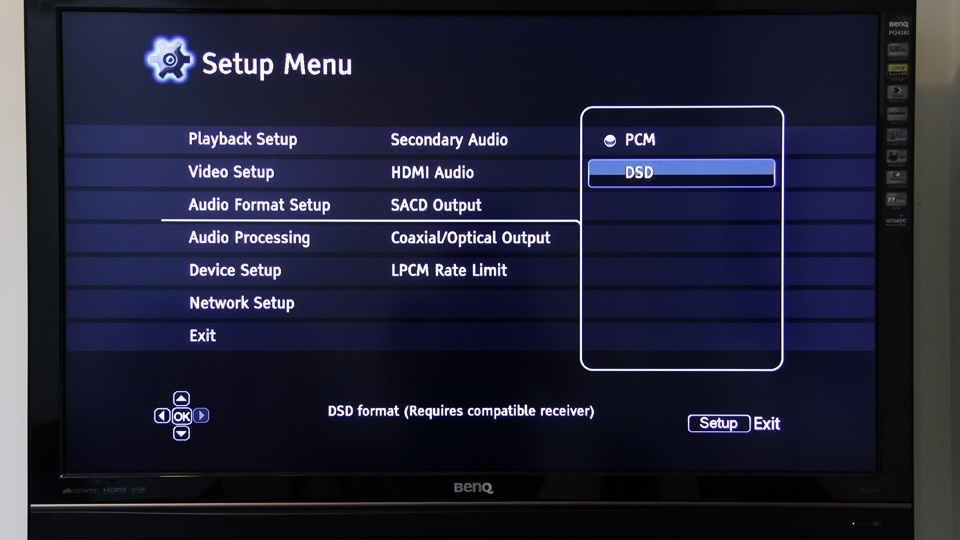

初步印象,鋁合金外觀質感不錯,開機速度快,讀取光碟速度也很快!

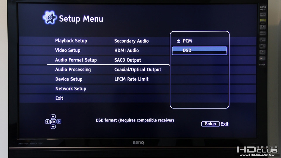

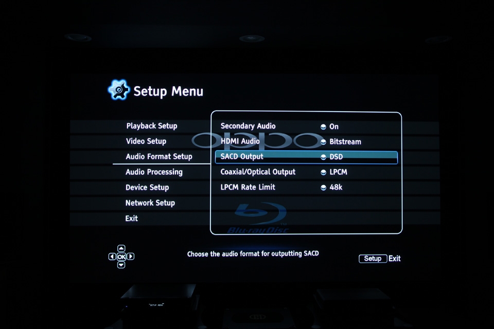

我最有興趣的是SACD DSD輸出,這個就好玩了,不過這幾天比較忙,根本沒時間玩!!
看誰有空可以來我這玩玩,再來幫忙補一些其他部分的功能說明了。
必要的話再來一批開膛剖腹照!
發表於 2009-12-11 09:12:32 | 顯示全部樓層
好棒的質感歐,價錢應該是不便宜吧!

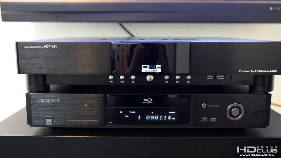

發表於 2009-12-11 10:19:49 | 顯示全部樓層

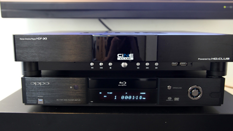

West讓X1騎在BDP-83上面,勝負已經很明顯了.....XD
這台外殼質感真是讚....不知道除了播放BD之外~有無特異功能

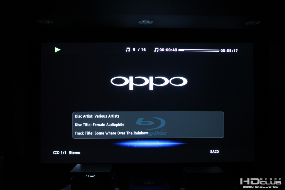

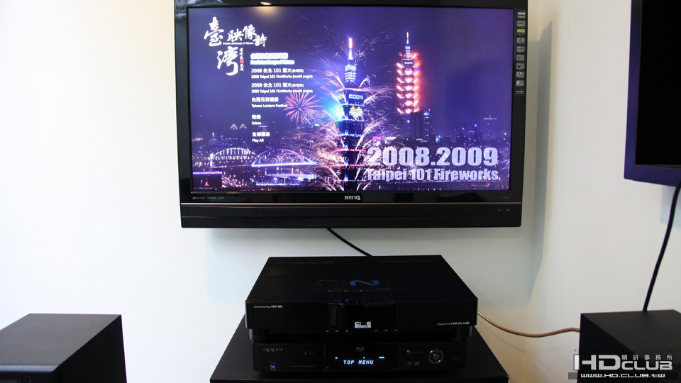

 樓主| 發表於 2009-12-16 01:42:21 | 顯示全部樓層

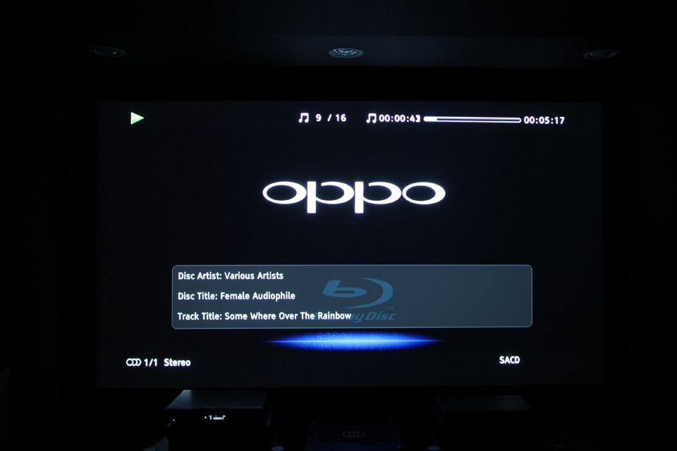

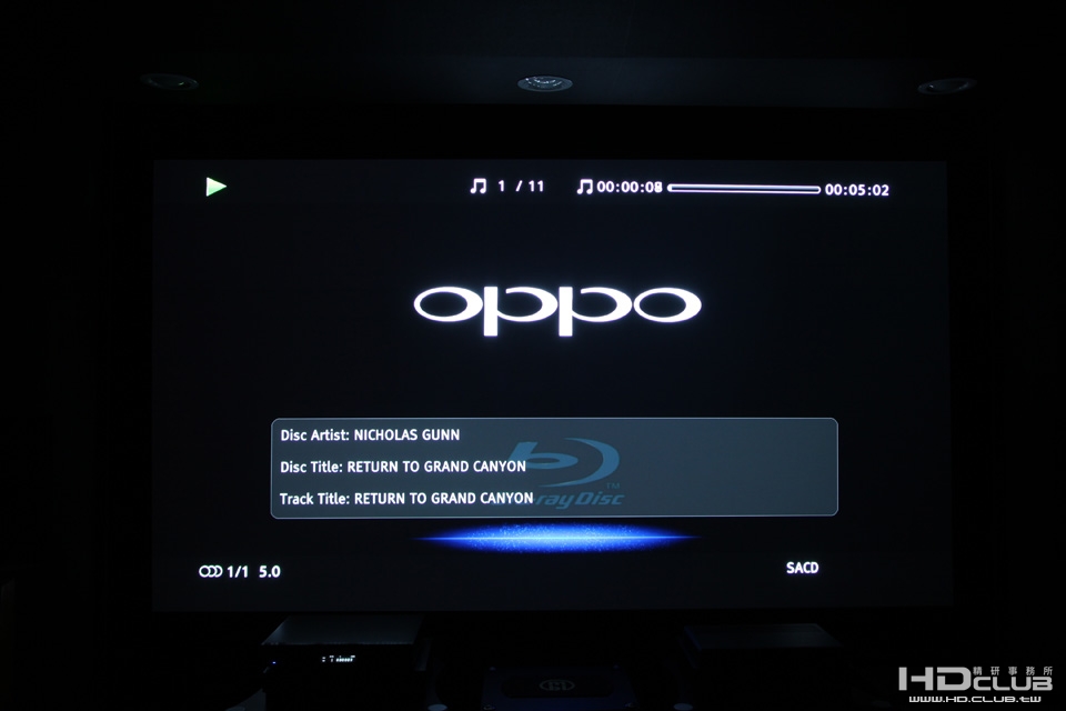

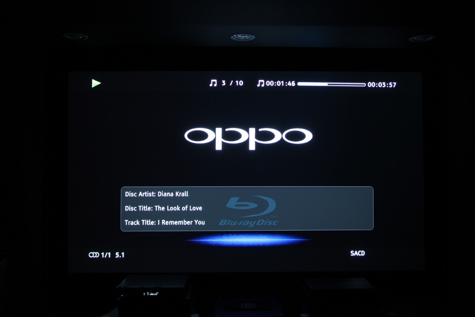

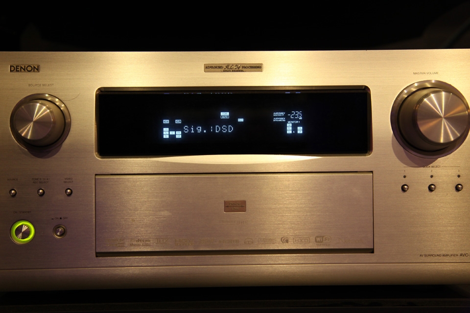

DSD 輸出直入 Denon AVC-A1HD
聽完之後甚麼感覺勒?
就是想把環繞喇叭都換成跟主聲道一樣的型號了。
機器目前交給 LJL309647 版主,繼續慢慢玩。
NuForce Edition 如果有人搞進來了的話,來玩一下類比.數位大PK應該蠻有趣的。

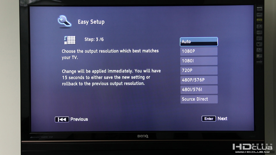

480i到1080p,video,色差,hdmi輸出(無 s 端子),1080p 24Hz(含DVD 的24P,轉1080p 24Hz下輸出) ,
50p, 60p,您想到的,用到的,用不到的全部備齊。老規矩 同時輸出,誠意滿分。
anchorbaytech abt2010 影像晶片 已內建如 hqv 晶片般的專業影像處理功能, 老規矩480i~1080p 全部可處理
(1080p限hdmi),中低規的 hqv 僅處理 到 480p dvd 等級,想要原汁原味也可以關閉進階處理功能。

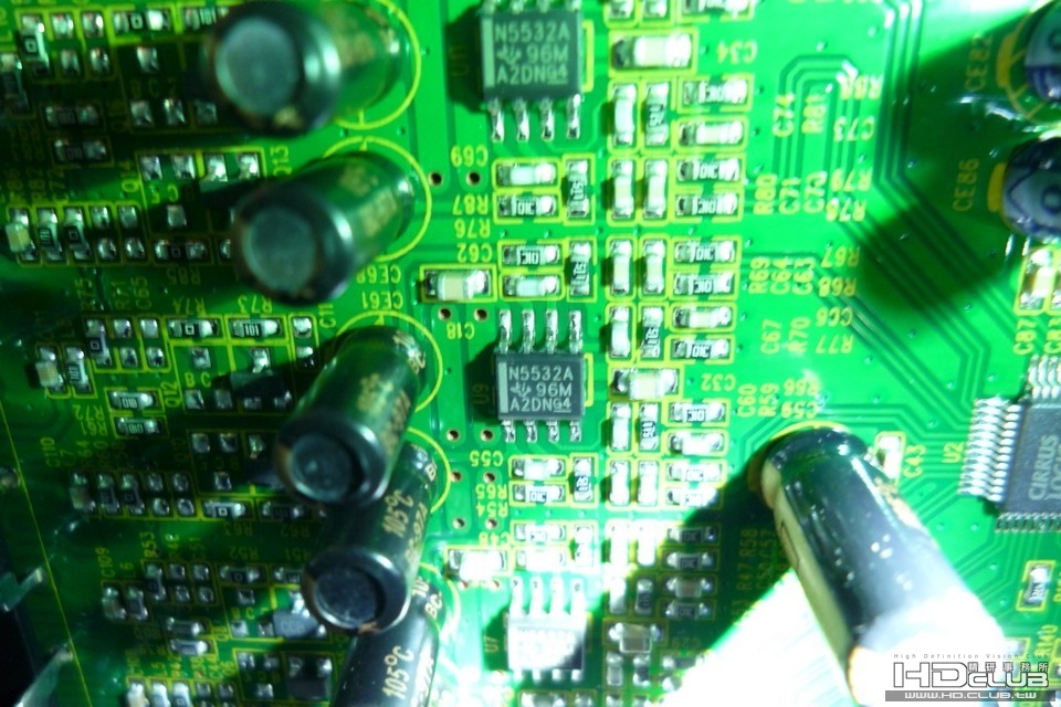

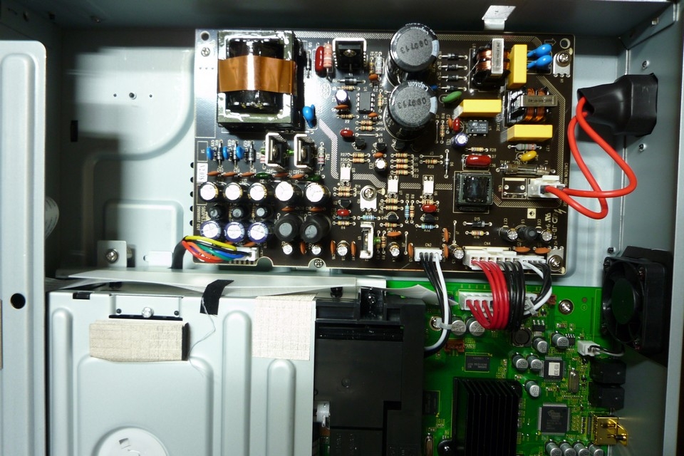

★ 內部機構

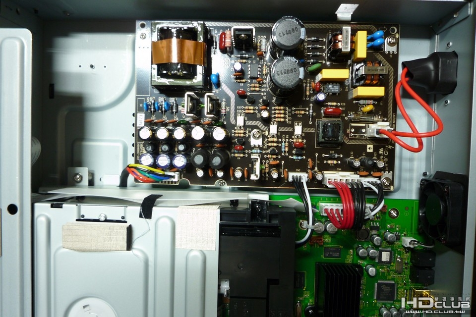

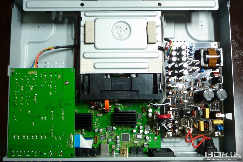

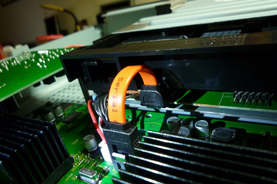

打開上蓋整機 結構,右方為電源,中央前方為讀取機構 ,下方為數位控制及數位輸出電路版,
主要處理晶片anchorbaytech abt2010有大型散熱片覆蓋。
左下方那塊反裝的電路版是類比輸出及DA轉換電路版。
內有5公分散熱風扇一棵。
★ 交換式電源供應器特寫

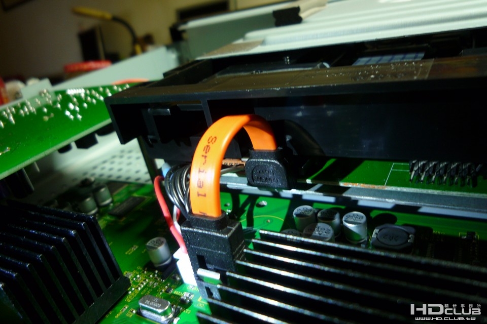

★ 光碟讀取機構是  SATA 格式

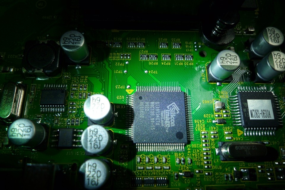

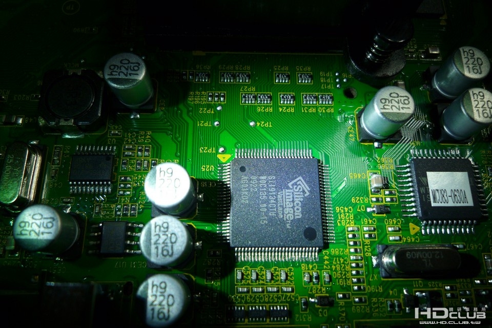

★ Silicon Image Sil 9134 傳送器
Sil 9134 可傳輸支援 HDMI 1.3 的各種全新不失真壓縮數位音訊格式,如 DolbyR TrueHD 與 DTS-HD Master Audio。
同時也可處理包括LPCM與壓縮格式DolbyR Digital  DTS ,同時支援 SACD 與 DVD 音訊格式。
影像部分支援從目前 HDTV 的 24 位元色彩深度,到 30 位元與 36 位元色彩深度( 4:4:4 RGB 或 YCbCr )。
將能夠顯示從 Blu-ray Disc 傳送而來的高解析度內容 ‧ 輸出到具備高彩 (Deep Color) 功能的新一代 顯示器。

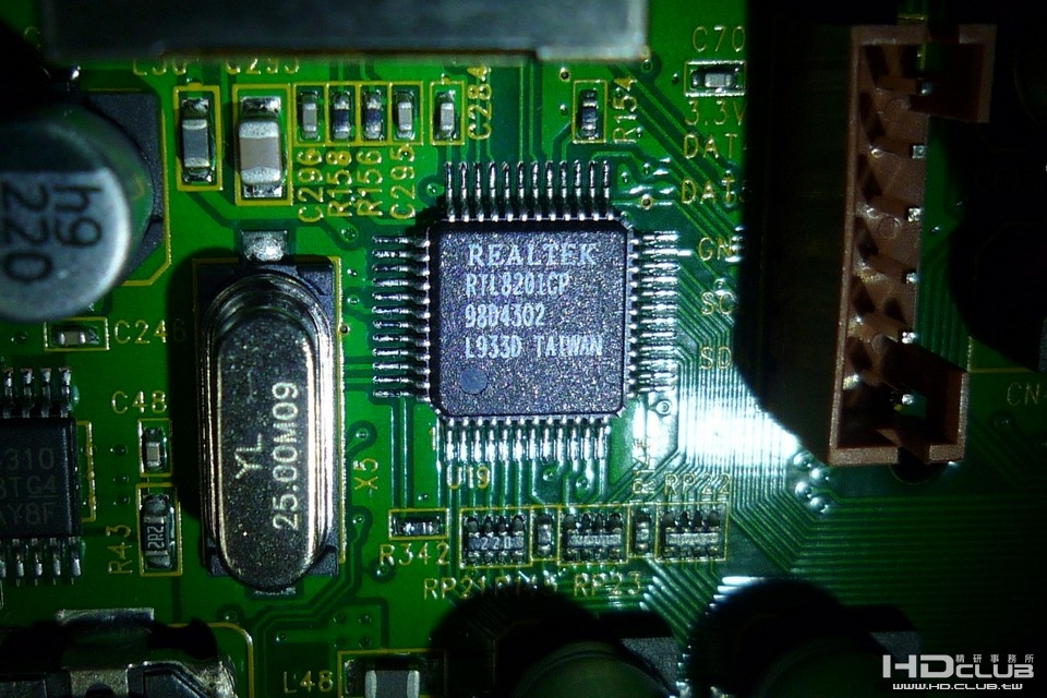

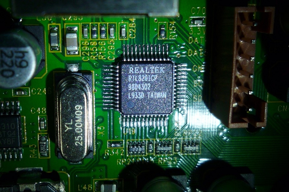

★ realtek 10m/100m lan adp

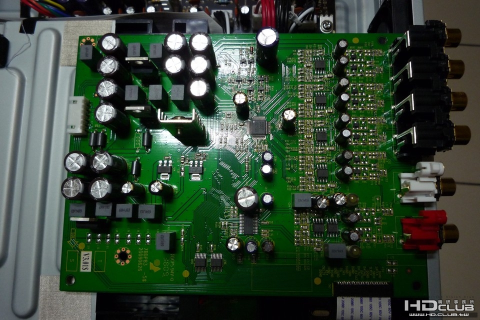

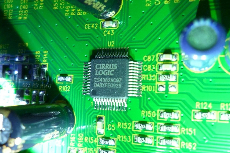

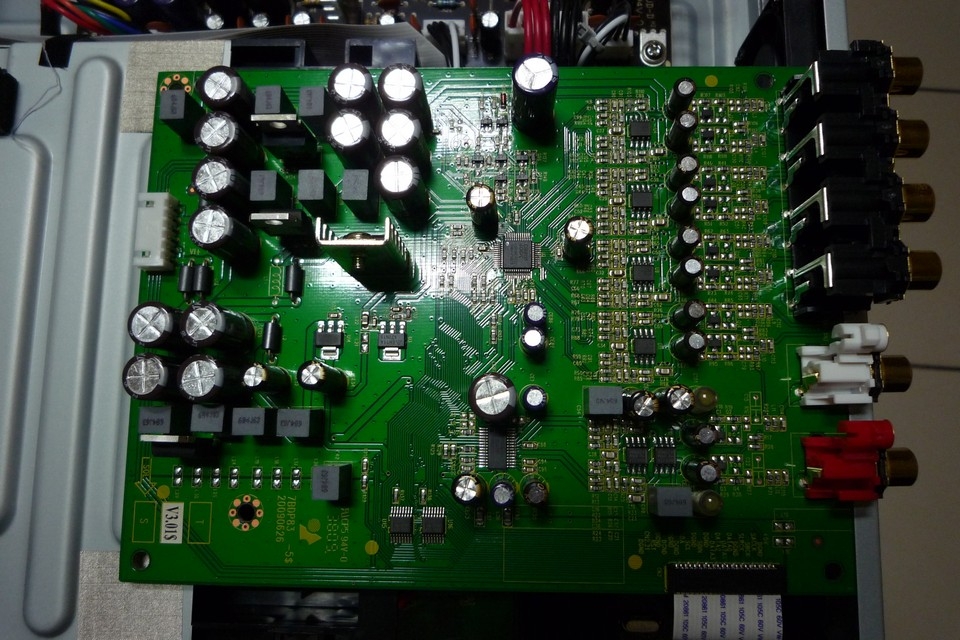

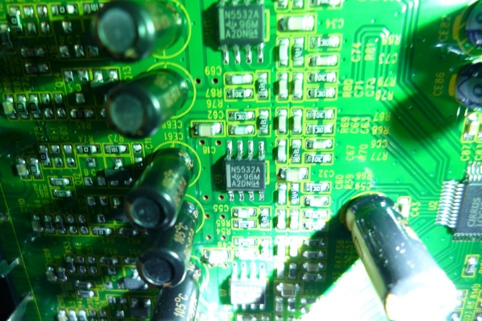

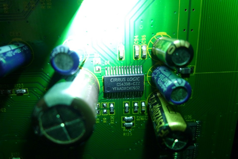

★ 類比電路版特寫
LM317 + LM 337構成正副電源線性穩壓一組
7805 5V線性穩壓 電源 兩組

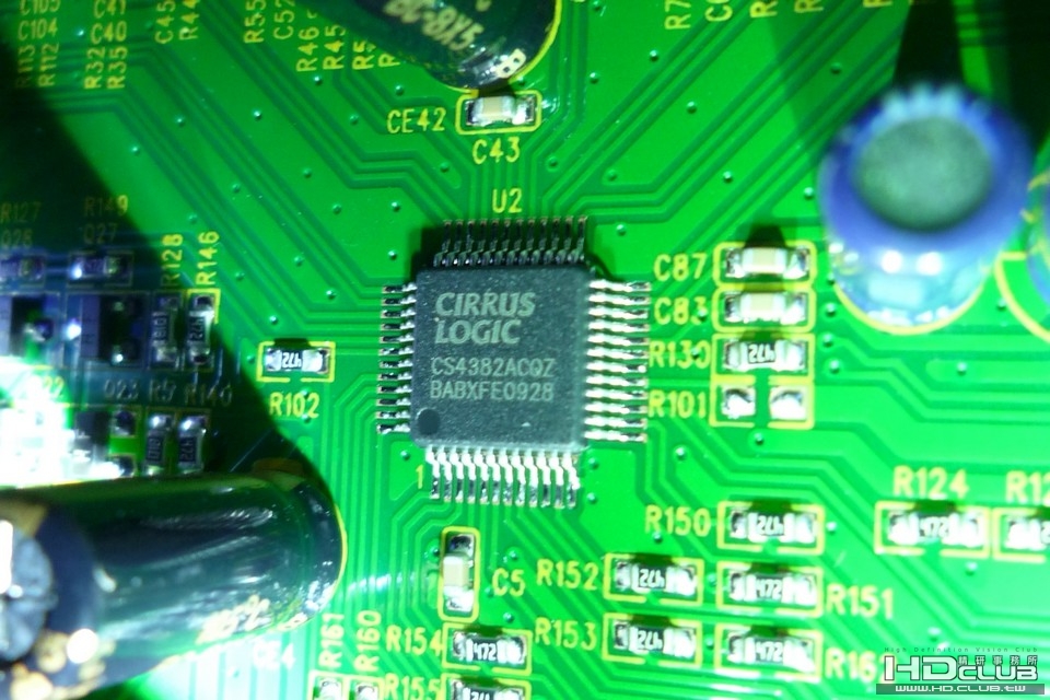

Cirrus Logic cs 4382 _ 114 dB, 24-Bit, 192 kHz,8-Channel D/A Converters with DSD Support 負責7.1聲道類比轉換

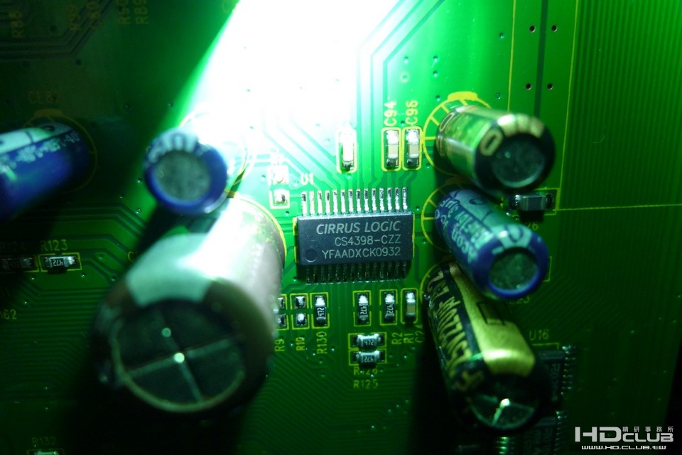

Cirrus Logic cs 4398  _  120 dB, 24-Bit, 192 kHz Stereo D/A Converter with DSD Support 負責2聲道類比轉換
n5532 雙 op 6顆, 負責 7.1+立體聲共10聲道 類比輸出
★ Cirrus Logic cs 4382 特寫_ 114 dB, 24-Bit, 192 kHz,8-Channel D/A Converters with DSD Support 負責7.1聲道類比轉換
★ Cirrus Logic cs 4398 特寫  _  120 dB, 24-Bit, 192 kHz Stereo D/A Converter with DSD Support 負責2聲道類比轉換
★ n5532  雙 op 特寫 _6顆, 負責 7.1+立體聲共10聲道 類比輸出
