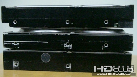

<P>今日去敗了1台回來發現 兆赫(ZINWLL) ZP-600T 出現重大設計問題....</P>
<P>硬碟SEAGATE 1.5T 跟 500G 的裝不進去...卡住了...設計的太低沒辦法裝進機台內 ...</P>
<P>可能只能裝WD 比較薄的硬碟......</P>

<P>2/28 使用2個月,發生2次慘案資料全消失....</P>
<P>&nbsp;&nbsp; 當機後重開機機,,,先是硬碟不見了...再重開1次..發現裡面資料全不見了....快瘋了..</P>
<P>&nbsp;&nbsp; 有上次經驗還好,自己早就準備好另1個 1.5 T 不然一定瘋掉...</P>

<P><FONT style="BACKGROUND-COLOR: #e1e4e5">您是最後上蓋 蓋不起來, </FONT></P>
<P><FONT style="BACKGROUND-COLOR: #e1e4e5">還是斜放插入硬碟架時, 放不進去?&nbsp; ( 我是在這 花了比較久的時間...)</FONT></P>

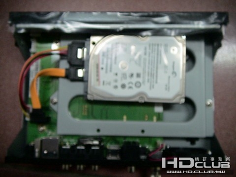

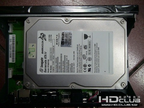

感謝selenaloo大的解說。第一張圖是Seagate硬碟,看來應該沒什問題才對,不知道樓主的問題在哪?

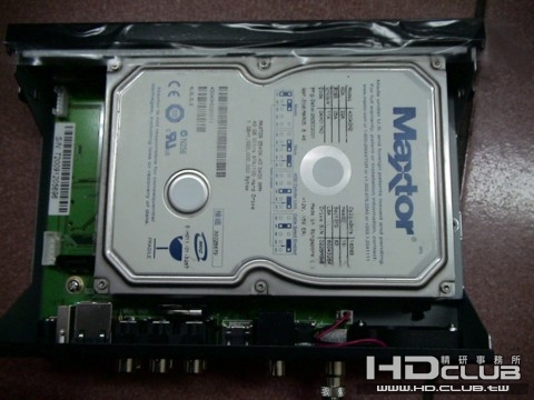

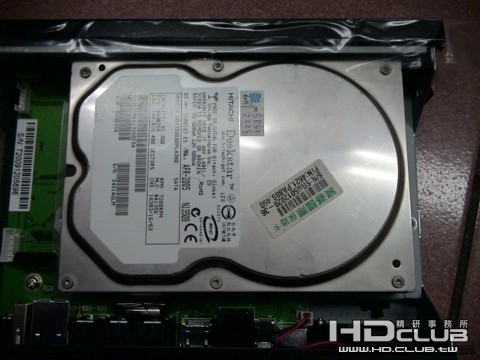

<P>看到樓主文章沒多久ZP-600T就收到</P>
<P>裝了Seagate、Hitachi、MAXTOR3棵3.5"硬碟</P>
<P>很順利阿</P>
<P>ZP-600T附的硬碟固定架跟主機有2個接觸點</P>
<P> DSC00010.JPG <BR>對到孔<BR>斜斜放入ZP-600T</P>
<P>就可以了</P>
<P>比裝一棵3.5"硬碟到電腦CASE簡單<BR> DSC00011.JPG <BR>即使2.5"硬碟也可以</P>
<P>2.5"硬碟鎖一棵螺絲在硬碟固定架</P>
<P>另外用雙面膠貼鎖螺絲的對角<BR> DSC00012.JPG <BR></P>
<P>我也不知道樓主的問題在哪?</P>

發表於 2010-1-2 01:04:15 | 顯示全部樓層

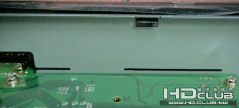

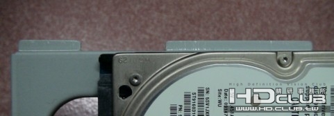

<P>都是這2片該死的鐵片造成安裝得<FONT color=#ff0000>極度困難</FONT>...上下左右都沒有多出1~2mm的間隙設計只要把它磨掉或<FONT color=red>折上</FONT>應該就可輕鬆裝入各種硬碟<BR><A id=201001/mobile01-ad35d20ca5e0d1ab40cb4c988cc3cf2d.png onclick="return LoadImg(this.id);" href="http://attach.mobile01.com/attach/201001/mobile01-ad35d20ca5e0d1ab40cb4c988cc3cf2d.png" name=attachimg target=_blank><IMG border=0 src="http://attach.mobile01.com/attach/201001/mobile01-ad35d20ca5e0d1ab40cb4c988cc3cf2d.png"></A><A id=201001/mobile01-230dad16d53cb28f7e92cc2d9d4a2763.png onclick="return LoadImg(this.id);" href="http://attach.mobile01.com/attach/201001/mobile01-230dad16d53cb28f7e92cc2d9d4a2763.png" name=attachimg target=_blank><BR></A></P>
<P>&nbsp;</P>
<P>明明左右都有2顆螺絲可<FONT color=magenta>對位固定</FONT>於機體裡。還多這2片鐵片讓擁擠的空間更難塞的設計嗎?Shit</P>
<P>&nbsp;</P>

 樓主| 發表於 2010-1-3 05:03:24 | 顯示全部樓層
感謝 ta2008 提供這方法
感謝 ta2008 提供這方法還真可以....
不過要拿去有砂輪機的地方才行.一般家庭不會有這個東西..
接近面版 凸出來的鐵片要往內磨掉2mm, 左右最好在磨掉5mm, 硬碟固定鐵板時往電池的方向靠再固定,不然還真裝不上來,,
"買這台還真要準備砂輪機,建議廠商要在說明書註明,自備工具砂輪機1台"
發表於 2010-1-3 12:22:58 | 顯示全部樓層
<P>磨掉是有點費工,可以剪一下<FONT color=red>45°的倒角</FONT>也一樣有同樣的效果,</P>
<P>還有如果空間要變大一點,就直接把那<FONT color=red>2片鐵片用老虎鉗往下彎</FONT>即可不用擔心會傷到電路版,因為原先左右跟後面<FONT color=magenta>3邊<FONT color=black>還有</FONT>中間2條</FONT>就設計下彎的鐵片隔離機板作用。</P>
<P>兆赫設計這<FONT color=red>2片插板</FONT>真的是脫褲子放屁整人的機構設計,</P>
<P>多此一舉沒有作用的水平支撐,看看底板支撐方式就知道真是Shit作用</P>
<P>&nbsp;</P>
<P>就像<FONT color=green><FONT color=black>可</FONT></FONT><FONT color=lime>節能</FONT>的自動開機預約錄影竟然沒有<FONT color=red>自動關機的作用</FONT>硬碟就一直讓它空轉減壽耗電一樣也只有shit腦殘的兆赫飪體工程師才想得出如此<FONT color=darkred>耗能</FONT>的設計</P>

發表於 2010-1-3 20:56:11 | 顯示全部樓層
<P>鍍鋅鋼板 磨掉鍍鋅層之後</P>
<P><FONT style="BACKGROUND-COLOR: #e1e4e5">會容易生鏽</FONT>&nbsp;</P>
<P>建議慢慢裝</P>
<P>畢竟 剛收到時 是裝在上面的</P>
