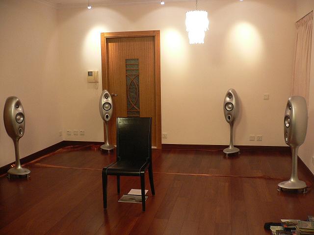

 樓主| 發表於 2010-1-21 21:26:38 | 顯示全部樓層
自兩聲道系统完成後, 到十月尾已run-in了仟二小時, 從此再也沒有廿四小時開機(前級除外). 其實CDP到達八佰小時已穩定下來, 但我覺得它還在不停進步中.
在組裝Plasma架之前, 小弟曾嘗試將後級分別推到Giya後側, PB13U放在正中C1一呎後, 目的是避免C1擋住了EVO One, 可惜效果不見得好, 反而更阻地方, 所以决定保持原來擺法.
Surround喇叭初次set-up後, 乘便將EVO One和Giya推往廳中心方向, 使其與視聽位置傾向接近等邊三角形.
由於Giya低音單元在側面, 前後移動影响不大, 我覺得太近側牆低音反而會變薄. 現時Giya離後牆69吋、側牆21吋, 結像力緦算是不負Vivid之名.
從前以為Vivid喇叭易擺位, 後來才發覺當toe-in到了最後階段, 真的要每次一兩mm地移動. 但因小弟功力尚淺, 還未能找到一個最佳擺位, 能夠同時有深度與闊度.
現在最弱一環就是FE架使得房間不平, 沒法子, 誰叫窗外有好風光, 實在不忍將所有器材堆在前方.
[ 本帖最後由 r32 於 2010-2-11 20:34 編輯 ]

有網友問我何不升高地台行floor box藏好喇叭線.....
04年第一次裝修時是準備客廳打橫擺器材, 所以由左邊到右邊藏喉俾喇叭線走. 後來08年全屋大拆裝修是必需的, 並非全為發燒而做, 所以是有隨時轉回家人居住用之後路.
装修到了中段决定長期用來聽歌, 小弟本來想後置四聲道全用掛牆V1, 為何改變主意呢?
首先我不喜藏喉, 不介意喇叭線外露, 甚至AVP可以放廳心, 讓所有線以幅射狀排列都得;
高樓底可能會比較好聲;
喇叭離牆好大機會更好聲;
座地喇叭可移動更好玩.
所以就成了現在這個樣子.

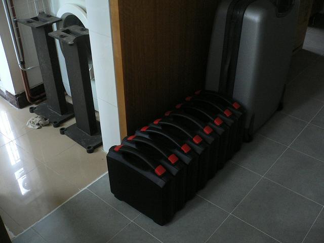

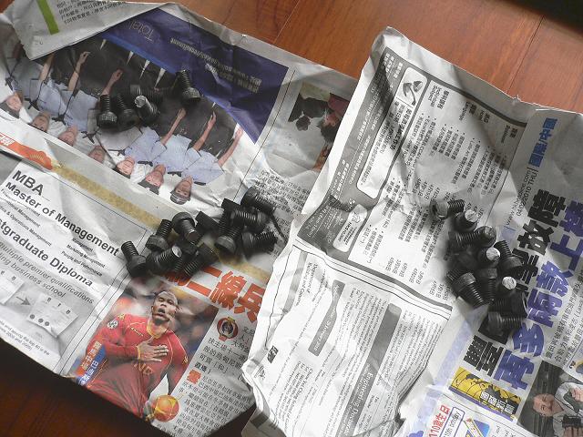

準備杯頭與膠盒一堆.....
 樓主| 發表於 2010-2-7 10:23:14 | 顯示全部樓層

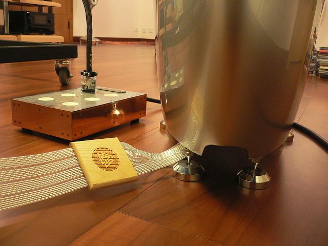

之前D喇叭只係用發泡膠承, 定好位可以裝脚---足足儲一年才集齊.
 樓主| 發表於 2010-2-7 10:28:46 | 顯示全部樓層
Giya暫時不換, 因其底部設計成裙邊形, 恐怕機器強度不夠.
