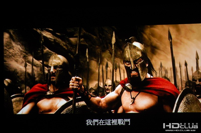

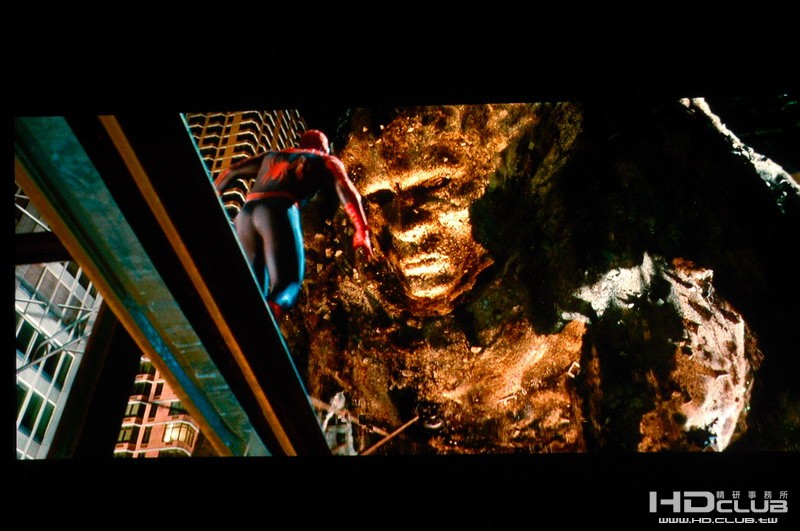

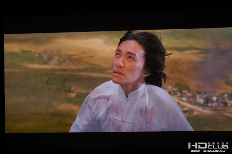

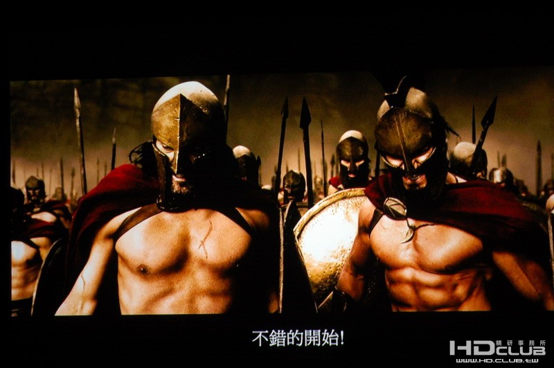

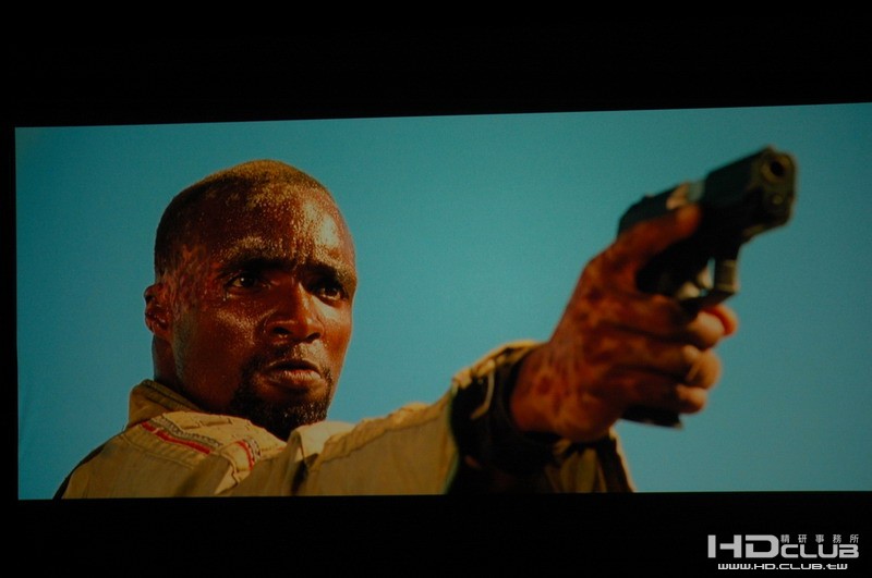

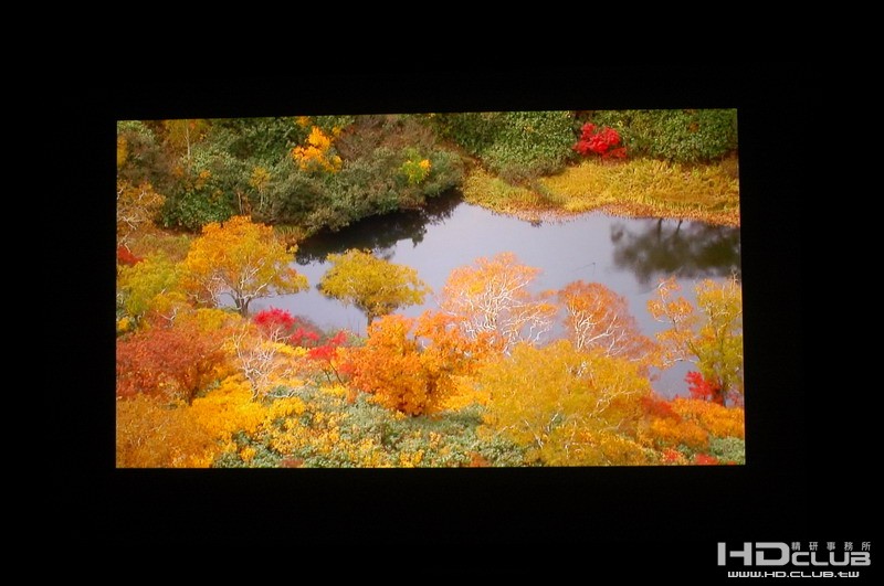

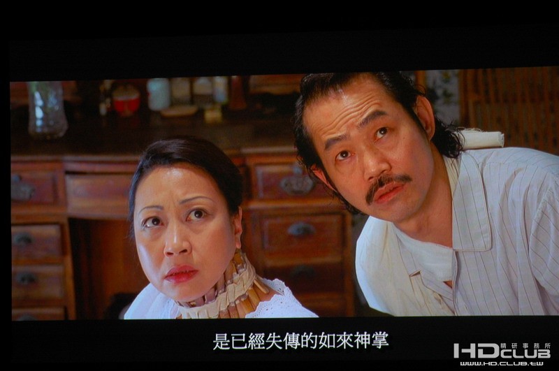

先上照片吧....
主角上場
主角上場

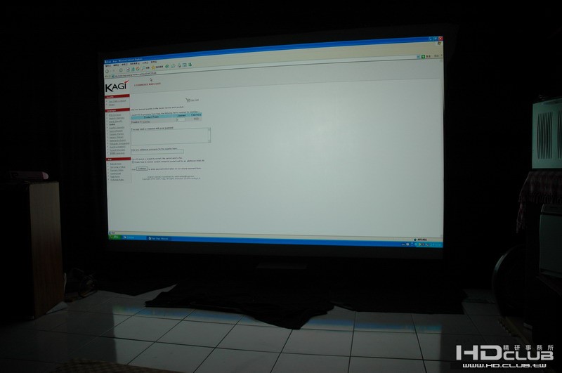

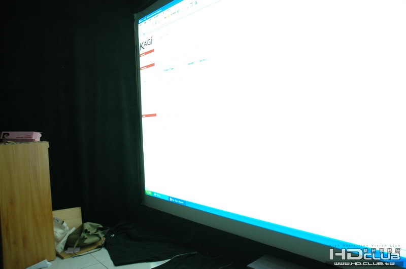

這張圖可以看出螢幕打出的光現在牆壁地板的散光粉強的
地板沒有遮光的樣子
地板沒有遮光的樣子

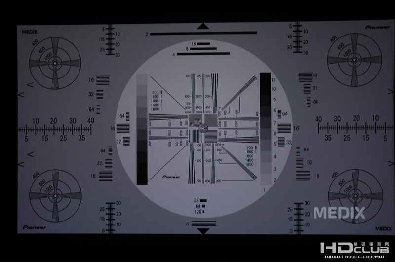

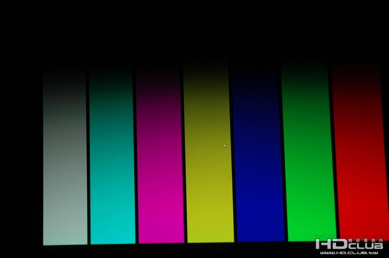

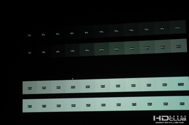

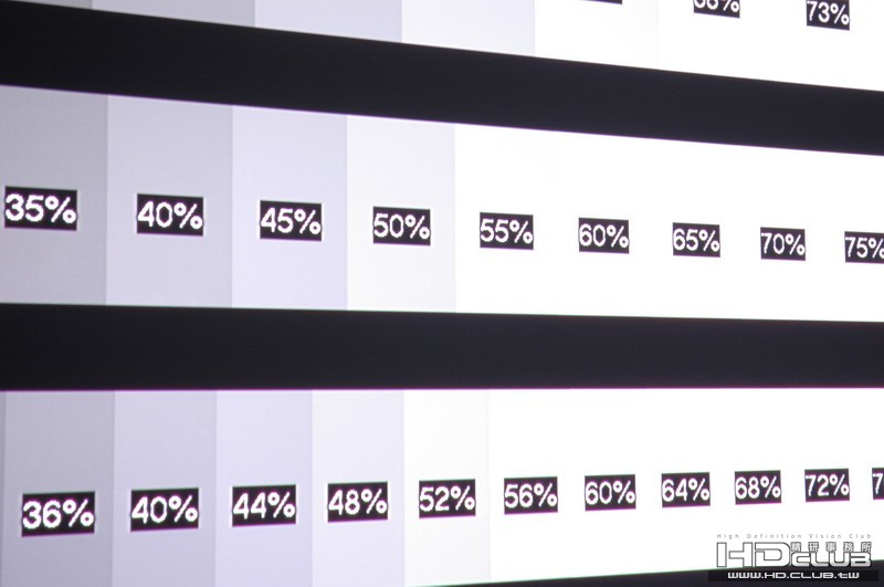

測試解析度的圖形...過關啦
測試解析度的圖形...過關啦

照片真的不好看
白平衡和亮度都不是原有的感覺
大家免強看下吧

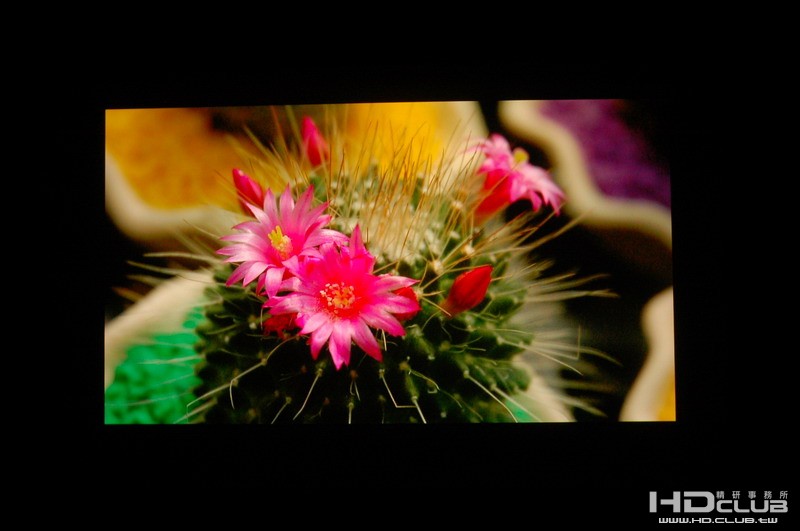

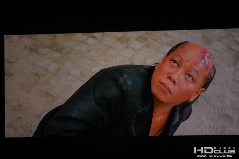

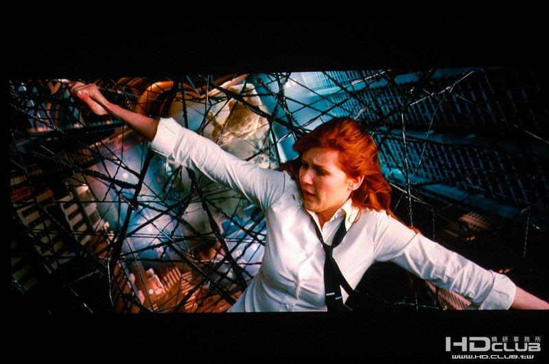

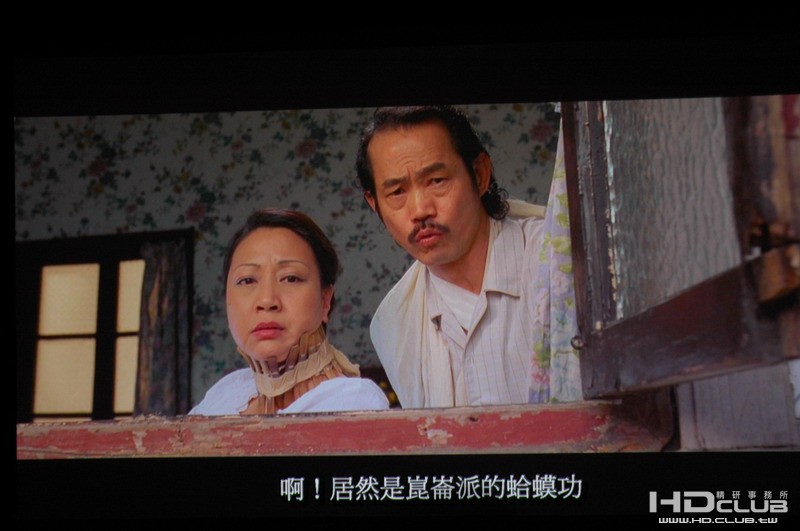

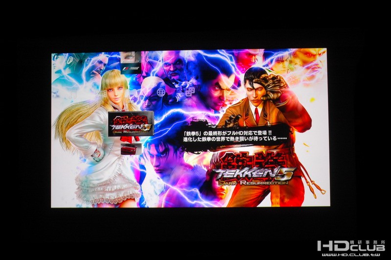

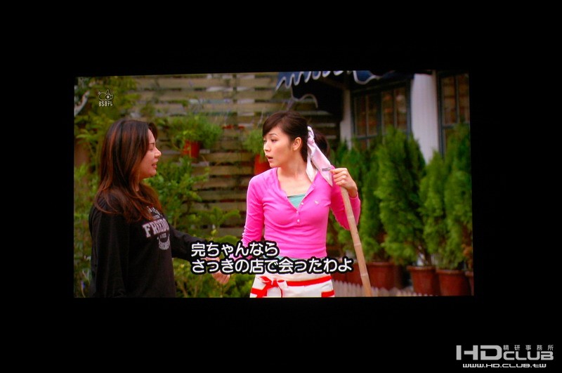

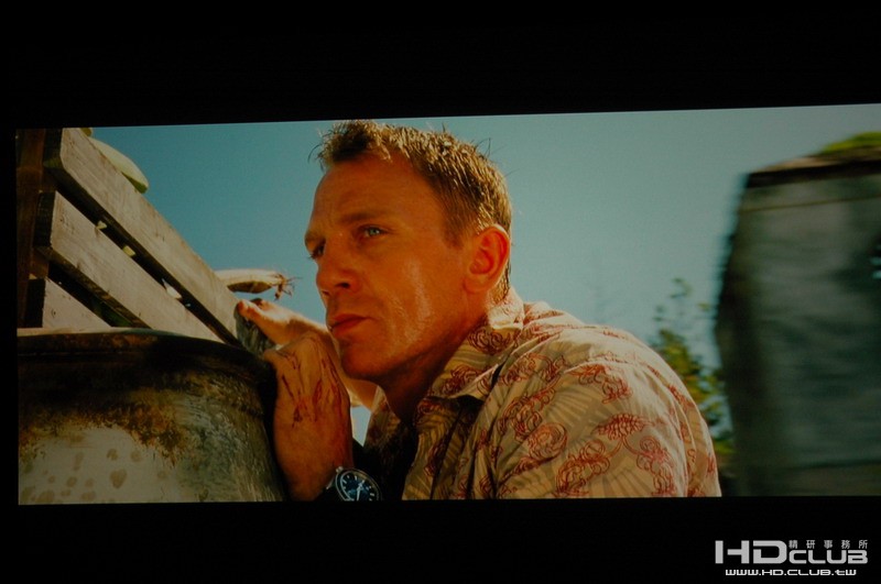

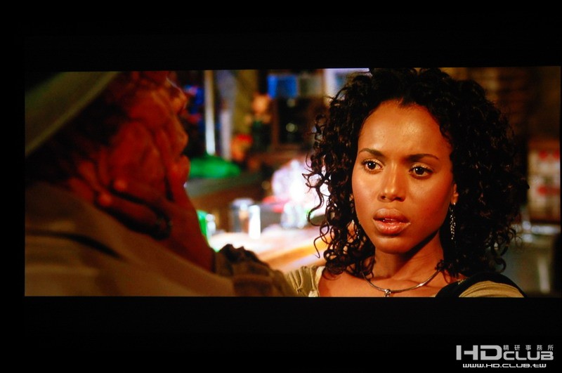

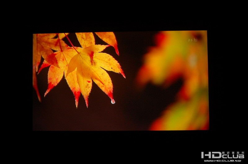

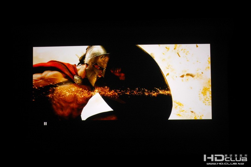

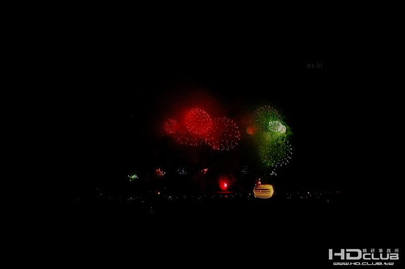

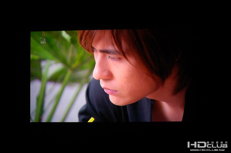

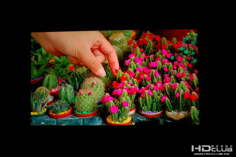

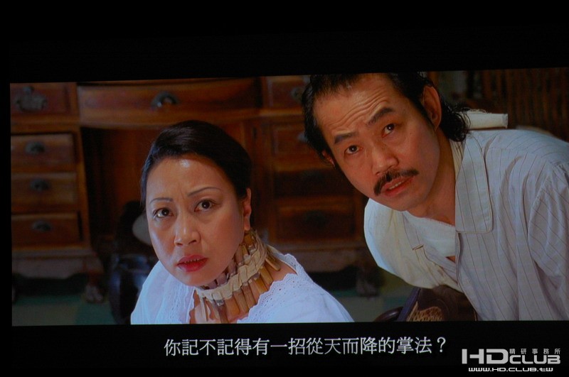

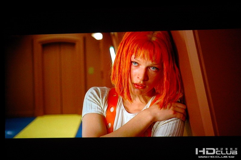

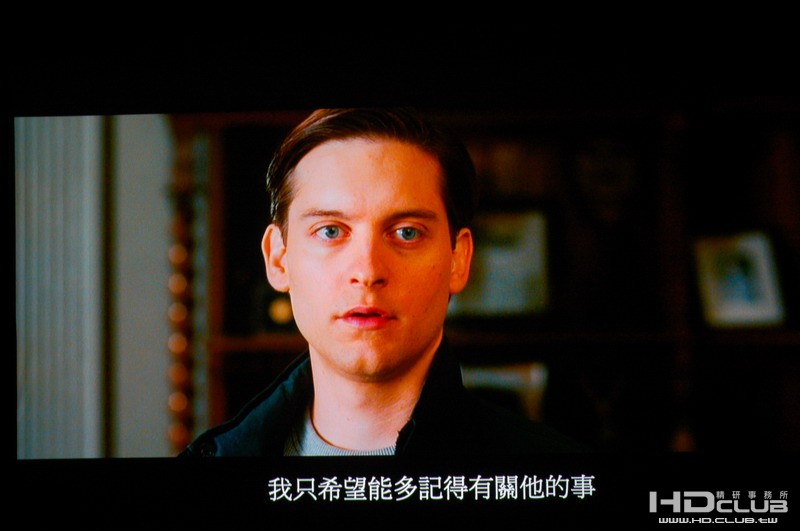

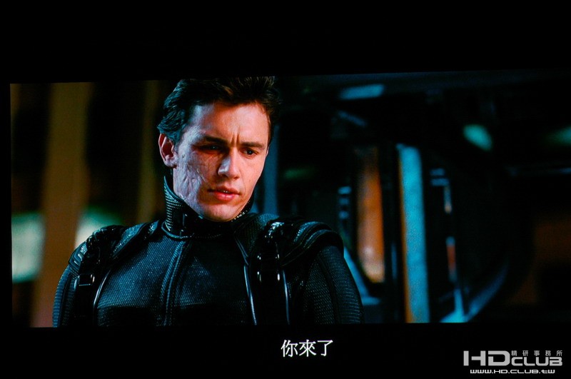

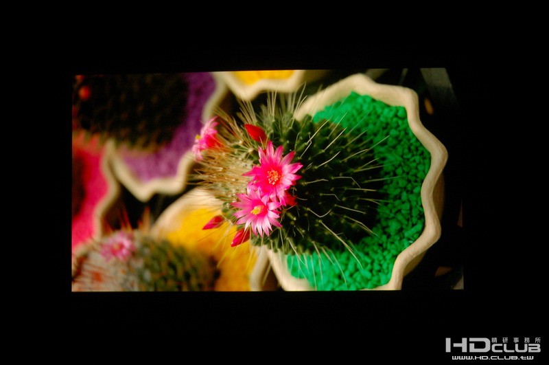

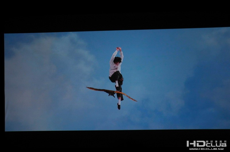

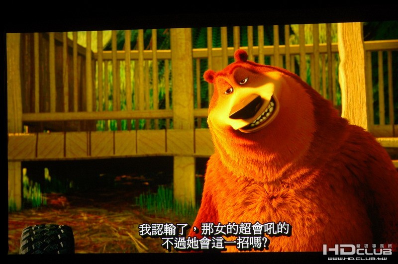

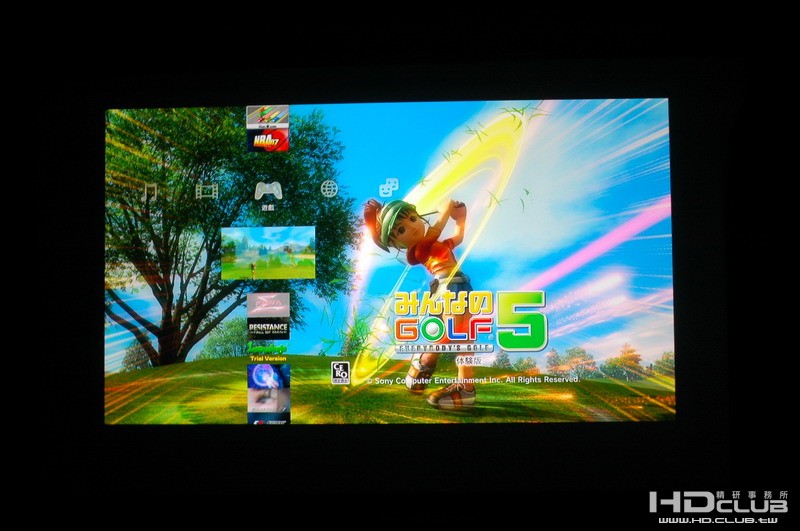

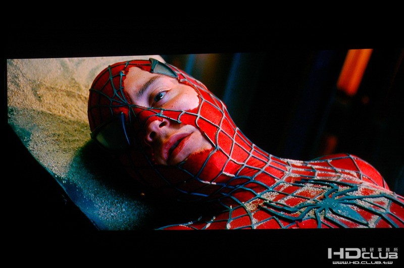

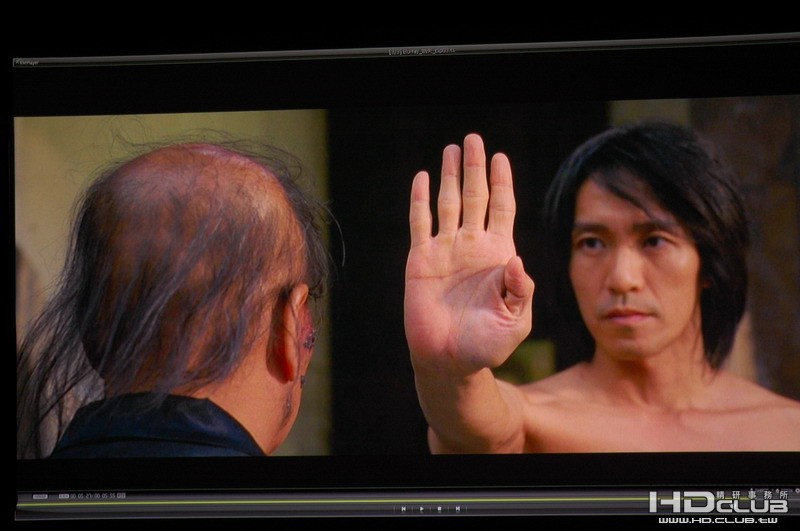

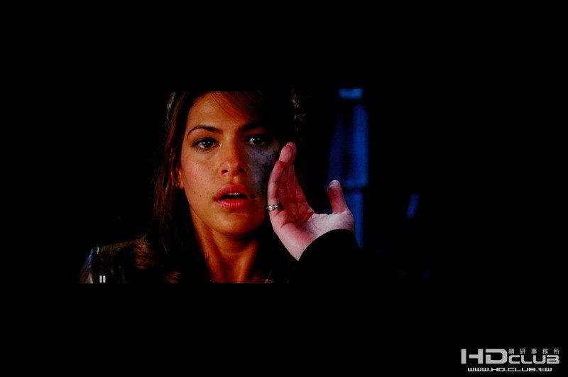

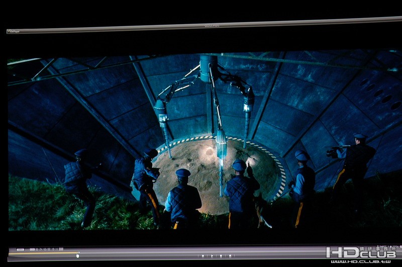

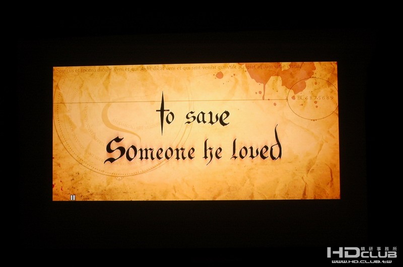

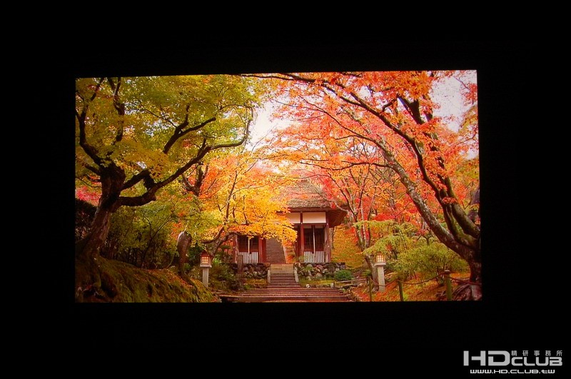

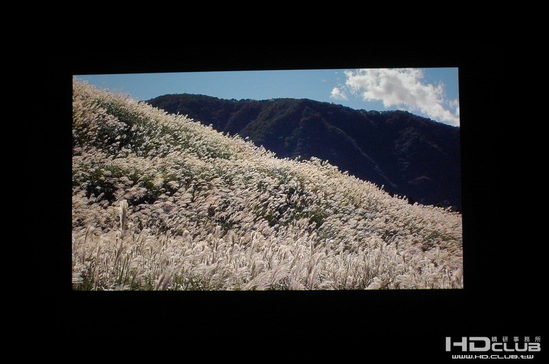

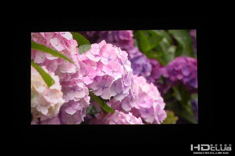

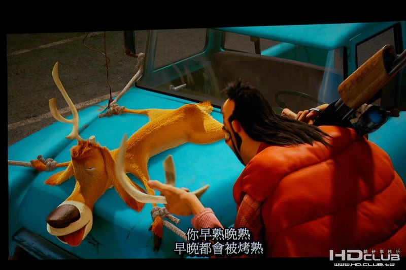

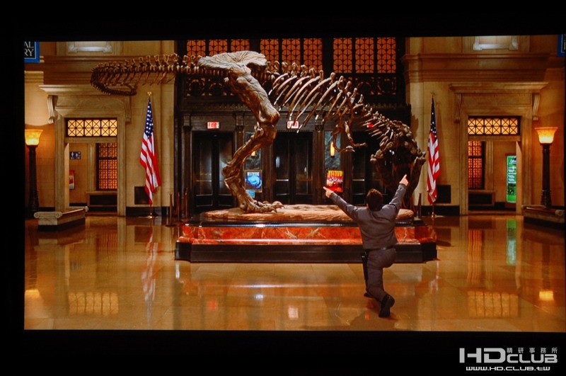

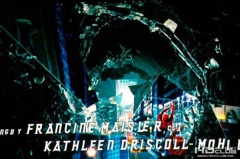

ps3+bs...一些照片
[ 本帖最後由 asa00322 於 2007-10-23 12:36 編輯 ]
ps3播放照片
ps3播放照片
ps3播放照片
ps3播放照片
ps3播放照片
ps3播放照片
ps3播放影片
ps3播放影片
ps3播放影片
ps3播放影片
ps3播放影片
ps3播放影片
ps3播放影片
ps3播放影片
ps3播放影片
ps3播放影片
ps3播放影片
ps3播放影片
ps3播放影片
ps3播放影片

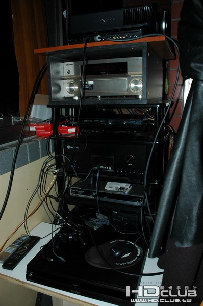

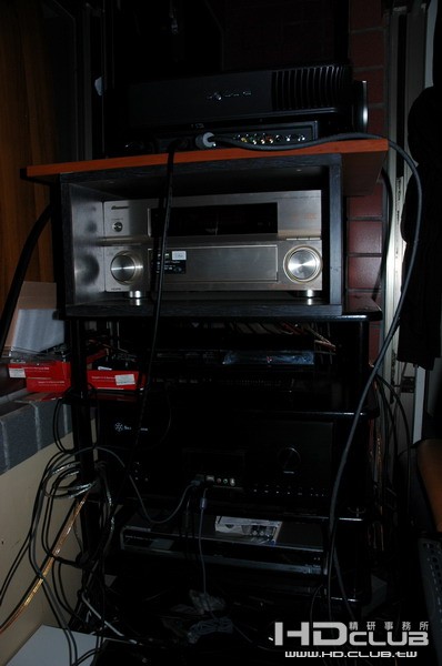

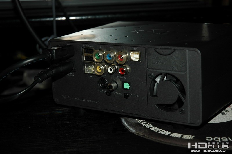

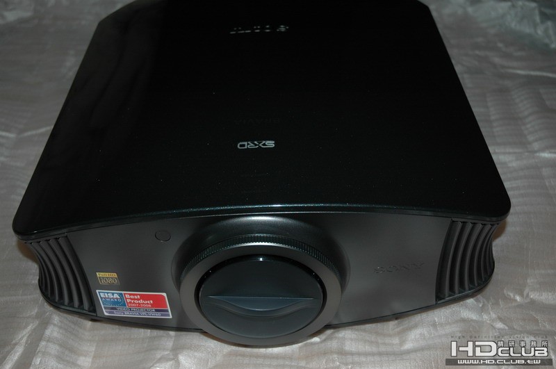

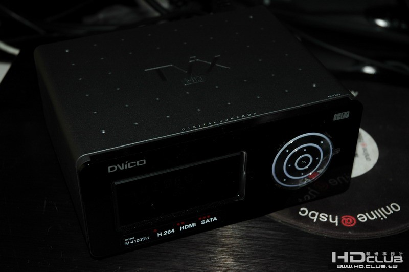

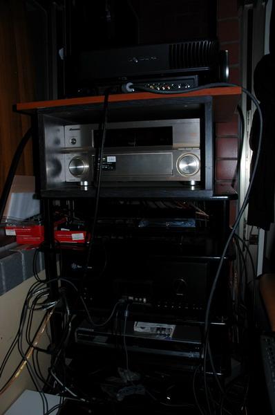

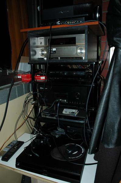

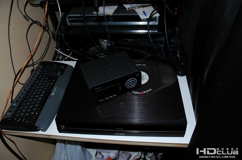

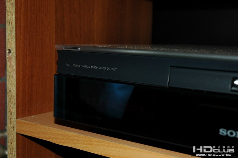

補上器材照片
[ 本帖最後由 asa00322 於 2007-10-22 19:34 編輯 ]
sony 藍光撥放機
sony 藍光撥放機
器材全躲在背後接近陽台的地方考慮操作
器材全躲在背後接近陽台的地方考慮操作

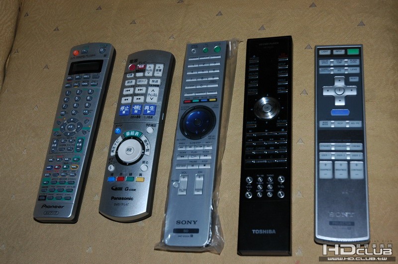

多遙控器有點手忙腳亂
多遙控器有點手忙腳亂
