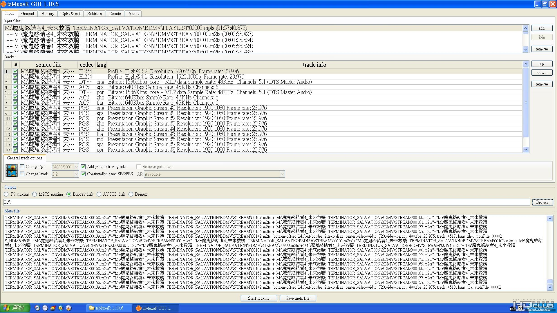

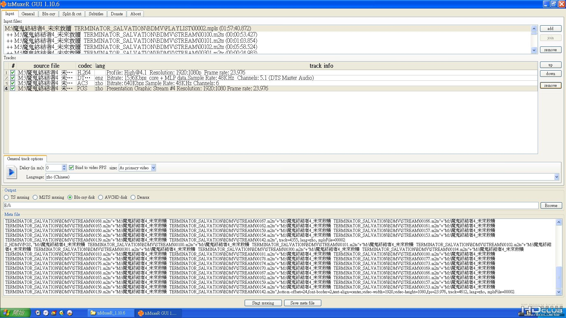

昨晚又試轉了未來救贖
我的版本是三合一版無中字(41.9G)
tsmuxer 右方add鍵選取playlist資料夾的00002.mlps,
刪除一些無用音軌及字幕,再加入中文字幕
轉出後沒有影音不同步的問題,也無須殺m2ts檔
本想貼圖但無法上傳
00632.mlps為第一大檔是Director's commentory
00002.mlps為第二大檔是我們要的
00001.mlps為第三大檔是戲院版
......吃掉....
做的方法相同,確不同的結果,還是我用的tsmuxer(1.9.9)版本有問題><
還是謝謝你,那麼詳細的說明....
去下載別的版本來試看看好了。

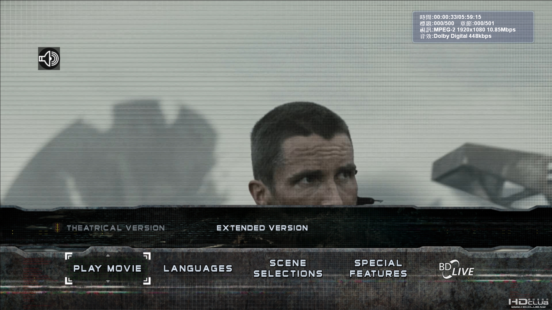

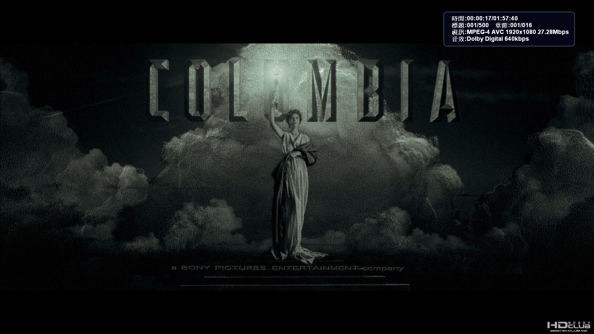

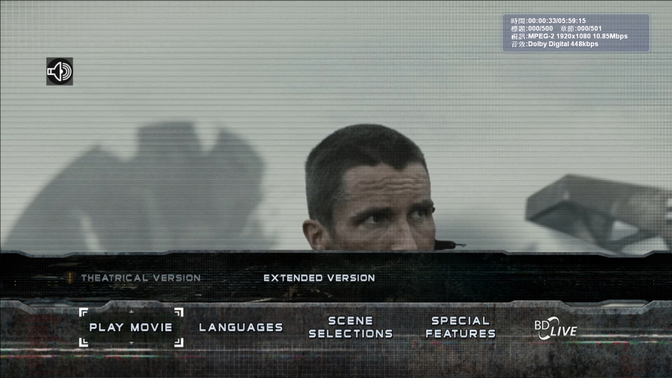

之前看到有網兄卡在這片無法灌香腸,也有網兄熱情說願意分享...不才我就雞婆一下,反正這片我還留著,順便也好再〝溫習〞一下!

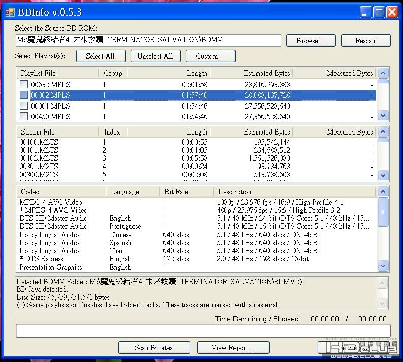

BDInfo這支程式幾乎都會以最大檔案去認定為〝主影片〞,以致往往會誤導使用者.....
我之前曾建議多利用PowerDVD、TMT3去觀察影片的時間、發音、字幕排序、章節...這些重要資訊,目的就是這些資訊絕對可以正確輔助您轉檔時作出正確選擇發揮功用!而這片也將是最佳範例!以TMT3觀察此片,我們選擇導演加長版的總片長是01:57:40!而章節共有16!中文發音在第四軌、中文字幕在第五軌!
有了以上資訊,我們用BDInfo打開影片的BDMV資料夾馬上就能知道我們要處理哪一個*.mpls了,因為符合影片時間值的就只有一個...00002.mpls!
既然知道我們要的是哪個資料檔,接下來當然就是開始〝灌香腸〞囉!.....相關灌法請參閱樓上阿興網兄的熱血教學! 以下簡略!
我都說在前頭,我是〝雞婆〞寫的,如有誤導歡迎指正,無勝感激!畢竟我也是一直在學習成長,所以也很希望能吸收更好更正確的方法!不才的笨方式希望能有點小幫助!祝大家看片愉快!
