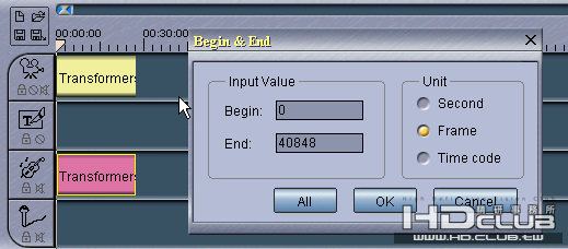

請教一下
我剛試轉transformers HDDVD REMUX 1080P H264片子
先用elecad xmuxer pro把5.1 ac3檔抽出
然後用TMPGEnc 4把影像加上字幕檔轉成mpg檔
再在MPEG VIDEO WIZARD把mpg檔和ac3檔合拼
但很奇怪的是發現影像檔的長度和聲音檔是不同
相差了幾十個frame
不知是甚麼原因
[ 本帖最後由 fai000000 於 2007-11-26 21:02 編輯 ]
 樓主| 發表於 2007-11-26 21:39:00 | 顯示全部樓層
應該是elecad xmuxer pro抽出的聲音有問題喔。
發表於 2007-11-26 21:53:03 | 顯示全部樓層
請問有沒有其他軟件可抽取聲音檔嗎?
多謝.

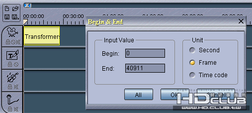

發表於 2007-11-27 01:40:49 | 顯示全部樓層
影像檔的frame
發表於 2007-11-27 01:42:12 | 顯示全部樓層
用elecard xmuxer pro分離聲音檔的frame

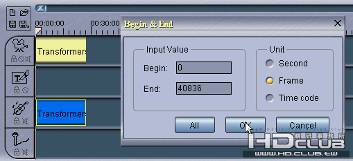

發表於 2007-11-27 01:43:46 | 顯示全部樓層
用tsremux分離聲音檔的frame
很奇怪和影像檔的frame不同
