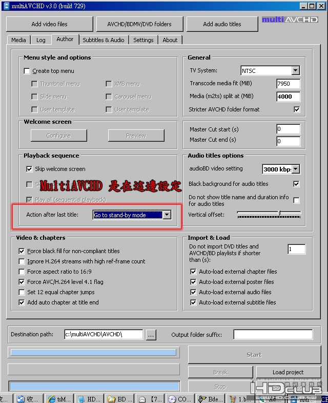

發表於 2010-1-26 08:23:39 | 顯示全部樓層
用 multiAVCHD 3.0 重製一次,剛才試了一下,不會重覆播放.謝謝!

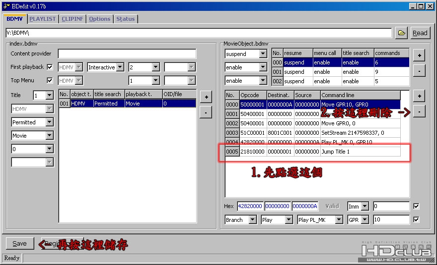

發表於 2010-1-26 09:42:45 | 顯示全部樓層
用 BDEdit.exe 編輯試試看, 應該可以達到您的需求.
MultiAVCHD 也有相關設定喔!
建議您先用 BDEdit.exe 改看看...

 樓主| 發表於 2010-2-4 04:16:00 | 顯示全部樓層
感謝!
最近終於有時間試了~
用了BDEdit,很簡單易用~~
