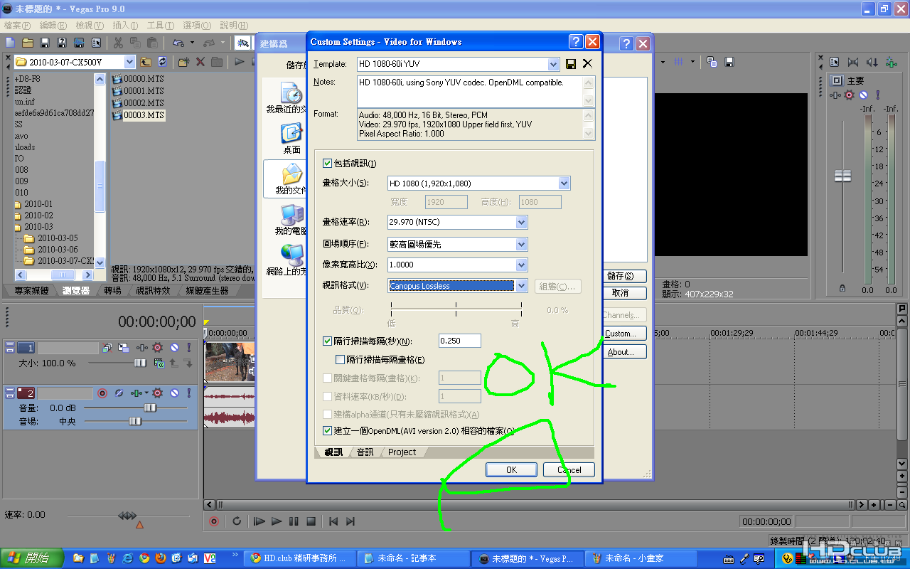

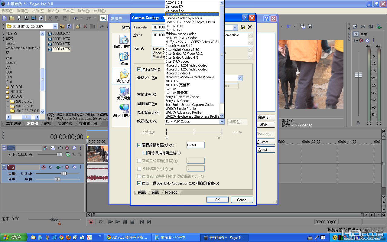

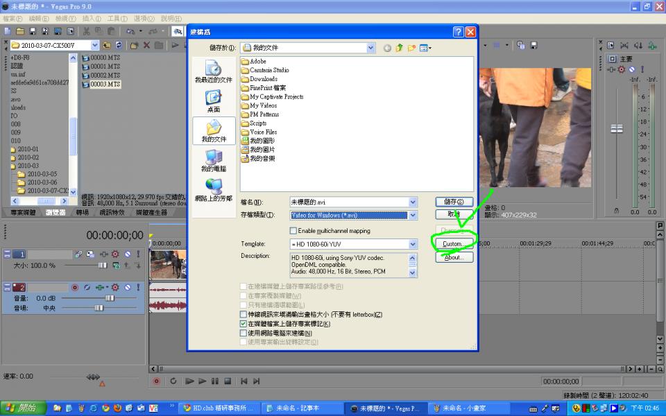

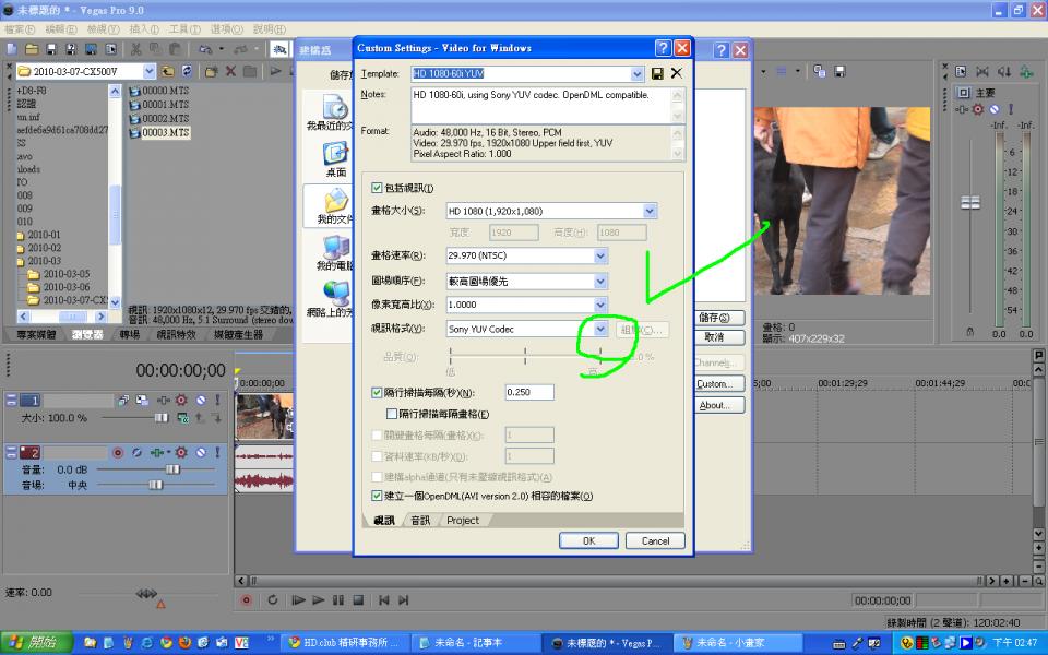

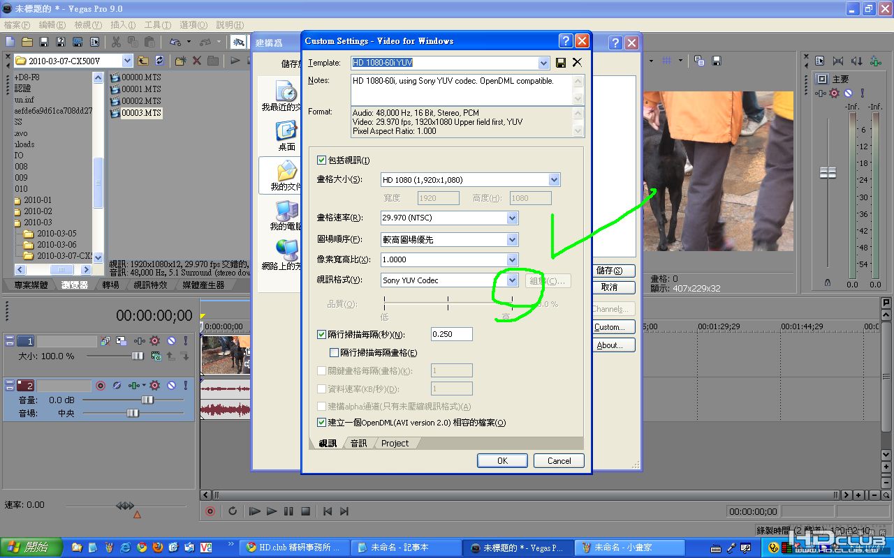

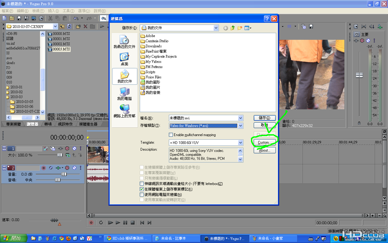

發表於 2010-3-12 14:49:59 | 顯示全部樓層
輸出選無損輸出(如你有專EDIUS的話),但非常大
