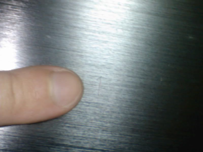

發表於 2010-2-12 09:37:39 | 顯示全部樓層
第七點 機殼上方面板正中間有個1的刻痕 不曉得是不是大家都降子 還是只有我 補個手機拍的圖:
發表於 2010-2-12 09:47:52 | 顯示全部樓層
原帖由 m2771471 於 2010-2-12 09:37 發表 第七點 機殼上方面板正中間有個1的刻痕 不曉得是不是大家都降子 還是只有我 補個手機拍的圖:
這該不會是指"第一批出貨"吧?!
