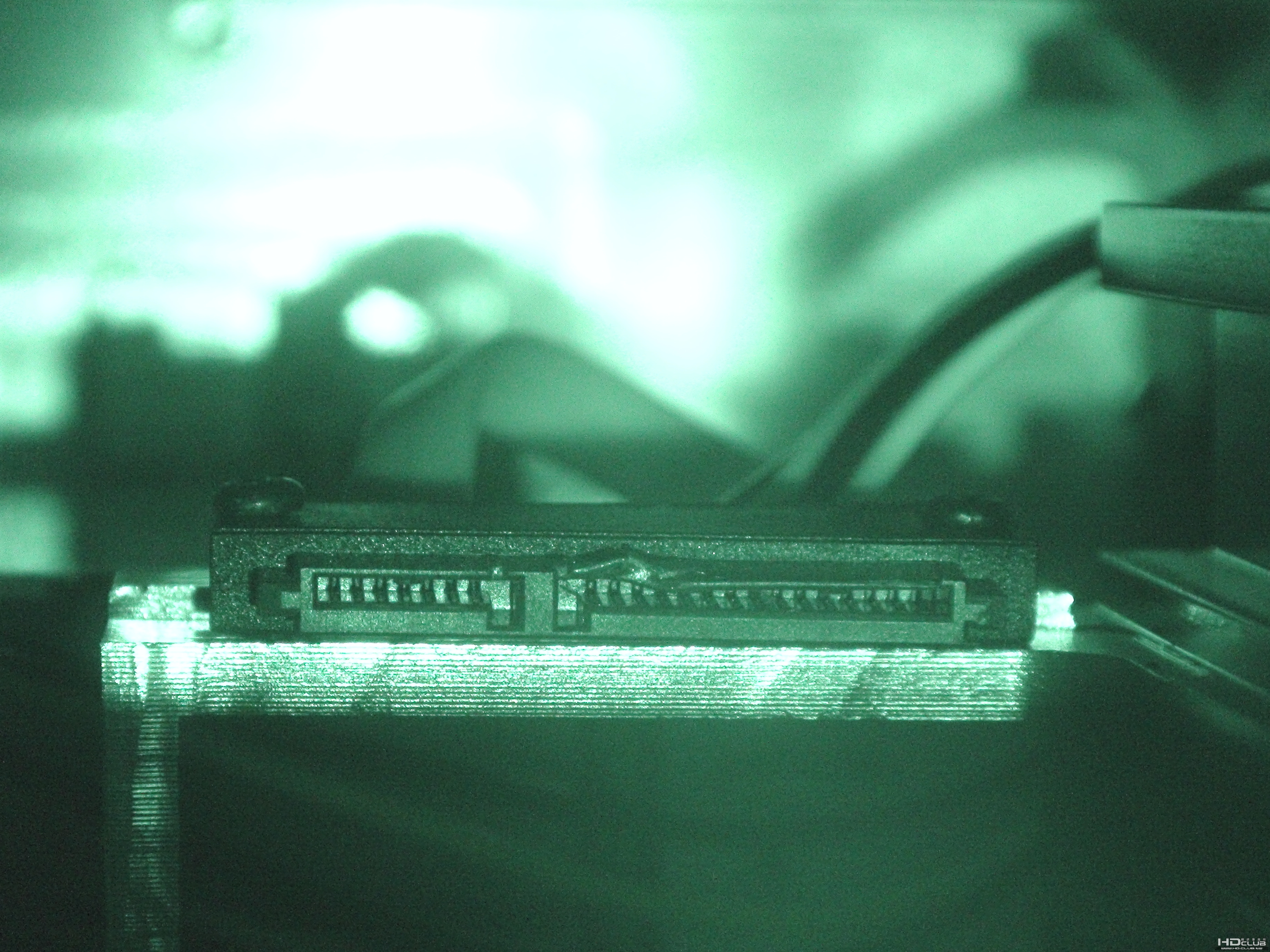

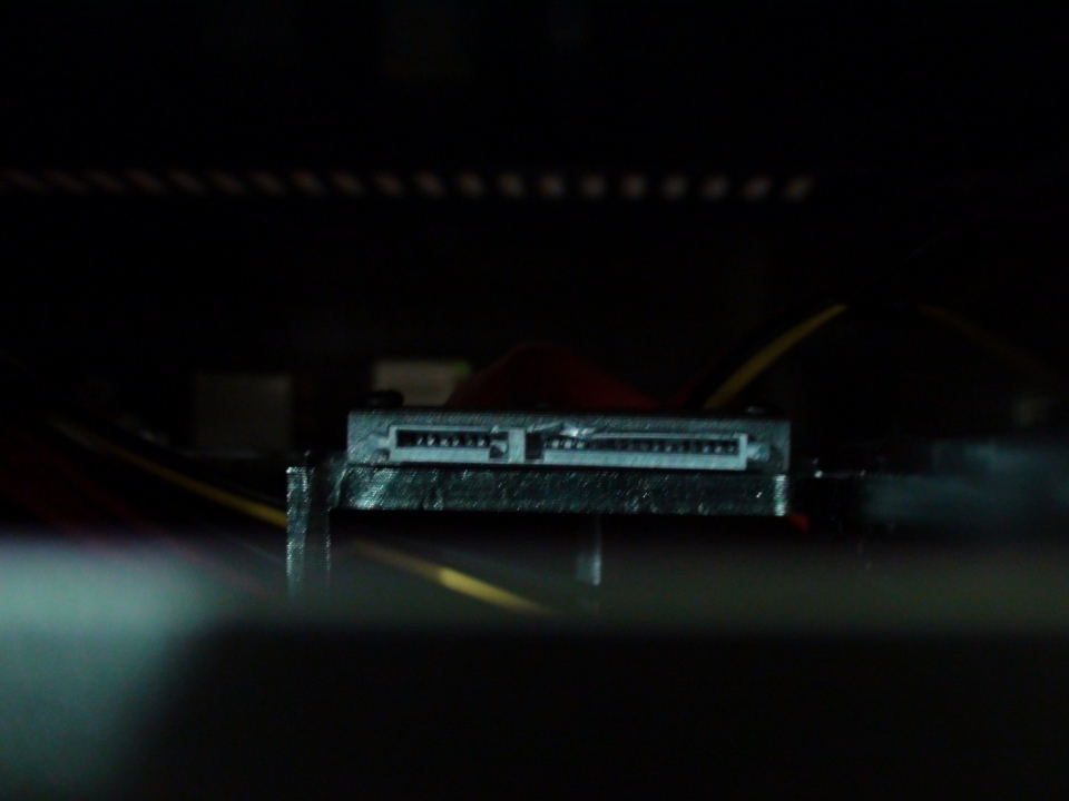

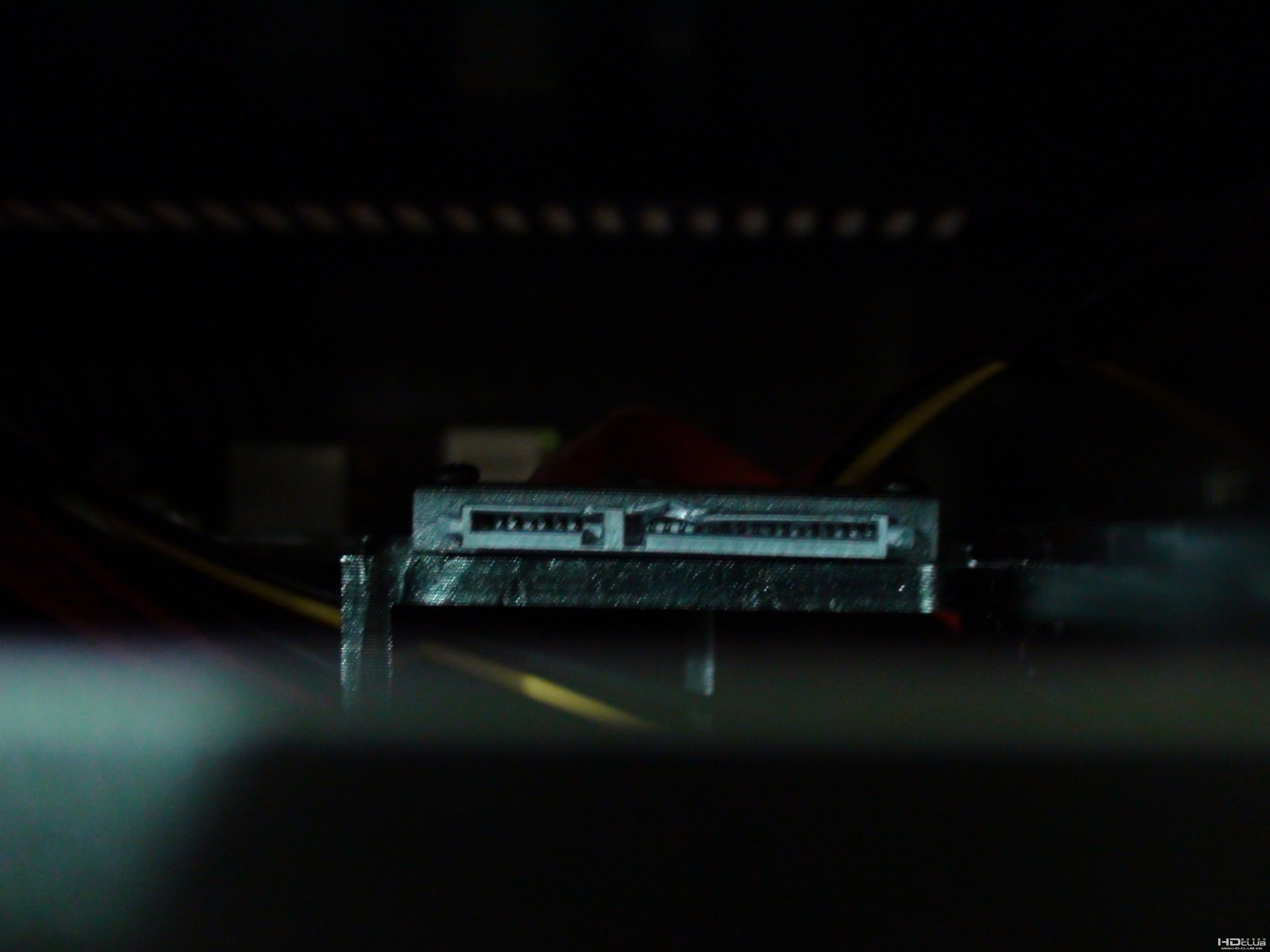

我說明我的狀況.
今天(2/12)中午收到貨.
下午拆箱安裝硬碟.
但依照手冊附件的說明裝上卡匣, 一直塞不進硬碟卡槽內.
後來把機器立起來看內部. 結果看到..
圖二.
請問如何處置??

原帖由 Shammy42 於 2010-2-12 21:04 發表 我說明我的狀況. 今天(2/12)中午收到貨. 下午拆箱安裝硬碟. 但依照手冊附件的說明裝上卡匣, 一直塞不進硬碟卡槽內. 後來把機器立起來看內部. 結果看到.. 77245 圖二. 77246 請問如何處置?? &n ...
真是不好意思~
沒檢查到裡面去~
為免您的觀賞興致~
1.您若是電腦硬體高手~自行更換一下sata線~我請站長提供補償措施!
2.寄回給阿貴版主~讓他幫您處理~
