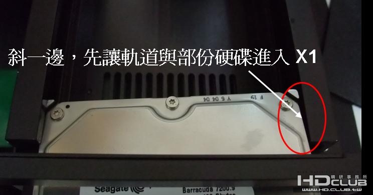

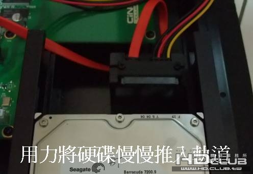

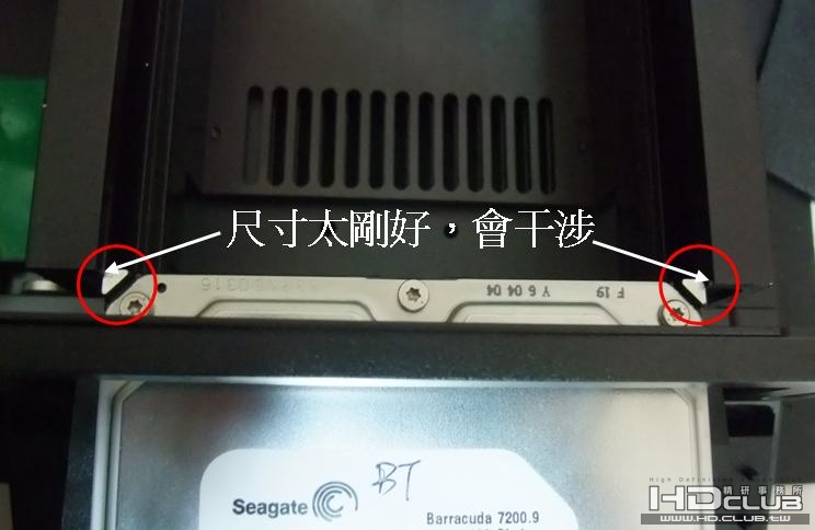

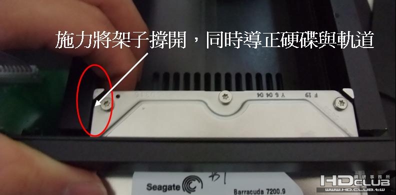

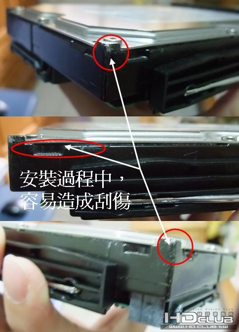

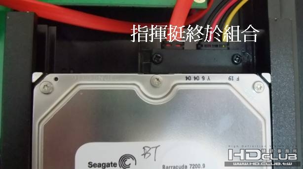

<!--[if !ppt]-->小弟費了九牛二虎之力,終於把指揮挺組合了。
以下請看圖說故事。
我想,我會需要另外弄個抽取盒,不然我家人應該沒人會安裝
而且每次都要開上蓋,太累人了....
PS:橋角度時,不時聽到金屬摩擦/碰撞聲音,好痛啊。
尺寸太剛好,會幹涉
尺寸太剛好,會幹涉
斜一邊,先讓軌道與部份硬碟進入 X1
斜一邊,先讓軌道與部份硬碟進入 X1
施力將架子撐開,同時導正硬碟與軌道
施力將架子撐開,同時導正硬碟與軌道
用力將硬碟慢慢推入軌道
用力將硬碟慢慢推入軌道
指揮挺終於組合
指揮挺終於組合
安裝過程中,容易造成刮傷
安裝過程中,容易造成刮傷

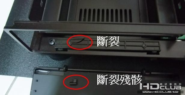

發表於 2010-2-14 12:02:10 | 顯示全部樓層
順便回報一下,小弟的光碟機前蓋卡榫斷裂,不知道是否有備品可替換?<br>謝謝<br> (年後再處理即可)<br><br><br>

發表於 2010-2-14 17:09:27 | 顯示全部樓層
原帖由 kgbwang 於 2010-2-14 12:02 發表 順便回報一下,小弟的光碟機前蓋卡榫斷裂,不知道是否有備品可替換?謝謝 (年後再處理即可)
可以年後寄回更換~
沒有問題的!

發表於 2010-2-14 18:54:58 | 顯示全部樓層
謝謝帥偉兄,照你的方法,硬碟果然比較好裝了。
也謝謝高雄阿興大大,硬碟抽取盒真的是方便好用。
