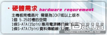

另外請問興哥或是已安裝右邊硬碟的網兄們,你們也是直接把硬碟鎖在(或是卡住)原本搭配的抽取盒這樣嗎?
直接推進去及對準SATA端口? 應該不會歪掉吧 ?
還是可以如興哥把右邊這邊硬碟窗口改成你談到的iCute抽取盒方式? 這樣後面的15PIN電源轉換怎麼搞勒? 糟糕不過縮小版的PC CASE ,怎麼自己突然變的K K 的. AA1.JPG 截自興哥改機圖 http://www.hd.club.tw/viewthread.php?tid=36772&page=5<;/A> (不小心用圖沒告知興哥,也被布萊恩)版主讓他誤加小弟+30分,真是對不起原創興哥,代有機會 加回給興哥,感謝興哥與布萊恩版主) 竊笑ING~~~~ ^^ 1 . 先用十字螺絲起子 將機殼螺絲拆掉 (左右各3顆 後面 5 顆)
2 . 再將DVD ROM 的 4顆固定螺絲拆下 取出光碟機 (SATA排線要拔掉)
3 . 裝上今天剛買的硬碟 (裸碟) 抽取盒 (規格參考網路資料)
[url=http://tw.page.bid.yahoo.com/tw/auction/f10856290%3C]http://tw.page.bid.yahoo.com/tw/auction/f10856290<;/FONT>[/url]
(一定要買電源15PIN 的規格)
4 . 後面的SATA排線記得接上
5 . 要鎖上硬碟抽取盒的固定螺絲之前 一定要先確認關門後不會碰到硬碟抽取盒的蓋子
6 . 在鎖上固定螺絲後 . 先測試一下 抽取非常方便
後面有推桿 開門時 自動退出硬碟
