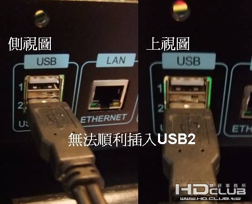

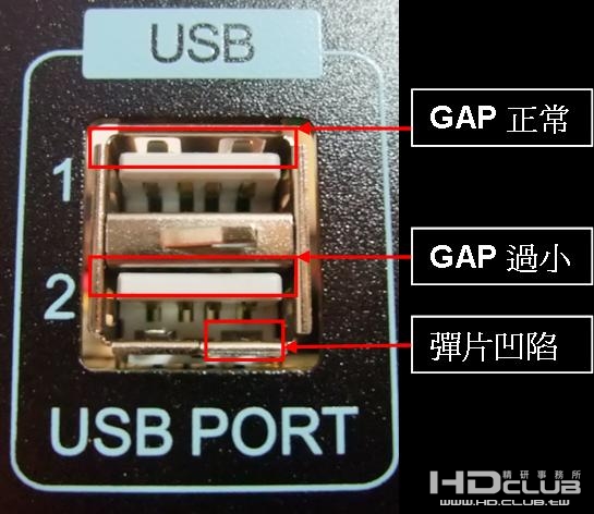

發表於 2010-2-17 20:10:49 | 顯示全部樓層
看來小弟也是"很幸運"的網友啊~~
小弟的機台,剛剛又發現了一個問題,USB2 的接口有問題,造成無法順利插拔。
這個看起來應該是 USB CNN 來料就有問題了,以我的經驗,CNN 要過小錫爐更換。
不知道這部份,要找誰處理?
