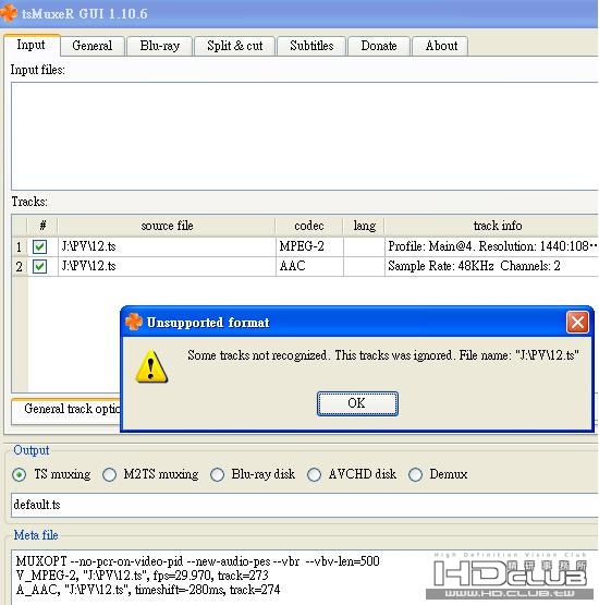

<P><FONT color=blue>2.原始檔案無法播</FONT></P>
<P></P>
<P>WDTV一切OK</P>
<P>切割時 出現警語 如圖 但切完後就可以播了</P>
<P>(切割軟體 tsMuxeR_1.10.6)</P>

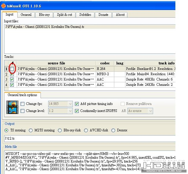

<P><FONT color=red>F.原始檔案一點就重開</FONT></P>
<P></P>
<P>WDTV一切正常</P>
<P>切割時出現如 C.2 的警示 且第一個選項不能勾否則會變成解析度很差</P>
<P> 113.JPG </P>
<P>切割後 正常  (切割軟體 tsMuxeR_1.10.6)</P>
