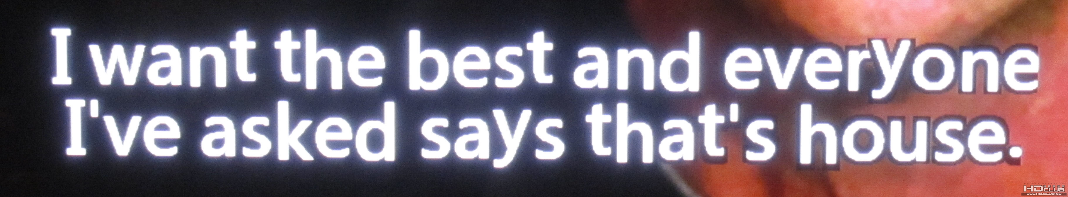

另外,我希望英文字體能改成別種
目前的英文字體 t,y,g 等字母的基準線都會往上偏,h 則往下偏
這個問題在中英混雜的字幕上並不會很明顯
但是純英文字幕就可以明顯看出字母基準線不同
高高低低的字實在很妨礙閱讀 (如附件所示)
希望能改成正常一點的字體...
期待新韌體可能讓精研機功力大增!!

+1
字幕從基準大小加大就會這樣.  而基準字幕卻太小了(50吋TV下). 希望能改

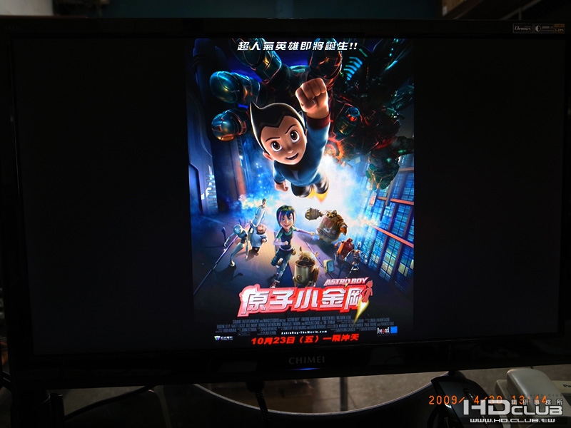

X1經驗~
小弟星期二已經收到X1了,目前使用的狀況都很好無論是外觀質感或是1080P的使用者介面,都另人滿意~
目前有發現幾個問題~
1.影片的擷圖.原本沒修改時還能看到預覽的畫面,因為想全部看到,所以到電腦進PHOTOSHOP修改圖片的尺寸,可是修好了後,好慘,反而都看不到圖.(小弟修成390*280),
  再試驗,無論存成JPG,或PNG都看不到 = =,最後用圖片模式下去看圖,發現圖變成這樣(下圖)~~(左右擴大的的畫面,電腦看又是正常的),不知有沒解決的方式~

發表於 2010-4-30 14:29:10 | 顯示全部樓層
原帖由 oscarliu70 於 2010-4-30 14:01 發表
你的長寬比弄反了吧?! 390是寬, 280是高, 這樣的圖一定是扁的。
發表於 2010-4-30 15:30:52 | 顯示全部樓層
回覆 1171# 的帖子
確定是對的,在電腦看都正常的~

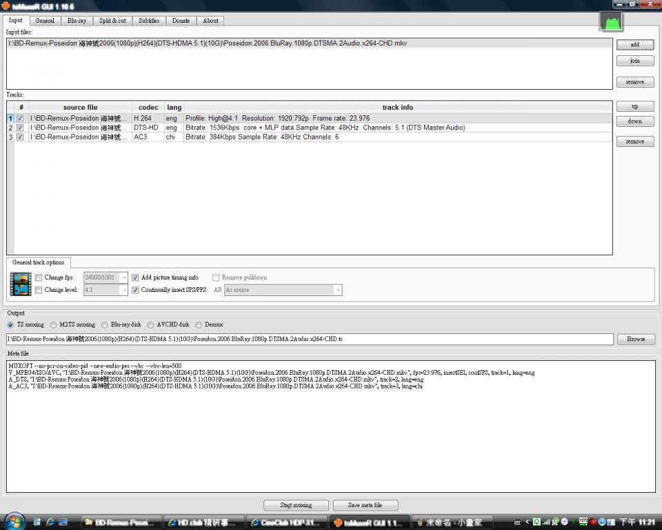

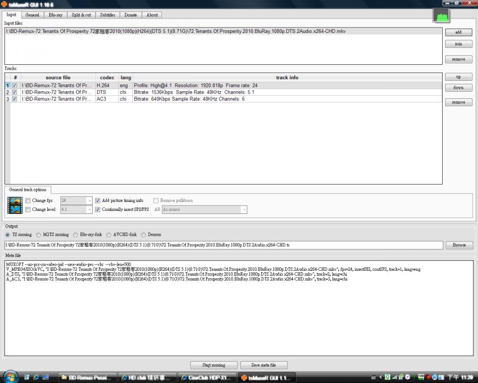

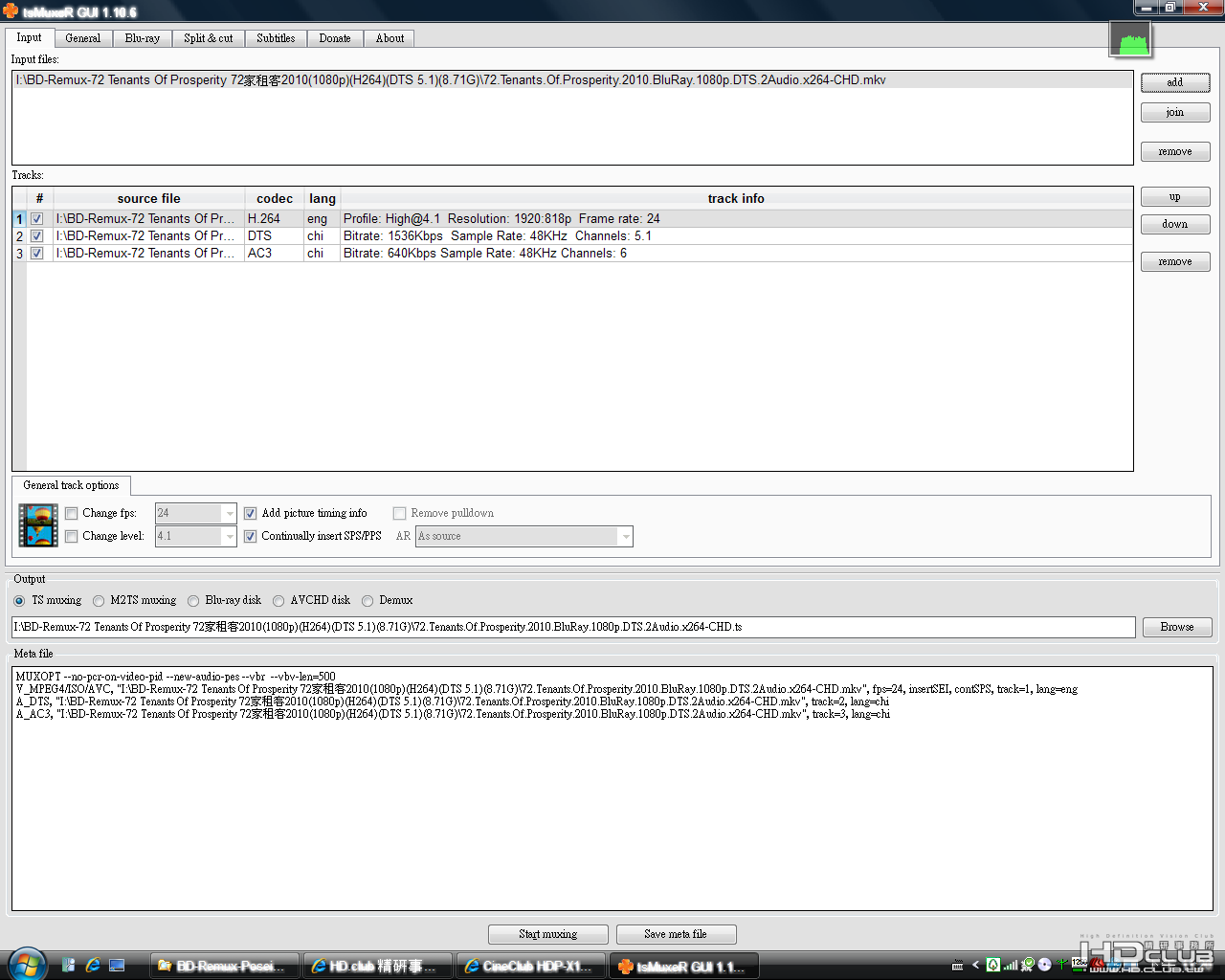

發表於 2010-4-30 23:24:22 | 顯示全部樓層
拿到機器後, 試播了幾片, 發現問題, 來反應一下
有兩片mkv的片子, 剛好都是二音軌, 預設播放時為DTS與DTS-HD
用搖控器切換到另一個音軌AC3時, 聲音順利出來,
到再切回到DTS或DTS-HD時, 變成無聲, 再切回AC3時又有聲,
再切回DTS或DTS-HD時仍無聲, 而AV Amp上顯示是無訊號輸入的
片名如下:
72家租客 72.Tenants.Of.Prosperity.2010.BluRay.1080p.DTS.2Audio.x264-CHD.mkv
海神號 Poseidon.2006.BluRay.1080p.DTSMA.2Audio.x264-CHD.mkv
[ 本帖最後由 guu 於 2010-4-30 23:35 編輯 ]
發表於 2010-5-1 00:17:44 | 顯示全部樓層
原帖由 guu 於 2010-4-30 23:24 發表
到再切回到DTS或DTS-HD時, 變成無聲, 再切回AC3時又有聲 ...
我只知道X1是無法支援MKV封裝DTSHD時輸出DTSHD, 會降為DTS;
另一個檔的原因我就不知了!
