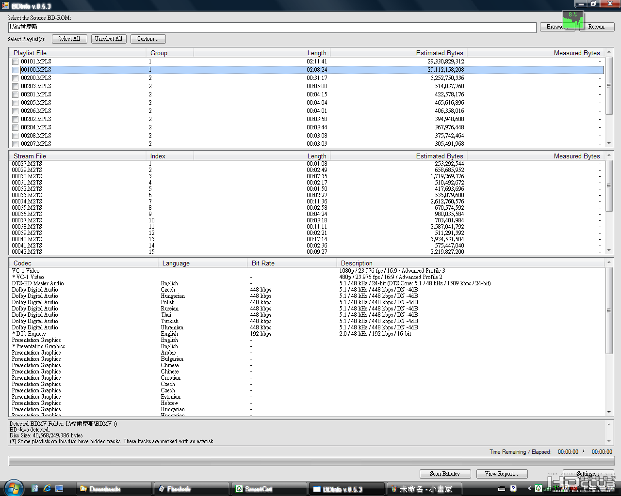

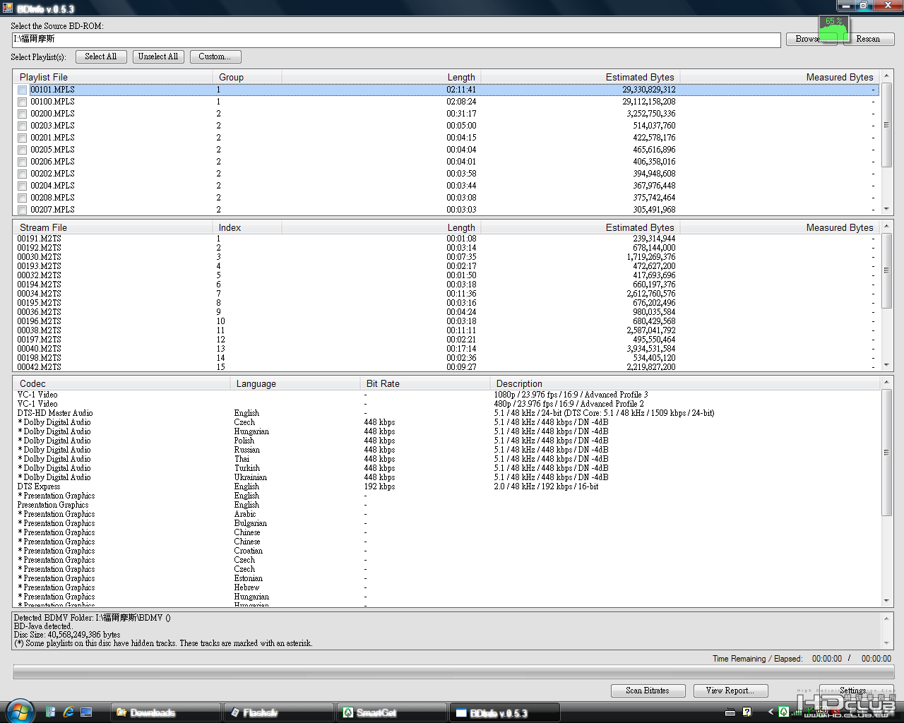

另外我還有一個問題, 播放福爾摩期原片BDMV時, X1開啟的是導演解說的內容, 而非影片正片
看了Stream資料夾, 發現是肉醬版, 用BDifno再看, 有兩個大的mpls, 一是00101, 二是00100,
而x1播放的是在00101裡的第一個00191.m2ts,所以00101應是導演解說版, 而00100才是一般正片
像原版即是這種格式BDMV, 要如何播放呢?

回覆 1183# 的帖子
遇到肉醬檔
最好的方法就是用tsmuxer灌成"香腸" (網上有教學, 請搜尋一下~~~~ )
