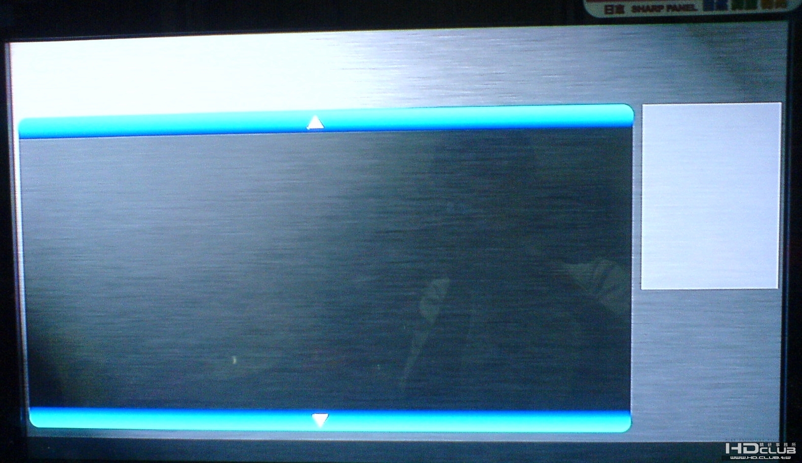

請問一下1.0.1.8版本(整機收到即這個版本,非自行更新韌體)
播放音樂是不是不能切換上一首下一首阿!!
切下一首可以正常播放,
但切到上一首畫面就跳掉了,
音樂是還有繼續播放,
但遙控器就根本沒作用,
除了點選遙控器電源鈕,
精研機會過"N"秒後才關機..
補充
FLAC放置路徑
/音樂/FLAC/
附上圖片
這是跳掉後的畫面

發表於 2010-5-2 19:05:37 | 顯示全部樓層
回覆 1200# 的帖子
您用外接抽取式的硬碟
若是有插拔後
點上面USB的選項給精研機重新讀取外接USB硬碟後即可正常讀取
(這問題N頁前就有人問與回答過哩  只是都沒整理起來
後拿到的網友 若有問題請先爬文喔
可能有些有辦法解決)
