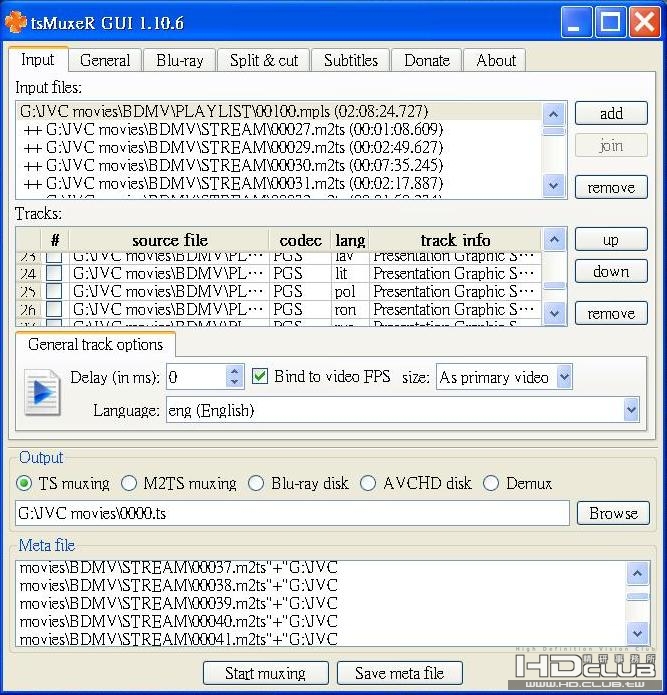

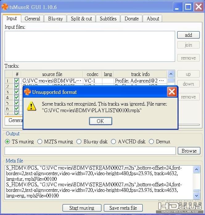

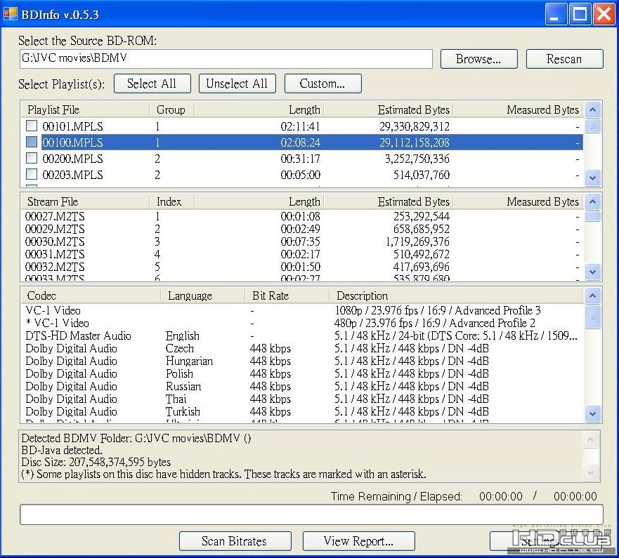

發表於 2010-5-26 10:15:06 | 顯示全部樓層
本文章最後由 kanida8 於 2010-5-26 10:38 編輯
剛剛下載福爾摩斯BDSIO. 將其轉成BDMV後. 用BDInfo找出主影片後, 用tsMuxeR抓主影片檔時, 跳出一個警告畫面, 我不管它按確認鍵後開始過水. 但無論是把它轉成TS或是M2TS檔.  用經研機播放時, 有字幕也有聲音但就是沒有影像.  不知我哪裡做錯了... 哪位大大可以提供意見呢....
還是我載的這個BDMV檔本身就無法過水呢.
順帶一問 精研機好像也不能看BDMV肉醬版嗎.  我試著不過水直接撥BDMV內的STREAM, 一次只能撥一個檔.不能無縫播放.
用BDInfo抓到主影片檔00100
用BDInfo抓到主影片檔00100
用tsMuxeR過水時跑出一個警告語. 意思應該是無法辨識檔案
按確認鍵開始果水, 完成後用經研機播放, 有字幕有聲音卻無影像
發表於 2010-5-26 11:39:03 | 顯示全部樓層
本文章最後由 o1160507 於 2010-5-26 11:41 編輯
1429# kanida8
福爾摩斯我過水沒問題, 我只留英語DTS-HD master音軌和英文及中文字幕, 影像第二個 480p的去掉只留 1080p. Output 選 Blu-ray disk 保留章節點.
發表於 2010-5-26 16:10:54 | 顯示全部樓層
1429# kanida8
o1160507 發表於 2010-5-26 11:39
剛剛用您的方法, 把不要的音軌, 480P, 和字幕弄掉.  重新過水, TS可以播了, 謝謝您.  現在在試Blu-ray disk格式. 您說保留選單, 可是我印象中精研機並無選單功能ㄚ?
