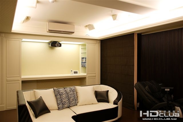

不好意思,這的確是在下的劣作,屋主很好客,可以結伴去他家享受一下哦。

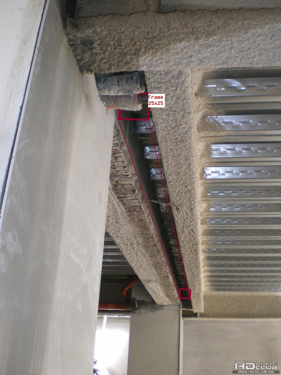

 樓主| 發表於 2010-6-4 13:14:16 | 顯示全部樓層
本文章最後由 ai_0301 於 2011-1-15 20:20 編輯
研究布幕吊架, 希望完全隱身於天花板內
利用兩廳交界處的鋼骨縫 , 剛好可塞入 25X25 的 Screen Frame
布幕放下示意圖 , 180"  or  200"  還在掙扎
觀賞距離 6.85 m ,  投射距離抓  7.5m
決定用開放式視聽間,  平常可兼顧庭院景觀 , 採光
櫃體 , 音響器材 , 電源 崁入樓梯下方空間
重低音 不知藏在樓梯角落 , 共振效果會否更優  ?  還是放外面  ?

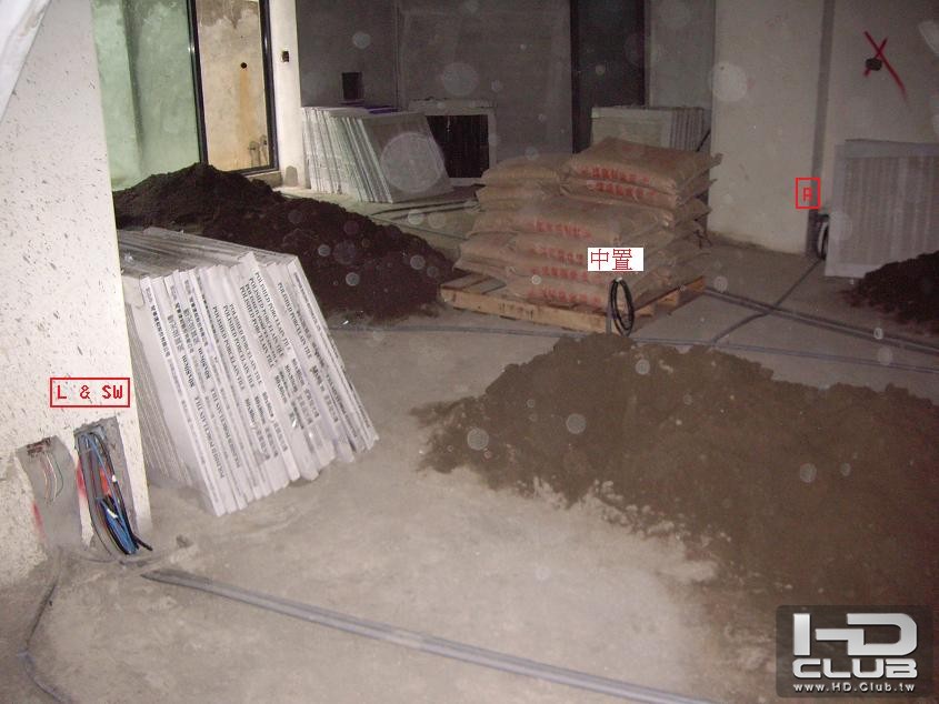

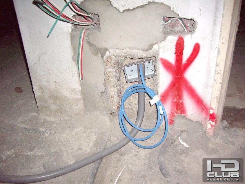

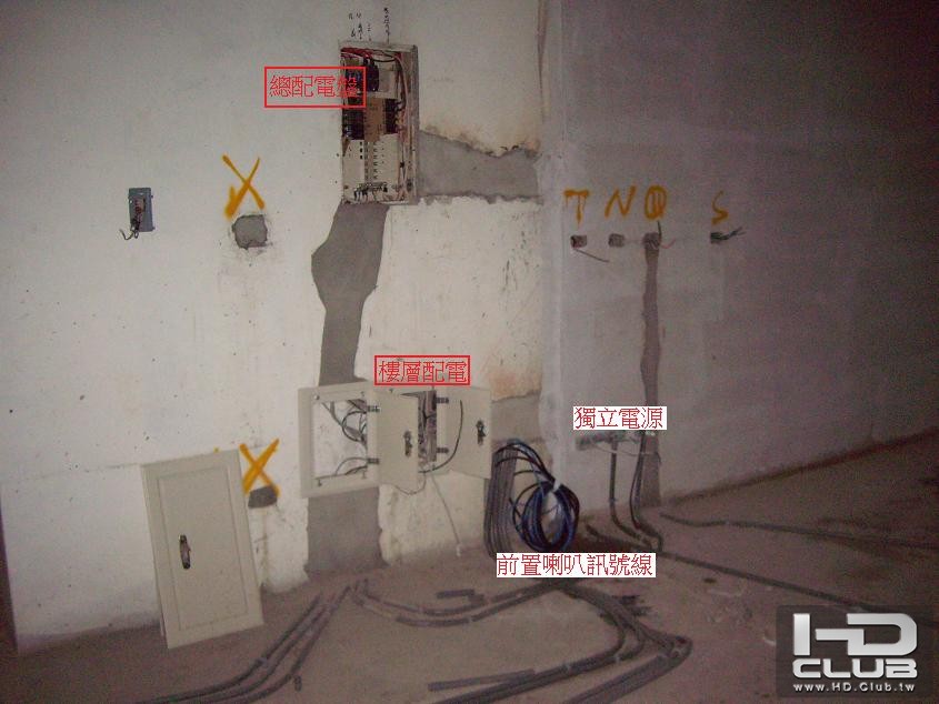

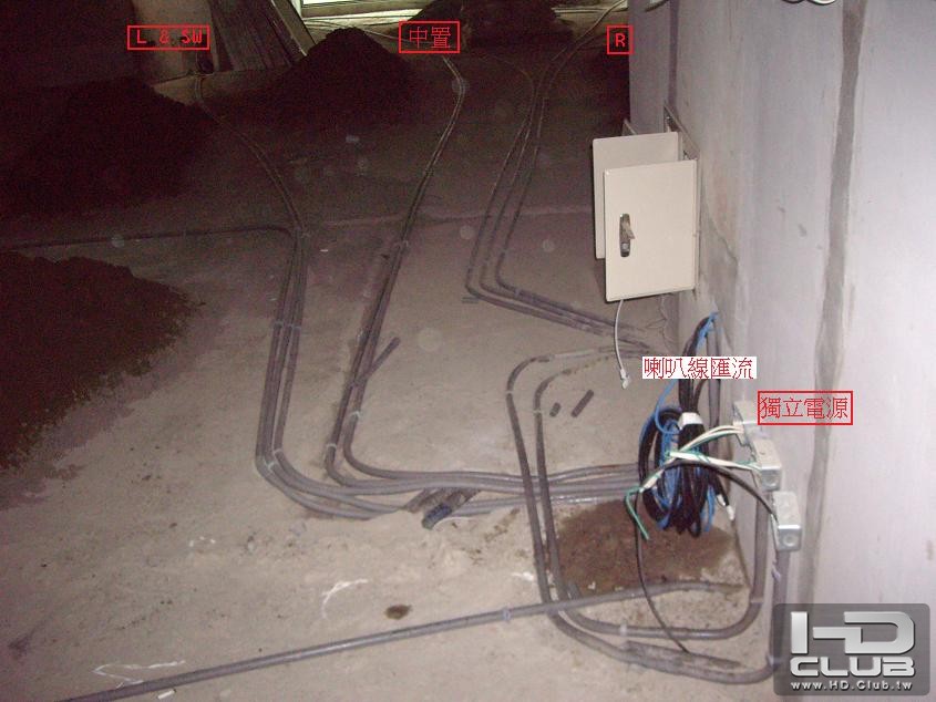

 樓主| 發表於 2011-1-10 11:34:36 | 顯示全部樓層
本文章最後由 ai_0301 於 2011-1-10 11:56 編輯
參考先進們的建議後, 管線工程目前進度如下
(1) 總電盤 -> 視聽區專線插座 -> 樓層電盤 -> 一般用電插座
     電箱距離近, 日後擴充專線還算方便
(2) 電器櫃 距 投影幕 9m, 地面要鋪石英磚, 預埋 10m 喇叭地線
(3) 前置四條地線出口  L+SW , 中置 , R
(4) 為了日後升級需求, channel 9.1 -> 9.2  所預留的第二重低音地線
     擺向直對皇帝位
