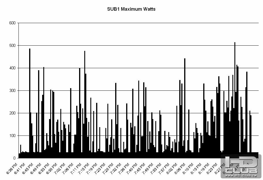

 樓主| 發表於 2011-1-11 17:31:46 | 顯示全部樓層
一顆重低音的耗電圖

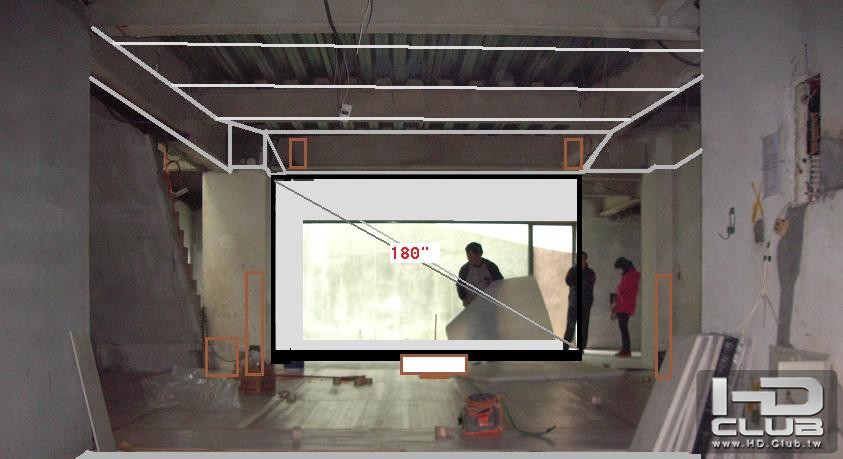

 樓主| 發表於 2011-1-13 12:26:43 | 顯示全部樓層
本文章最後由 ai_0301 於 2011-1-15 12:47 編輯
感謝 Sam 大啦 !
目前仍是 客廳型劇院規畫  (有別於封閉式專業劇院)
Twin views from my desk seat ,
One is for life, garden view & enjoy the music, 85%
The other 15% is to watch movies
This's the watch size 6.5m away from the 180" screen
你的 milestone 心結是指像 MOTO / Nexus One 一樣要有大屏幕嗎?
我試試不自量力找師父出馬給你劃一張平面圖
sam 發表於 2011-1-13 00:42
