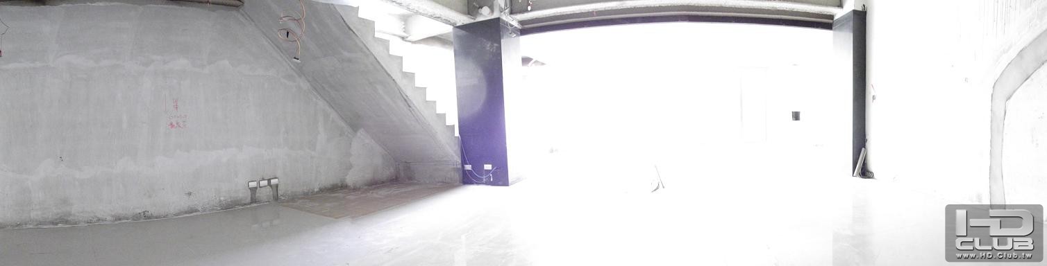

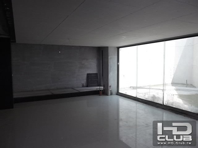

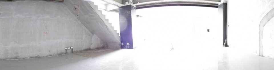

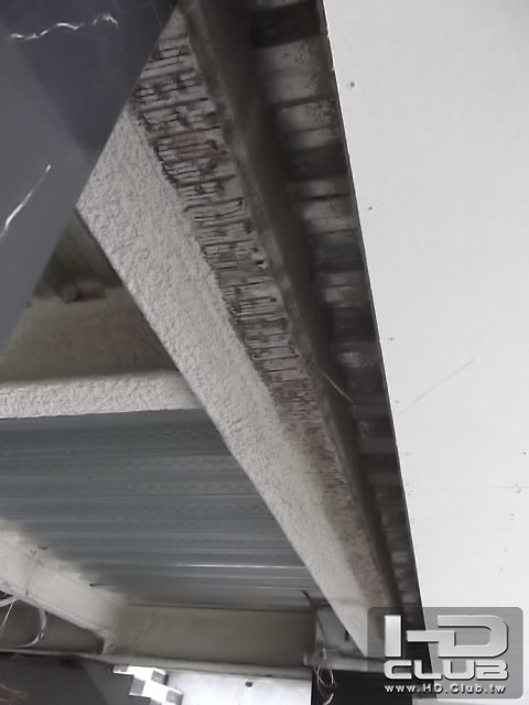

最後再檢視天花板, 平訂就形成大家熟知的空腔
但 SRC 結構, 天花板是 Deck, 無法只靠粉光抹平見人, 必須有天花板包覆
180" 投影幕掛在這個雙樑間
So, 打算用 防火批覆+消光灰塗料 噴成凹凸不平的表面, 象徵作幾片美絲板天花板(旨在包樑), 其餘摟空
Sweet spots 廣角一景

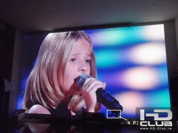

本文章最後由 ai_0301 於 2011-4-10 12:09 編輯
Thanks, Len 大
紀錄這兩天器材測試與心得
(1) Klipsch RS-62 上場服役, 前後音場平衡明顯改善, RS-62 槍砲,引擎聲 表現優異, 前方坦克, 開到後方還是坦克 , 不會變耕耘機
(2) 拿一顆 Elac 4PI  替換中置, 音樂高頻改善 ,解析更好, 聽女高音粉舒服 , 甚至小小感動.   (但無法使用在 Movie, 對白人聲消失)
(3) 左右聲道另接後級  Rotel 1092 (500wx2), Pioneer SC-37 輕鬆許多, 應付三聲道 隱約感覺聲音變清晰 , 相對推力變大 ?
     垃圾左右聲道喇叭, 脫胎換骨, 低頻力量 & 細節變多, 用 Sad eyes  這首曲子, bass 滑音不會糊掉.
p.s

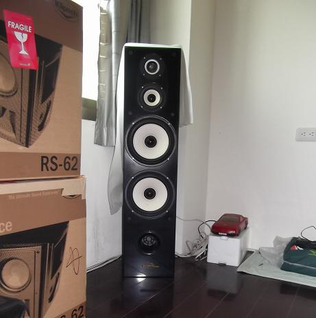

目前用垃圾級紅白鐵絲當喇叭線 ; 除役前特別拿下防塵罩拍一張照留念 Crown 主聲道 ...... 意者可洽.

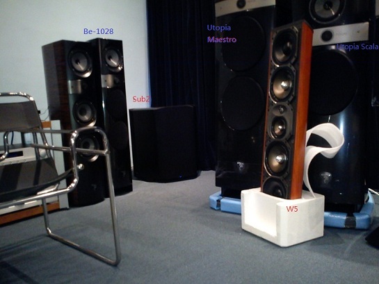

Paradigm 5.1  run-in 心得  S8/C5/W5/Sub2
店家賣兩聲道器材為主, 劇院器材 ...... 遜 !  偶而會盲聽 (畫面消失)
surround W5 可以取代中置,  以  4.1 達到劇院標準
耳語氣音悄悄話對白 ....... 清晰無比傳到耳邊 , 猜想 5m 外的中置喇叭也難辦到 (要靠 MCACC +X dB)
Sub2 當家坐鎮 ,空間內 9.0 所有喇叭 低頻都不用擔心.
SA-30 Front height 未拆封測試.
RS-62, Elac 4pi 在台灣
全套上場是 9.1 & surrond super tweeters.
 樓主| 發表於 2011-4-23 20:18:10 | 顯示全部樓層
