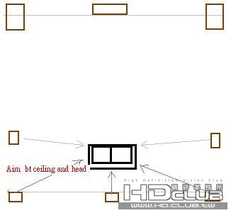

 樓主| 發表於 2010-4-10 09:16:46 | 顯示全部樓層
大大是這個意思嗎  ?   Interesting ...
原帖由 570 於 2010-4-8 11:49 發表
...您可不用擺側置,有興趣請PM我,所以後環繞就吊掛
3只,斜下角度對準皇帝位人頭頂到天花板取中間點
3只喇叭不用tone in , out  ,完全對齊前置三只,
發表於 2010-4-10 20:36:07 | 顯示全部樓層
我看樓主大大設計已經底定了,樓主跟我非親非故
不用現在參考我講的,但是等樓主明年建置第二間或
第三間視聽室時,第三間視聽室參考我講的,
你會發現比前兩間視聽室好很多。
我很笨不會畫圖,不知樓主給我樓上的示意圖的比例是否是正確的
如果是,這個是正方型的,左右離中央太開了,至少要兩邊要內縮六分之一
同時左右兩只側置沒必要設置,同時座位太後面了,請取前後距離2:1--1:1
之間。
你問我為什麼,有興趣就點下面連結。看了血壓升高別怪我。

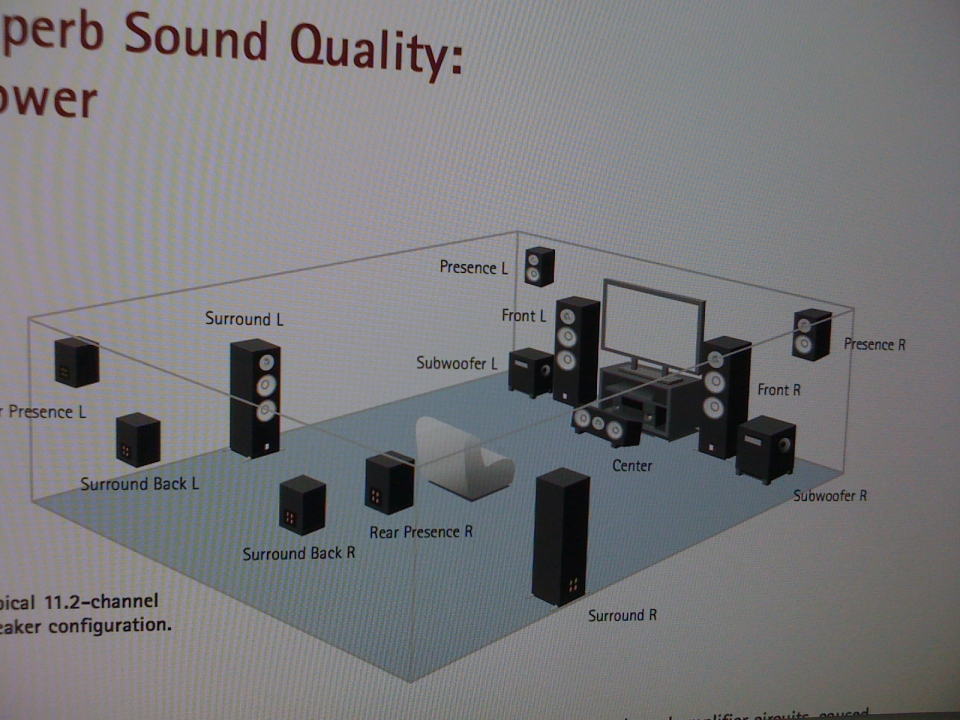

發表於 2010-4-10 22:26:45 | 顯示全部樓層
Hi 570大小弟對於你的想法 非常有興趣,同時小弟也想聽聽 你對於 我空間的建議......
小弟的空間 是2聲道/AV劇院並存的空間
未來主喇吧 Cremona 中間 會放置Pagode HD12音響架 未來這裡只放2聲道設備
AV AMP Yamaha Z11,2聲道後級 A50 會放在 HD12 之前 ,這樣一擺 在音響展中廠商擺放器材的 Pose 就隱然出現
至於AV器材 則會移至側面
AV劇院喇吧擺放 原則上我是遵照Z11原廠說明 目前擺放11顆喇吧
謝謝
