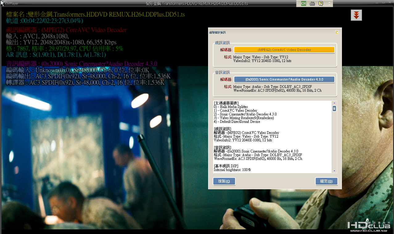

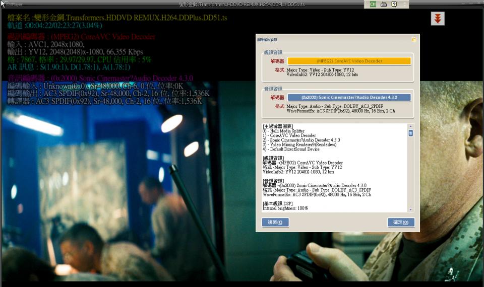

發表於 2007-12-18 20:08:55 | 顯示全部樓層
HD-DVD H.264 變形金剛 Remux TS (KMP OSC - 29.97 FPS)
測試過 Powerdvd Demux 或 Sonic HD Demux 搭配 Powerdvd H.264 decoder 或 Coreavc decoder 1.6 可惜都只有低於 10 FPS 以下的播放
失敗 !
暫時還是用 Haali + Powerdvd H.264 or Coreavc 頂著用吧 !
