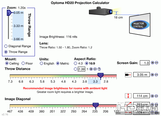

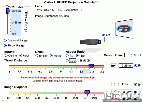

小弟的新家大概也只有3M的投影距離
如果照試算的數據來看
投到92吋 1082的亮度到123nits 且 距離需要3.25M
這樣看起來好像真的太亮了
比起來Optoma HD20
同樣條件只要3.05M 且亮度為116nits
(我實際去朋友家跟他的HD-20直接比,HD-20的確比較暗)
姑且不論色彩表現,就短距離的條件下
HD-20會比較適合嗎?或是說比較容易達到較舒適的觀賞效果??
請有經驗的大大幫小弟看一下吧
謝謝了
對了,網頁中的Recommened image brightness for rooms with ambient light是什麼意思呢?
[ 本帖最後由 iFann 於 2010-2-22 21:40 編輯 ]

發表於 2010-2-22 21:47:42 | 顯示全部樓層
原帖由 iFann 於 2010-2-22 21:37 發表
比起來Optoma HD20
同樣條件只要3.05M 且亮度為116nits ...
小弟沒有vivitek這台,但可以確認HD-20絕對可以不會太亮(有三段可調),小弟目前都是調最暗打126吋

發表於 2010-2-23 08:40:55 | 顯示全部樓層
小弟的新家大概也只有3M的投影距離
如果照試算的數據來看
這樣看起來好像真的太亮了
比起來Optoma HD20
(我實際去朋友家跟他的H ...
建議環境需要一點環境光線,建議開盞小燈
發表於 2010-2-23 09:54:48 | 顯示全部樓層
小弟的新家大概也只有3M的投影距離
如果照試算的數據來看
這樣看起來好像真的太亮了
比起來Optoma HD20
(我實際去朋友家跟他的H ...
純粹就計算上的角度來看,這兩個數據絕對不可能造成那麼不適的差距,一定還有其它原因。
