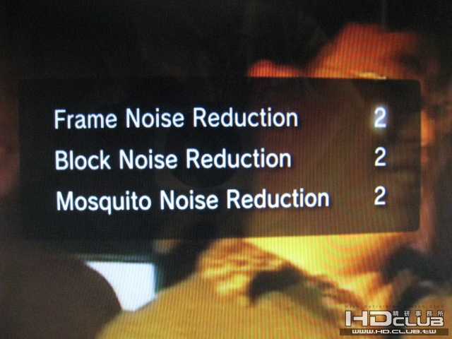

1. 先用 Spyder TV 把您的電視顏色校正好
2. 再把您的電腦顯示卡輸出的顏色校正好
3. 確認 PS3 與 HTPC 的 HDMI 是在同樣的模式 (RGB/YPbPr) , 通常電視機的處理晶片在處理這兩種模式時, 表現出來的色調會完全不同.
4. 把 PS3 影片播放的 "修飾" 功能關掉
再來比較看看 PS3 & HTPC 誰勝誰負.
P.S.
NV 顯卡的驅動程式內建校正精靈, 可以參考看看, 但是也別完全相信...
PS3 播放時候預設三種修飾功能 Frame Noise Reduction, Block Noise Reduction, Mosquito Noise Reduction
播放影片時按 "三角鈕" 叫出選單, 選擇 [影像聲音設定] 來修改這三種修飾的程度
千萬別犯  "讓比較的東西, 處於不同的立基點"  這種錯誤.
這樣的比較是沒有意義的.

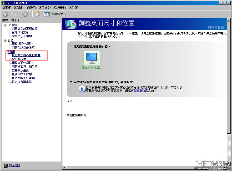

我用kmp播,CoreAVC解碼,顯示卡用全取0~255,在做顯卡輸出顏色調整,畫面就跟PS3差不多了

有WIN7的可以是是這篇
http://www.hd.club.tw/thread-38847-1-2.html
我服用了以後
就幾乎不用PS3來看片了
HTPC調整真的很重要!!

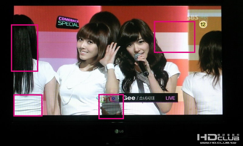

小弟不才,覺得這幾處可以看出明顯差異
小弟不才,覺得這幾處可以看出明顯差異,敬請各位達人指教囉!
另外PS3那張圖左下角明顯有暫停標誌,HTPC軟體暫停時可是不會有的囉!
原帖由 Yeh 於 2010-2-13 01:10 發表
顏色變飽合、對比變高,
但細節也不見了!!
