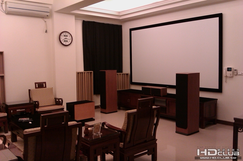

太久沒上來賺經驗值了, 看來很快會被踢出1080i, 還是得做一點努力..

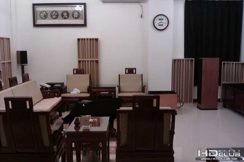

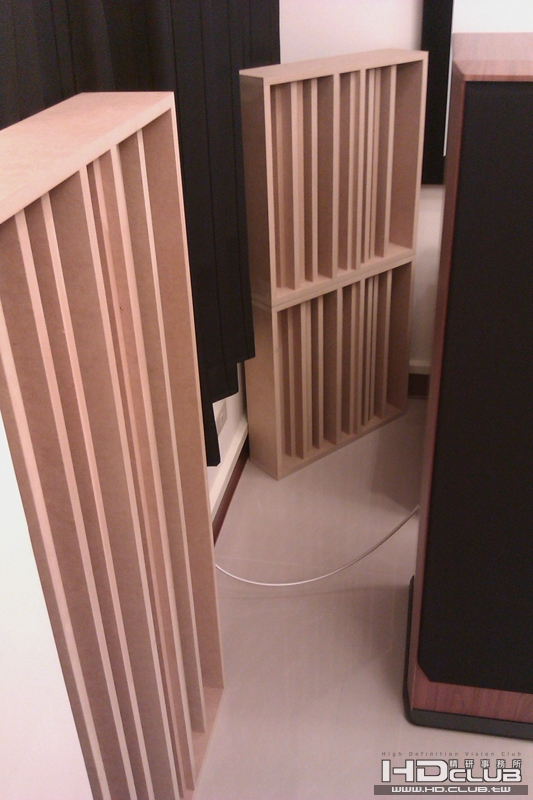

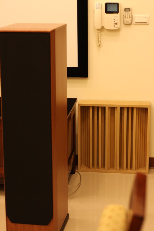

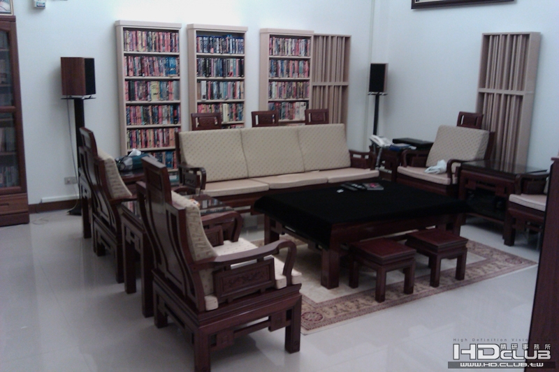

小弟最近開始要再整治一下空間問題,就入手幾片擴散板來嘗試各個位置的擺放,
但過去並沒有任何使用擴散板的經驗,不知倒底需要多少,就先入手大擴散板3片,
加上小擴散板4片.

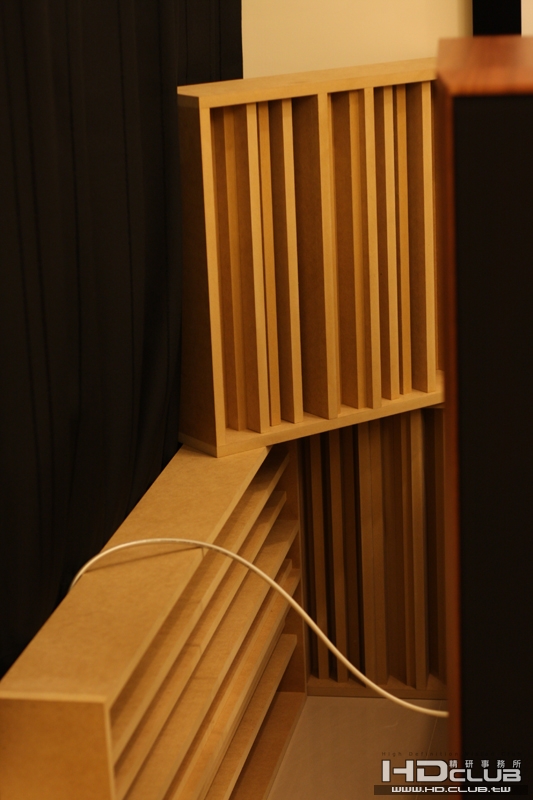

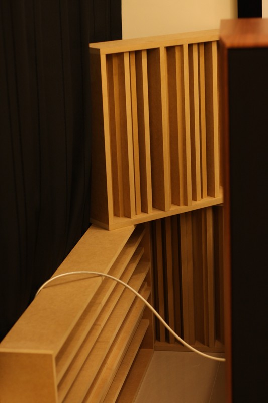

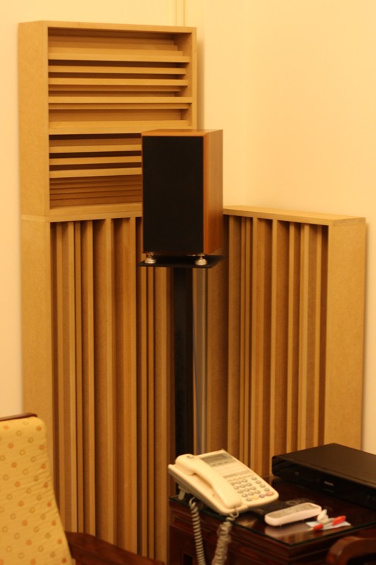

大的擴散板放二片在左側牆(左邊喇叭離牆太近),想說可把側邊的第一反射位置打
散,讓皇帝位的聲音乾淨些,但後來發現電源插座跟走線的位置問題,導至擺放位置
深受限制,只好將就一下. 左側喇叭後牆空間不夠,只好疊二片小的又tone點角度來
放.右側喇叭後方因擴散版都用光了,但就算要擺,也只能放一片小的,覺得效用不大.
座位後方原本已放了3片DVD櫃當天然擴散吸收用(還把片子擠的緊緊的,並一前一
後拉出跟內縮,有點學擴散片的樣子擺),就擺放一片在後牆預計第一反射音可能會
反射到位置上(補足DVD櫃不夠長的問題).
最後在耗盡體力下的結果已是讓小弟頗為滿意啦, 這次真是謝謝阿賢大推薦吳老
闆給小弟認識,謝謝二位幫的大忙囉!
當擺設完畢後,就自動音場的設定出現幾個差異點,一是原本一直跳反相的左側喇
叭已變成OK, 主聲道左右的db值是相同的,過去一直至少差1db以上,重低音的db
值大幅提升.就人耳聽起來真的聲音變乾淨,至少小弟的老爸老媽可以幫忙做證..
為了能擺進這幾片可是花了不少唇舌呀
為了能擺進這幾片可是花了不少唇舌呀
最後竟然能被老爸老媽認同說迴音變少了
最後竟然能被老爸老媽認同說迴音變少了
整體看起來樣子實在是不太好看
整體看起來樣子實在是不太好看
放了之後,左前置本來一直測是反向的問題不見了

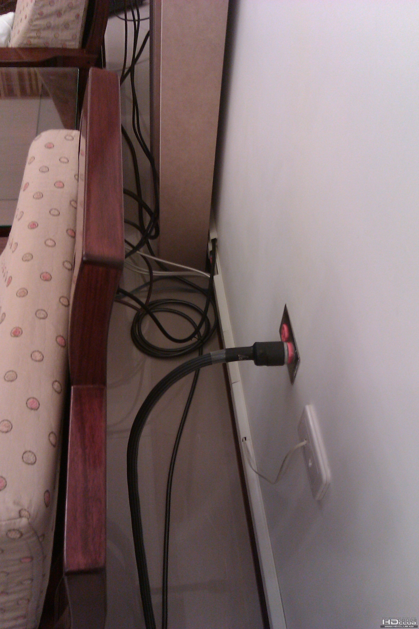

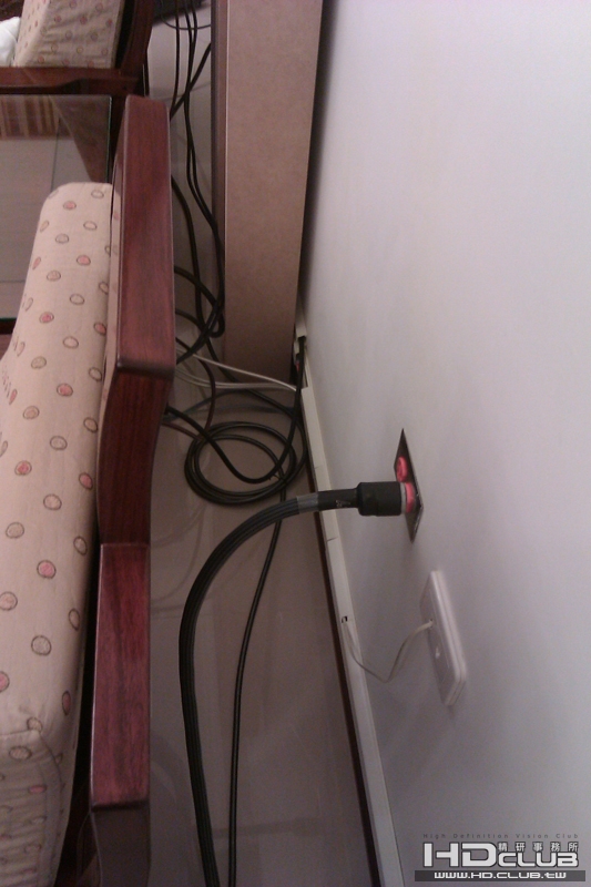

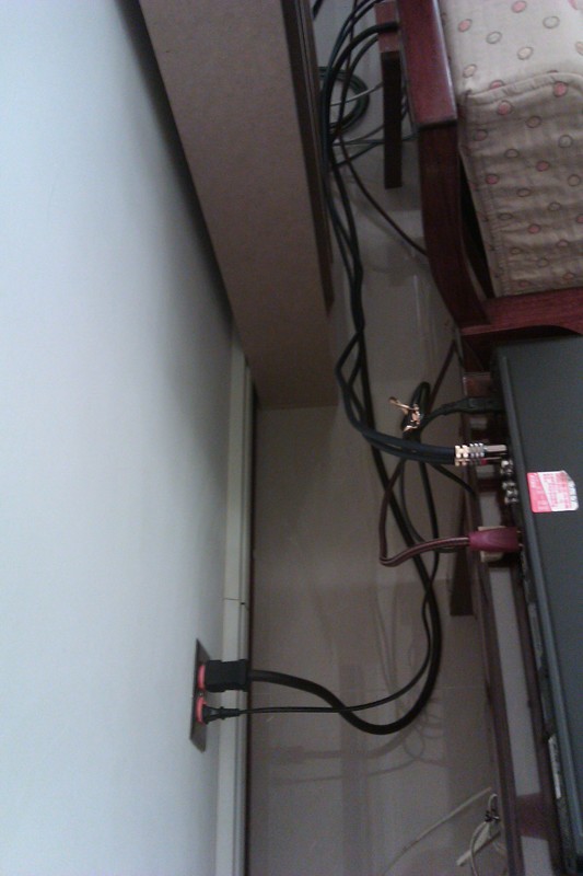

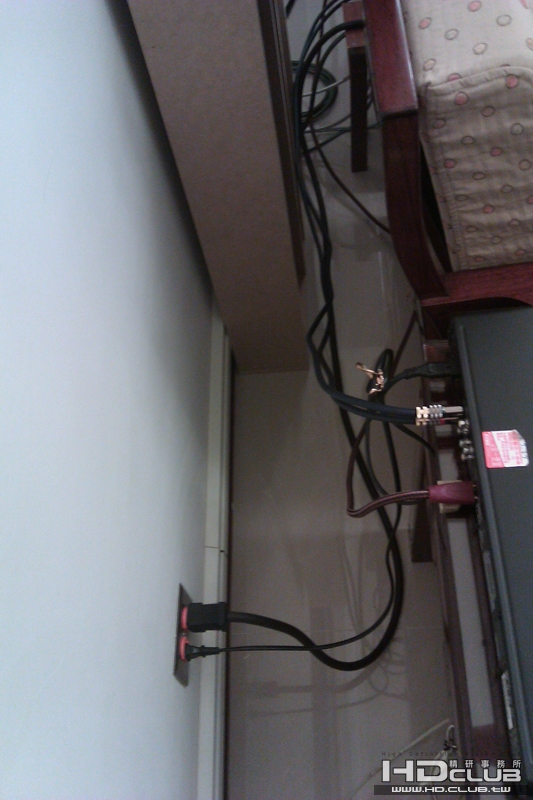

當初沒想好插座位置問題,結果應該擺的地方擺不進去

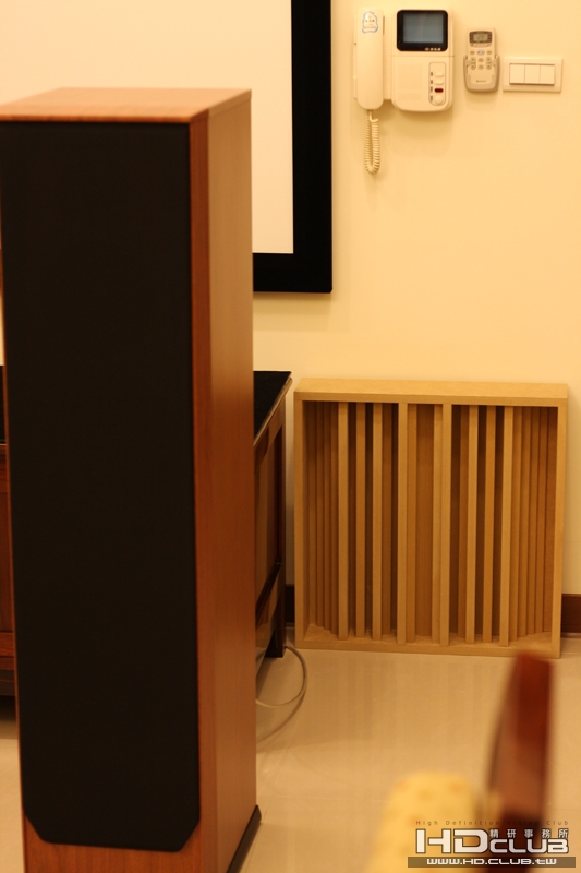

這裡若可再多放一片應該會更好
這裡若可再多放一片應該會更好

 樓主| 發表於 2010-10-10 15:15:27 | 顯示全部樓層
本文章最後由 tinnlu3 於 2010-10-10 16:52 編輯

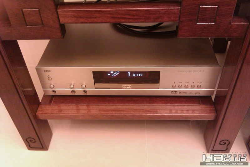

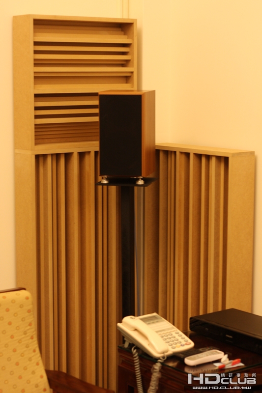

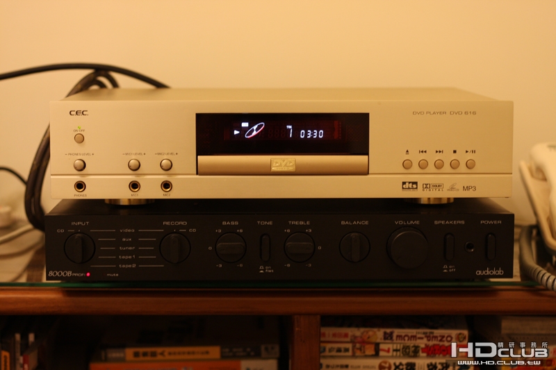

Philips CD-502 player算是正式退休了, 碟盤只能出來一半, 回去得用手推就定位,
只好先請CEC DVD Player出來代勞一下, 反正幾乎沒用DVD Player在看片了..

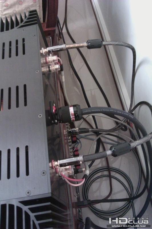

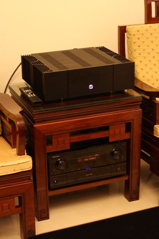

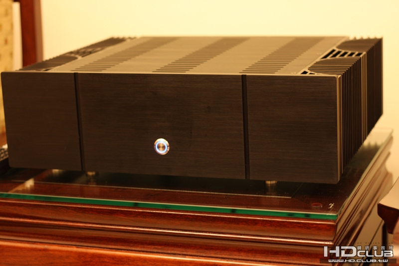

另外, 後級終於到家了!
再貼幾張修正後的擴散板擺法, 中間陸續試了幾個不同擺放位置, 沒想到一放上
第一反射音的位置,竟然讓聲音整個變暗淡,高音亮度不曉得跑那去, 看來要怎麼
能好聲恐怕不是光看網路上的心得就有辦法搞得好..

擴散版目前是最後定案嗎?
超低音右前方那個位子不錯,有沒有考慮移到右前方呢?

不能講愈來愈燒啦, 只是把看不順眼的東西換掉, 或加減改善一下,但口
袋也沒錢可以亂來了..
也不能說是最終定案啦, 但至少是目前為止相當不錯的擺法,
您說的那個位置被插座卡到,應該擺不進去.
但說也真是奇怪,擺在左側牆第一反射音的位置(人座在皇帝位上
,用鏡子反射能看到主喇叭的位置),聲音竟然變得很暗淡..
就等您來時再幫小弟看一下,時間部份就再喬一下..
tinnlu3 發表於 2010-10-10 15:15
誤打誤撞, 昨天把CEC DVD 616這台拿出來接到SC-25的類比聲道, 拿來當CD Player
, 沒想到比起使用中的philips BD player, 這台CEC聲音好到連我跟我老爸一聽就知道
差很多,先前擺在一旁好幾年都沒接上來用,這下子真算是賺到.

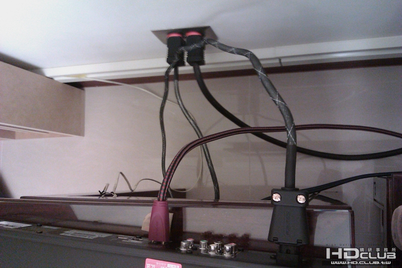

另外把原本隨手拿來接後級的細細電源線換掉, 又把BD Player送的八字線換
成Furutech鍍金八字頭的線,但這個部份可以說沒有像換CD機差很大的感覺,
也沒花時間A B test, 但應該還算是浪費錢, 只求外觀爽而已..
幸好弄這台DVD當CD機的爽度, 大大蓋過浪費錢心痛的感覺..
