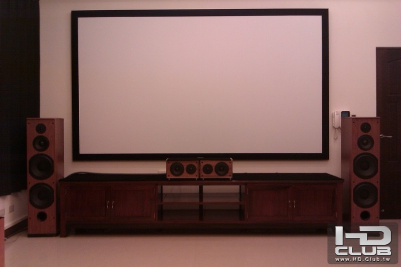

今天聽音樂前手癢試了移動喇叭,看看聲音會有什麼變化,結果...
目前喇叭離背牆的最近距離只有35cm,想說多少離開一些會比較好,
但不論是多拉開3cm, 5cm , 10cm.. 聲音竟然就跑掉了,原本結實定
位清楚的點,竟變成一沱突出來的聲音,趕緊把喇叭推回去,聲音又變
結實清晰.聲音變化會如此大,實在是有夠好玩的.
小弟自己猜想應該是跟喇叭前上方有一支大深樑橫過這個視廳空間,
當初為了隱藏這支樑,用矽酸鈣板把喇叭正上方包圍起來作成間接照
明,可能聲音在這個區域有很大的影響,才造成無法拉離背牆.
否則依一般的認知,通常喇叭的高音單體最好能離背牆有1.5米,但在
這個空間,就是拉不開.但也因為太近背牆,音場的深度有變淺,權衡利
弊下,還是選定位清晰聲音乾淨比較好聽,而且喇叭拉開超過3.2米,比
先前距離只有2.5米時的音場寬大很多..

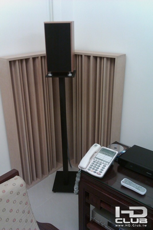

貼幾張照片似乎比較容易明白小弟講的狀況,只用手機拍,畫面實在抱
歉..

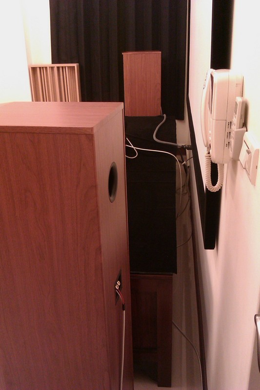

喇叭整個推到背牆進去, 左聲道還坎進木櫃跟側牆間..
離背牆僅35cm,左聲道離側牆更只剩20cm

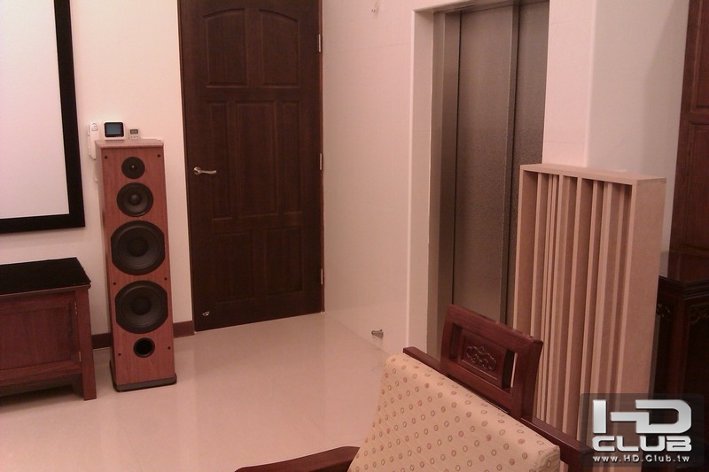

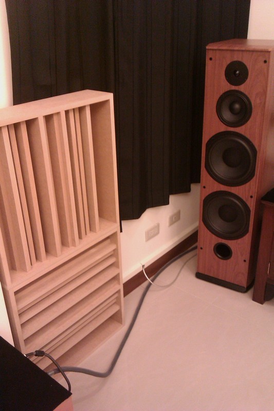

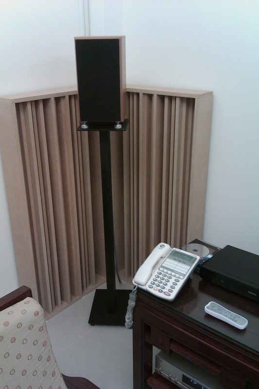

擴散版放在第一反射點, 不知側牆的厚窗廉布是不是有點作用

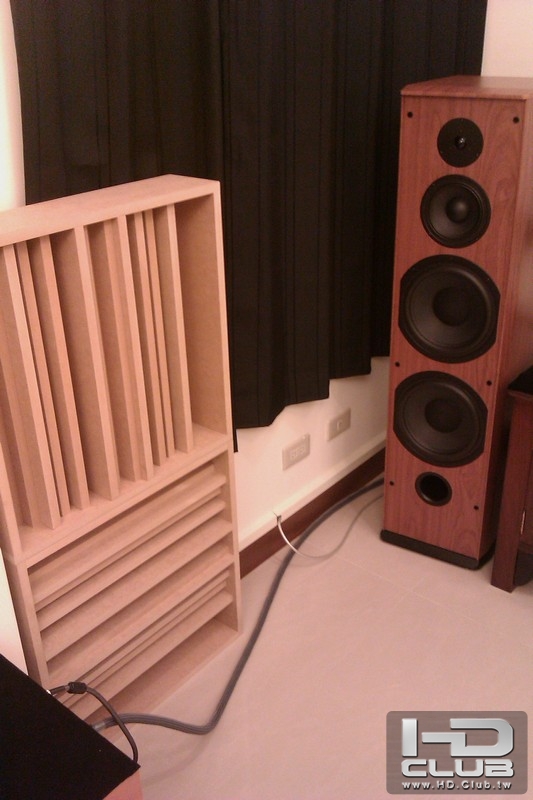

右聲道空間太大,第一反射點還是放片擴散板.

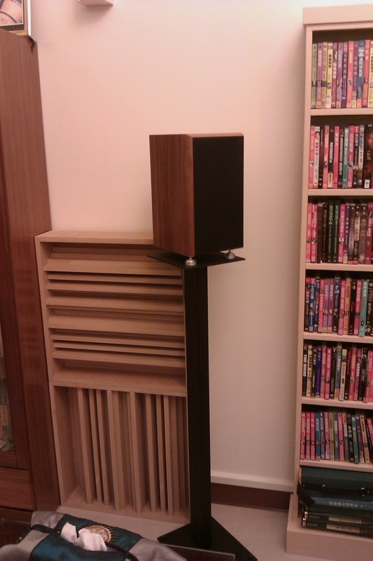

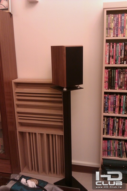

把剩餘不多的擴散板分別擺在後環繞聲道後方.
看來擴散板似乎還差二大片,三小片,疊起來的高度似乎才夠用

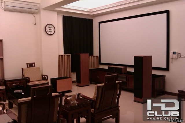

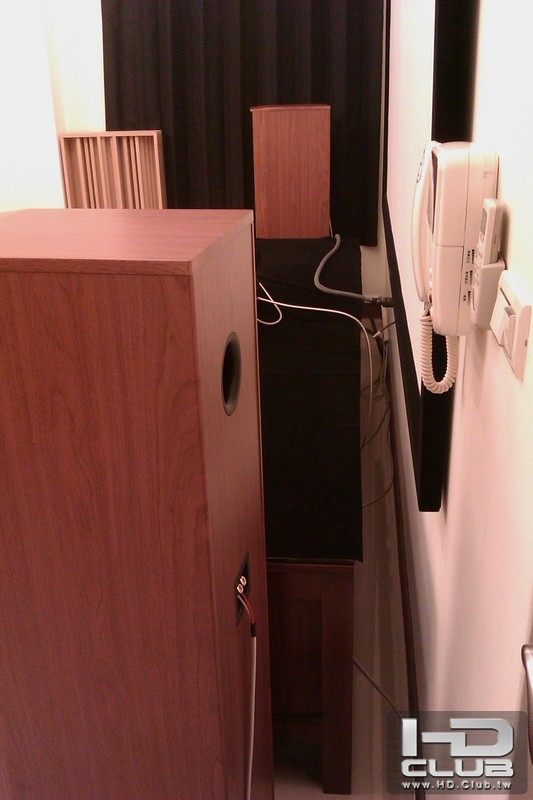

我猜問題是出在這張照片(先前擺位的照片)上方,包住橫樑的口字型間接照明的木做,讓聲音一團亂 ... ...
