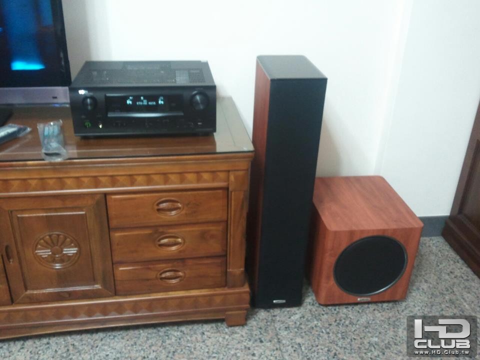

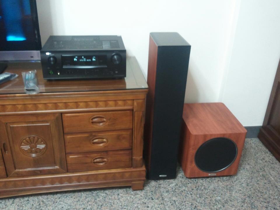

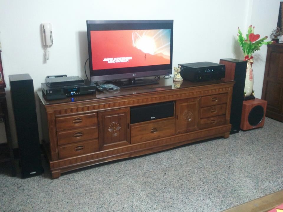

目前的家庭劇院配備為
     電視:LG 42LW5700 42" 3D電視
    擴大機:DENON AVR2311
 前置左右聲道:PolkAudio TSI 300 (胡桃木色)
   中央聲道:PolkAudio CS10 (胡桃木色)
後環繞左右聲道:PolkAudio TSI 100 (胡桃木色)
    重低音:PolkAudio PSW110 (胡桃木色)

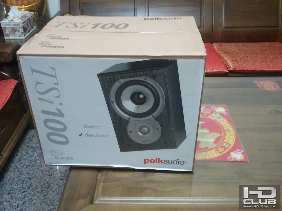

醉音目前環繞喇叭tsi-100缺貨
拿過來的是OWM3我先退掉
請他tsi-100到貨在通知我領取
這擺放可以嗎?
1.中置被塞在裡面
2.我可以把主喇叭退到靠牆壁嗎?
3.電視到時擺定後應該會壁掛

發表於 2011-11-21 20:50:25 | 顯示全部樓層
喇叭可以的話
最好四周都留有空間
所以中置最好是請出來
主喇叭先盡你最大可能拉離背牆
然後調整看看(就是再慢慢往牆壁移動)
聽聽聲音怎樣
對了,可以的話拿掉網罩吧
發表於 2011-11-21 23:24:51 | 顯示全部樓層
恭喜入手家庭劇院,效果不錯吧@@"
電視櫃中間剛好可以把中央聲道塞進去,真好~.~
(PS.我是覺得網罩拿掉聲音效果會比較好)
發表於 2011-11-22 10:12:46 | 顯示全部樓層
我家有兩隻小惡魔,可能沒辦法喔
這組喇叭角錐固定無法調整
是不是要買平台來放?
因地面不平整喇叭會晃
我目前是一角錐塞紙
發表於 2011-11-22 11:41:35 | 顯示全部樓層
先調整喇叭的擺放位置看看
盡量不要讓喇叭四隻腳都在同一塊地磚
如果還是不平整
就只好去買黑金石之類了吧

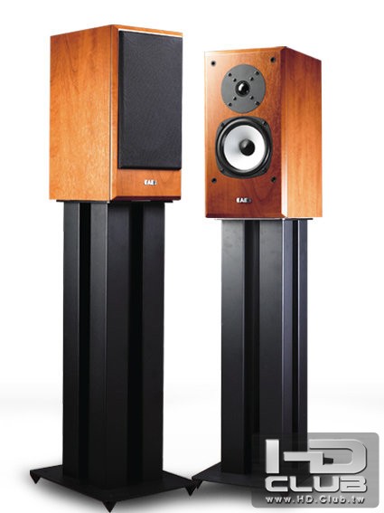

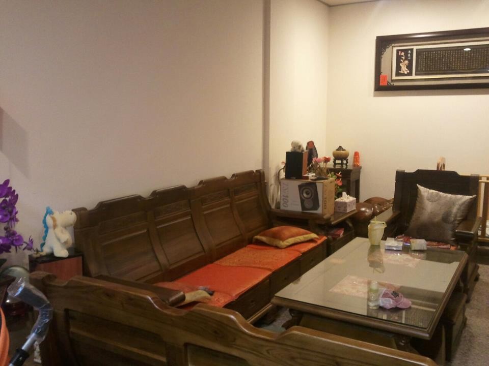

發表於 2011-11-26 11:41:59 | 顯示全部樓層
昨天終於把環繞搬回家了
但沒辦法吊在牆面上
但又要耳高60~90公分
先拿箱子測試看看
看來要找高腳架囉
這個可以放在桌上嗎....???
發表於 2011-11-26 16:29:00 | 顯示全部樓層
昨天終於把環繞搬回家了
但沒辦法吊在牆面上
但又要耳高60~90公分
先拿箱子測試看看
看來要找高腳架囉
lcd123 發表於 2011-11-26 11:41
危險呀
家中有小朋友不理想
你的座位貼牆
建議用(層板)

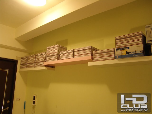

發表於 2011-11-26 16:53:31 | 顯示全部樓層
層板
是這個嗎?
圖片為轉載
發表於 2011-11-26 16:59:42 | 顯示全部樓層
本文章最後由 jacky_3977 於 2011-11-26 17:11 編輯
層板
是這個嗎?
圖片為轉載
lcd123 發表於 2011-11-26 16:53
對呀,都可以啦
可以找和喇叭大一點
不要用這種長型的
有短一點的可選擇
像接近四方型的那種,有支撐架那種
支撐架有說明支撐重量才安全
喇叭才可以轉向
再來喇叭線沿牆用壓線條修飾,ok了
完工後再喝杯咖啡.......
