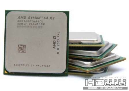

  1﹒CPU性能要求有多高?
  高清視頻對CPU性能的要求到底是多少?其實,現在不少朋友都存在認識上的誤區,甚至部分媒體也在誤導大家。一般而言,我們看到隻1080p規格並且基於H.264格式編碼的視頻就認為是目前HDTV高清應用的典型高端代表,因此隻要能夠順利解碼就意味著CPU滿足需求要求。那麼這種認識到底對不對呢?
在很多高清論壇中,我們經常發現不少用戶發帖詢問:為什麼自己的配置和其他人幾乎一樣,CPU、顯卡、記憶體和硬碟都是同檔次的,但是別人解碼H.264@1080p很流暢,而自己卻在忍受幻燈片的折磨?其實,之所以出現這種情況絕不僅僅是解碼器設定的因素,而是涉及到高清視頻的編碼速率。目前,有的H.264@1080p高清視頻編碼速率高達20Mbps以上,而有些則只有5Mbps,這對於CPU負荷量來說可謂是天壤之別。
我們可以做這樣一個很簡單的測試。在合理設定播放器、分離器和解碼器的情況下,Athlon 64 3000+配合512MB記憶體以及GeForce 6600GT顯卡就可以很流暢地解碼10Mbps的H.264@1080p高清視頻。但是,當我們換成平均25Mbps的H.264@1080p高清視頻之後,這套配置明顯變得吃力起來。其實,這個例子已經給給了我們一個很好的答案。在應付90%以上的高清視頻時,目前幾乎任何一款主流CPU都足以勝任,因為真正高於10Mbps編碼速率的H.264@1080p高清視頻很少見,除非是一些發燒友才會下載。
而如果大家已經對高清視頻“走火入魔”,那麼在配置CPU時選擇雙核是必備的,並且購買Core 2 Duo或者高頻Athlon 64 X2也並不會顯得浪費,畢竟現在CPU依然是解碼超高清HDTV的性能瓶頸之一。
H.264@1080p在20Mbps編碼速率下的效果
現在使用AMD與Intel入門級雙核CPU是比較實惠的選擇

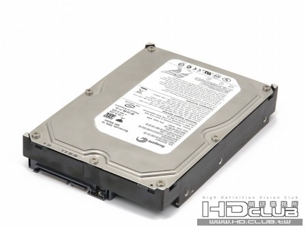

大容量SATA硬碟最實惠
大容量SATA硬碟最實惠

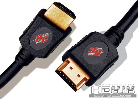

4﹒顯卡HDMI接口是否必要
   儘管DVI數字接口的出現一度讓我們高呼高清時代的到來,但是由於缺少音頻傳輸以及線纜傳輸距離有限,因此新興的HDMI接口很快穫得業界的垂青。微軟XBOX360以及新力PS3相繼支援HDMI令其賺足了人氣。在PC應用領域,支援HDMI的顯卡也相繼出爐,部分大尺寸寬屏LCD也具備了HDMI接口。可惜,HDMI接口現在儼然是一幅“貴族”姿態,不僅成本較高,而且真正具備HDMI接口的設備還不夠普及。因此,越來越多的用戶開始質疑HDMI接口。
 事實上,我們可以把HDMI理解為“加強型的DVI+音頻傳輸”,這項技術最大的貢獻在於簡化連接線纜,讓視頻傳輸和音頻傳輸合二為一。而且,目前HDMI還略顯超前,特別是高接口帶寬實際上並不能起到實質性作用,而音頻傳輸也在PC多媒體平台遇到不少助力,其發展勢頭肯定不如HiFi家庭影院領域那麼順利。當然,我們並不能徹底否認HDMI的先進性,隻是希望大家暫時保持一份理智,而不用對HDMI技術趨之若鶩。
HDMI接口不必強求
HDMI接口不必強求

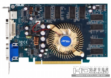

 如今很多顯卡都號稱具備HDTV功能,那麼究竟哪一種顯卡的性能更加出色呢?在回答這個問題之前,我們很有必要先了解一下顯卡的工作原理。GPU顯示晶片處理完的資料會全部傳送到顯存,然後進入極為關鍵的RAMDAC單元(Digital Analog Converter)。RAMDAC單元所需要完成的任務便是數模轉換,因為顯卡晶片處理的是數字資訊,而普通顯示器接收的都是模擬資訊,所以這一步是必不可少的。RAMDAC的轉換速率以MHz表示,它還決定了刷新頻率的高低,其工作速度越高,頻帶越寬,高解析度時的畫面品質越好.該數值決定了在足夠的顯存下,顯卡最高支援的解析度和刷新率。如果要在1024╳768的解析度下達到85Hz的解析度,RAMDAC的速率至少是1024╳768╳85╳1.344(折算系數)/106=90MHz。雖說如今顯卡的RAMDAC都至少達到250MHz,但是這在幾年前卻是一個可望而不可即的數字。
      事實上,顯卡技術發展初期的焦點並非是顯示晶片,也不是RAMDAC,而是像夾心餅乾一樣的顯存。顯示晶片與RAMDAC是兩個非常忙碌的高速設備,而顯存必須隨時受它們兩個差遣。每一次當顯示屏畫面改變,顯示晶片就必須修改顯存裏面的資料,而且這一動作是連續進行的。同樣的,RAMDAC 也必須不斷地讀取顯存上的資料,以維持畫面的刷新。解析度越高,從晶片傳到顯存的資料也就越多,而RAMDAC從顯存讀取資料的速度就要更快才行,為此顯存必須在容量以及速度方面達到一定的要求,其中前者更加重要。
對於3D游戲,我們幾乎都知道顯存的容量並非十分重要,對於顯存帶寬的需求更加迫切。而在HDTV應用時,由於畫面的解析度實在太高了,因此顯存數量變得十分有用。如今解碼高解析度的WMV-HD以及H.264時,128MB顯存幾乎是必須的,如果能夠達到256MB將更好一些。那麼顯卡的GPU核心對於HDTV應用效果到底有影響嗎?以ATi的X1000系列為例,無論是X1300還是X1600或是X1800系列,都支援AVIVO技術,此時不同的顯卡是不是解碼效果不同?其實這個問題應該比較客觀地看待,因為即便是該系列中最低端的X1300在配合高性能CPU時也能比較流暢地解碼H.264。而如果是CPU和記憶體配置相對較弱,那麼就需要檔次更高的顯卡。ATi本來的官方規格是,X1300系列隻能對480p的H.264進行硬體加速,而X1600系列則可以對720p的H.264進行硬體加速,只有X1800/1900系列才可以對1080p的H.264進行硬體加速。但是實際上這僅僅是ATi的一種建議,在最新版本驅動的支援下,X1300系列也能很好地幫助CPU進行720p甚至1080p的H.264硬體解碼。對於顯卡的解碼技術功能而言,並非是很多用戶想象中的純硬體模組,實際上也是利用軟體解碼,隻不過由GPU主動負這項工作,因此擁有像素填充率優勢的顯卡會有著更加出色的表現。

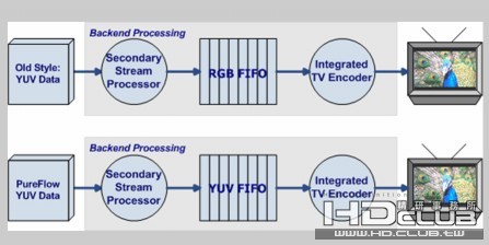

      此外,如果大家希望將HDTV視頻在PC上解碼並輸出到電視機,那麼有必要特別關注一下視頻輸出部分。顯卡在視頻輸出時畫質信號損失必須降低到足夠低的程度。毫無疑問,普通的S-Video甚至AV接口已經無法勝任,此時VGA或是DVI接口才是首選,而這些已經成為新一代電視機的標準配置。在nVIDIA和ATi顯卡中,暫時還沒有為傳輸過程進行優化,此時很有可能丟失視頻細節。而在S3 Chromotion視頻引擎中,Pure HDTV技術可以將從連接埠輸來YUV數據直接傳送到TV/HDTV內部的DAC設備中去,此時高清晰度電視從GPU得到的數據沒有受到任何處理或幹擾,從而表現出更為完美的畫質。
大容量顯存的中低端顯卡終於在HDTV應用時發揮作用

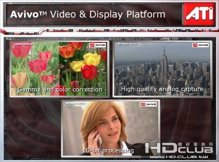

ATi X1000系列顯卡的AVIVO技術
S3 Pure HDTV技術直接傳輸YUV數據

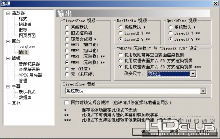

在影音風暴軟體中可以設定不同的視頻渲染方式

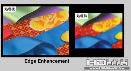

  之所以說是“另一回事”,主要是這基本取決於顯卡的視頻效果優化技術。以nVIDIA PureVideo技術為例,其實實現H.264或是WMV HD解碼並非是最重要的,特殊的視頻效果優化才是關鍵。事實上,幾乎所有的主流顯卡都具備視頻效果優化技術。以目前S3顯卡的Chromotion視頻引擎為例,Edge Enhancement技術可以更加廣泛地適用於克服各種視頻邊緣鋸齒。

Edge Enhancement技術以強化邊緣來消除鋸齒

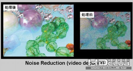

Chromotion視頻引擎中效果十分明顯的降噪功能

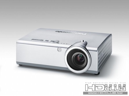

高清投影儀讓家庭影院又多了一種選擇
高清投影儀讓家庭影院又多了一種選擇

但小弟對此部分有些不解,即使目前的HTPC無法在音訊部分用到HDMI傳輸,但就是訊而言,DVI和HDMI畢竟還是有色階上的差異,由其對應到高階顯示器時,這部份的表現難道不會被肉眼所分辨出來嗎?
 樓主| 發表於 2007-12-3 23:45:21 | 顯示全部樓層
小弟的一些見解,您不仿看看就好.
DVI HDMI RGB等等...
說是有色階上的差異,但是所謂的一分錢一分貨.
撇除片源畫質問題,機器的好壞是覺得影響因素.
猶如,拿一台兩光顯卡..上面有HDMI 有DVI端子,買了一條頂級的傳輸線.
這樣有助於提升畫質色階? 個人覺得是否定的.
蠻多環環相扣的東西,很容易被失焦掉,如..本身顯示器的色階調教或是
顯卡及軟體上的設定.等.動個一下某設定,也許精采畫面就在下一秒出現.
雖然每個人配置都不一樣,片源也可能不一,但是我還是覺得.
若要肉眼分辨出這些傳輸端子的好壞.
我想內行人做內行事,外行人則草草了事.
HDMI DVI RGB等哪個說最好. 對每台機器而言,好像也沒有特別的一定答案說.
只有自己欣賞滿意才是重點.
另外現在HTPC要搭載這三項傳輸,都是可以做到的,也可以把這三項做個最好的搭配,
在自己顯示器上.
現在顯卡HDMI部分是否有做到聲音影像同步,已經沒研究...哈哈哈.
不過蠻多搭載HDMI的介面顯卡,都有內建音效,可以透過他傳輸聲音,達到同步.
雖然聲音爛爛的,但...加減用囉. !
