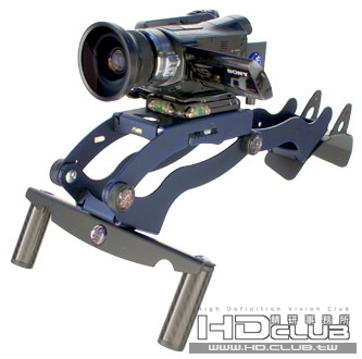

<DIV> 1.jpg </DIV>

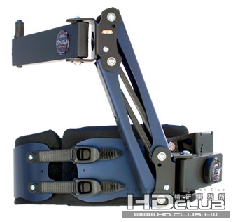

<DIV> 3.jpg </DIV>

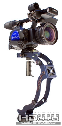

<DIV> 4.jpg </DIV>

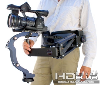

<DIV> 5.jpg </DIV>
<DIV>加上配件還可當肩架</DIV>

以我與法國廠商配合相處的經驗,歐洲的產品看似粗曠,但其實用性與產品的質量上都有很多值得信賴的地方,歐洲文化不是像日系很注重質感,而是非常注重耐用與實用(而且還有個民族消費情節)。從圖面所看到產品,他把穩定架簡化了但不失剛性(簡單就是實用),不僅降低成本也增加多元的應用。其中您會發現攝影機下有一個承座,他把這承座當細調的部分,而承座與穩定架結合的方式為大調,這個改變與目前的穩定架結構剛好相反,在細看其承座有兩個水平儀,其敢設置代表其穩定調整上有一定精準度在,不然其產品若不是很好的精度,這個水平儀反而讓使用者更容易知道產品的優劣性,那豈不自曝其短。再談其收納既簡易也很乾脆,又能變化成肩架,這些都迎合了消費者的需求性,若以設計開發的角度而言他是切中了市場的需求與渴望,又可在生產上降低繁瑣的加工與材料成本,而把精度調整的部分放在承座上採用塑鋼材質,以目前塑鋼的射出精度技術,不僅可以達到需求標準更可把穩定架最在意且最費工的部分,給大量生產的產品化目標。再看其背衣結構精簡,讓使用者不會感覺穿個鐵布衫,其創新性就對一般消費型來說,不僅收納空間小也讓人感覺使用起來不再是那大的繁瑣笨重性,細看背衣與關節臂的基座處,也有調整關節臂的設置,這個裝置實際上非常的重要,眾觀高階產品都有這個調節,而國內廠商卻把他忽略了,如果在細看其關節臂內是雙簧設計(好像不是彈簧),這個又是個創新,想想是否為了大小通吃大小機型而做的設計,例如家用機使用時就只用單簧,或者他把不對稱槓桿力臂設計成可調彈力係數。再觀其影片又證明其使用上的效果已達到專業的水平,若說其產品的價值性真的不容小噓。我覺得消費者的消費意向才是產品開發商所該著墨之處,以這個產品而言他已經在這個領域上邁開一大步,換言之這個市場上這個產品也有一定的份量在,而且這個產品要走向國際化商品已經具備了可以大量生產的條件,既然可以大量生產也能降低成本,其市場的潛力不再話下。我並不否定made in Taiwan產品的價值,但是產品的改良與日俱增且要迎合市場趨向才不會被市場給淘汰這也是不爭的事實。如果說目前台灣產品的最大問題,撇開功能性於實用度,光是加工上就已經不是以大市場消費群為目標,因為加工耗時且無法降低成本這點上,就市場的鋪貨性也已經是個瓶頸。如果我們只是滿足於當下,只是玩票性質而不去思考產品如何商品化於市場,說穿了產品的壽命並不會長久,更何況開發產品就是要賺錢,如果市場走不上國際化,那就只有國內市場了,把眼光放遠點,我們並沒什麼可沾沾自喜可喜可賀的地方,或許這是國內廠商該思維之處,想要成就一方的話.....

原帖由 <I>johnson_choa</I> 於 2010-3-23 07:58 發表 <A href="http://www.hd.club.tw/redirect.php?goto=findpost&amp;pid=467368&amp;ptid=41213" target=_blank><IMG border=0 alt="" src="http://www.hd.club.tw/images/common/back.gif"></A> 以我與法國廠商配合相處的經驗,歐洲的產品看似粗曠,但其實用性與產品的質量上都有很多值得信賴的地方,歐洲文化不是像日系很注重質感,而是非常注重耐用與實用(而且還有個民族消費情節)。從圖面所看到產品,他把穩定架簡化了 ...
<DIV><SPAN style="LINE-HEIGHT: 20px" class=Apple-style-span><BR></SPAN></DIV>
<DIV>專業的見解,看到這套裝備似乎可以把手上的Steadicam Merlin冷凍起來了,</DIV>
<DIV>圖片看來微調方式跟細節都考慮的很徹底,尤其是快速改上肩設計真是一絕,</DIV>
<DIV>似乎雲台還多了一個可以調節升降改變AB點距的裝置,這可是大大需要。</DIV>
<DIV>本來輕型穩定器就不需要穿背心,綁腰間負擔承重讓手臂輕鬆就夠了,</DIV>
<DIV>握把上端的卡片也是精心設計,手握工作時可以更精準讓手指不須負擔承重而專住操控,好樣的設計。</DIV>

回覆 14# 的帖子
不用懷疑喔,有哪家說他的穩定器很好調整,很容易上手,
那應該都是騙人的,容易是針對會用的人。
感覺十分粗壯,不代表就是粗壯,
壯要壯對地方,不然是累贅反效果,
這款設計,一點都不粗壯,懂結構的人一看就知道了,
兩片板,互無橋樑,怎麼硬的起來?
兩片板,在戶外等於帆船的帆,好不好用可想而知,
只能說這個產品 "乍看" 是問題多多的,
怎麼會受到這麼多人的推崇?尤其是還沒使用過。
<DIV>--------------------------------</DIV>
<DIV>上肩還要將配重塊拔下來,然後換上上肩附件,</DIV>
<DIV>試問,您在拍攝的時候要隨時帶著附件嗎?</DIV>
<DIV>這樣叫做快速上肩?呵呵</DIV>
<DIV></DIV>
<DIV></DIV>
<DIV><BR></DIV>
<DIV><BR></DIV>
<DIV>看了片子顯然這穩定器在追攀大迴旋轉向後的終止點竟然精準無比,攝影師當然很厲害,但是設備的設計絕對是大關鍵,</DIV>
<DIV>至少Steadicam Merlin做這動作時必須帶一點迴旋吸收慣性動力,畫面細心可以看出瑕疵。</DIV>
<DIV>這點在最後一段一鏡到底更凸顯這穩定器特色。</DIV>
<DIV><BR></DIV>
<DIV><BR></DIV>
<DIV>好啦,到底賣多少錢?</DIV>
<DIV>算我一份。</DIV>
<DIV>
<DIV>感謝樓主分享這好物啊。</DIV></DIV>
<DIV>-----------------------</DIV>
<DIV>您手上已經有很高檔的穩定器呢,您上面說得優點,在小弟看來,merlin 都比他強呢,</DIV>
<DIV>追攀大迴旋轉向後的終止點竟然精準無比,您轉不出來是 merlin 的問題?呵呵</DIV>
