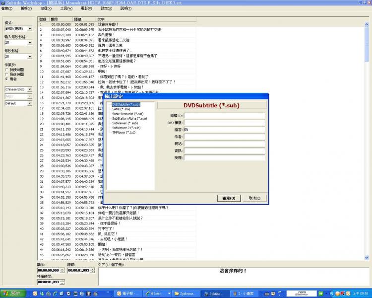

影片愈來愈多,常常會發現字幕短缺,或者是字幕不合嗎?
手上滿多一檔到底的影,但是找到的字幕大多是分割成好幾段的字幕,這時這個軟體就上場了。
Subtitle Workshop 2.51 多國語文版(共享軟體)請大家有用的人覺得不錯就贊助原作者一下。
載入字幕
載入字幕

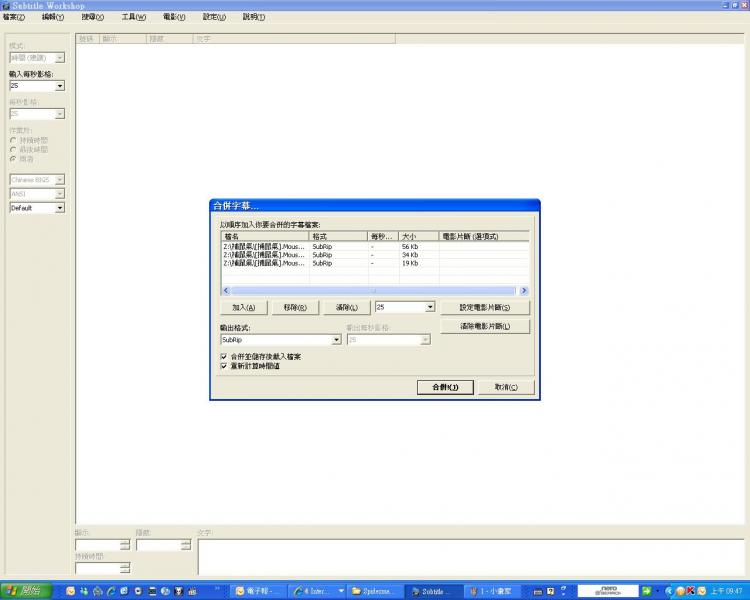

字幕合併的功能很好用,唯需注意你的多段字幕前一檔的最後一句和次一檔的第一句的時間要調好,我是拿另一段完整字幕找到這兩句的地方,算一下他們的時間差來修改。
這套軟體功能其實不只於此,編修、翻譯、合併、分割。大概你想得到的字幕編輯他都有了。安裝是有錯誤訊息的話,略過就好。附上下載地址,有需要的下載來用吧。
