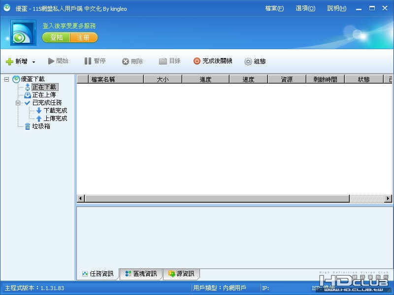

 樓主| 發表於 2010-6-30 12:32:34 | 顯示全部樓層
【檔案名稱】:UDown(優蛋) v1.1.31.83 繁體中文版4 x2 _: M" b& a8 c" }, ^* c
【檔案大小】:1.94MB! O4 G3 r" U# V# R7 y& S& t& l
【檔案格式】:EXE
& N2 L( L' a2 [* x7 }【作業系統】:Windows All# E$ E  A, |% k/ E. y1 p
【語言種類】:正體中文
3 Q, s  H3 U) m8 o; ~8 C. N7 I【可否轉載】:歡迎轉貼盜連* z& z' X' P* w! f3 }& Z) S4 E
【檔案介紹】:
8 J9 U: |0 r" x! C4 B
; H- D. p. \5 `$ l, N) \這個是在大陸 115 網路空間可以用的到的(下載/上傳)輔助工具
# f( ^+ Q# S5 N$ Q1 n5 R* t& n
5 W% h! a! ^  e% G很久沒做中文化了,雖然目前看起來畫面一切正常,但是不確定有沒有地方漏翻了。- ~) E) [1 p- Q5 Q
6 b8 _# D. M6 m$ x如果要使用上傳功能,首先你必須要註冊一組帳號,另外一個條件是積分等級必須升到三級  b8 G) _6 p( ?
, a( _" D( c3 C6 d  I* |因為使用優蛋上傳之後,檔案會存放在 115 的 FTP空間 分區裡面
0 n* `/ y/ ~4 T- z1 b(積分等級三級以上自動開通FTP空間功能)
* j( t' E' C. X3 R. T& z2 W+ h- c& N& `) s( D
這時候得手動把檔案移到其他分區(FTP空間默認檔案只保留3天哦~)
