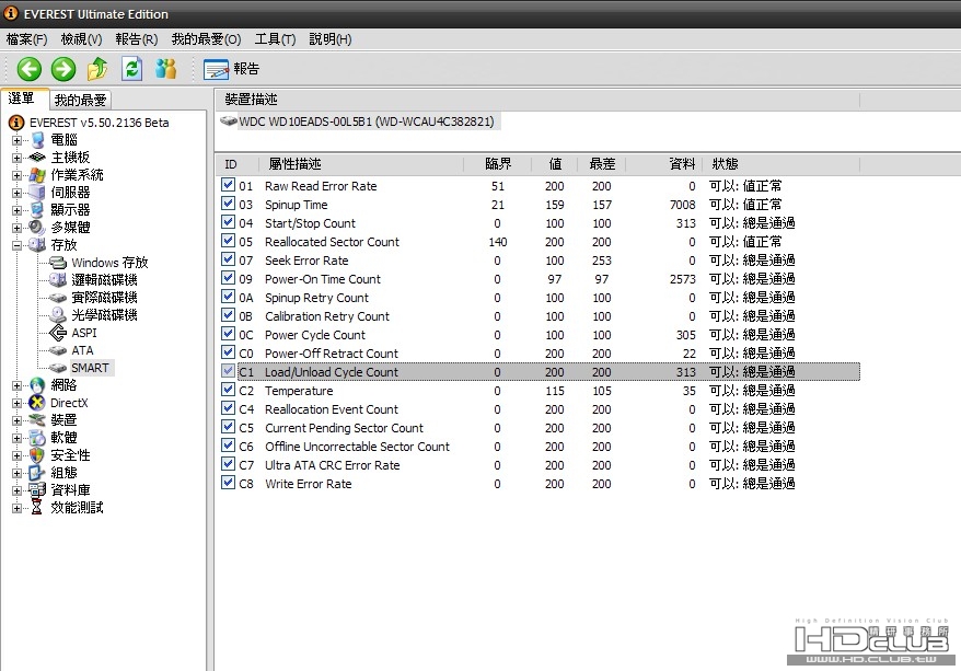

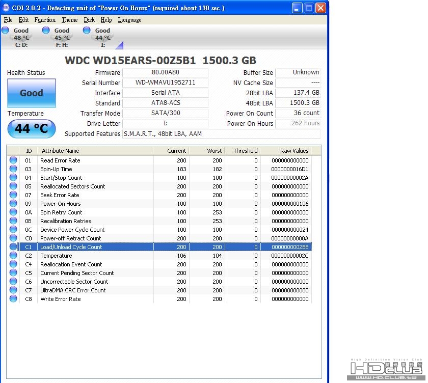

發表於 2010-5-15 11:42:42 | 顯示全部樓層
我的外接1.5T EARS的圖
不知道有沒有問題啊?
有些擔心!
發表於 2010-5-16 11:47:39 | 顯示全部樓層
原帖由 kenny77 於 2010-5-15 11:42 發表
我的外接1.5T EARS的圖
109419
不知道有沒有問題啊?
有些擔心!
用EVEREST這套軟體看吧
54貼就是
[ 本帖最後由 hyl1234 於 2010-5-16 11:48 編輯 ]
發表於 2010-5-17 11:04:20 | 顯示全部樓層
我的外接1.5T EARS的圖
不知道有沒有問題啊?
有些擔心!
你的跟我一樣耶,都是顯示200
我覺得好奇怪喔...
