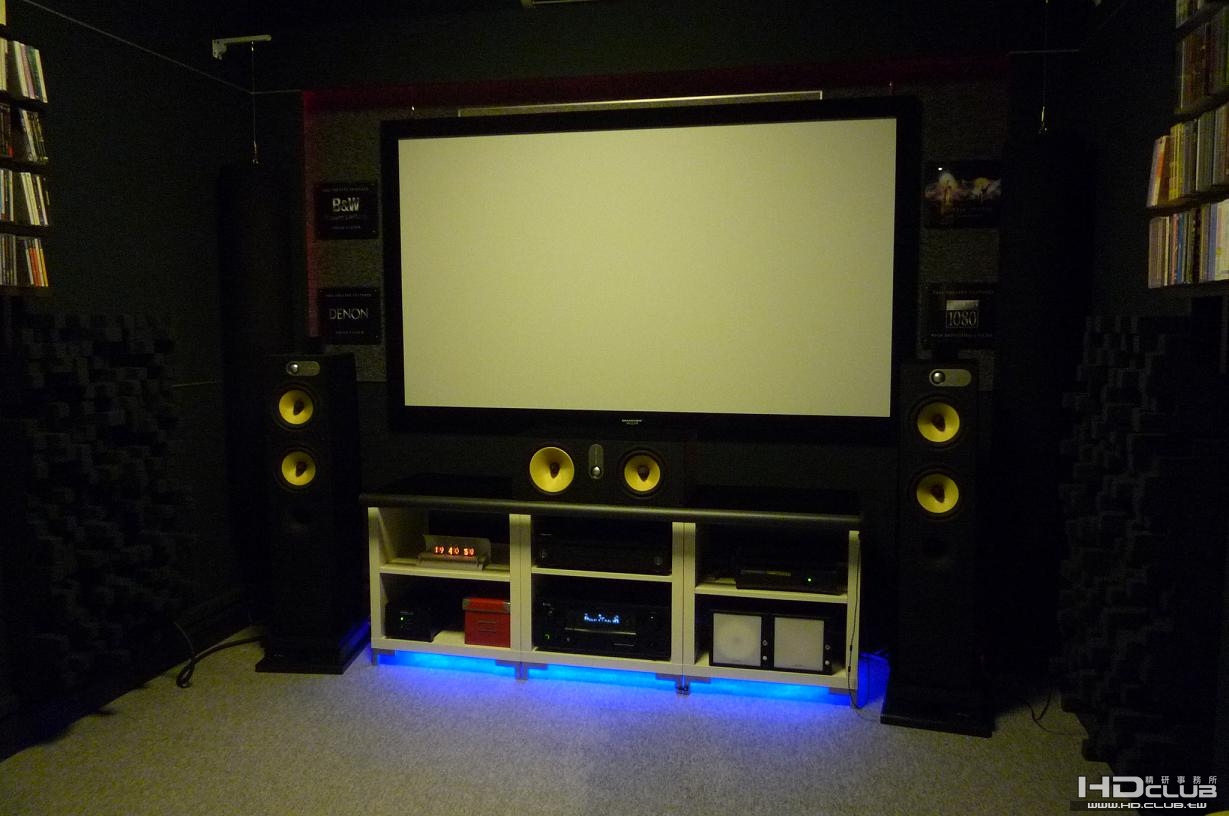

發表於 2010-4-5 20:18:59 | 顯示全部樓層
這東西小弟視聽室也弄了約十塊
當初是抱持試試心態
(在喇叭左右第一反射點及天花板擺設)
有沒有效~以我的空間確實有效
小弟空間左右牆一側水泥一側為汐酸鈣板輕隔間
所以定位不清
用了確實定位變清
但在你空間有沒有效別人說都不準吧
調音這東西還是要試過才能有答案的
畢竟大家空間都不同
須要調整的東西也不同
就像小弟之前在網路上買的喇叭墊(黑金石)
買回來一擺反而有喇叭箱體共震問題
聲音反而變差變糊
下面照片空間有點暗但還是可以看到左右兩側的擴散板
當初買白色然後自行上漆的
固定部份以前是用熱熔膠黏上去
後來改用一隻螺絲在中心點固定

發表於 2010-4-5 21:45:36 | 顯示全部樓層
原帖由 cooperlinyin 於 2010-4-5 21:20 發表
保麗龍 藏在哪裡 看不到耶
雞婆代答:左右側牆第一反射點,因為漆成黑色所以不明顯。
 樓主| 發表於 2010-4-5 21:51:49 | 顯示全部樓層
原帖由 kuen1972 於 2010-4-5 21:45 發表 雞婆代答:左右側牆第一反射點,因為漆成黑色所以不明顯。
保麗龍  漆成黑色 難度很高ㄡ
發表於 2010-4-5 23:51:14 | 顯示全部樓層
回覆 16# 的帖子
漆成黑色難度不高
但要有相當耐性
因為不是平面東西
漆到快瘋掉
但都漆下去了又不能半途而廢
而且一塊要塗兩層才會均勻
連天花板的大約十塊多吧
漆了兩個禮拜
