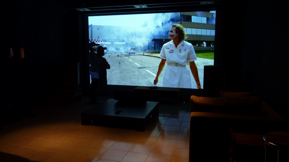

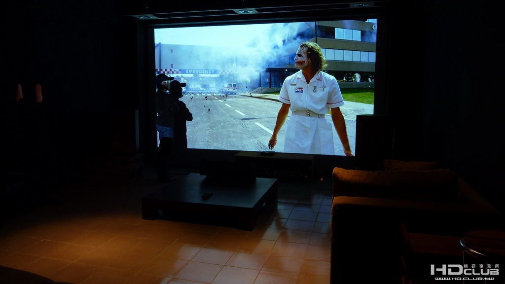

這是 163吋 imax 的畫面,也就是 16:9 最大的畫面。
小弟的觀賞距離不到 5米,感覺一點都不大。
參考一下囉。
 樓主| 發表於 2010-4-12 16:25:16 | 顯示全部樓層
回覆 8# 的帖子
挖~~看起來還真不是普通的正~真羨慕大大有這種空間可以擺~

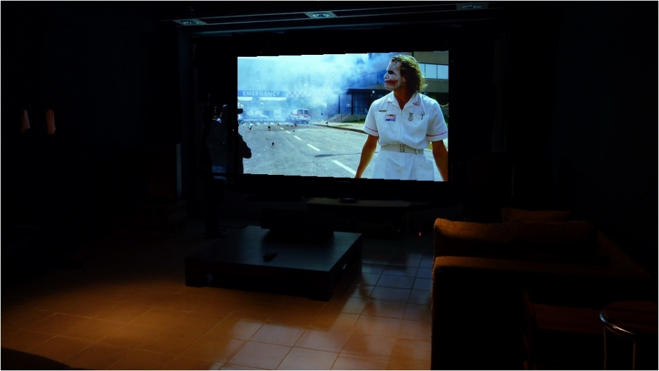

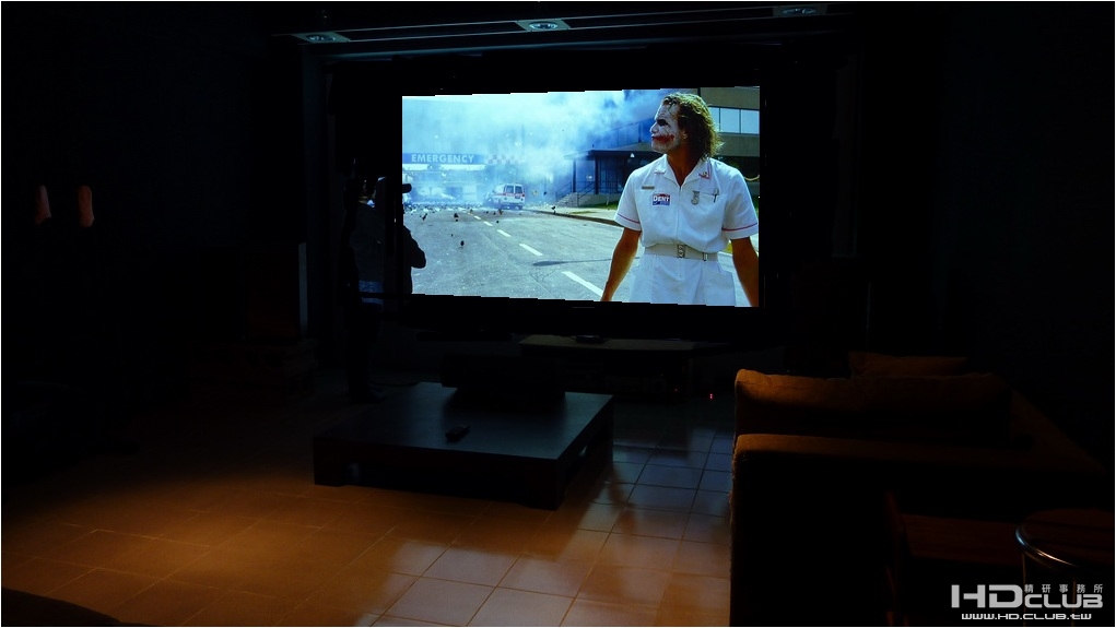

發表於 2010-4-12 16:30:44 | 顯示全部樓層
在家裡在怎麼搞,都搞不到電影院那麼大啦,所以小弟認為能大就大,
1080p 的畫面不會讓您失望的。
可以看看下面 120吋的模擬,要考慮到大部分電影都是 2.35:1 ,畫面會再小上很多。
在參考一下囉。
 樓主| 發表於 2010-4-12 16:40:54 | 顯示全部樓層

 樓主| 發表於 2010-4-12 16:50:48 | 顯示全部樓層
回覆 10# 的帖子
嗯嗯,謝謝大大分享圖片給我參考,看起來120確實小了不少,
不過以小弟的空間,不知道會不會壓迫感太大,要是有地方能試看看
就好了~可是好像沒有一家音響店能看到那嚜多尺寸吧??
