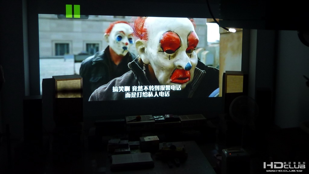

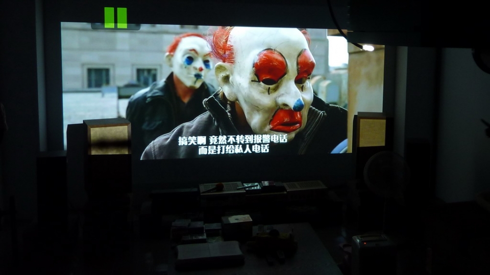

小弟會有這樣的作法,完全是個偶然,
10年前這個投影機架,已經裝好了,當時使用的是 acer 1024x768的投影機,
投影的畫面也不小,但是效果就不用講了,
今年剛好搭上ae4000這個機種,
裝上後吹下去,沒想到可以到那麼大,之前 "專人" 擺設的二聲道喇叭都被檔到了,
本想縮小,但縮小後老婆極力反對,小弟也覺得可惜,只好讓喇叭移位,
將環境黑化後,眼睛的瞳孔就更開了,相對投影的畫面會有很亮的感覺。
小弟在北部,找個機會過去前輩那裡品味一下毒物。
下面是當初初擺的情形,影片是 1024的 rm檔用高清播放機播放。
