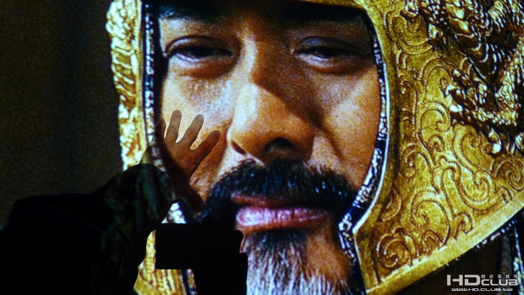

不会吧,近 5米还看的到?
看看 ae4000 163寸画面的特写。

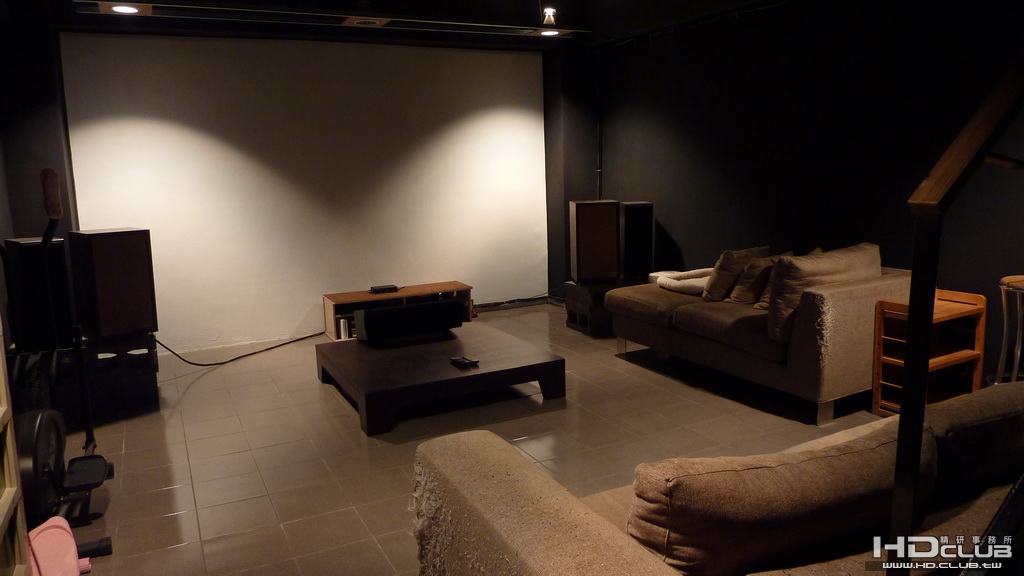

回覆 43# 的帖子
看大大的手擺上去的感覺你的螢幕好像沒有163吋ㄋ 試算錯了吧  請問對絞線有多長

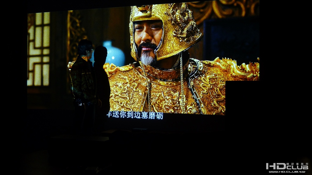

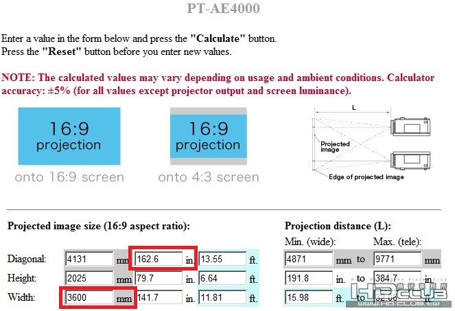

呵呵,萤幕宽度 3.6m,地上砖块一块 30cm,总共 12片宽度。
原帖由 小雄 於 2010-4-17 23:39 發表
[ 本帖最後由 912 於 2010-4-18 00:23 編輯 ]

原帖由 912 於 2010-4-18 00:14 發表
162.6吋在5米看視角是39.6度,這跟100吋3米看的視角是40.5度
兩者視角接近,而更大尺寸畫面亮度會變低,畫質也會軟一點.
所以家庭用的不是很建議超過150吋以上, 專業用的才可放到200吋以上.
[ 本帖最後由 t0884401 於 2010-4-18 11:09 編輯 ]

不是很懂这种理论呢,您看小弟实际翻拍的画面会有问题吗?
有感觉软吗?会暗吗?
连眼睛看到的事实都不信,那还要讨论什麽理论?
您可以试试看坐在电脑面前很近距离看电影,一样的视角,看看有没有电影院的感觉,呵呵
