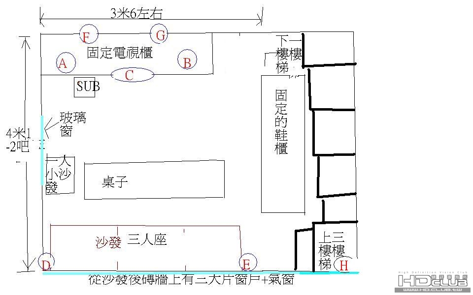

小弟是新手 很多不懂  想組家庭劇院   可以不管音樂性吧 因為兩聲道要另外擺房間
目前看了很多介紹還是不知道要選哪種好
我家的客廳形狀不好  沙發是靠在牆上   因為是透天的房子 客廳不大
而且爸媽不會給我太大變動的空間
bdplayer 要過等我存到錢後才會購入 因為大家都說ps3畫面聲音不佳所以不考慮
目前先要買的是
喇叭可能選PARADIGM cinema 110系統
我畫的圖裡D E那兩個環繞是
cinema adp 雙面發聲
看了很多人的分享 想要有上方音場的功能  F和G 應該選cinema70就夠了吧
可是 av擴大機 我不知道選哪一種才好 我是菜鳥加上預算有限 只求看電影效果好又不貴
沒有要接bs需求
因為有人建議我說沙發牆一定要選sony 2400es(型號眾多還要研究)
但是我想要3D 上方音場 就好像要選yamaha(型號眾多還要研究)
但是有看到一篇marantz5004好像也有3d dsp上空音場 可是人家又說他環繞效果不好
Denon感覺都太貴淘汰
所以請大家介紹一下

 樓主| 發表於 2010-4-20 01:37:02 | 顯示全部樓層
其實我放左聲道喇叭  就是圖 A那邊櫃子靠牆  那有一個寬80深40高180的玻璃櫃
我是想把他拿掉擺喇叭   但是我不知道我爸媽能不能接受 不能的話前方音場就很窄了
電視櫃總長兩米四 扣掉電視櫃  左右聲道距離大概剩1.5米吧
二來是因為我的空間玻璃很多  有人跟我說玻璃多反射音太多效果不好 加上我家地板是大理石
樓梯也是  有人跟我說叫我把右後環繞擺在樓梯H那 音場會比較寬
可是又有人跟我說包圍感會不好 要我擺F那   因為我是打算要鎖璧掛架 所以還在研究
在請教 如果次世代音效 不能加上空音場(上空音場就是3D音效對吧) 看電影效果會不會差阿

發表於 2010-4-22 01:59:29 | 顯示全部樓層
回覆 6# 的帖子
Presence 臨場感喇叭的增加部分,可能產生的缺點如下:
就yamaha AMP的作法是把中央聲道資訊中計算後取樣部分出來給Presence,空間感是有了,但會干擾了左右聲道運行軌跡導致聲音的移動感變模糊了沒有那麼乾淨明顯的移動感.對於看電影而言,再需要有聲音移動性的地方聲音移動會略顯慢半拍的錯覺.除此之外還需注意因為取樣中央聲道的人聲出來給Presence喇叭使用,而導致電影人聲對白會略為偏高.可能需要作微調,避免人聲無法與畫面協調.另外還需注意前方音牆飽和度過高導致後環繞顯得失調,因而影響了後方音場.沙發靠牆,後方音場本就不好調整,如此做法後音壓需要更用心調整,不過現在都有YAPO自動調整了,可以放心.
Presence 臨場感喇叭的增加部分,帶來的優點如下:  (這有但書的,就是你的Presence喇叭需要放對位置,後面解說)
營造了上方及前方音場的包覆性,使得前方聲音飽和度很飽滿,有點音牆的錯覺,讓聲音更接近逼真.
建議你,在觀看一般電影上,就不要使用Presence喇叭了,避免影響了聲音的移動性.
但在欣賞演唱會類別的電影或者聆聽音樂上再開啟Presence喇叭欣賞,增加聲音的包覆性.畢竟音樂性質類別,比較不需要聲音的移動強化.
對於Presence喇叭的擺放位置,Yamaha的要求是放置高度距離地面約在180CM以上或者高於左右聲道喇叭,且兩顆喇叭的間距須大於左右聲道的兩顆喇叭間距.
所以看您的圖來看,你上方音場間距小於左右聲道間距.
不過理論規理論,實際感覺仍然要用心聆聽在微調.
[ 本帖最後由 lgs 於 2010-4-22 02:03 編輯 ]
