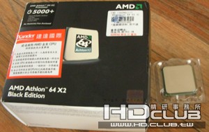

CPU: AMD 5000+黑盒

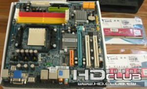

主機版:GIGA BYTE G69M-S2H

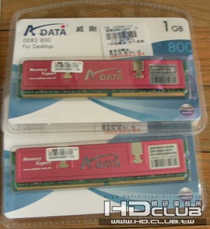

memory:1g * 2 威剛,有散熱片夾在外面

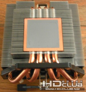

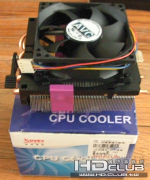

圖:AMD 5000+黑盒 公司貨(送風扇)
圖:公司貨送的風扇,還不錯,有熱導管說
底部

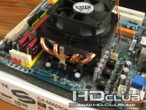

選AMD, 是因為我本來就是AMD的常客,用黑盒並不是想要怎麼超,只是覺得好像跟不黑的差不了多少,再加上看版上大大說5000+是放BD HDDVD的基本,就選這顆了。後來我小超了一下到3.1G未加電壓,看了好幾部HD片,開了三天沒關,算穩定!
圖:主機版+RAM
圖:RAM
主機版我在S3H跟S2H間游走好久,最後看到S3H把HDMI的音效輸出拿掉了。所以就選了S2H,買的時候(我是11月回台灣時在順x買的,還有送風扇喔!風扇還不錯,有熱導管)店員跟我說這板子沒法發揮這CPU超頻的效能。只是我想說要超,也是在放不動的時候才超的吧,所以就沒理他了,回來研究一下,S2H,還滿多人拿來超的嘛....看來店員的專業還要再加油了。
圖: Power 西華cooliver 430W
至於為什麼選這個Power...本來是想找那顆我忘了,只是後來在順發沒找到又不想到別的地方找,就乾脆找顆看起來順眼的。就挑了這顆了!3" />" />" />" />" />" />" />" />" />" />

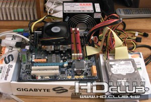

圖CPU+MB+風扇+RAM 組合
圖東西裝起來,準備試機....
準備試機,用MCE XP (沒有VISTA)英文版給它裝進去...過程順利沒有問題,一開機就直接用HDMI輸出到電視,直接在電視上操作,感覺還不錯!!!只是後來發現,只要我開1080p, 畫面就會縮水,本來以為我的電視爛,因為我只要切到1080I(30hz)就沒問題,一換到1080P(60hz)就又縮!!!連我換另一個電視(從VU42LF換到GV42LF)也沒用,後來爬板後才發現原來是腦殘ATI驅動程式的問題,換了最新的驅動一切就回到美麗的狀態了!!!一個字!爽!!!!!

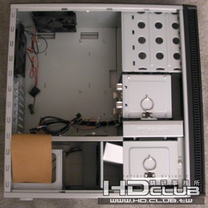

內部的配件在台灣找好了,殼哩...就Antec P182吧...這個就不用為大家詳細說了吧,好多板上都有開箱文。大家都說他粉靜,我想知道有多靜。家裡有台linuxfile server, 風扇吵死了,還有台amd2000+更吵。那天等我這台搞定,就把你們自全關了....上了dell網站,訂了生平第一次花那麼多錢買的機殼...貨到的時候還真嚇了一跳,真是有夠大台呀...不過散熱跟靜音上的設計,實在沒啥話說.
圖:機殼側面圖(其它以後再補吧....)
圖:機殼裝HD部份,有四個橡樛防震,也是加強靜音

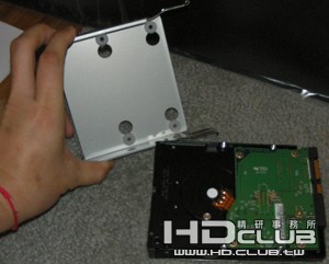

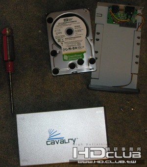

硬碟相了好久,畢竟現在看HD的東西,動不動一部片就三四十G,手上最大的HD也不過320G,實在差太多了,所以本來想買二顆500G的,每顆99USD, 加完稅要110USD吧,一直敗不下手...最後竟然讓我在網路上看到...有個公司(CAVALRY)在賣外接式的HD,1TB的喔...只要218USD還送到家...看了一下他的外接,可是eSATA的說,想說買來就給它拆了,直接裝進主機去!!!就給它訂下去了...東西到了一拆開...WD CAVIAR,這東西,光HD就要二百多美金吧...真是賺到哩...還了一個eSATA/USB2.0雙界面的外接盒,以後有機會再拿來用!
圖:被我拆下來的1TB HD 跟他的外接盒
圖:組合完成

6)這個靜音機殼,只有一個結論...靜個鳥...當我在放一些吃CPU比較重的影片時,CPU風扇轉速被拉高,很明顯的可以聽到風扇的聲音...唉,看來還是該要換個靜一點的CPU風扇,這個送的沒什麼作用,一超就吵死了。150USD買這個機殼,是還可以啦,只是沒有想像中的靜音(也許我期待的是能隔絕CPU風扇音吧,想太多了)。

MB裝進機殼, 到這裡一切都很順利
結果一要接sata線就傻眼了
因為這版子的sata接頭不是一般朝上的 而是往前
又做在最角落的地方
放在我的機殼 就出現它接口剛好接近前面放psu的地方
而且因為psu下方的高度不高又有放一個風扇
導致的sata的線會卡住 即使很勉強的只能接一條sata線
怎麼弄都不行的情形下,  最後只好下午到B&Q買了一隻鐵皮剪
發了一番功夫把PSU下方的鐵板剪出一段3X1大小的部份反折下去
才空出空間容納SATA線 其實還是有一點卡在PSU下面 不過總算可以了
這時才回想起來 之前在AVS FORUM的討論串有看到一些機殼和SATA接頭的問題
當時都跳過去了沒有看, 沒想到自己的機殼也出現類似的問題
如果用橫躺式 深度高度不太夠PSU也是在前面的要注意一下
 樓主| 發表於 2007-12-31 12:05:13 | 顯示全部樓層
我在接線的時候也是一整個無言
不知那個豬頭把接頭搞成這樣的! Orz
